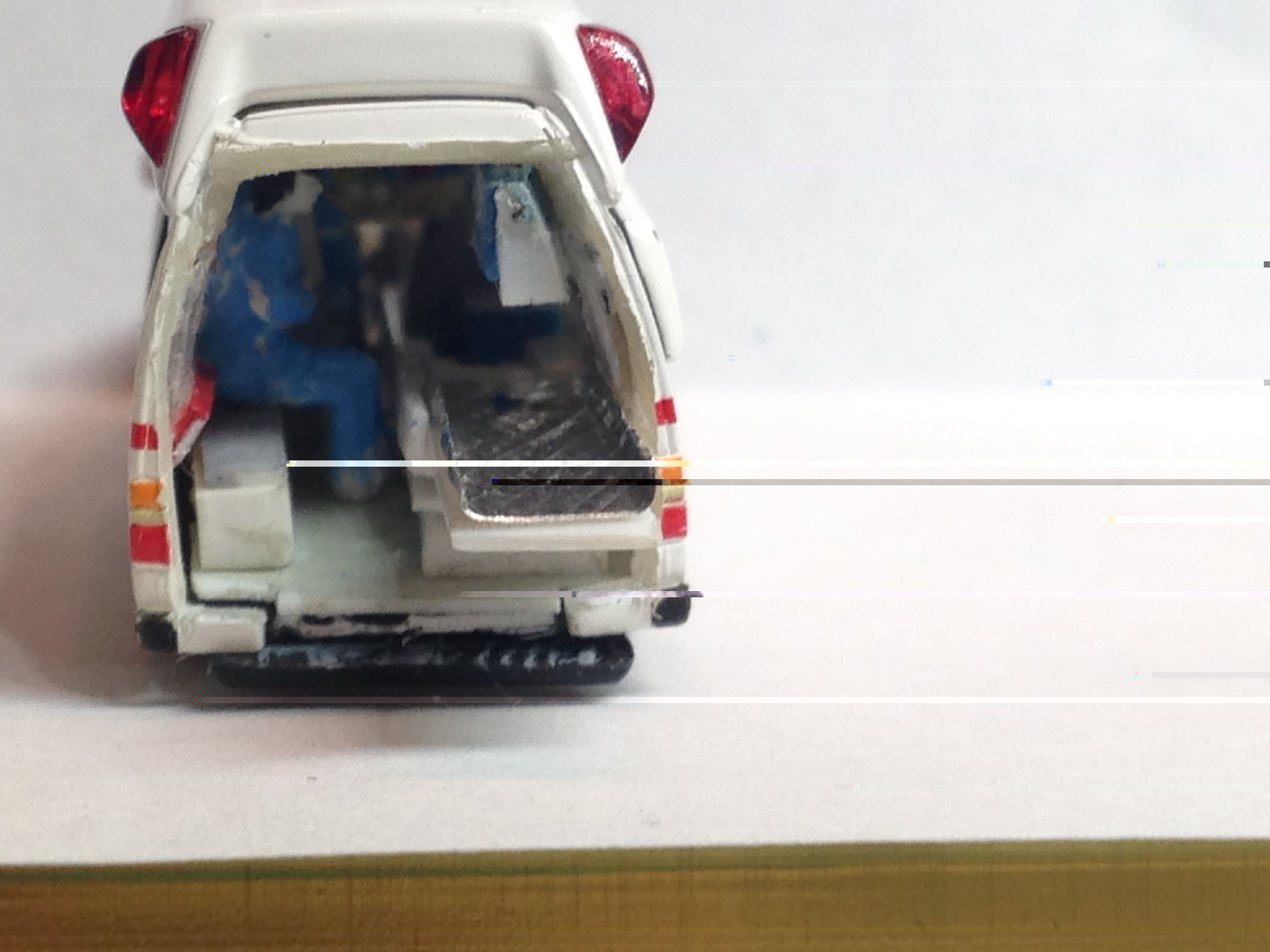

Hier ein kleines Filmchen von meinem Heli-Landeplatz mit dem Dr. Heli und einem rescue car.
Ist aber noch nicht ganz fertig - die vielen Baustellen..... :roll:
Bei dem Dr. Heli drehen sich beide Rotoren! ;)
Der Hauptrotor wird über einen Handymotor angetrieben, der Heckrotor wird durch Luft über eine Kanüle die an eine Aquariumpumpe angeschlossen ist, angeblasen. Die Kanüle ist durch einen kleinen Grasbüschel getarnt. War etwas fummelig bis der Abstand und der Winkel gestimmt hat, damit der kleine Rotor optimal angeblasen wird.
https://www.youtube.com/watch?v=77u7bNEc718
Bei dem rescue car lässt sich die Heckklappe öffnen und die Trage etwa auf 3/4 der Länge herausziehen. Soweit es ging habe ich die Inneneinrichtung Z.B. mit Sanitätern einschl. Fahrer und Beifahrer, Schränken, Sitzen, Tropf etc. nachgebildet. Sogar einen Stoßdämpfer (2 Kanülen mit unterschiedlichen Durchmessern) hat die Heckklappe.
