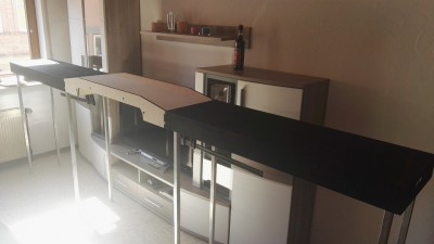

Heute konnte ich endlich das letzte Modul zusammenbauen. Jetzt warte ich noch auf meine erste Lieferung der Gleise.....

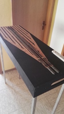

ich werde die Gleise in der Mitte und an den Enden zu den Weichen unterbrechen. Somit kann man immer ein bis zwei Garnituren abstellen. Stromlos werden die Gleisstücke dann mittels Kippschalter (optische Sicherung durch LED). Das äusserste Gleis kann dann für zwei hintereinander geparkte kurze Nahverkehrzüge (bis 6 Wagen) und das innerste für lange Güterzüge (max. 19 KoKi`s + Lok z.B. EH500) genutzt werden.
EDIT: Bild eingefügt zur Darstellung

Den heutigen Vormittag konnte ich endlich nutzen um am ersten Modul zu bauen. Die Korkbettung ist für die Geräuschdämmung und Höhenkorrektur des Peco-Gleises gedacht. Ob jetzt die Geräuschdämmung auch funktioniert ist für mich nebensächlich. Auf Ausstellungen hört man es eh kaum durch den Besucherlärm
