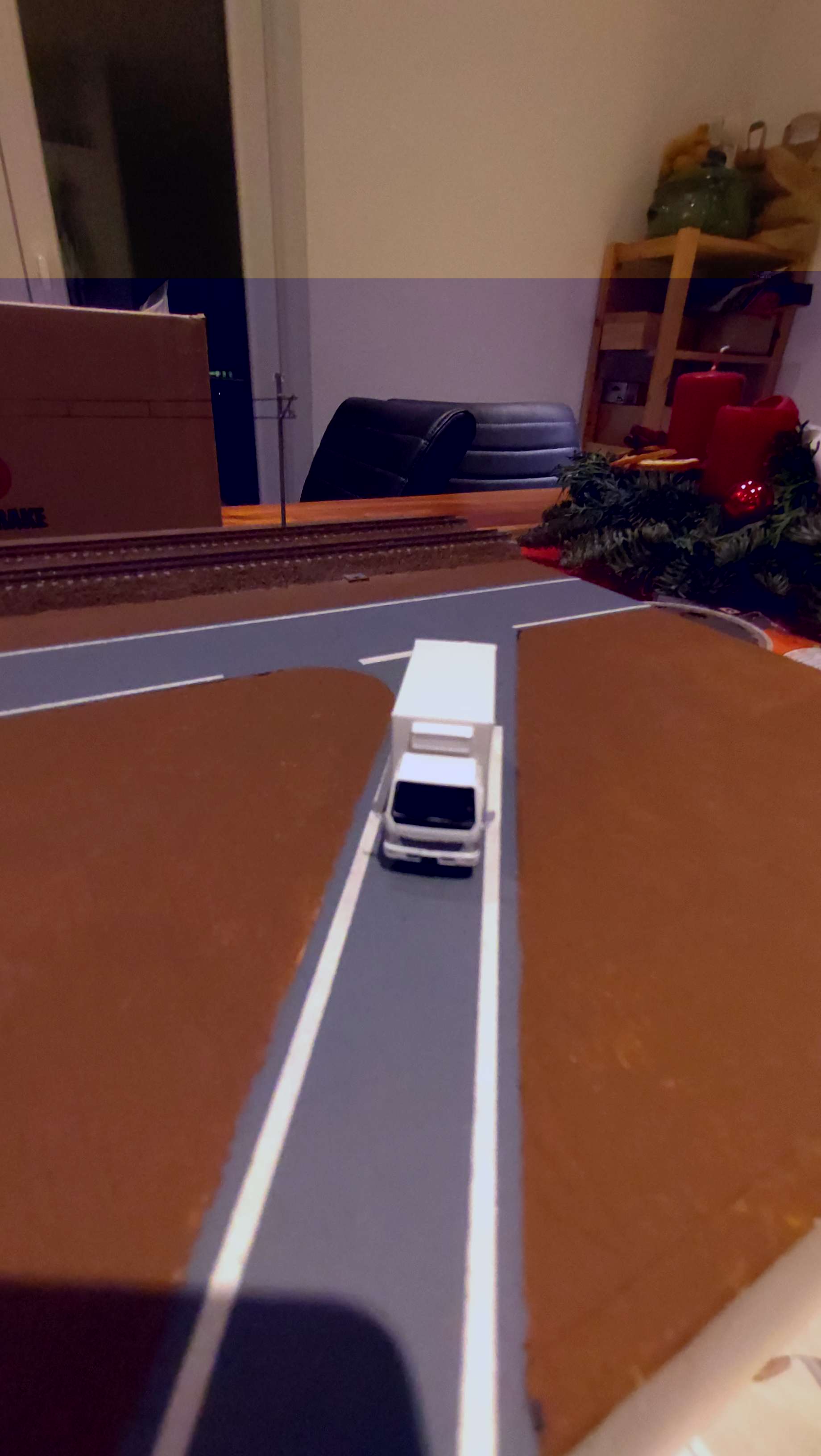

Re: T-Trak Vorstadt von Leuchtturm
Verfasst: Do Dez 14, 2023 2:00 pm
von Leuchtturm
Moin zusammen,
gestern viel mir das unfertige T-Trak wieder ein, welches jetzt nach einiger Zeit aus dem Keller geholt wurde.
Nach dem Entstauben war erstmal das Gleis an der Reihe. Flugrost und "Rosten" der Schienen waren im Nu durch, vielleicht muss ein weiterer Gang an den Schienen nochmals erfolgen, so ganz zufrieden war ich noch nicht wirklich. Da es immer Später am Abend wurde, habe ich dann nur noch die Straßenfarbe aufgetragen, welche im ersten Durchgang viel zu dunkel wurde. Der zweite Durchgang war dann deutlich heller und stellte mich zufrieden. Die Straßenmarkierungen wirken vielleicht etwas zu dick, aber ich kann damit leben... :lol:
