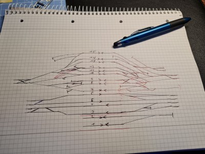

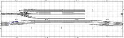

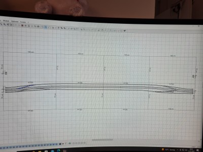

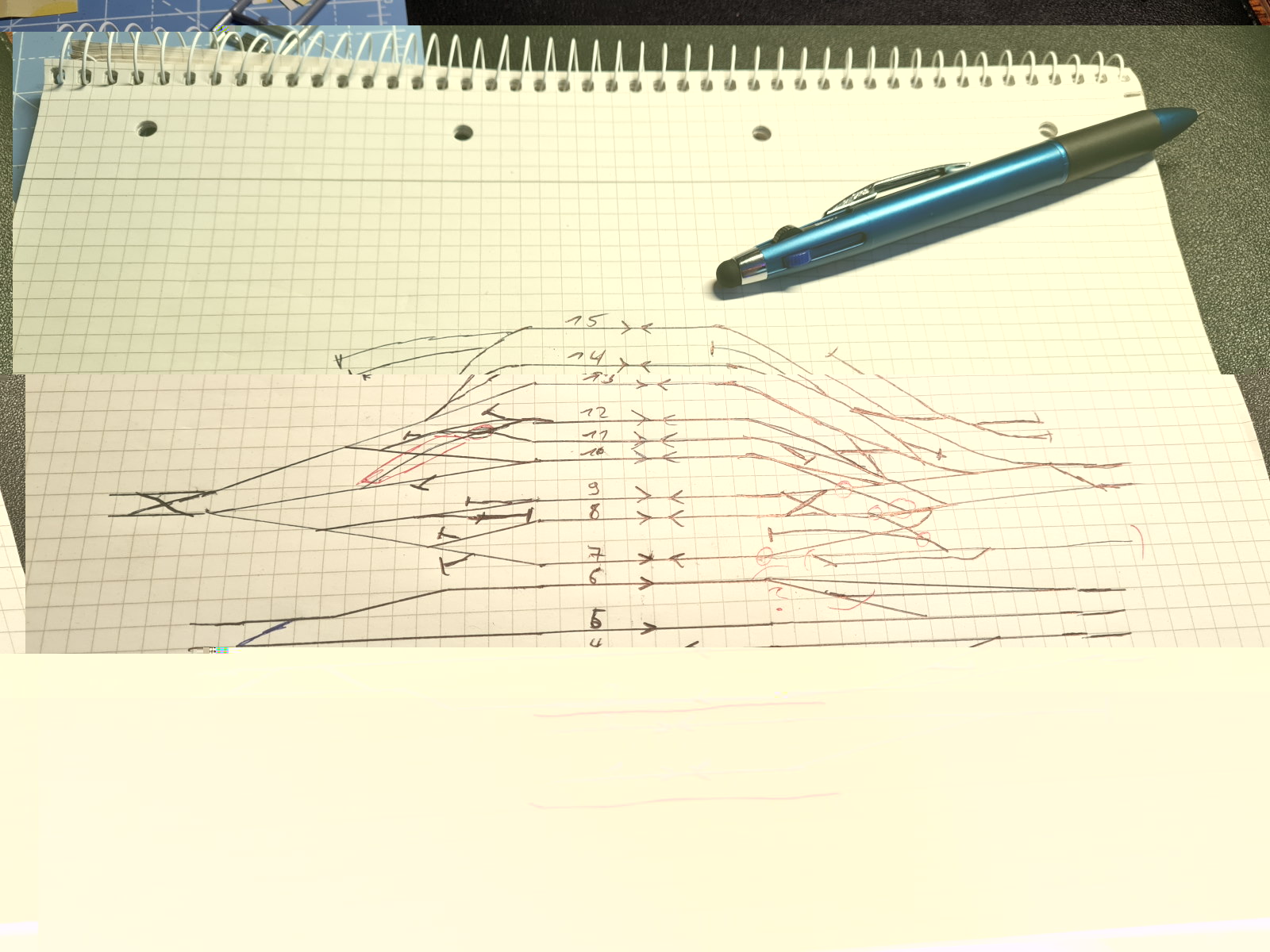

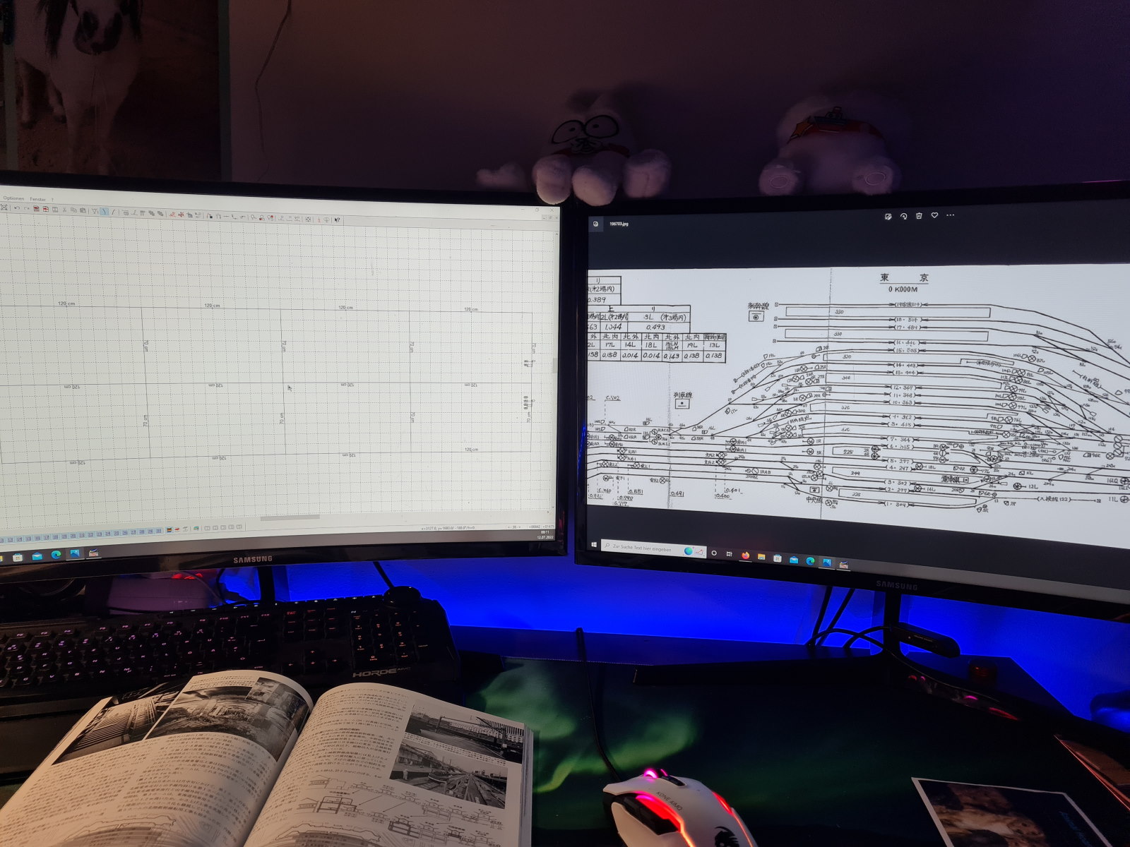

Hallo Leute :)
nachdem ich die Planung für Tokyo Station mehrmals überarbeitet hatte habe ich nochmal komplett von vorne angefangen. Zuerst habe ich die Modulkästen verändert, nun sind es 8 Module mit jeweils 70cm x 120cm (hier besteht die möglichkeit die Module je nach größe das Marunouchi Buidling auf jeweils 80cm Breite zu vergrößern). Mein Gleisplan entspricht ungefähr dem Stand der 70er Jahre (denke ich :o ). Rote stellen auf meiner Skizze werde ich wohl streichen (betrieblich unnötig zum Teil) und Blau sind zusätzliche Weichenverbindungen um den Betrieb auf der 4-gleisigen Stammstrecke auch mit 2-gleisigen Modulen zu ermöglichen.
Leider musste die Marunouchi Strecke weichen da diese dann ein Zusätzliches Gleis am Modulübergang benötigt hätte.
Ihr seht es steckt ein Konzept dahinter :)
Zum Marunouchi Building: nachdem einige Versuche mit dem Papierbausatz fehlschlugen habe ich mir jetzt das Modell von Woody Joe bestellt (ufff, das kostet :/) und werde aus den Bausatz mir ein 1:150 Modell ableiten um es wirklich richtig zu machen. Kleinteile werden später mit einem 3D Resindrucker erstellt :)
Einen Nachteil hat das ganze: der ländliche Bahnhof den ich eigentlich vorerst bauen wollte ist erstmal vom Tisch da ich die Resourcen (Gleise) hierfür nutze ;) Die fertigen Modulkästen davon werden ja nicht Schlecht (wobei, ich hab da noch pläne für ein Containerbahnhof und eine Raffenerie... )
Ein paar Bilder der Skizze und Plänge hänge ich mit an.

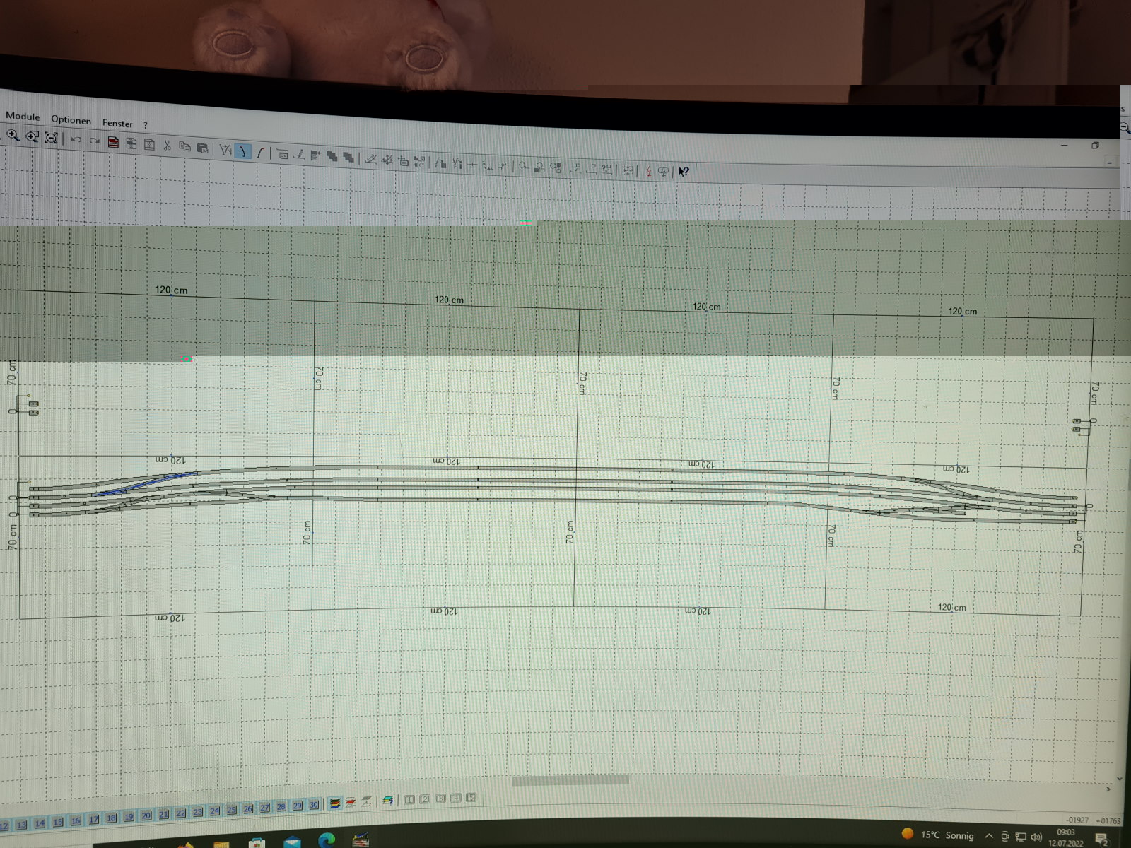

Beiträge: 1213
Re: Tokio Station - Planung, Konzept und Bau
Hab den aktuellen Stand vergessen :D
