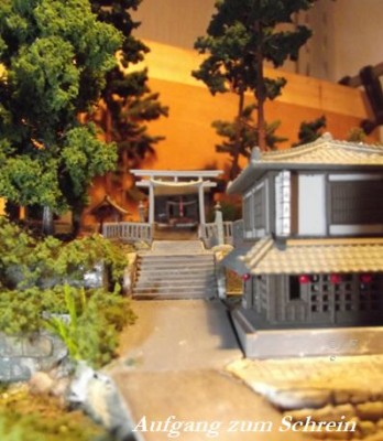

Am, dem Ryokan gegenüberliegenden Anlagenrand, liegt am Ende einer kleinen Einkaufsstraße ein Schrein.
Tibor hat den Schrein von Tomix vor einiger Zeit ja auch mal gezeigt. Ich habe denselben Schrein fast vollständig auseinander gepflückt und dann bestimmt ein 3/4 Jahr lang herumprobiert, wie ich ihn glaubwürdig auf die Anlage bekomme.
Ich mag die Schreine in Japan. Sie strahlen eine ähnliche Atmosphäre aus, wie es auch manche Kirchen bei uns tun. Am schönsten finde ich die Schreine mit einem großen Baumbestand. Überhaupt gehören zu einem Shinto Schrein immer Bäume. Mindestens einer.
Mit den Wurzeln muss ich mir noch was einfallen lassen, das ist zu sehr Plastik...
Ich habe den Schrein über mehrere Ebenen verteilt. Wenn man also vom Bummeln kommt, dann muss man sich schon ein wenig anstrengen, bevor man den Kami seinen Respekt zollen kann:
Beiträge: 357
Re: Darf ich vorstellen: Matsuyama Onsen / 松山温泉
Hallo Jürgen,
das gefällt mir schon im Rohzustand sehr gut. Vor allem Deine Arrangements mit den vielen kleinen verschiedenen Ebenen lassen das alles sehr realistisch wirken. Das ist auf jeden Fall eine Inspiration! LG Markus

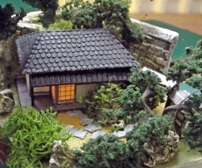

Was macht man, wenn man in der Bastelkiste ein Stellwerksdach im Masstab 1:160 ohne Stellwerk drunter findet?
Nach kurzem Überlegen kam die Idee: Was ein ordentliches Ryokan ist, das bietet seinen Gästen auch ab und zu eine Teezeremonie an.
Am besten im eigenen Teehaus. Also habe ich eines unter das Dach gepfriemelt:
Ich weiß, Biberschwänze gibt es in Japan nicht. Gomenasai!
Aber das Teehaus steht so versteckt, dass man das Dach vom Anlagenrand aus (fast) nicht sieht.
Und - wie es sich für ein ordentliches Teehaus gehört, gibt es natürlich einen kleinen Garten dazu...
Die Gäste haben schon ihren Yukata angezogen und werden demnächst auftauchen!
