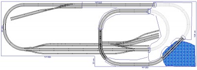

Guten abend leute,
ich nochmal, hab nochmal ganz umgeplant weil ich was großes vorhabe :mrgreen: das erfahrt ihr aber noch früh genug.
so, wie findet ihr die jetzige version? rechts soll eine Küste und ein Großes Bergmassiv entstehen. bahnhof mit kleinen Bw und oben an der Paradestrecke ein Industrieanschluss. so, na denne, schönen abend noch.
gru0 patrick

Hallo shiniji,
ja der Plan sieht gut aus, aber ein bissl Kritik is doch auszusetzen. :D
1. Der Teil der Paradestrecke, der paralell ist mit dem danebenliegen Streckenstück würde ich noch verdecken, sieht sonst nicht so schön aus
2. Das Bw sieht dort aus, als wärs notdürftiug an den Bahnhof drangeschustert. Wenn dann würd ich dort die Fläche komplett frei lassen oder maximal ein Freiladegleis.
3. Der alte Plan mit dem schräg zur Anlagenkante verlegten Bahnhof sah besser aus und wenn du bei deinem alten Plan auf die hintere "Paradestrecke" (dort ist sie am völlig falschen Platz, denn da siehst du kaum was, auch so wie bei deimen neuen Plan) verzichten würdest, dann hättest du genug Platz um dein Projekt (ich kenns schon, verrats aber nicht 8-) ) umzusetzen.
Wo du die Paradestrecke hinsetzt, kannst du sie eigentlich auch wegglassen, denn durch Landschaft, Häuser und dergleichen wirst du da hinten so gut wie kaum was sehen.

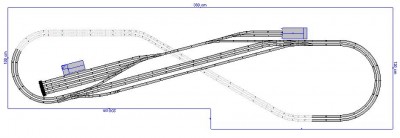

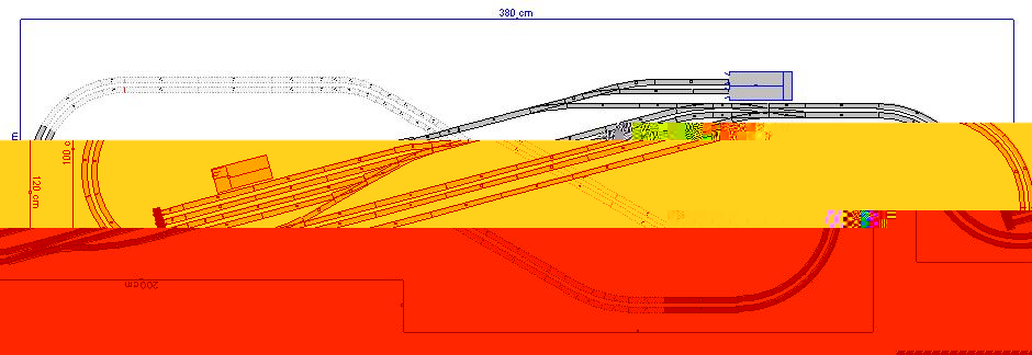

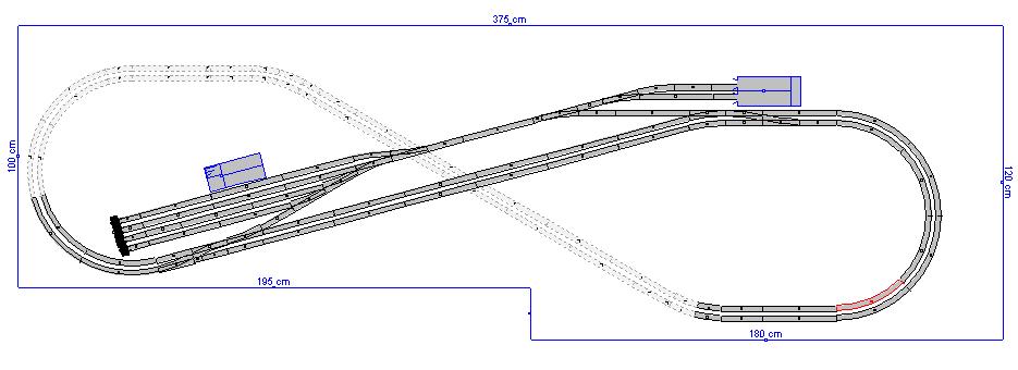

Hallo shiniji,
ich hab mal für dich ein paar Anlagenvorschläge gemacht, einen Vorschlag kennst du ja schon, der andere basiert auf dem ersten.
Einen Schattenbahnhof einzuzeichnen hab ich verzichtet es ist aber durchaus machbar. Beide Gleispläne sind zwar etwas sparsam ausgeführt, aber meine persönliche Meinung ist, das man auf dieser Fläche auch nicht unbedingt mehr machen sollte/ kann, denn sonst sieht es zu überfüllt aus.

@942105
wie schon gesagt, der Plan is für mich zu ''unterbesetzt'' und das mit den Paradestrecken kommt drauf an, ich hab mich nun für meinen neusten Plan endschieden, so, jetzt muss ich nur noch bis August warten und dann gehts los. :mrgreen:
