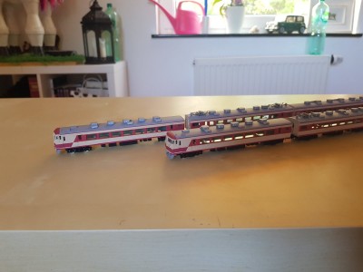

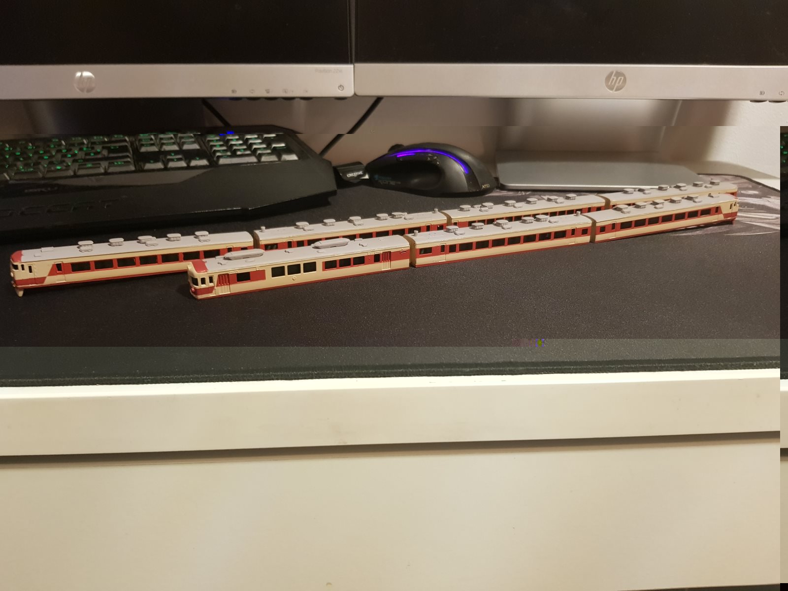

so, erstmal ein kleines Bilderupdate zu den Wagen. Kam leider noch nicht dazu ihn Fertig zu machen, muss noch gespachtelt und geschliffen und lackiert werden richtig.

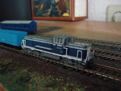

Was ich auch mal gemacht habe ist die DE10 Dem Vorbild anzupassen, also Rahmenfarbe und Geländer plus Griffstangen und die Frontschürzen Farblich dem Vorbild angepasst.

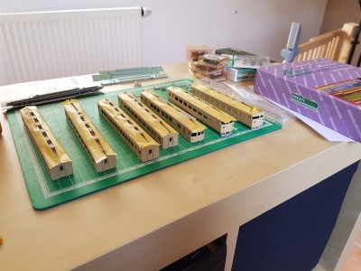

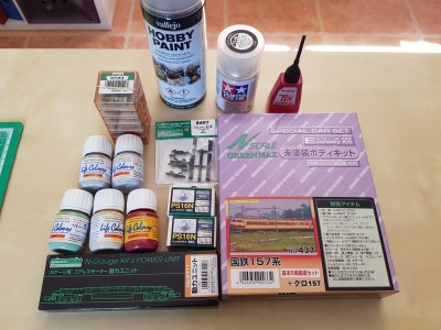

ja, nach Jahren buddel ich dieses Thema mal aus, da ich mich endlich mal an einen Greenmax Zugbausatz gewagt habe.
Bei dem Bausatz handelt es sich um die Greenmax Nr.: 437 - JNR Serie 157 6-teilig + den Imperialen Wagen
Dazu habe ich dann auch gleich folgendes Zubehör mitbestellt um den Zug einsatzfähig zu machen:
- Greenmax 5711 Motorisiertes Chassis 20m Version A
- Greenmax 5801 PS16N Stromabnehmer (2x)
- Greenmax 5012 Drehgestell DT24 (6x)
- Greenmax 8497 Unterbauten für das Motorisierte Chassis
Momentan fehlen mir noch Decals, aber ich denke da finde ich noch eine Lösung.

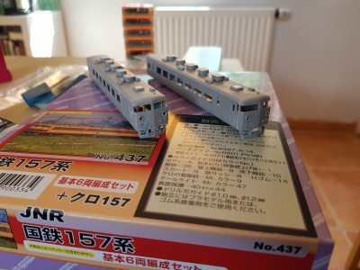

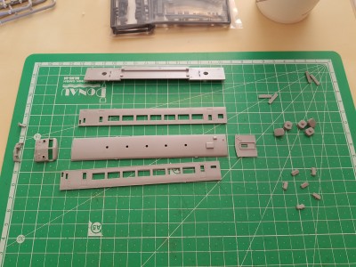

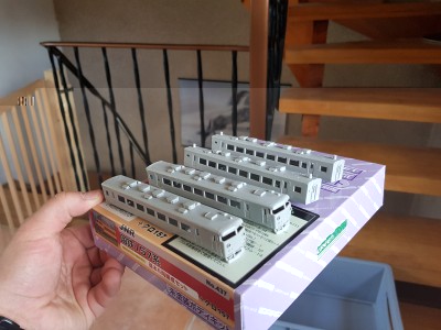

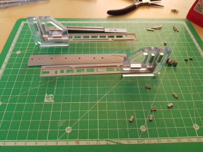

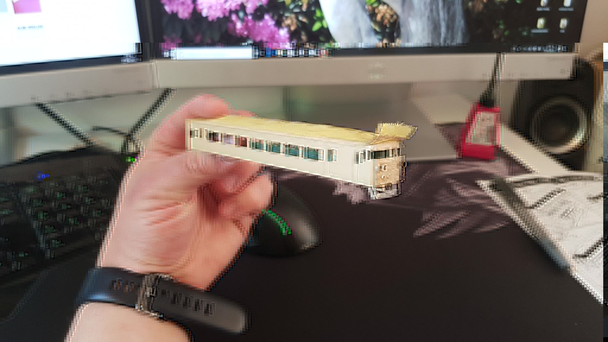

Zuerst habe ich die Gussrahmen sortiert zu den jeweiligen Wagen und dann diese Wagen für wagen gesamt rausgelöst und gesäubert (gussgrate verschliffen usw.). Der Zusammenbau war doch ein wenig knifflieger als gedacht, da ich die Bodengruppe extra belassen habe zum lackierung und den Fenstereinsätzen später. Danach werden eventuelle lücken und unebenbheiten verspachtelt und anschließend verschliffen (das zum schluss mit dem nassschleifpapier immer feiner werdend). Wenn das alles komplett durch ist empfehle ich die Oberteile zu Grundieren.

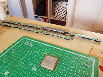

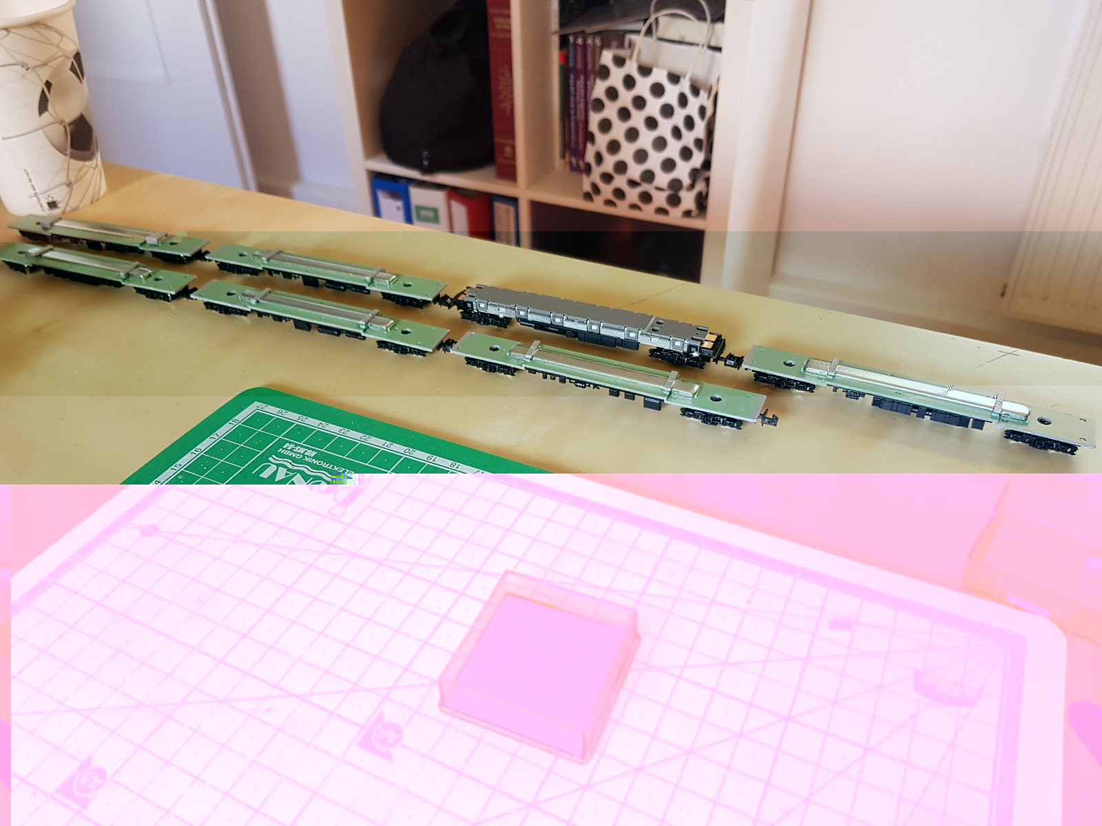

Wärenddessen habe ich die Bodengruppen auf der nach obenliegenden Seite mit dem Blassgrün lackiert (später auch die Gehäuse innen, wie früher typisch dieses Grün bei Japanischen Triebfahrzeugen ;) ). Ich habe das ganze dann oben im Dachboden(ofen) bei der Hitze die herscht über Nacht durchtrocknen lassen.

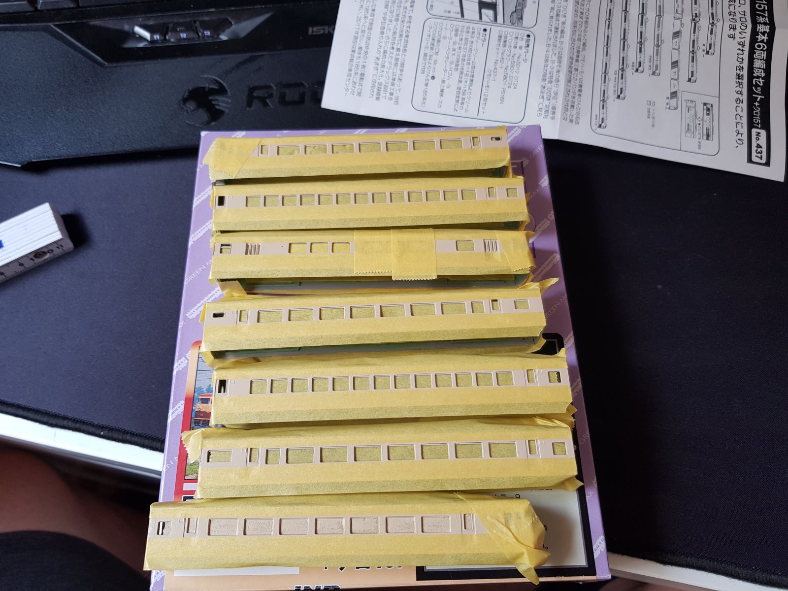

Nun kann die erste Lackierung mit RAL1001 beige angefangen werden (vorher die Fenster Innen und das Dach außen abkleben).

Und noch 3 Bilder:

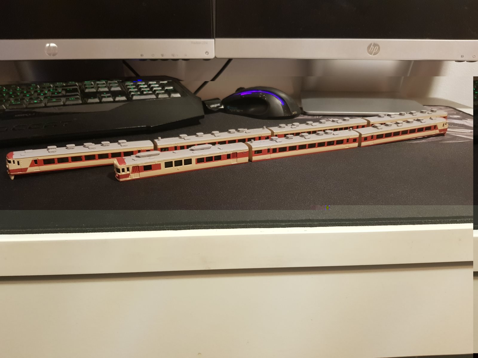

Re: Shiniji's Bastel-Bw

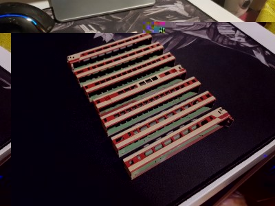

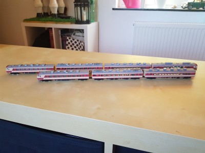

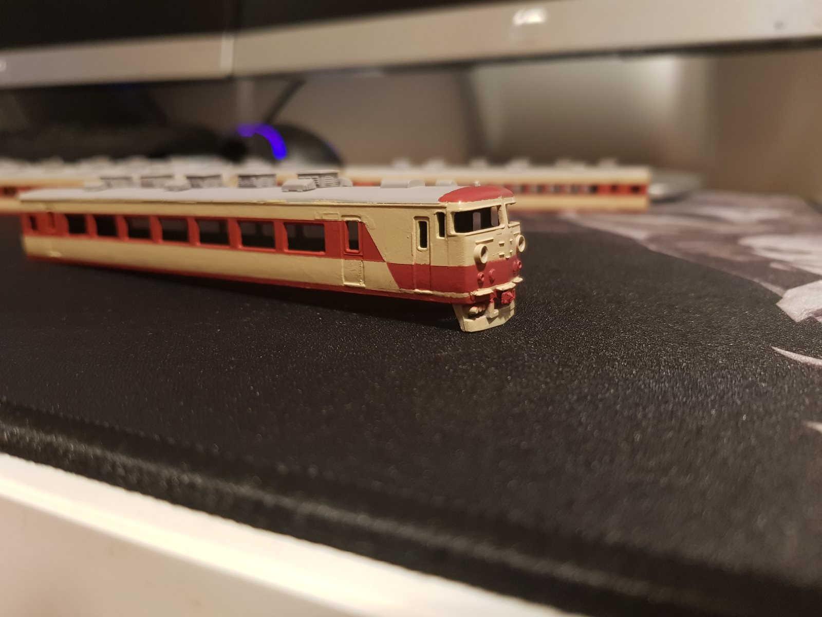

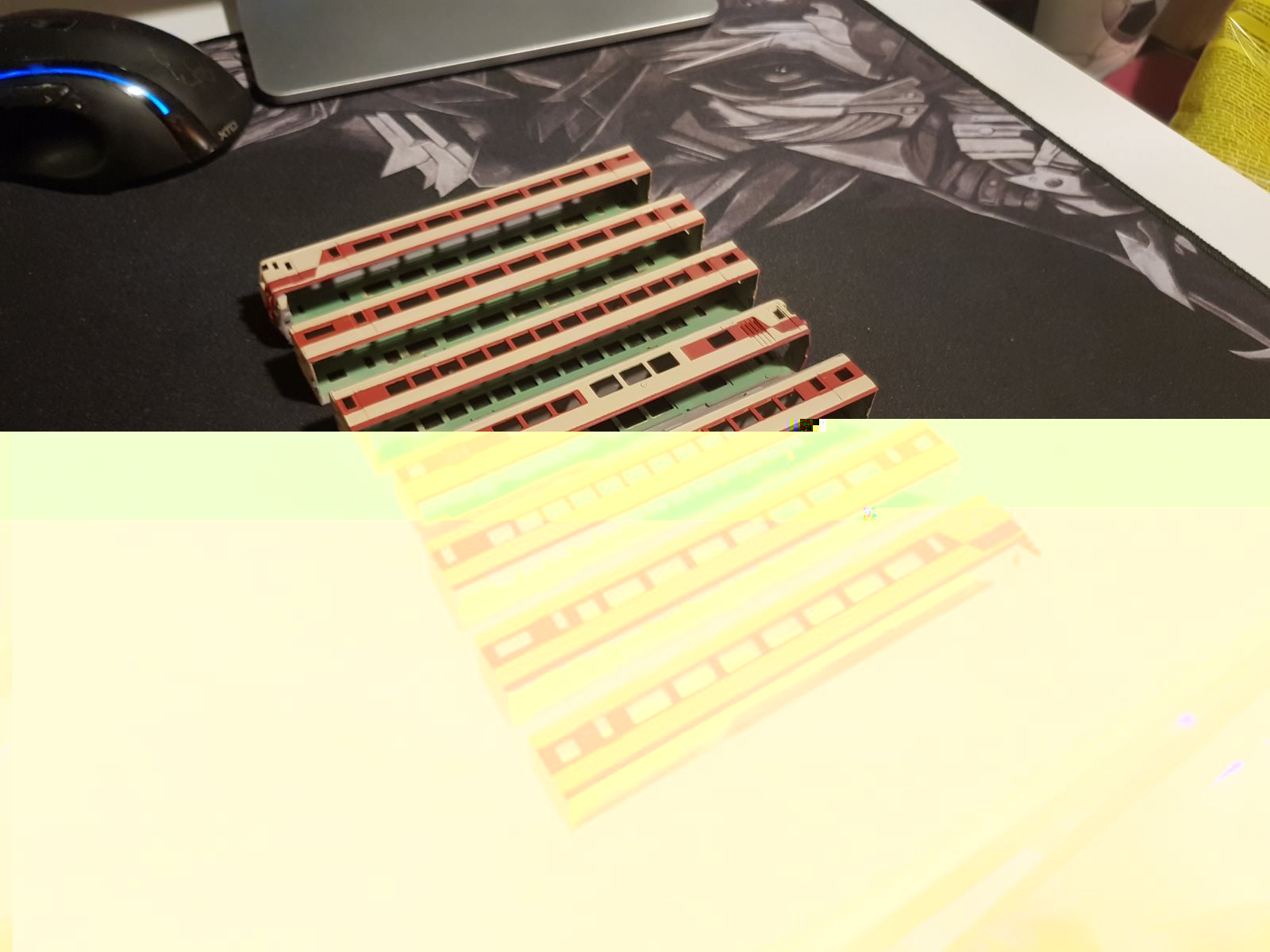

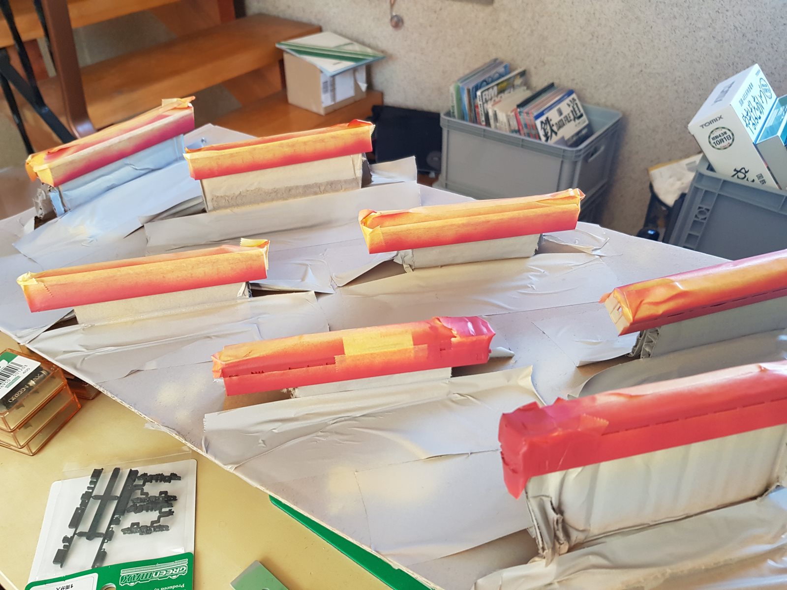

heute gibts nun den 2. Teil zum bau des Bausatzes, diesmal aber mehr das Lackieren der roten Streifen. Ich kann sagen das wirklich eine Menge Maskiertape verbraucht wurde (im nachhinein hätte ich aber ein wenig sparen können wenn ich die Reihenfolge anders gehabt hätte und so bestimmte bereiche nicht mehrfach abkleben hätte müssen).
Leider hatte ich mehr oder minder Probleme beim den Streifen an den Fronten (im unteren Bereich) da ein sauberes abkleben durch die ganzen erhabenen Anbauten fast nicht möglich war. Auch die Farbe lief an den Türen hinter das Tape (was ich im Nachhinein dann per Pinsel ausgebessert habe). So langsam fuchs ich mich aber ins Lackieren rein mit der Airbrush und es wird immer besser (da ich jetzt weiß worauf ich alles zu achten habe mit der Farbe).

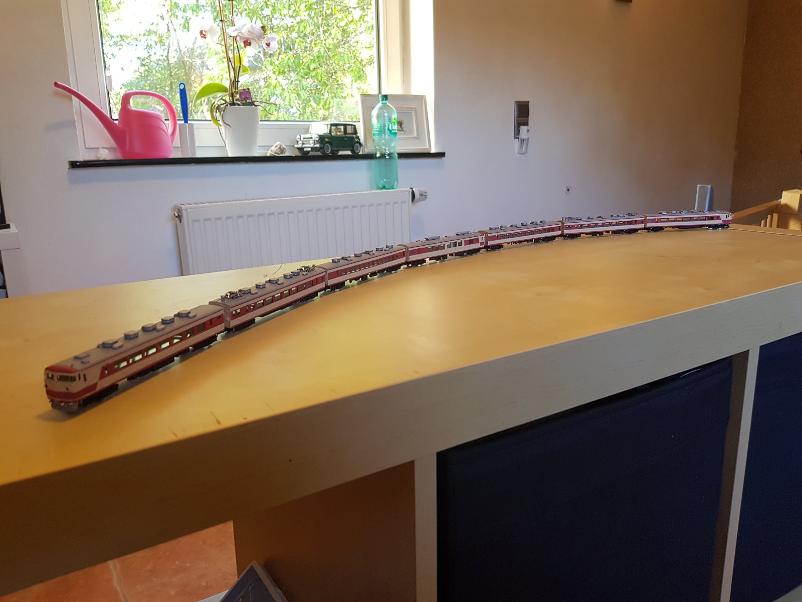

Guten Abend,

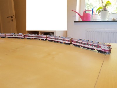

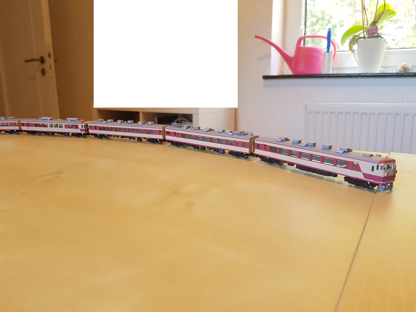

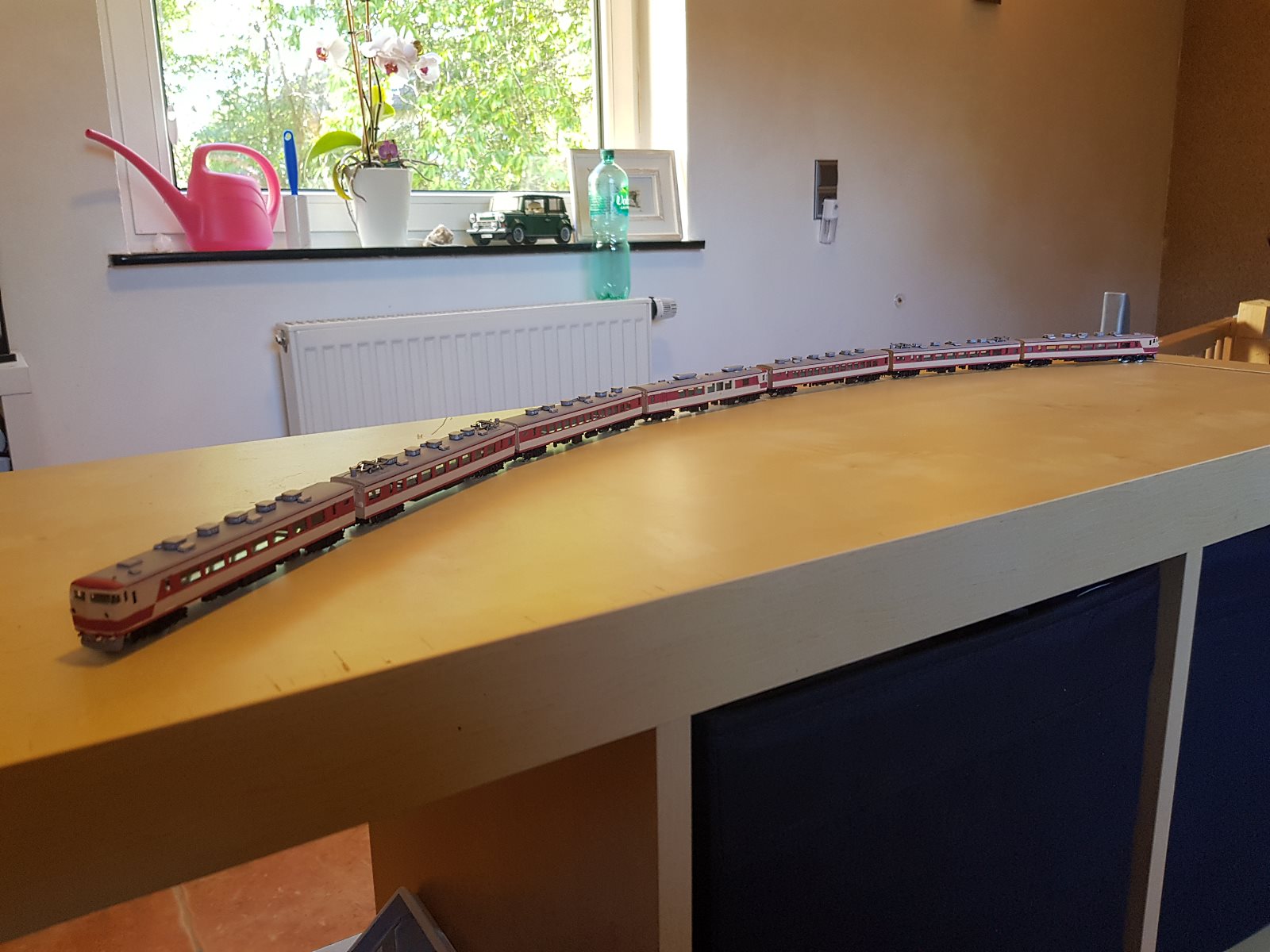

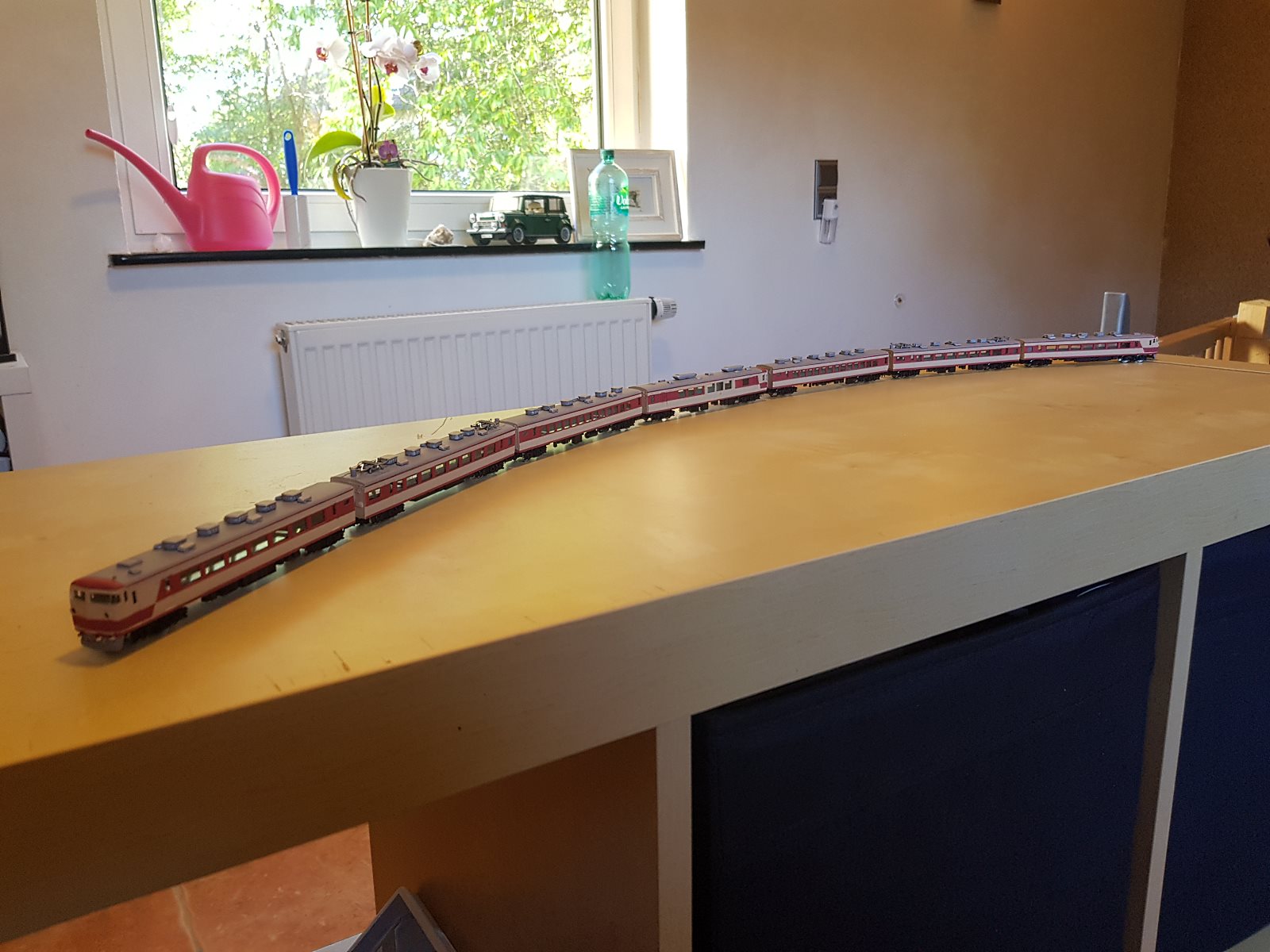

heute will ich euch endlich den letzten Teil zeigen und somit das fertige Modell zeigen.
@ET403 zum abkleben habe ich das Masking-Tape von Tamiya benutzt.

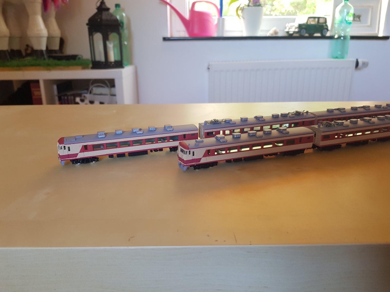

Nachdem ich mit dem Lackieren fertig war habe ich die Chassis zusammengebaut und die Fenster eingeklebt. Im moment fehlt nur noch eine passende Beschriftung.
