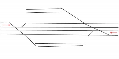

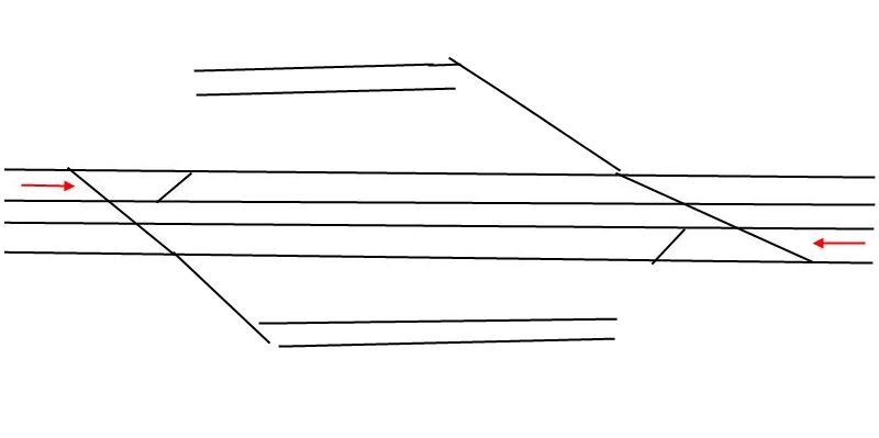

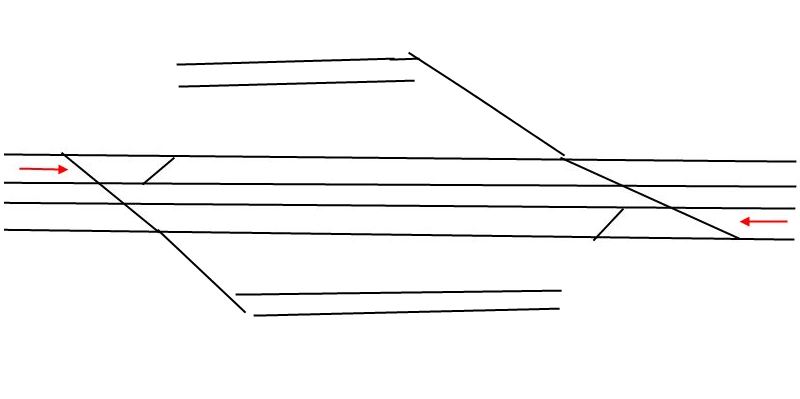

Das Geheimnis ist, das die Weichen von einem Blickpunkt immer in eine Richtung verlaufen also / /. Bei dir verlaufen die Weichenstraßen so / \.
Hier nochmal ne schnelle Skizze.
Aber wenn das nicht mit dem Gleismaterial zusammen passt, welches du nehmen möchtest, dann ist das ja leider hinfällig
Re: Vorort-Bahnhof in N
Krieg ich so nicht ganz hin - werde mir aber etwas einfallen lassen, da ich jetzt es endlich kapiert habe. Liegt an der Hitze heute - grins!

Kein Stress. So sind die Weichenstraßen elegant gelöst und sicht schick aus wenn ein Zug über 4 Gleise in einem Rutsch wechselt.
Mit Tomix bräuchtest du pro Weichenstraße 560mm (4x Weichenlänge von 140mm). Dann bist du bei 1,12m nur allein für Ein- und Ausfahrt.
