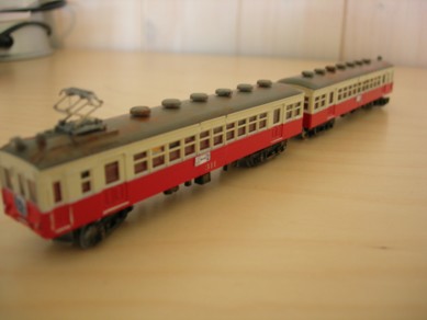

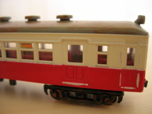

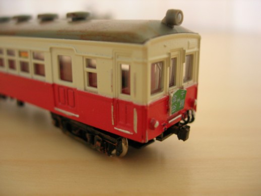

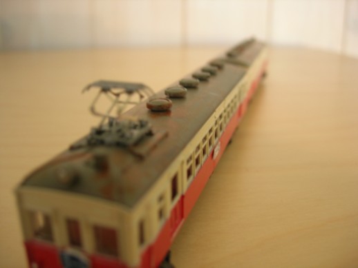

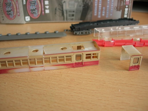

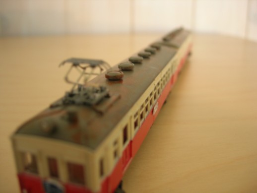

Oigawa Teil 4 :mrgreen:
so hier nun ein weiterer Oigawa Triebwagen. Mit der Nr. 311/511. Der Triebwagen war ursprünglich 1959 bei der Seibu Railway in Betrieb. 1976 gelang der Wagen zur Oigawa Railway.
Das Modell habe ich aus mehreren Fahrzeugen der Tomytec Train Collection Nr. 4 gebastellt. Da die Fensterzahl (Abteil) nicht stimmte habe ich ein Gepäckabteil herausgetrennt sowie ein neues Fensterabteil von einem anderen Modell wieder eingesetzt. Das Modell wurde neu lackiert. Der starre Stromabnehmer habe ich durch einen von Tomix ersetzt. Die Zugschilder habe ich am Computer erstellt.Die Wagennummern sind Nassschiebebilder von der Firma Microscale. Das Dach habe ich wie beim Original mit Rost versehen. Leider fehlt noch die Motorisierung durch ein Tomytec TM Fahrgestell.

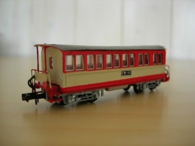

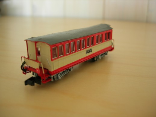

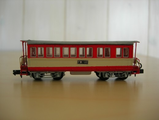

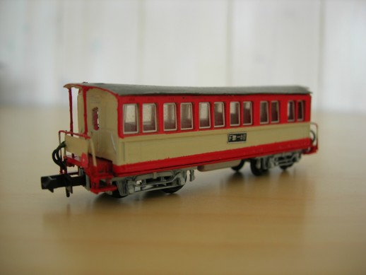

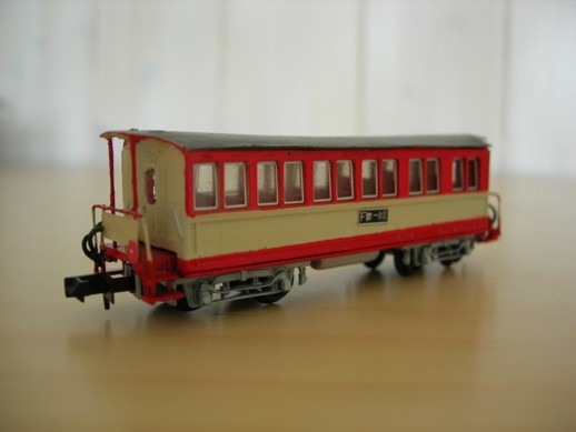

Hier ein Versuch von mir einen alten Wagen der Oigawa Railway nachzubauen.
Beim Modell handelt es sich um einen Ikawa Suhahu von denen die Oigawa Railway 1984 fünf Stück für die Ikawa line (Bergbahn/Zahnradbahn Abschnitt) beschafft hat.
Da ich kein geeignetes Japanisches Grundmodell fand, habe ich einen Versuch mit einem Arnold Wagen gestartet.
Das Dach wurde komplet neu aus dünner Pappe gebaut, sowie der Wagenkastten wurde mit Balsaholz etwas erhöt. Die beiden Platformen wurden neu mit dünnem Draht gestaltet. Der Wagen wurde komplet mit Acryl Farbe neu lackiert.
Aus Draht habe ich ebenfalls Bremsschläuche gestalltet.
Die Beschrifftung ist noch nicht ganz komplet.
Bei den Fenstern musste ich einen Kompromis eingehen :roll: . Die Anzahl stimmt nicht ganz..... :cry:
Dies ist nur ein Versuch, bis ich ein besseres Grundmodell gefunden habe.
