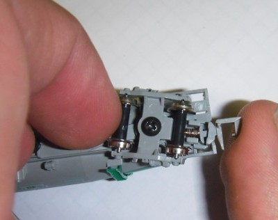

ich habe nun meine Taki 1000 - Kesselwagen bekommen von Kato. Diese wollte ich mit meiner Tomix DF 200 kuppeln. Ich hab meine Lok aber mit der mitgelieferten Klauenkupplungsattrappe ausgestatten und bin mir nicht so wirklich sicher welche Kupplung jetzt für die Kato-Wagen gebraucht werden? Die Recherche ergab für mich, das es von Tomix zwar die ähnliche Kupplung alsEinzelteil gibt, aber die Aufnahme sieht ganz anders aus als diese von KATO. Oder ich belasse es auf die Standard N-Kupplung, welche ich aber zu klobig finde. Könnte bitte mir jemand erklären welche Kupplung für die Wagen nötig sind?

Ich hätte einfach die obigen Kupplungen in die Wagen eingebaut, damit die selbe Kupplung wie an der Lok dranhängt. Nur sieht die Kupplung von Tomix in der Aufnahme ein wenig breiter aus, als diese welche in den Kato-Wagen verbaut sind.

Mittlerweile habe ich den Verdacht das die Kupplung Tomix 0393 an den KATO-Wagen passen dürfte. Werde diese mal bestellen.

Bild 1: Kupplungsaufnahme
Bild 2: Kupplungstyp, welcher benötigt wird
Kupplung Lok.jpg (75.7 KiB) 26003 mal betrachtet

Leider wollen die KATO und Tomix Klauenkupplungen nicht so recht miteinander. Ich habe erfolgreich die Tomix Kupplung 0391 in KATO und Popondetta Wagons verbaut.
Es gibt auch die Ausführung 0396, die scheinbar hauptsächlich für kurze Wagons mit starren Achsen gedacht ist. Der Unterschied ist die Befestigung. Bei 0396 entfernt man eine Abdeckung und entnimmt die Arnold Kupplung. Dabei ist die Kupplung mit einem Ring an einem Stift befestigt. Gerade ausgerichtet wird die Kupplung durch ein Metallplättchen (als Federersatz).
Bei 0391 muss man meistens das Drehgestell abnehmen. Klipst die ganze Kupplungsaufnahme aus und ersetzt das Arnoldteil. Verschiedene Bautiefen kann man mit einem kleinen beiliegenden U förmigen Teil ausgleichen. Bei den bisher umgebauten Wagons war immer dieses Teilchen nötig. Die Ausrichtung der Kupplung übernimmt, wie beim Arnoldteil, eine Feder.
Mir gefällt die Tomix Kupplung besser als die KATO Kupplung, da sie detailierter ist.
