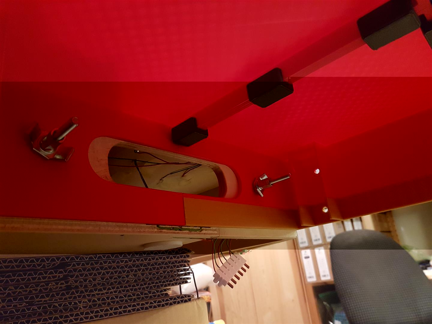

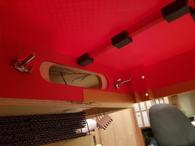

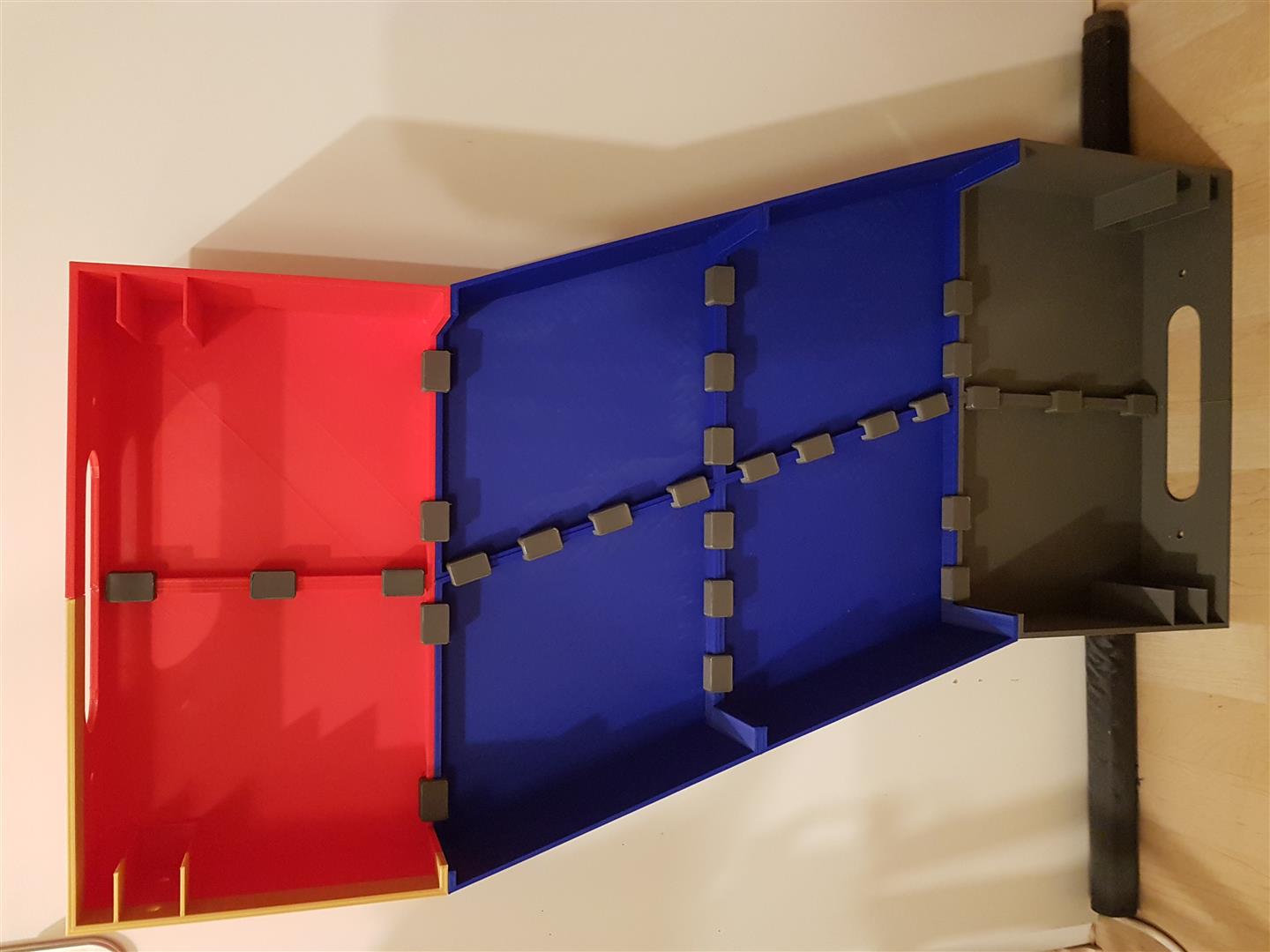

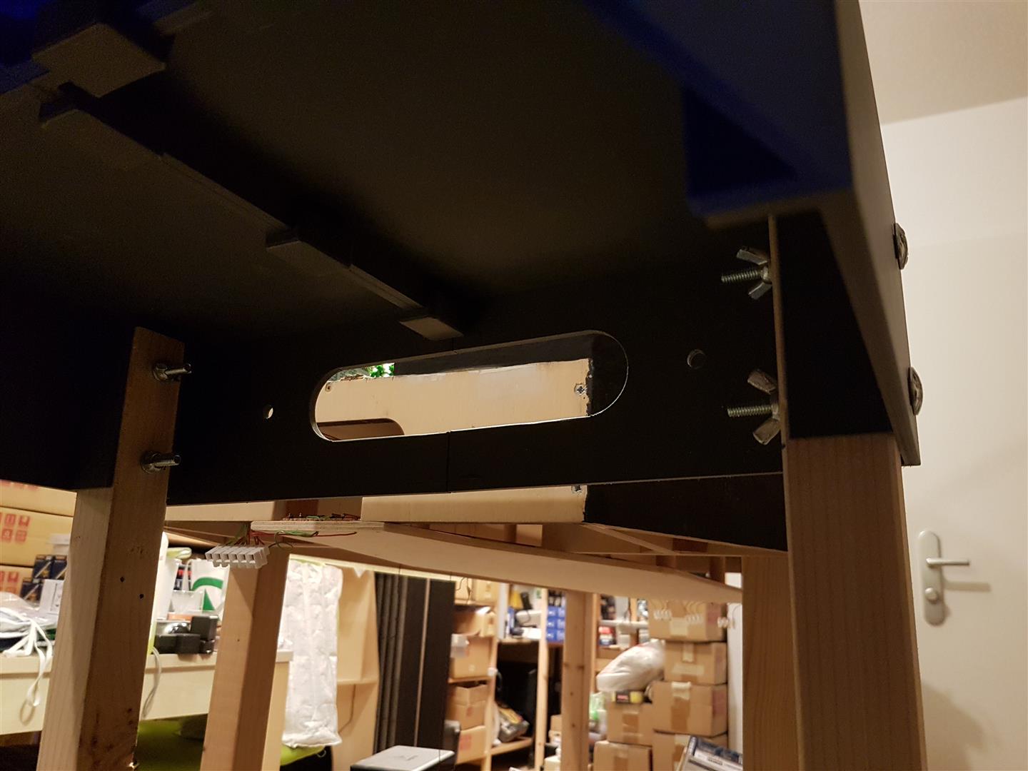

Die einzelnen 3D gedruckten Elemente von Oben... ...und von unten. Die schwarzen Dinger sind ebenfalls 3D gedruckte Klammern die das Ding zusammen halten. Beinhalterung: check! Modulverbinder: check! Test: check

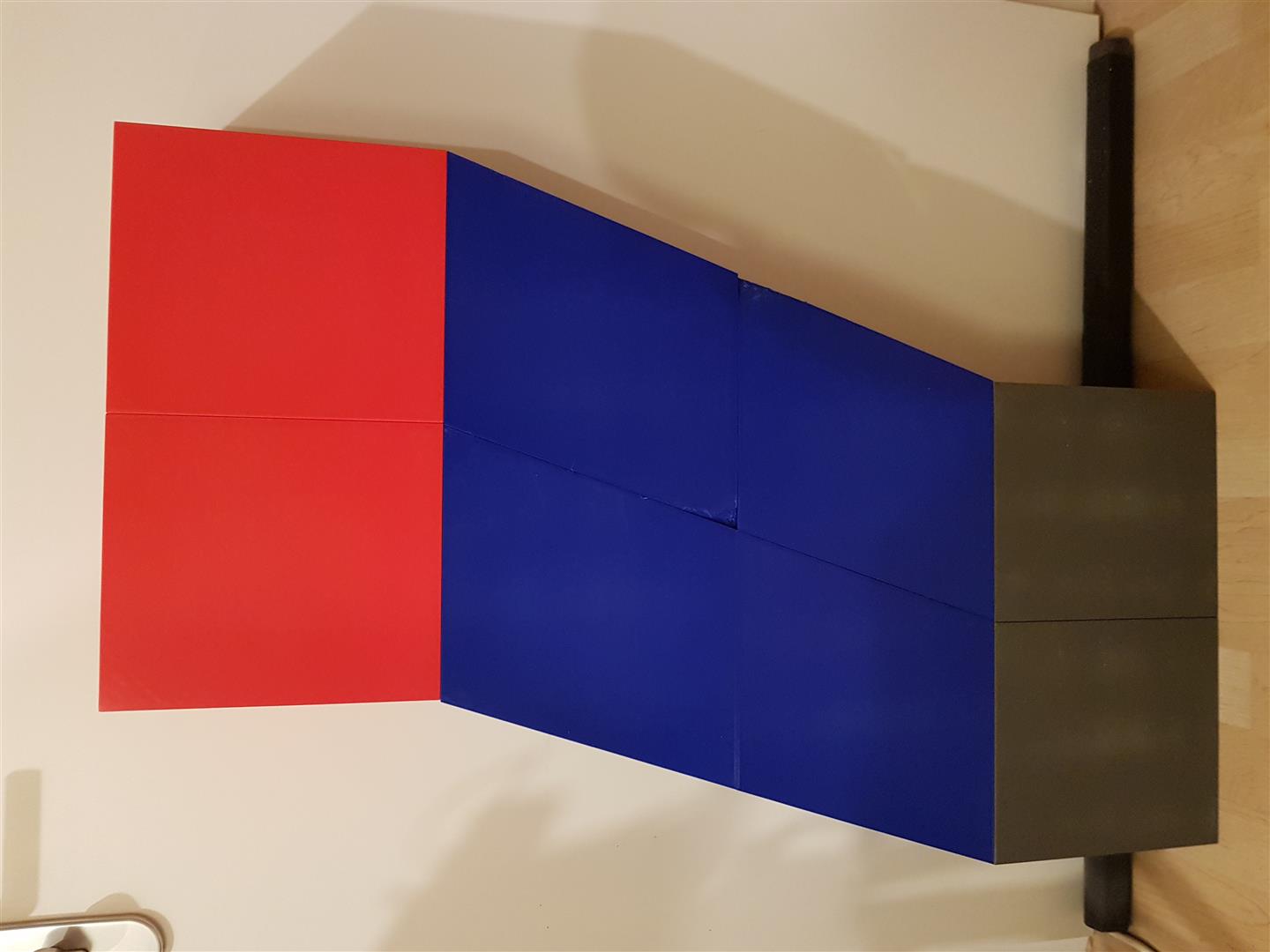

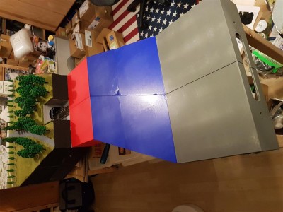

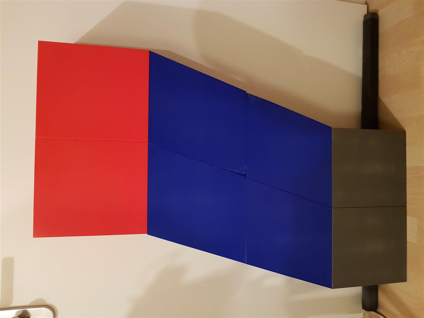

IGNMTS027S - Die Verschwenkung nach Rechts.

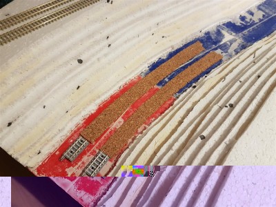

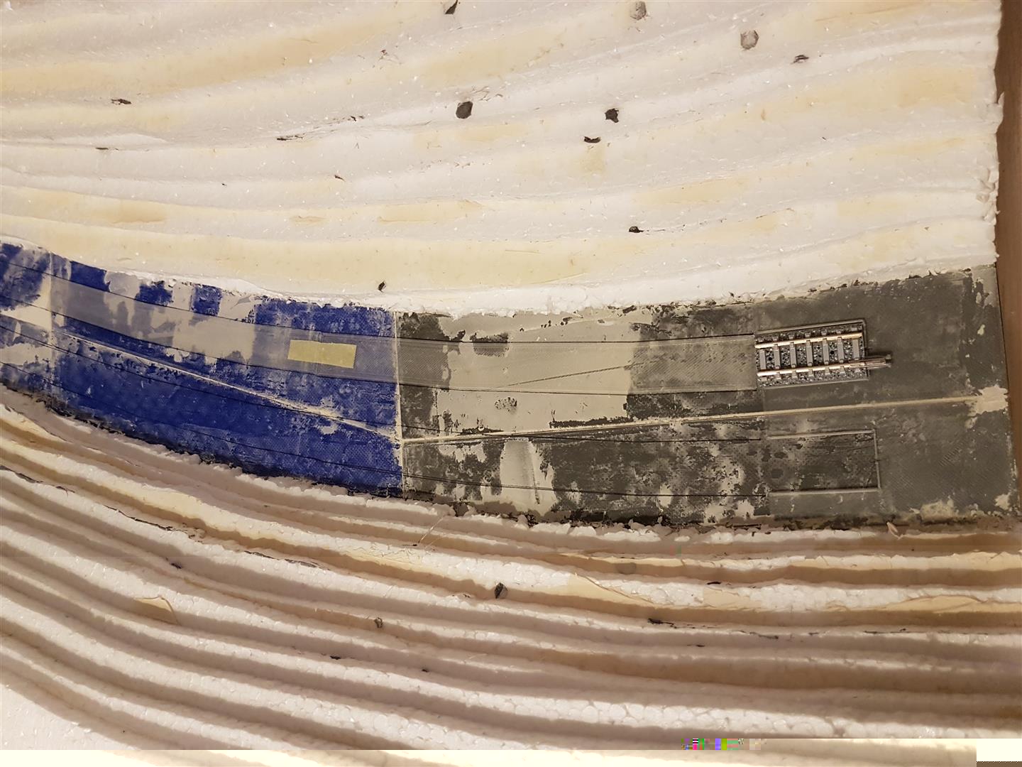

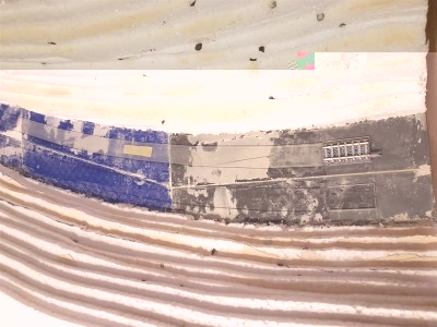

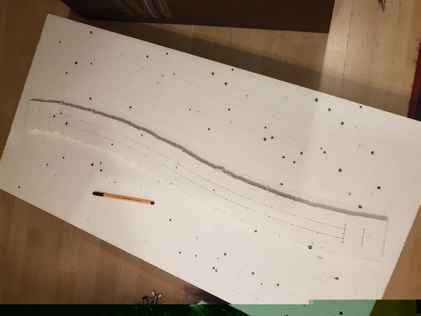

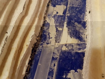

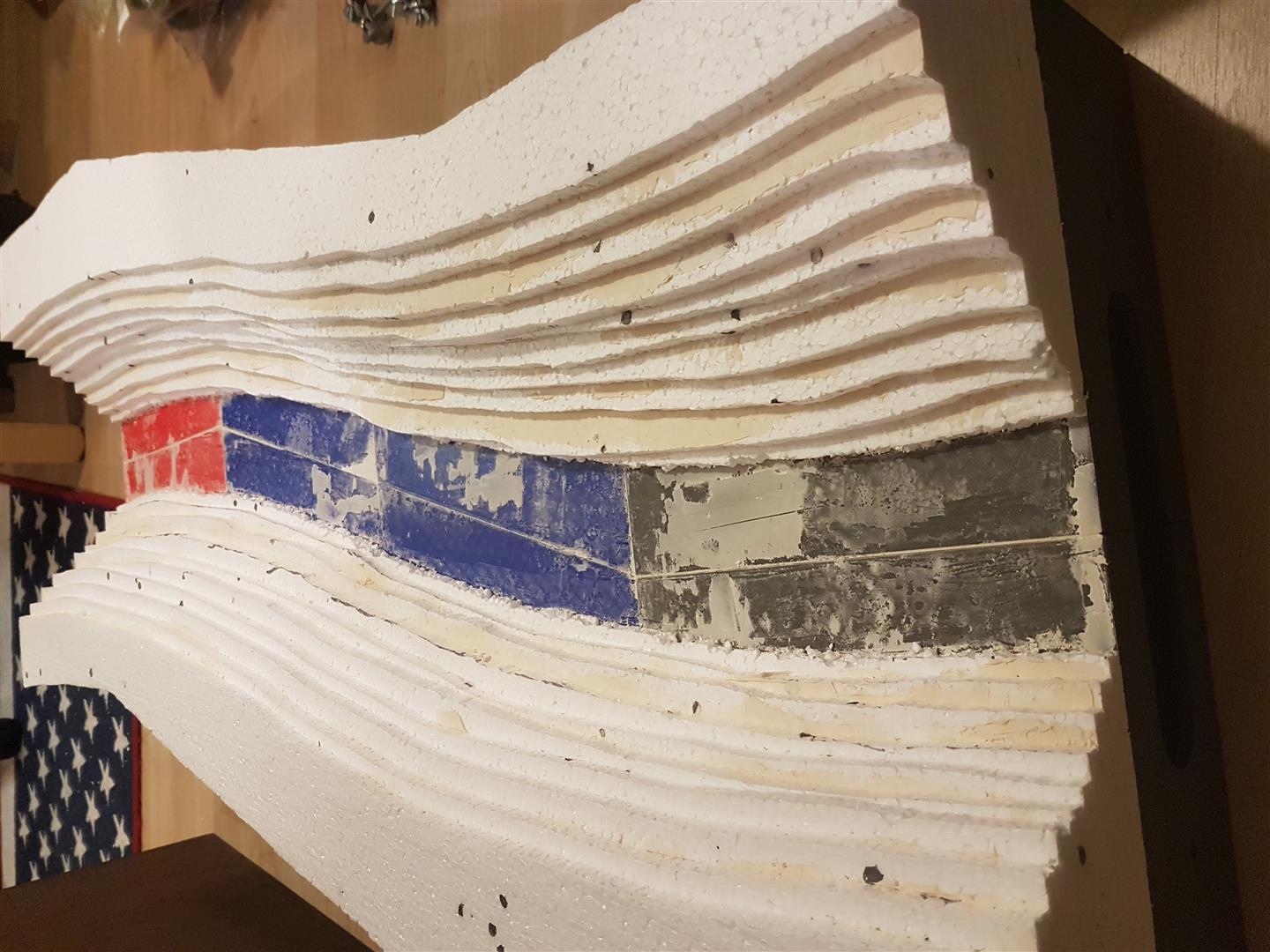

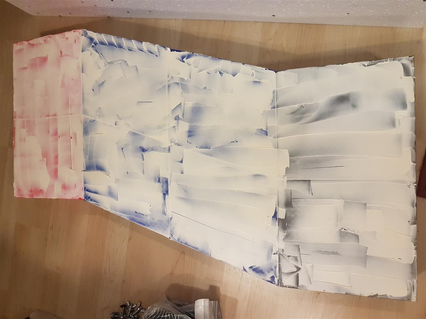

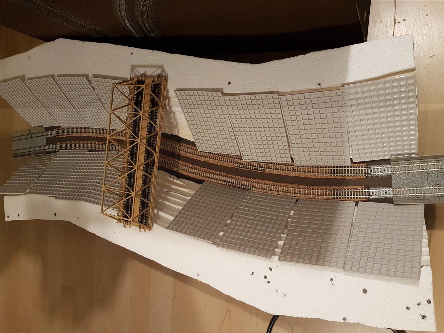

Das Modul soll rechts und links von Hängen gesäumt sein.
Erstmal mit Universal Kleber einbalsamieren.

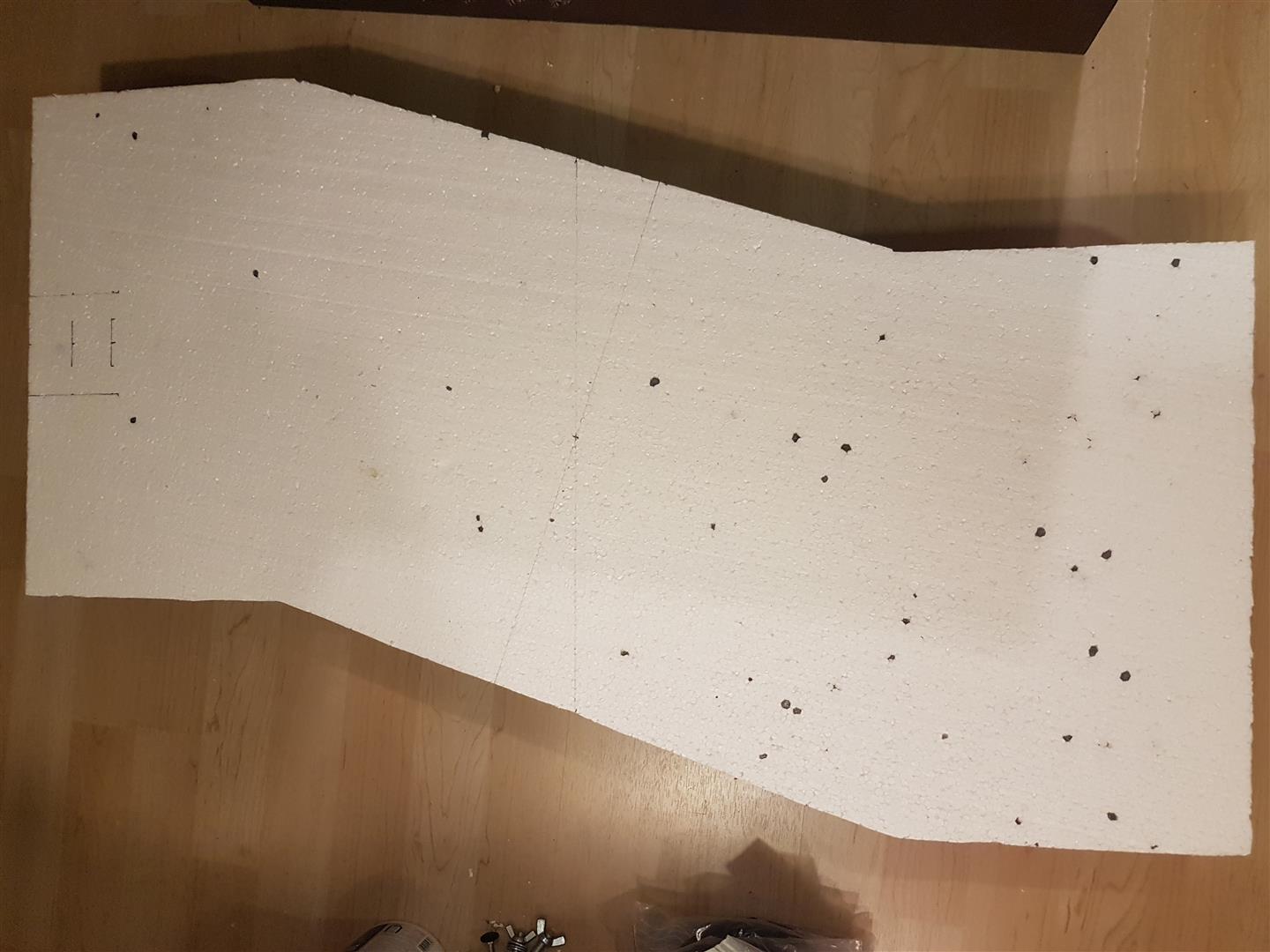

Styroporplatten drauf.

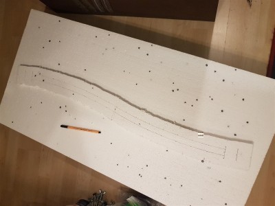

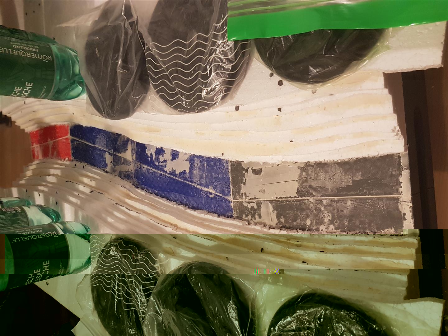

Strecke markieren.
Und Schicht für Schicht drauf kleben.

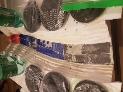

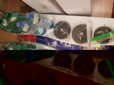

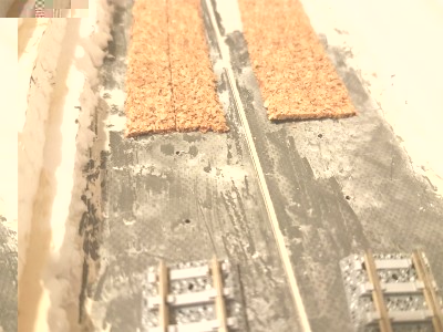

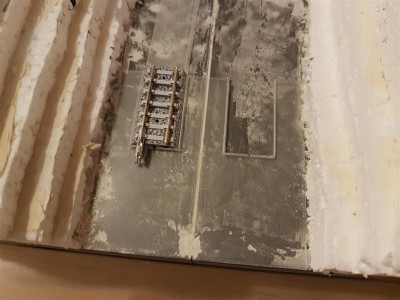

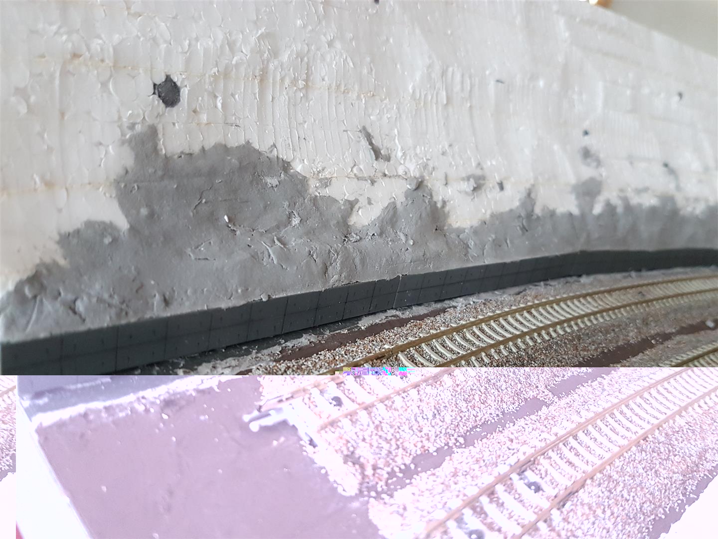

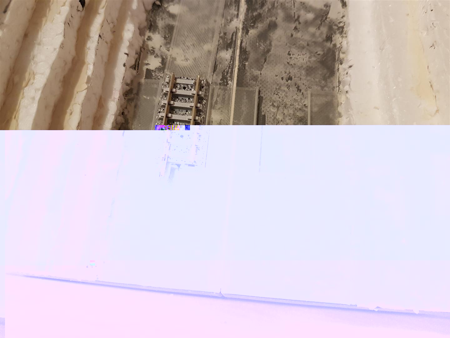

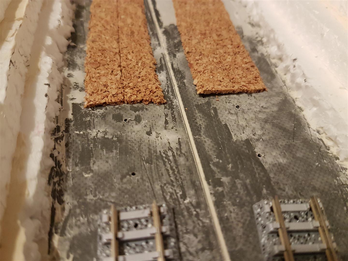

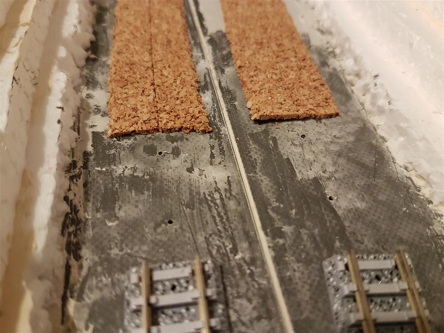

Die vorgesehene Höhe ist erreicht.
Ebenfalls 3D gedruckte Schablonen für die Streckenführung.
Die bekannten S35 Abschlussstücke
Die Verkorkung kann beginnen.

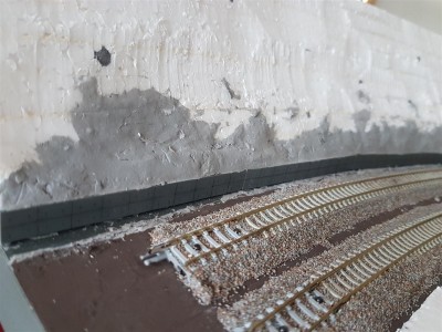

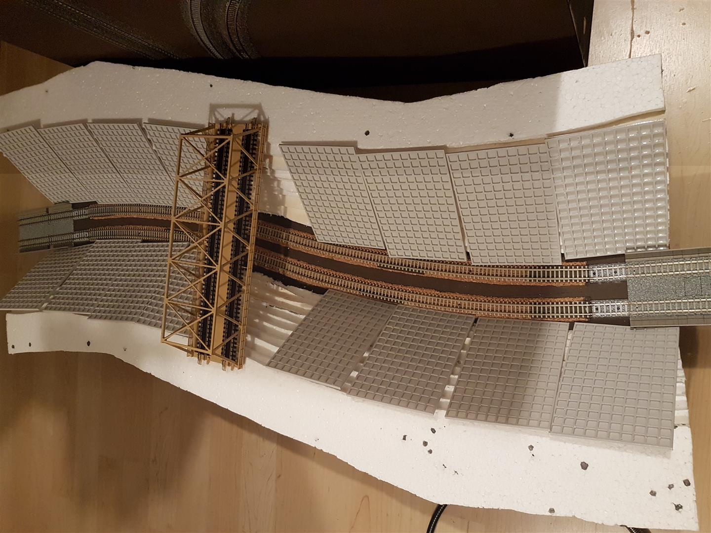

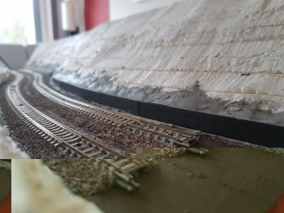

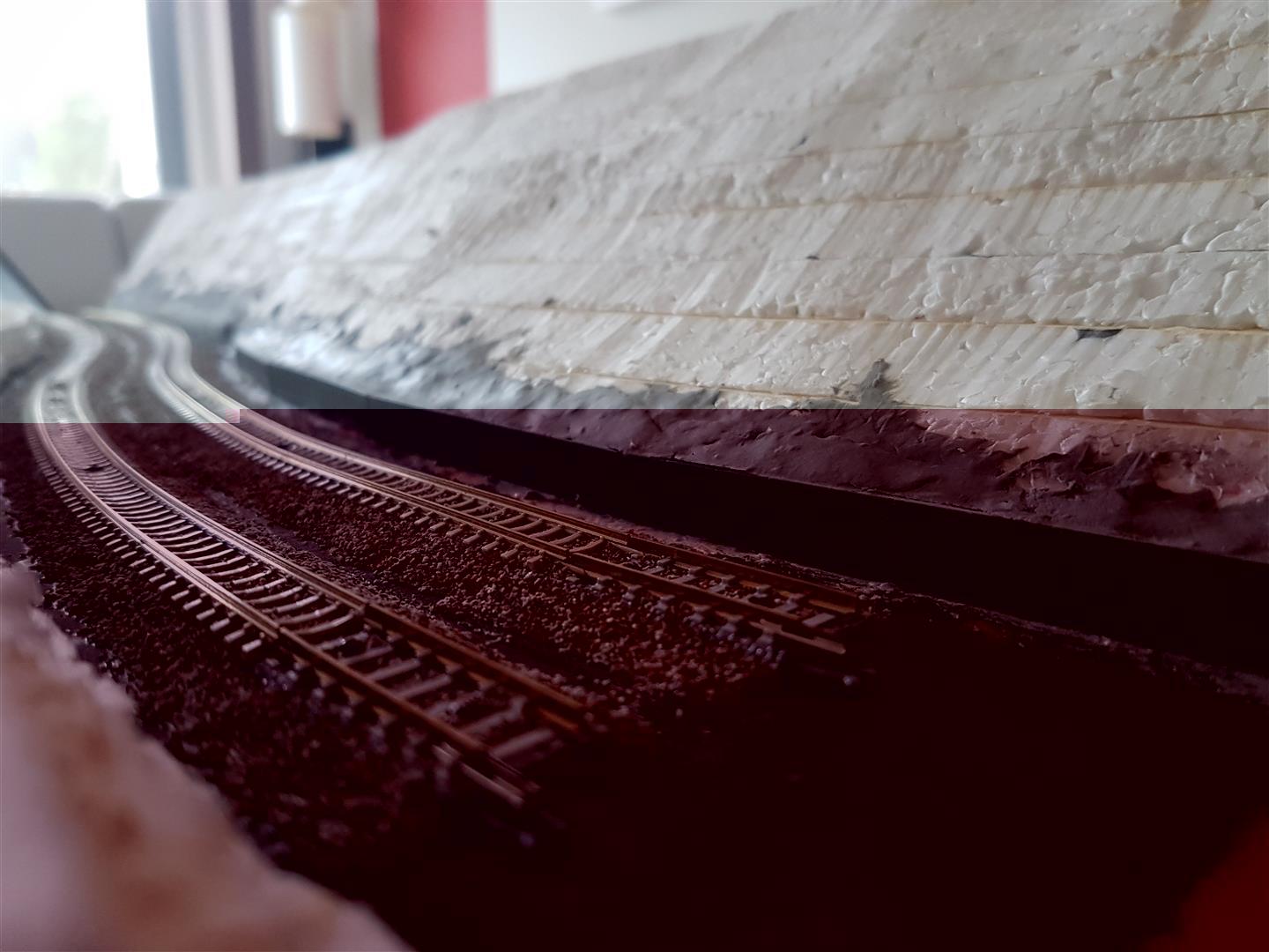

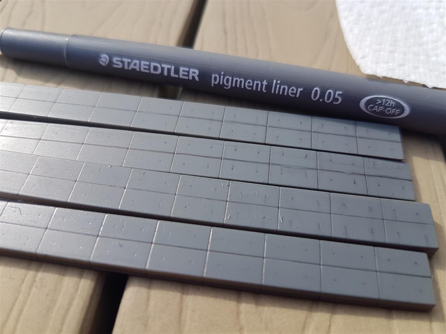

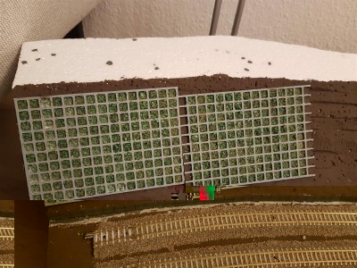

Löcher bohren im 3D Druck ist kein Problem.
Stellprobe mit der ebenfalls 3D gedruckten Hangsicherung.
3D gedruckte Stützwände mit 0,05er Fineliner gealtert.

#Tibor,.........welchen Schotter nimmst Du ?
Warum hast Du die Terrassen nicht gelassen, gibt es sie nicht in Japan ? ....Da könnte man doch Wein anbauen !!!
Re: Tibors Module IG-Nippon
Mit meinem Beitrag zur Absenkung von Trassen zwecks kreuzungsfreier Querung habe ich unterstellt (Kommunikationsproblem meinerseits), dass für diese Aktion zwei Module (Länge mindestens 0,90 m) erforderlich sind, um ein geringes Gefälle zu erreichen. Sorry.

Koemo Schotter. Und den misch ich dann unterschiedlich untereinander.
Wein wird vielleicht auch wo angebaut. Tippe auf den Norden. Aber typischer sind die mit Beton vergossenen Hänge neben Gleisen. So ein Erdrutsch ist dann doch was unangenehmes....

Aber bitte Waldi
Zum reden sind wir ja "hier".
Ich habe durch die Ikea Regal Anlage Erfahrung gesammelt mit Steigungen und welche Züge Probleme machen. Daher entweder kurz und steil, dafür nur mit Zügen die das auch schaffen. Das schränkt halt den Betrieb ein.
Oder großzügig lang, dafür mit Garantie dass jeder Zug es schafft. Darum erstmal die Universallösung.
Wenn wir genügend Module haben um Stadt, Land und Epochen darzustellen, dann kommen natürlich wirklich typische Streckenführungen zum Einsatz.
