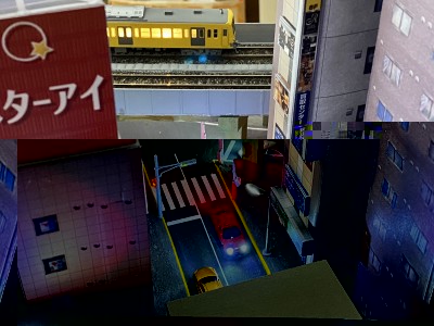

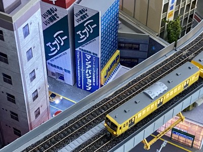

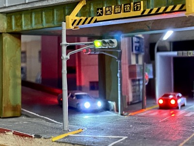

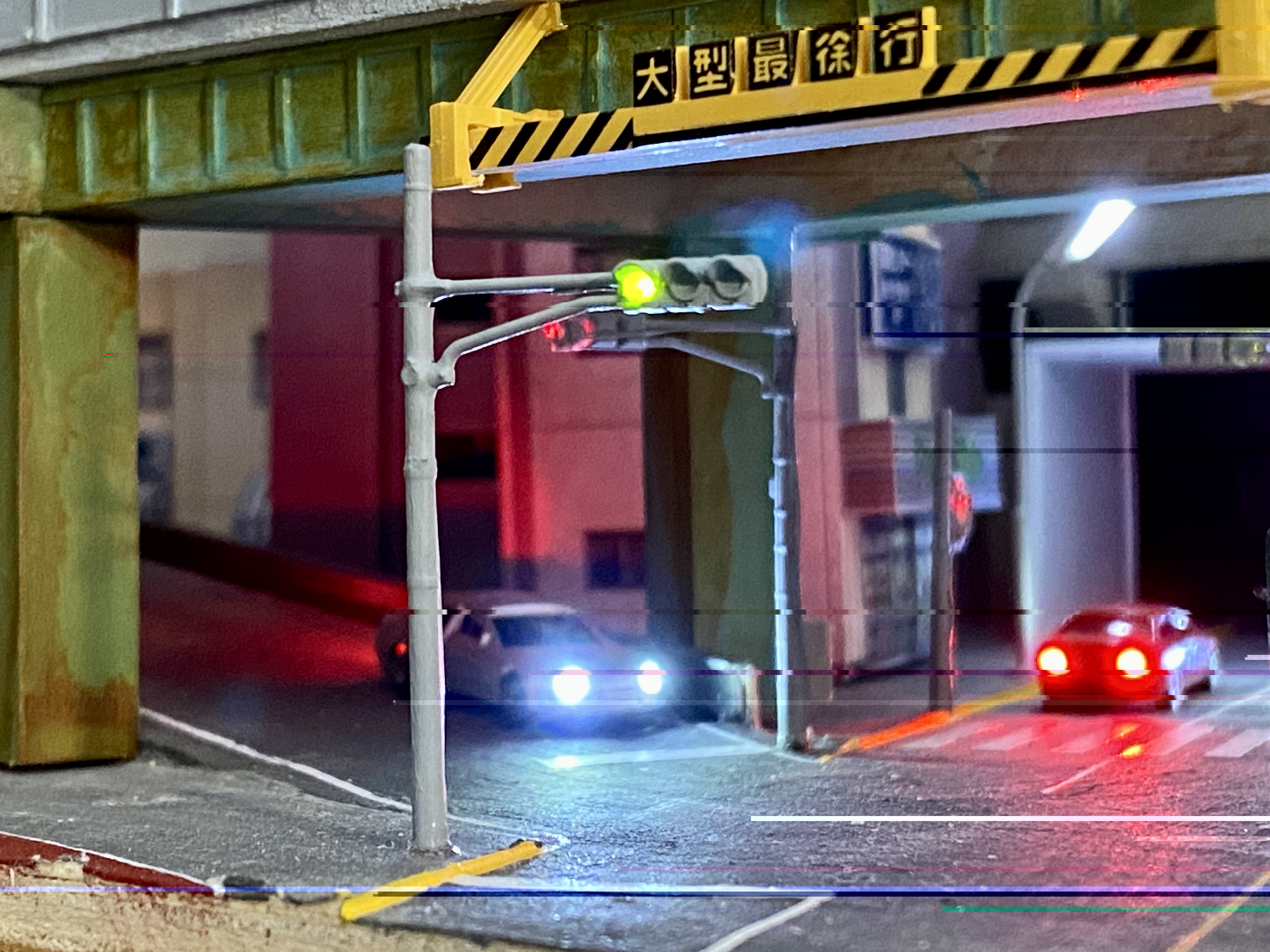

Heute glühte den ganzen Tag der Lötkolben. Immerhin ist nun die Hälfte des City-Moduls beleuchtet. Ein paar Eindrücke davon anbei.

Schaut super aus!
Beiträge: 1170
Bin beeindruckt :o , aber nicht überrascht :D
Beiträge: 1170
Beiträge: 357
Danke Tibor und danke Waldi.

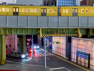

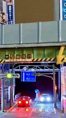

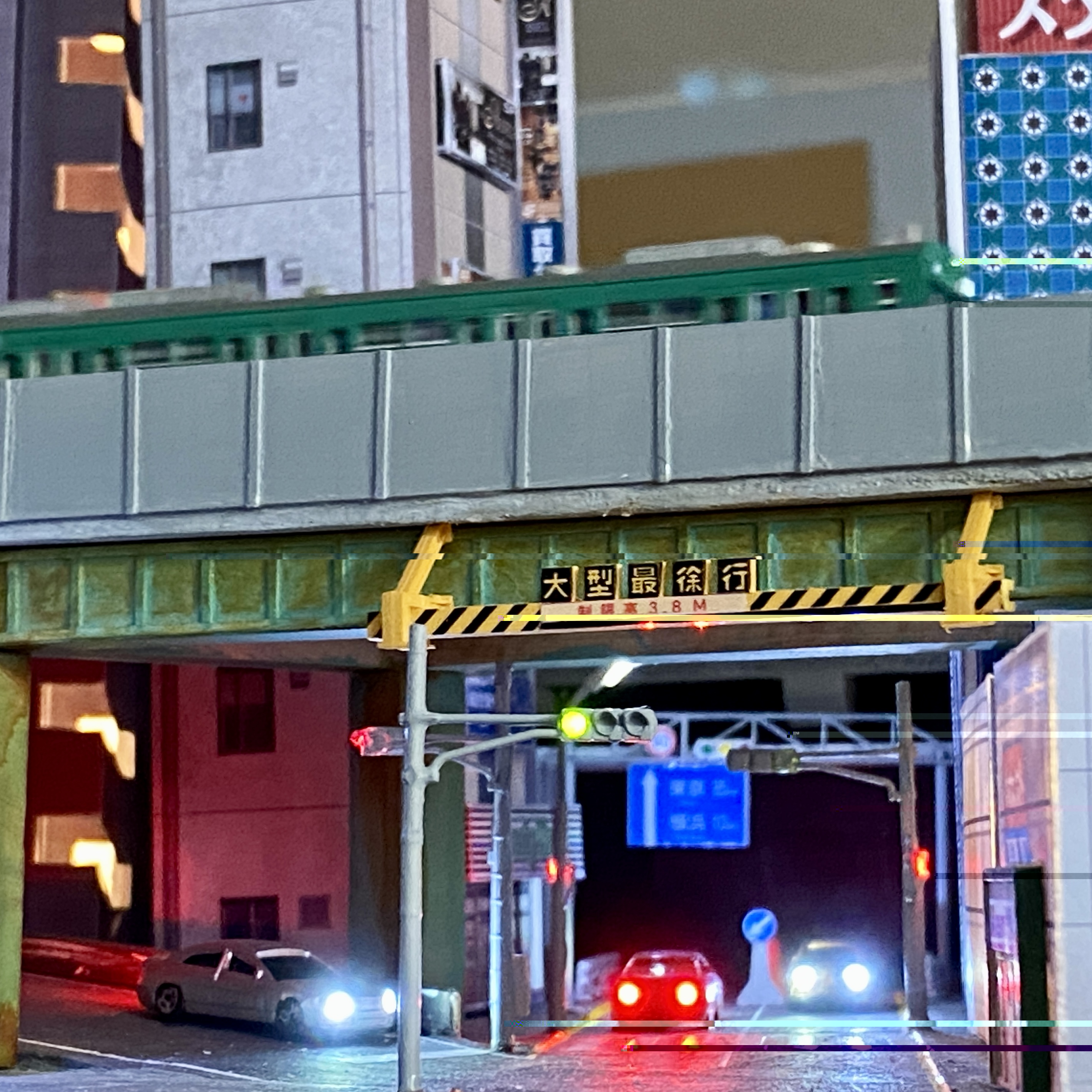

Die Detaillierung geht weiter voran. Wieder einmal kann ich ein sehr nützliches 3D-Druck-Teil von Tibor verbauen. Danke!

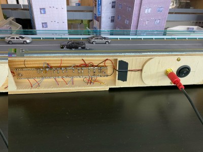

Hallo Markus,

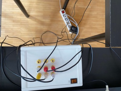

auch von mir eine Frage :D : wie hast Du Dein Modul mit Strom versorgt, Lichter, Ampel etc. ?

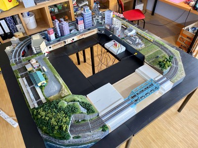

Hi Rainer und alle die die Licht-Verstromung der Module interessiert,
ET 403 hat geschrieben: So Apr 16, 2023 6:50 am Hallo Markus, auch von mir eine Frage :D : wie hast Du Dein Modul mit Strom versorgt, Lichter, Ampel etc. ?
Jedes Modul wird mittels einer Cinchbuchse mit 12V-Gleichspannung aus einem stabilisierten Gleichstromnetzteil, welches einen "Verteilerkasten" speist, einzeln mit einem Cinch-Kabel und einem Schalter grundversorgt.
Unter oder hinter jedem Modul selbst wird jeder Verbraucher und eventuell notwendige Vorwiderstände sowie eine Schutzdiode für die Gesamtspannung auf einer Lochrasterplatine an die Modulversorgung angeschlossen. Im Bild ist diese Verteilung (hier noch ohne schicke Verblendung) im "Rücken" des Moduls untergebracht, da sich die Szenerie ja unterhalb der Trasse befindet (Die Lötarbeiten kann jeder auf jeden Fall besser als ich machen ...).
Das System ist so weiter modular und bei Bedarf kann das Netzteil (sollte mehr Strom nötig sein) getauscht werden
