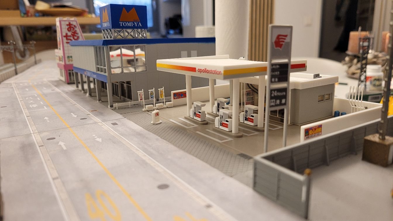

Hatte ich schon 2022 gekauft, und genau den Artikel gib´s nicht mehr auf Amazon. Aber es geht um LED Streifen in dieser Packdichte. Das sind 3 LED auf kleinem Raum: https://www.amazon.de/Tesfish-Lichtband ... 8Z1RS?th=1
- Beiträge: 371
Re: Tibors Module IG-Nippon
Hallo Tibor,
danke für die Info. Muss mal sehen, solche zu ordern.
Die Tankstellenbeleuchtung ist prima geworden!
LG, Ingo
LG, Ingo

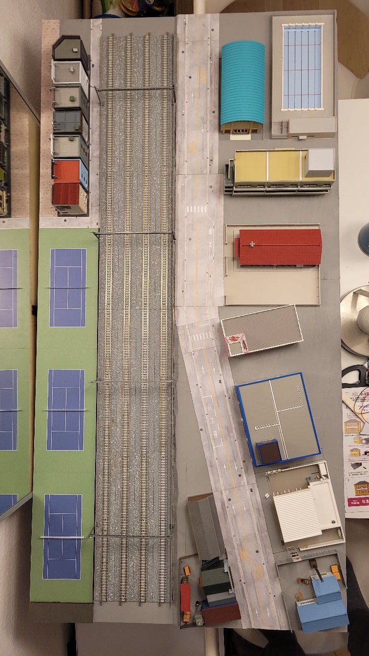

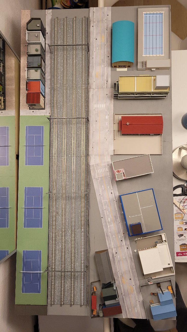

Zwischenstand bei diesem Modul:
Nächster Schritt ist die Beleuchtungen unter dem Modul zu verlegen und an einen Verteiler anzuschließen. An der Oberfläche Komplettierungen mit Figuren, Fahrzeugen und Pfanzen.

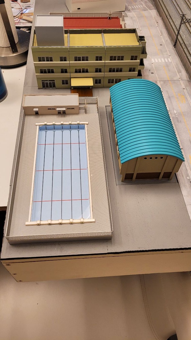

Hallo Tibor, das sieht doch vielversprechend aus. Die Idee mit dem Schwimmbad gefällt mir sehr. Auch lassen sich jetzt schon erahnen, welche Fotospots im Ausstellungsbetrieb auf diesem Modul möglich werden. Schön! LG Markus
- Beiträge: 371
sehr schön anzusehen!
Hat das Schwimmbad Wasser u. wenn ja, was hast Du
dafür genommen?
dafür genommen?
- Beiträge: 1494
Nein. Im Bausatz war ein passendes Stück durchsichtiger Kunststoff dabei.Twilight Express hat geschrieben: Mi Dez 17, 2025 3:18 pm Hallo,
dafür genommen?

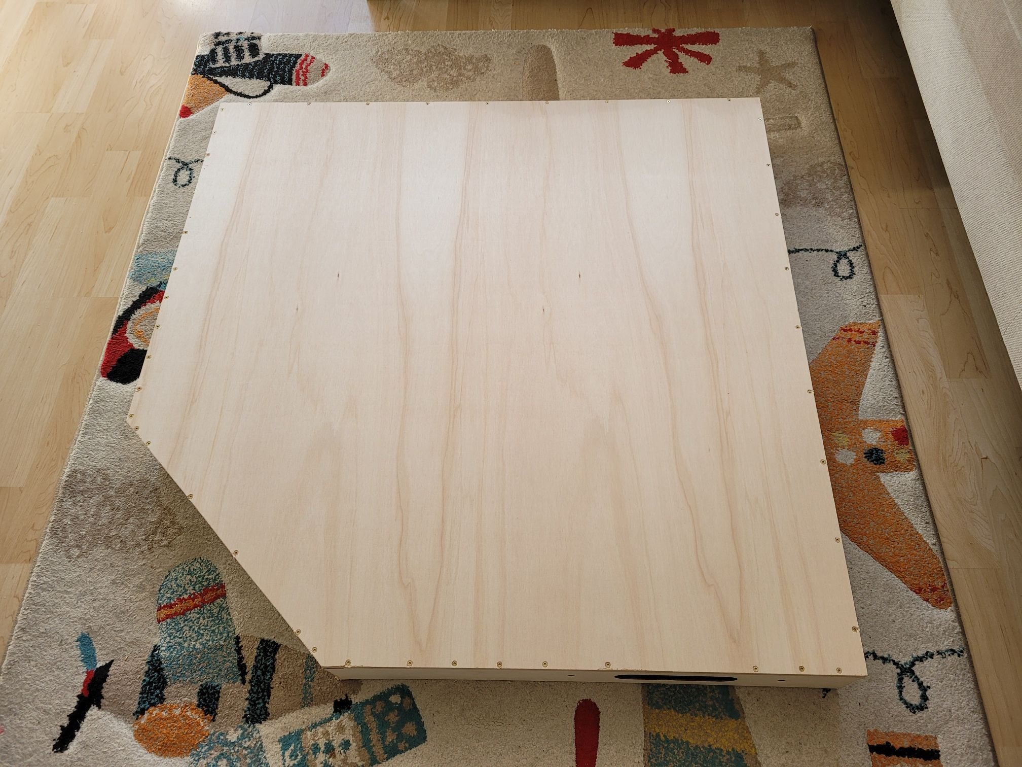

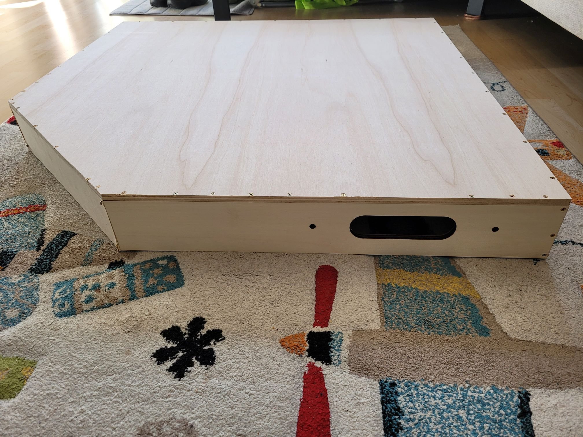

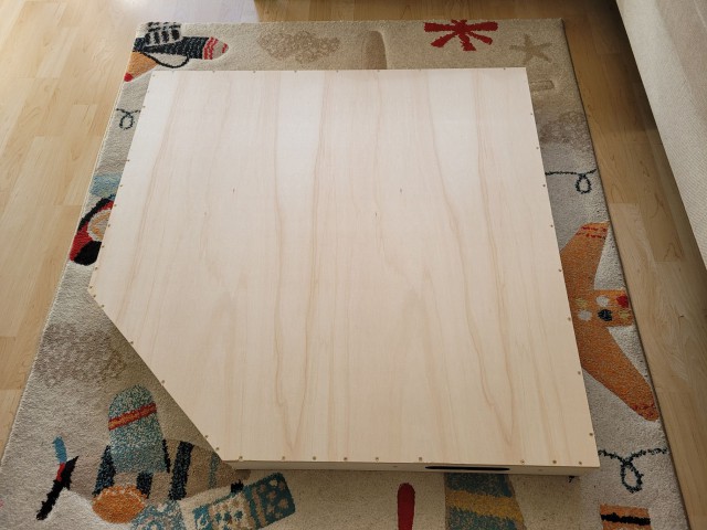

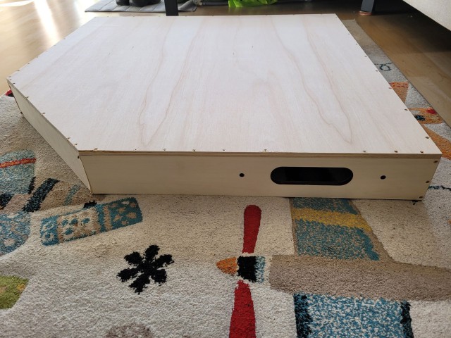

Ich präsentiere: die nächste Generation der 90er Module.
Schnittstelle ist IG nippoN Standard, aber mit 60cm Breite. Dadurch kann optimal ein 4 gleisiges Modul mit ebenfalls 60cm Breite andocken. Es bleibt auch mehr Platz zur Gestaltung trotz 4 gleisiger Ausführung.
Rückwärtskompatibilität (2gl, 40cm Breite) ist gewährleistet.

Hi Tibor, das sieht gut aus. Ich habe Interesse an Deinen Beinhaltern. Sind die gedruckt? Würdest Du die STL teilen wollen? LG Markus
