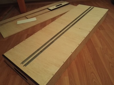

- Beiträge: 1092
Bei mir ist der Rohbau des 1. Moduls gut fortgeschritten. Das 2. wartet noch auf Schrauben. Jetzt muss ich mir wegen der Gleisauausrichtung noch was einfallen lassen. Soll ja hinterher 100%ig passen... Wie habt ihr es gelöst?
- Beiträge: 1506
Das sind doch die standard laser-cut Schnittstellen, oder ? Somit ist die jeweilige Gleismitte markiert. Hast Du vielleicht die schmalen Bahnsteige ? Damit kannst Du den Gleisabstand in der Mitte justieren. Ansonsten: Augenmaß
