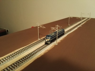

Moin Moin, beim Probeaufbau der Masten kam mir die Frage wo welcher Mast am Anfang bzw. Ende stehen soll? Ich habe dazu nichts weiter gelesen.
- Beiträge: 1541
Heiji hat geschrieben:Moin Moin, beim Probeaufbau der Masten kam mir die Frage wo welcher Mast am Anfang bzw. Ende stehen soll? Ich habe dazu nichts weiter gelesen.
LG, Tiborwaldi hat geschrieben:Nun unsere Gesprächsergebnisse zum ig-nippon-Modulbau:
- Oberleitung: Ja, es sollen die Oberleitungsmasten Tomix 3004 verbaut werden. Bitte die Isolatoren weiß anmalen. Der erste Mast wird ab 150 mm von der Schnittstelle gesetzt, danach etwa alle 300 mm. In den Eckmodulen gilt für Anfang und Ende das Gleiche, im Kurvenbereich sind die Oberleitungsmaste im gleichmäßigen Abstand enger zu setzen.
- Beiträge: 1093
Tibor, das weiß ich was du zitiert hast. Mir ist aber nicht klar welcher Ausleger wo am Anfang / Ende stehen soll?

Kommt eigentlich darauf an, mit welchem Auslegertyp das benachbarte Modul endet!Heiji hat geschrieben:Tibor, das weiß ich was du zitiert hast. Mir ist aber nicht klar welcher Ausleger wo am Anfang / Ende stehen soll?

Aber wem fällt das auf, ob auf einen kurzen auch ein langer Ausleger folgt??? Nur einem NIetenzähler.....
- Beiträge: 1093
Na wenn wir schon eine Norm haben, sollte sowas doch auch dabei sein? so kenne ich es jedenfalls... Aber soll mir dann auch egal sein
Eine Modulnorm schon, aber keine Auslegernorm...Heiji hat geschrieben:Na wenn wir schon eine Norm haben, sollte sowas doch auch dabei sein? so kenne ich es jedenfalls... Aber soll mir dann auch egal sein
Wenn natürlich jedes Modul mit einem kurzen Ausleger anfängt und mit einem langen Ausleger aufhört, oder umgekehrt, dann würde das funktionieren solange es gleichlange Module sind.
