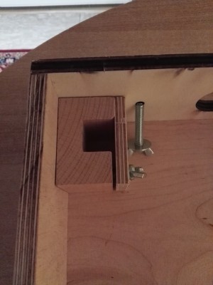

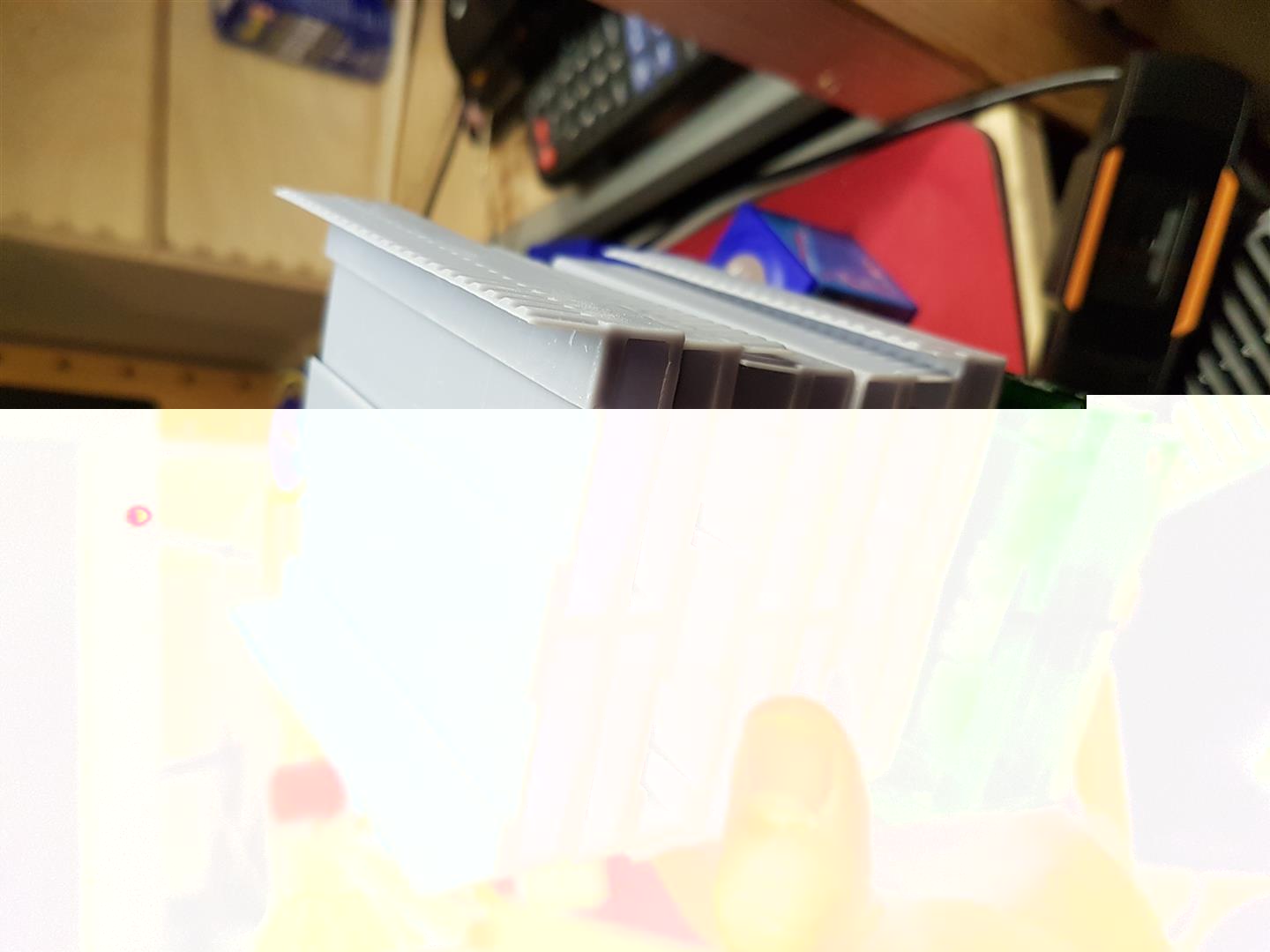

wie ich Tibor schon vermittelt habe, besorgte ich mir mal 2x 4er Sätze von den Modulbeinhalter zum Klemmen von RBS-Modellbau.( http://wp11092200.server-he.de/rbs/beinklemmung.php )
Ich bestellte mir die Beinhalter für die 25er Alu-Beine, da ich diese schon lagernd besorgt habe. Sie werden fix und fertig geliefert und können sofort an den Modulkasten verklebt oder verschraubt werden. Nachteil ist, siehe Foto, der geringe Platz für die Schraubverbindung mittels Flügelschrauben an den Stirnflächen. Die Beinhalter sind eigentlich für 500mm breite Module gedacht (Spur H0 oder TT). Vielleicht wäre eine neue Bohrschablone nachträglich machbar, Sechskantschraubverbindung oder ein breiteres Module (zb. Bahnhofsmodule) möglich. Ich finde die Ausführung als Alternative sehr gut, nur das Problem des Platzbedarfs ist noch nicht so gut zu lösen....

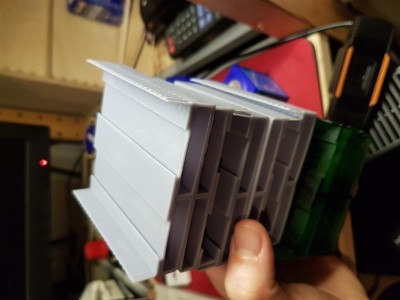

Auf unsere Module übertragen kann ich mir ganz eigene Shinkansen Module vorstellen, die unabhängig aufgebaut werden können. Zumeist, freilich nicht immer, aber überwiegend verlaufen die Shinkansen Gleise auf Hochbahn Trassen. Daher ist mein Vorschlag grundsätzlich Tomix Hochbahn Trassen Elemente zu verwenden. Die Module sollen nur 20cm breit sein, aber sonst das Raster und die 100cm Höhe einhalten. Es drängt sich geradezu auf das DS1120 Element auf 4-5 Stützen zu verwenden. Die Verbindung erfolgt mit V-Gleisen auf bis zum Rand geführte 4+4cm (oder auch 8cm) 3D Elementen. Ein Prototyp schaut so aus:

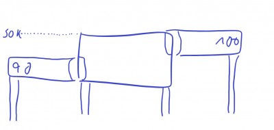

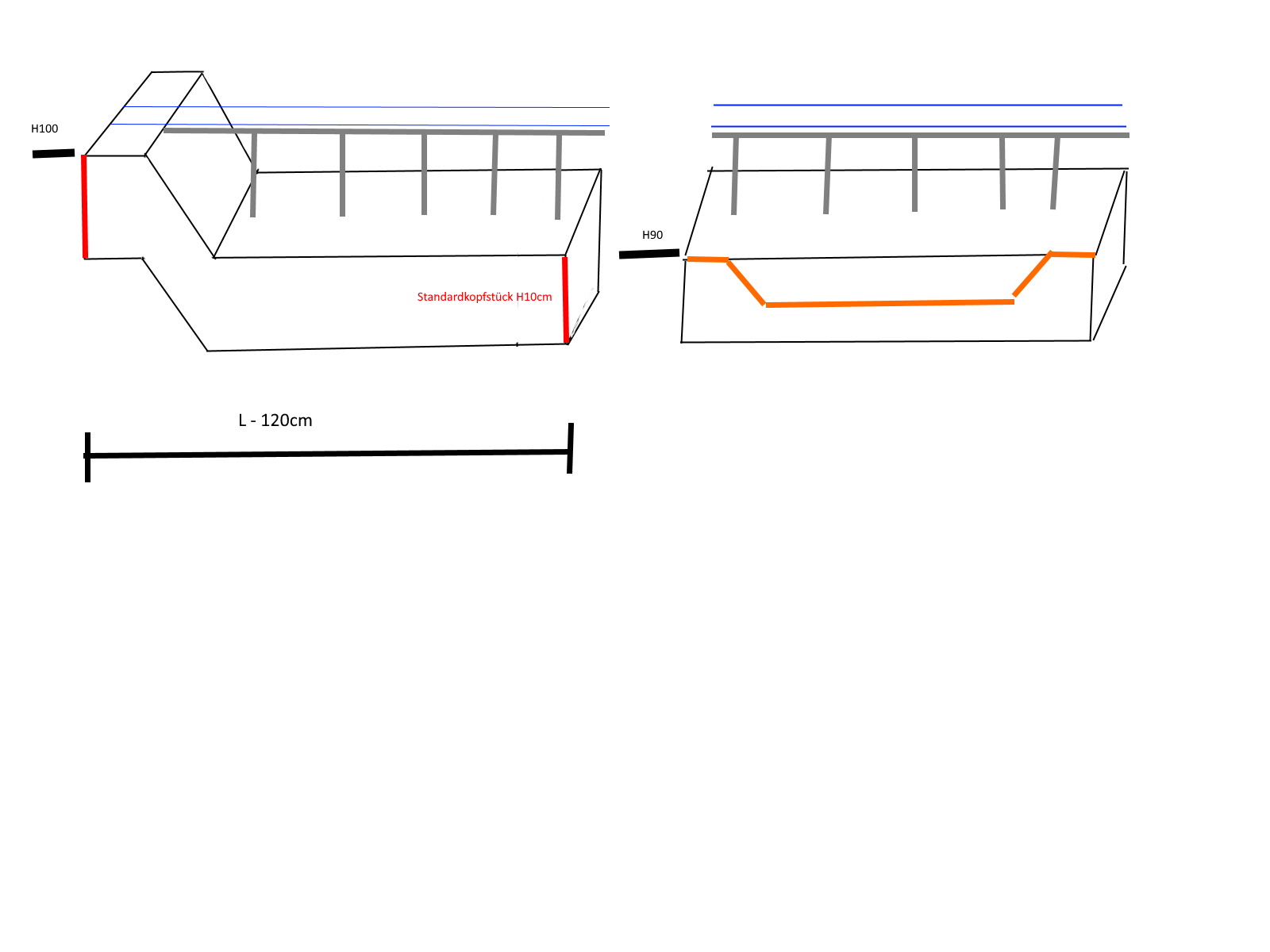

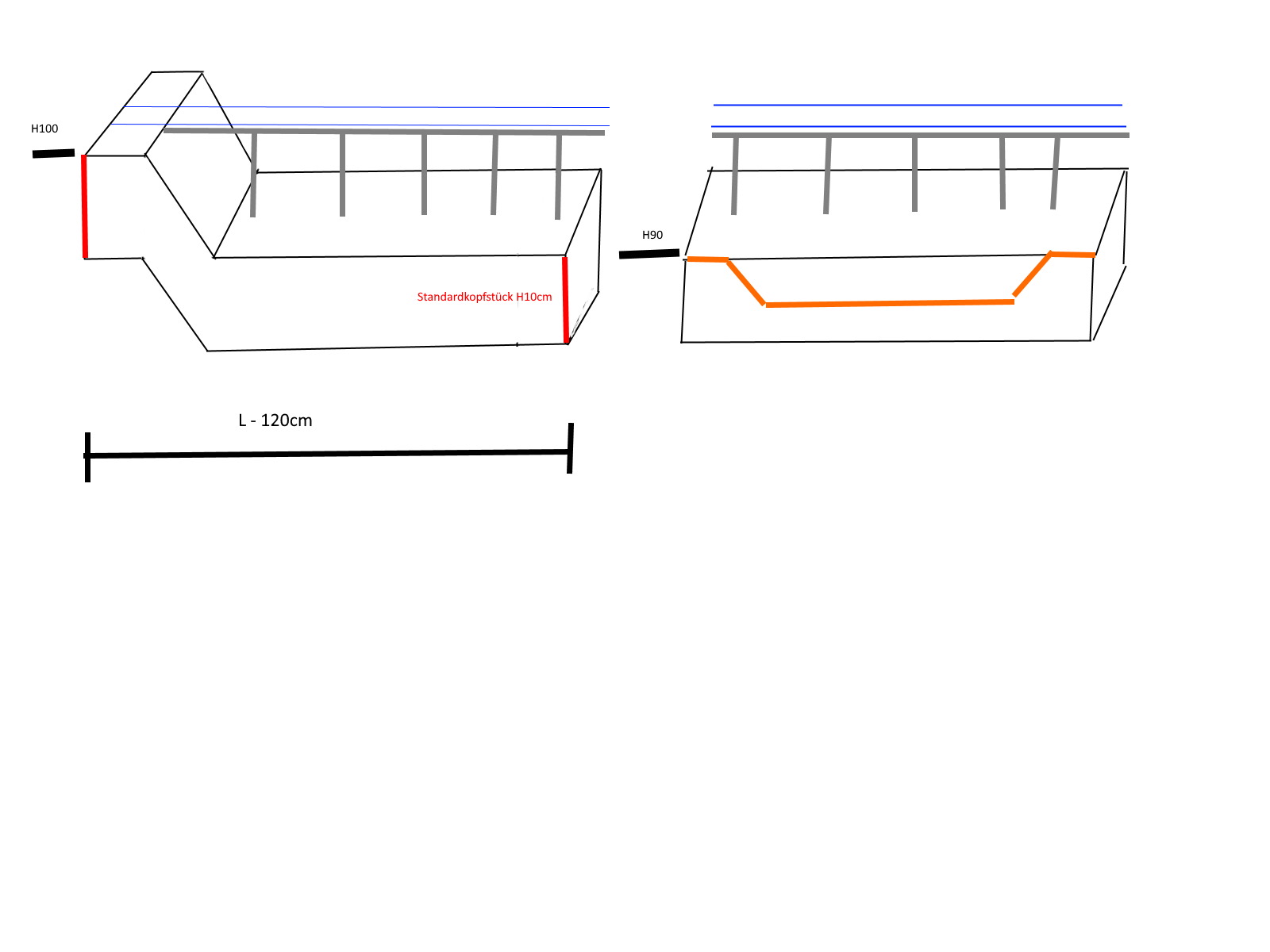

Tibor seine Idee hat schon seine berechtigung, wir können nicht nur flache Module machen. Ich hab die Idee mal etwas (nach ein wenig interner Diskussion) zu einen Vorschlag meinerseits gebracht.
IGN Modul 2.2 - Urbaner Hochbahn-übergang
Punkt 1: wir bleiben im Rastermaß und behalten unsere Standard-Kopfstücke. So ist die Skizze eines in sich versetzten Modul entstanden, welches bei 100cm Oberkante und Normkopfstück anfängt und nach 10cm (um im eingriff die Kabel zu verbinden) nach unten versetzt wird auf Oberkante 90cm und dort wieder mit dem Normkopfstück endet. Wie das ganze vom Seitenteil und der damit verbunden Topographie gehändelt wird ist jedem ja selbst überlassen, wie bisher. Daran schließen unsere Üblichen 120er Normmodule an die mit einer Hochtrasse oder Bahndamm bebaut werden auf 10cm über Oberkant von 90cm (wie in der Skizze). Das kann beliebig fortgesetzt werden bis wieder ein oben beschriebenes Übergangsmodul gespiegelt verwendet wird.
Eine weitere Idee ist es das ganze auch mit einem 90er Eckteil und einem 90er (länge) auf 90er Oberkante Modul ein beiden Eck-Enden auszuführen um eine größere Urbane Strecke zu gestalten die auch einen schönen großen Radius hat. Was uns wieder zu den größeren 90er Bögen führt :arrow:
Planen würde ich sowas gerne mal mit einem Eckteil, sprich mindestens 3 Module bzw. sogar 5 (als eines meiner Projekte). Dafür werde ich aber die Tage noch einen extra Plan anfertigen.
So erstmal zu meiner "Ausführung" der Idee. Was die separate Shinkansen Strecke angeht werde ich in naher Zukunft eine IGN Modul 3.0 Idee hier von mir geben ;)
Hier nun die Skizze. Die Orange Linie auf dem 90er Oberkante Modul ist nur eine extra Option bei Platzbedarf mehr wie 10cm Höhe unter der Hochtrasse (z.B. bei einem Fluss durch die Stadt).

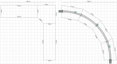

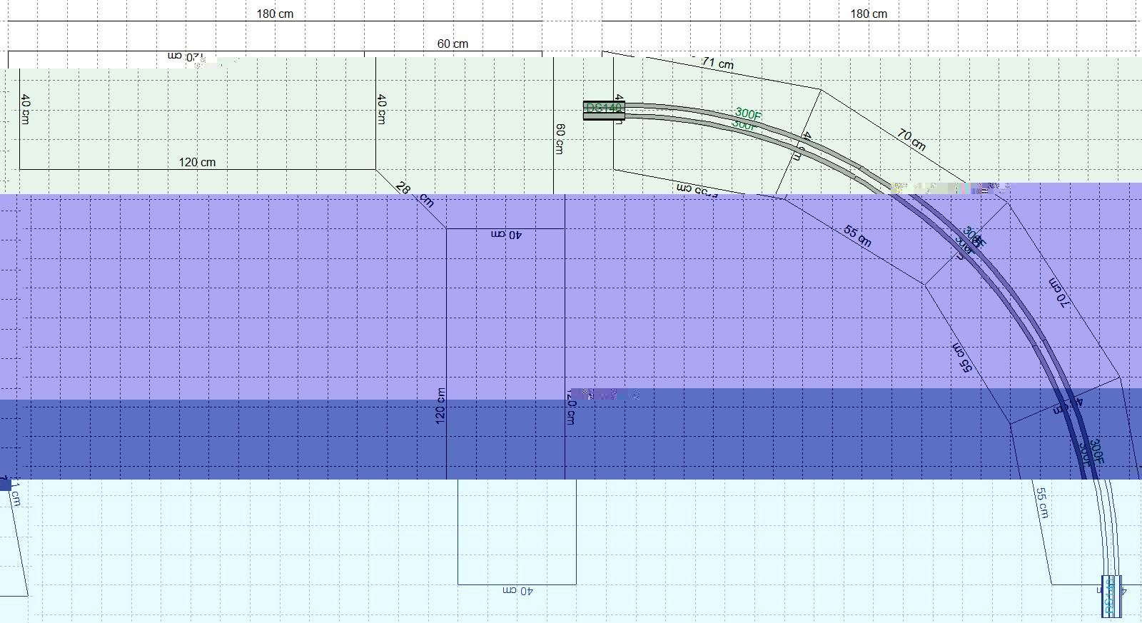

Wie ich in meinen Modulanlagen-Thema schonmal angesprochen habe wollte ich einen JNR Bahnhof (also mal nichts modernes) mit Abzweig und am liebsten im Bogen bauen zum austtauschen meines Großstadtbahnhofes. Dabei habe ich versucht Module im Rastermaß unserer Norm zu entwerfen.
Hier meine Idee für die Bogenmodule 2.0 für eine 180° kurve.
Radius 1580mm, passend mit 4cm Abstand am Anfang der Gruppe und am Ende (Variogleisverbindung) dazwischen kann nur mit Flexgleisen gebaut werden. Das ganze besteht aus vier 22,5° Stücken. Längenmaße der Stücke sind 70,5cm/55cm. Das ganze ist passend zu zwei 120er Modulen und einem Standart Eckmodul, also optisch eine Bereicherung. Kann Flach oder als Bahndamm ausgeführt werden.
Was haltet Ihr davon?
Für meinen Abzweigebahnhof werde ich das ganze noch aufarbeiten und an der richtigen Stelle vorstellen.

Nur eine kleine technische Anmerkung: Die Standard Ecke ist 61,5 cm (oder 61,3). Summiert wäre die Differenz dann doch ca. 3cm. Nur damit wir nicht mehr von Kai´s 90er Modulen benötigen :D
Zur Sache an sich: Ja! Große Radien sind immer cool. Ob die Ausgestaltung ein Bahnhof oder was anderes ist, ist ja egal. Wie hast Du dir die Gleisübergänge vorgestellt? Meiner Erfahrung nach lohnt es sich S35 vor den V-Gleisen zu verwenden. Flex Gleis so herzurichten dass V-Gleis sicher verbunden werden kann, hat sich bei mir nicht bewährt.
