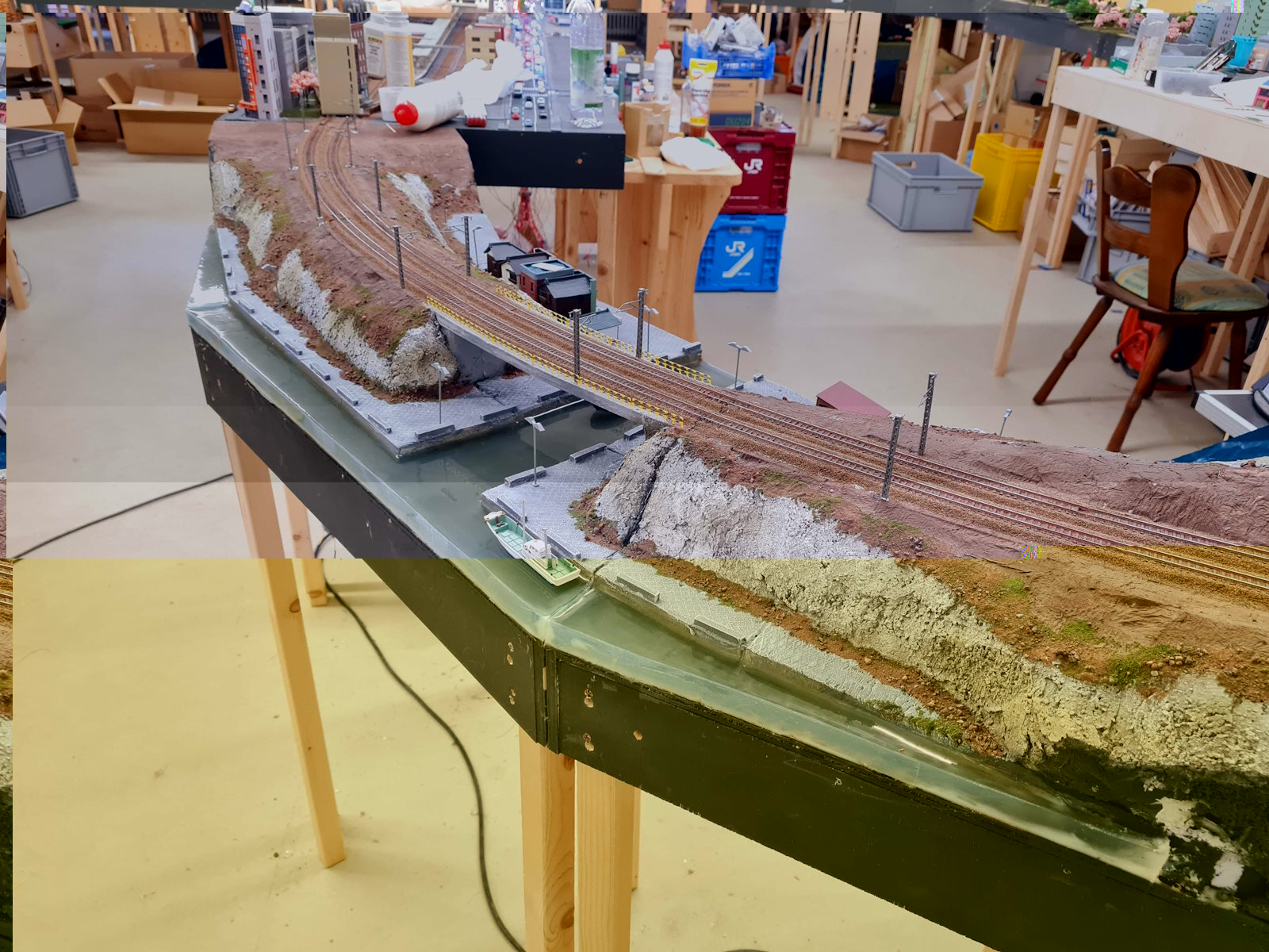

An der Modulgruppe Hafeneinfahrt wollte ich auch unbedingt noch das Wasser und etwas grün auf die Module bringen, also erstmal den Pier noch geschliffen, eingefärbt und kleine Betonpoller als Schutz oben angebracht. Den Untergrund vom Gewässer habe ich mit grobkönrigen Sand gemacht und einigen Geröllsteinen welche dann noch leicht mit etwas Farbe angepasst wurden (bisschen Moos/Algen). Der Kleine Schlepper wurde mit einem Stück Stahldraht von unten aufgebockt und hält sich später vom Gießharz. Die Böschung ist mit verschiedenen Gesteinsmaterialien und Turf von Woodland vorgearbeitet.
Als Vorbereitung für das Gießharz habe ich einen Rahmen mit Plasticards und dahinter Holz an die Module geschraubt. Die Fugen wurden dann mit Wasserffekten abgedichtet. Als dies dann durchgetrocknet war konnte ich das Gießharz einfüllen (welches ich mit Woodland Pigmenten für das Realistic Water vorher etwas eingefärbt hatte).
