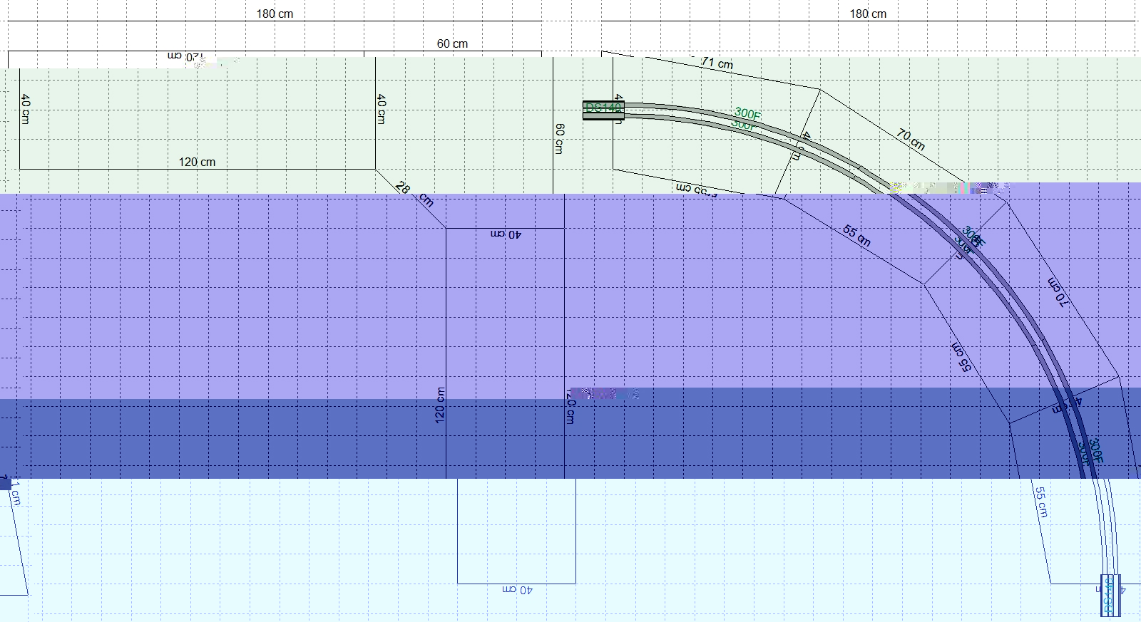

Die Gleisübergänge werde mit Tomix gemacht, sprich am 1. und 4. Modul sind die 4cm für die V70 Gleise gefolgt von einem Stück Tomix Gleis und dann Peco und die Übergänge zwischen den Modulen werden mit Peco und Modulübergangsstücken https://www.digitalzentrale.de/detail.p ... mgr=120010 von der Digitalzentrale realisiert, sprich eine 90° Kurve ist als 4-teilige Modulgruppe gedacht.
Module für IG Nippon-Layout
Ja Tibor, du hast ja recht
umso besser so hab ich einen 1600er Radius

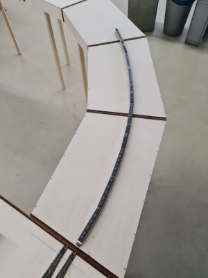

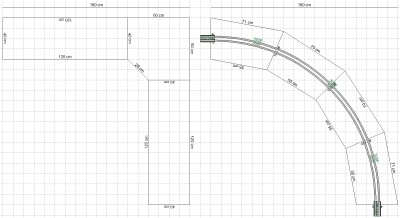

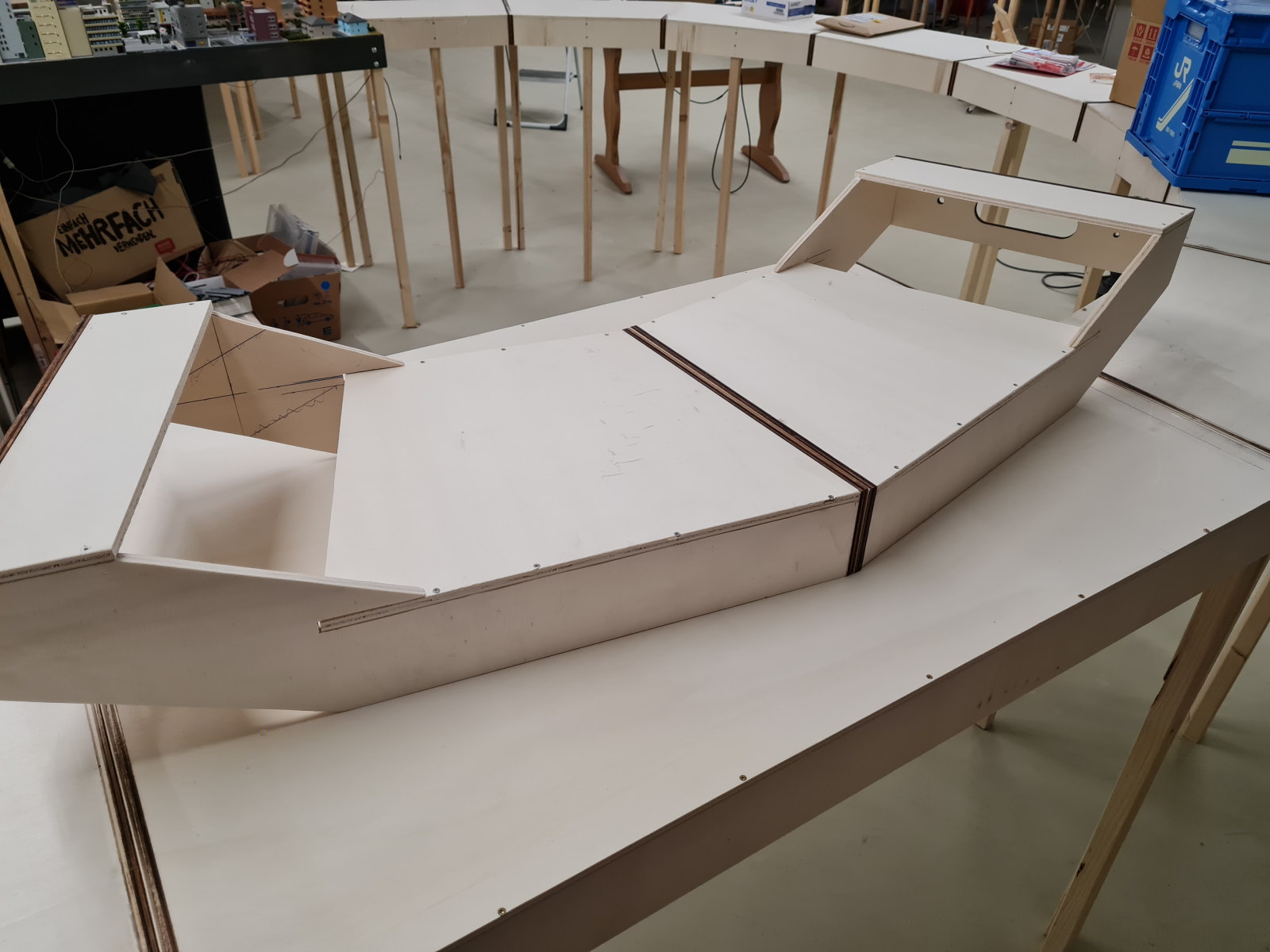

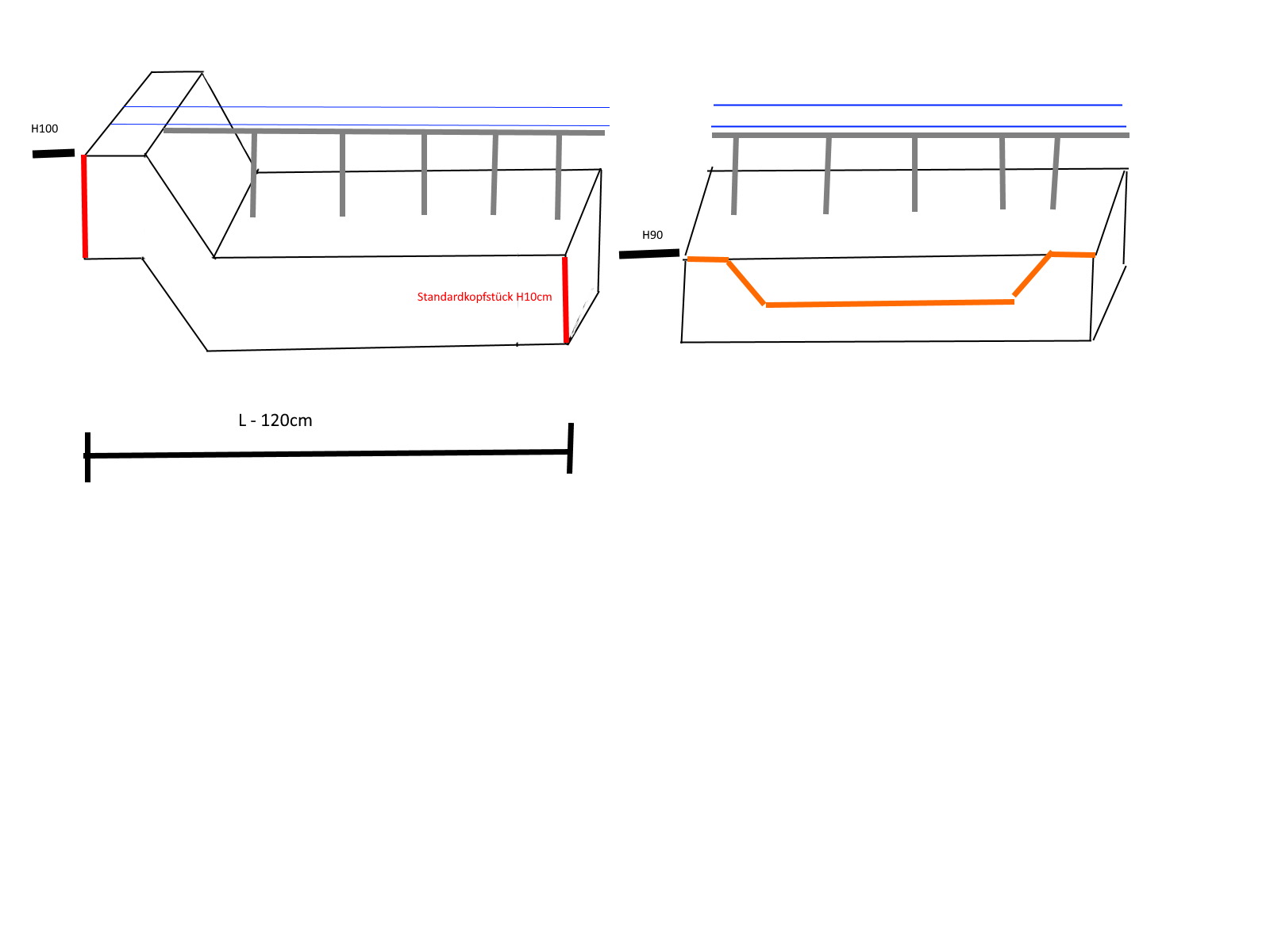

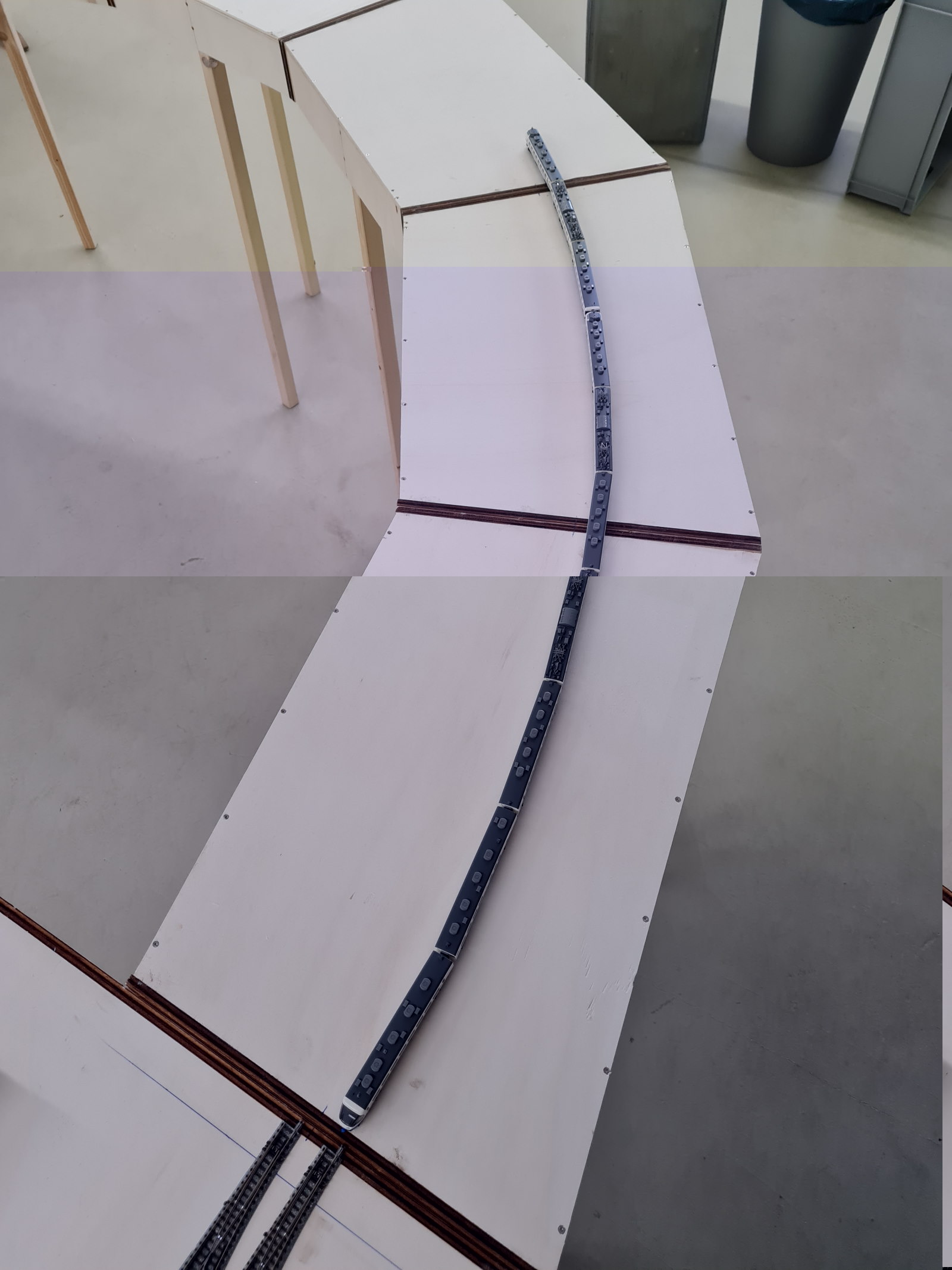

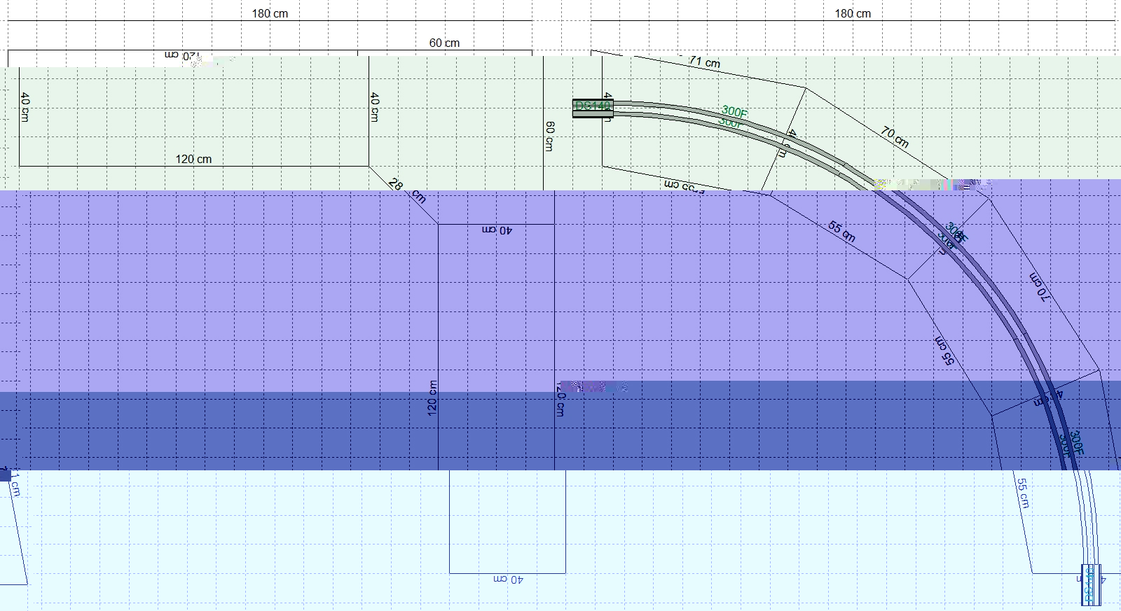

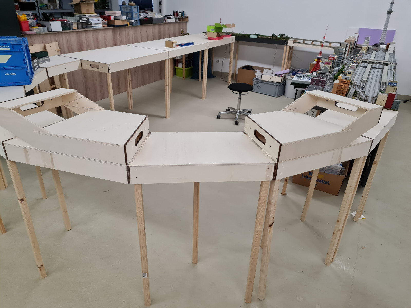

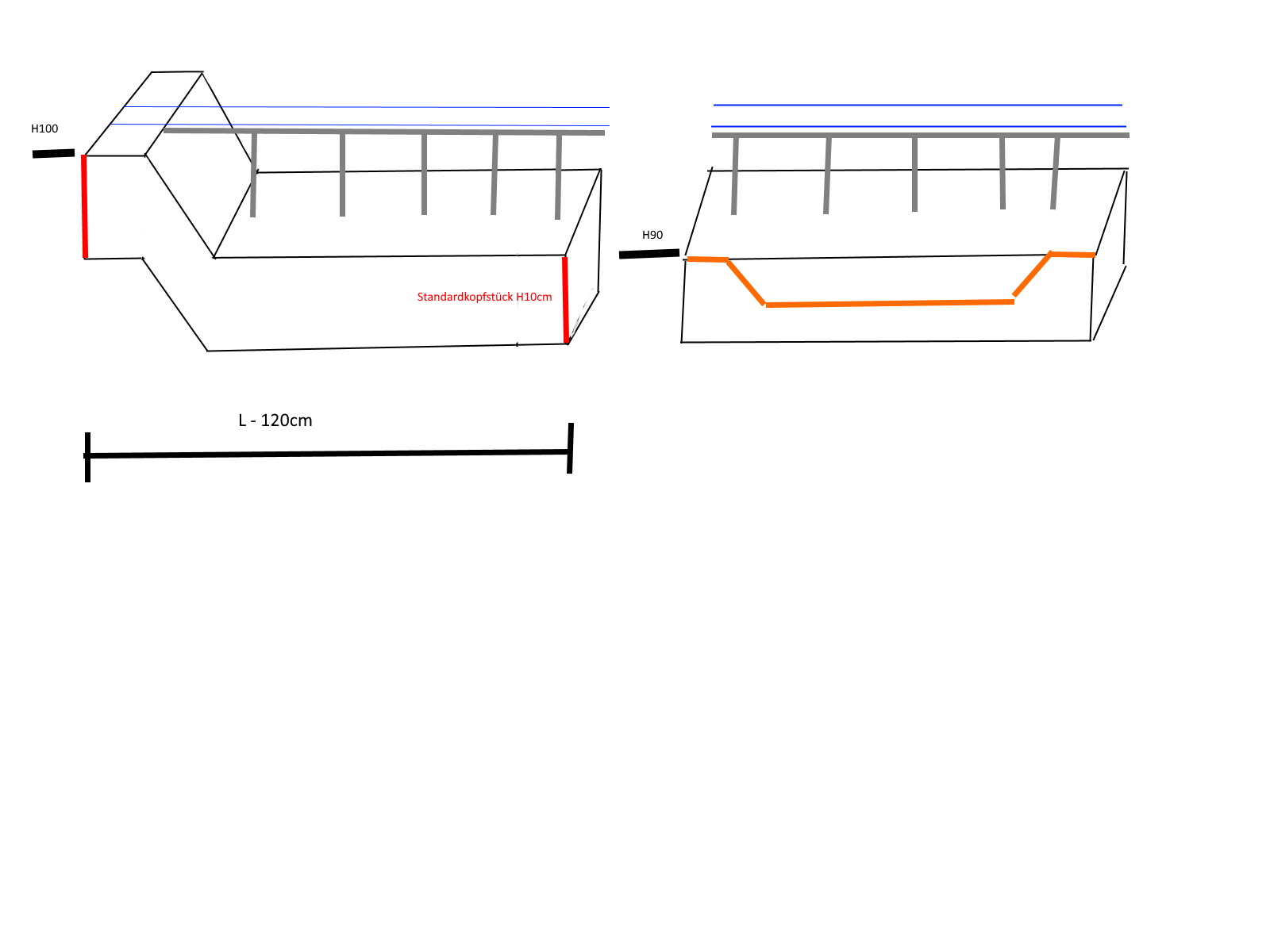

Letztes Jahr hatte ich ja mal Vorschläge für die großen kurven gemacht (siehe ein paar Beiträge weiter vorne) und auch für Trassenmodule bzw. Übergangsmodule. Diese Woche sind diese nun in die Tat umgesetzt worden und ich finde sie ergänzen den Modulpool und unsere Norm erheblich.
Wie geplant bekommt mein einen Radius von 1600 hin. Die versetzten Module lassen mich mit 10cm kürzeren Beinen beliebig erweitern.
