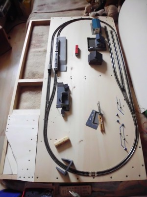

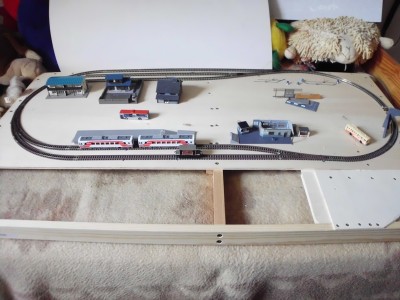

Anbei ein wenig neues von der Kanincheninsel (ich brauch eindeutig mehr Zeit fürs Hobby, so 2-3 weitere Leben ;) ). Endlich hab ich mal angefangen den Rahmen zu zimmern und die Grundplatte zu verschrauben. Außerdem habe ich vorne rechts schonmal den kleinen Flusslauf angedeutet. Leider fehlen auf der Aufnahme die Tunnelportale um euch schonmal anzeigen zu können, das einiges an Gleisen, im Tunnel verschwindet. Der Schattenbahnhof wird nur einseitig anfahrbar sein, was aber nichts macht, da auf der Anlage im Normalfall eh nur Dieseltriebwagen verkehren werden. Der Gleisplan ist auch bewusst einfach gehalten, da die Anlage auch dazu dienen soll die japanische Eisenbahn in D bekannter zu machen und sie daher auch ab und an mit auf Ausstellungen soll. So nun aber erstmal ein paar Bilder.
Ich bitte nicht zu sehr auf das drumherum zu achten, die Anlage steht momentan auf dem Gästebett. Im übrigen, man mag gar nicht glauben wie verwindungssteif der Rahmen ist, auch wenn er nur aus gehobelten Kanthölzern besteht.

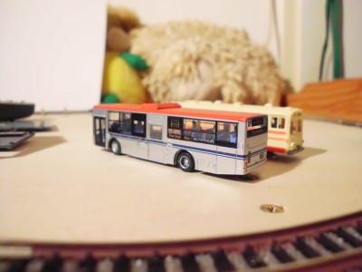

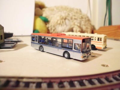

Außerdem hat mal wieder ein weiterer Bus, diesmal ein Fahrzeug jüngeren Datums, ein paar kleine Aufhübschungen erfahren. So sind ein paar Details farblich abgehoben worden und es haben ein paar Fahrgäste Platz genommen, ebenso wie ein Fahrer (schonwieder ein Umschüler vom Lokführer zum Busfahrer ;) )

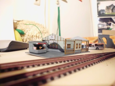

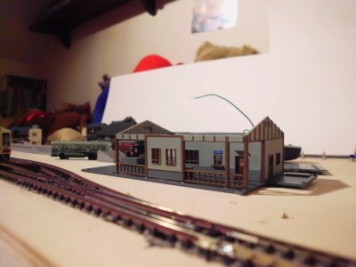

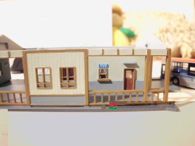

Auch das Empfangsgebäude ist erweitert worden. Nun hat der Kiosk seinen endgültigen Platz gefunden, die Stelle war die gleiche wie vorher, nur ist er jetzt um 90 Grad gedreht. Außerdem hat er eine Innenbeleuchtung in Form einer 0402 SMD LED erhalten. Auch das Empfangsgebäude an sich hat eine Innenbeleuchtung und auch die Dachverkleidung ist nun beleuchtet, allerdings noch nicht aufgesetzt. dafür hat aber jede der 7 Lampen seine eigene SMD. Auch der Schalter hat eine kleine angedeutete Inneneinrichtung, während die restlichen Fenster nur durch eine Maske abgedeckt sind und natürlich ist der Schalter auch mit Personal besetzt, ist ja auch nicht die Servicewüste Deutschland ;) . Aber seht selbst.
So das war es jetzt erstmal wieder.

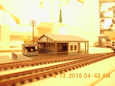

So, was lange wärt, wird endlich gut. Hier nun ein klitzekleines UpDate zu Òkunoshima.

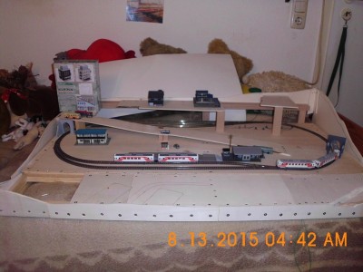

Die Holzarbeiten sind nun endlich seit gestern soweit fertig gestellt. Nun heißt es die Schrauben und Übergänge der Holzplatten zu spachteln, schleifen und dann das ganze zu lackieren (ob braun oder grün weiß ich noch nicht). Einzig die beiden Kanten links und rechts vorne muss ich noch nachbearbeiten.
Damit ihr euch mal einen kleinen Überblick verschaffen könnt.
Im Gegenzug ist aber das drum herum etwas auf der Strecke geblieben. So ist das einzig neue am Empfangsgebäude das, dass Geländer nach vorn verlängert wurde und probeweise der erste Freileitungsmast steht.
Außerdem habe ich einen Sankeibausatz für ein Geschäftshaus angefangen, das eigentlich seinen Platz an der Straße (noch nicht erkennbar) im Hintergrund, wo momentan das Wohnhaus von Tomix und das Geschäftshaus von Greenmax stehen, hin sollte, doch nachdem die ersten drei Wände gebaut sind muss ich feststellen das, dass Gebäude recht mickrig wirkt, obwohl der Bausatz in 1:150 hergestellt ist. Hat jemand von euch auch schon diese Erfahrung mit den sankei Gebäuden gemacht?
Hier noch ein kurzer Blick auf das Empfangsgebäude (ihr dürft das Bild natürlich auch länger anschauen ;) ).
Viele Grüße Matthias

Sind das alles Schrauben die am Rahmen zu sehen sind ? :shock:
Und stimmt die Uhrzeit des Photoapparates ? :lol:
Schaut super aus. Wird sicher cool.
Beiträge: 1022
Re: O-kaeri nasai Ókunoshima, Willkommen auf der Kaninchenin
Schaut doch schonmal gut aus. Was mich aber leicht stört ist die parallel liegenden Gleise zur Anlagenkante. Wenn du das Gleis um 5° drehen könntest, würde es nicht so Statisch aussehen :)

Hallo Tibor
Ersteres ja, letzteres nein. Hatte zwar versehntlich das datum mal eingeschalten, aber nicht wieder aus.
Ansonsten sind das alles Schrauben, unter anderen weil ich so A3 Sperrholzplatten für Laubsägearbeiten verwendet habe und wie du ja selber weißt (siehe deine Minimodule) sind die nicht immer so gerade und eben, also werden sie mit Hilfe der Schrauben in Form gehalten.
Hallo Heiji
Das war meine erste Überlegung, dann kam mir die Idee mit dem Inselbahnsteig und die Gleise wollte ich nicht Plattenübergreifend (vorne ist für die Landschaftsgestaltung "angestückelt") legen, daher wurden dann die Gleise gerade zur Anlagenkante verlegt, dann war der Schattenbahnhof verlegt und ich hab festgestellt das ich mit Außenbahnsteigen doch mehr Bahnsteignutzlänge erzielen kann (im durchgehenden Hauptgleis würden dann doch 3 Series 36 der Santetsou ran passen und mit einer Doppeltraktion VT müsste der Lokführer keine Ziellandung am Bahnsteig des Bahnsteig 2 hinlegen). Da ich nicht nochmal den ganzen Schattenbahnhof raus reißen wollte, was auch sicherlich einige der Fleischmanngleise nicht schadlos überstanden hätten, habe ich mich dann für eine parallel zur Anlagenkante verlaufende Gleisführung entschieden. dafür wird die Landschaftsgestaltung grundsätzlich (so gut wie) nicht parallel zur Anlagenkante verlaufen. Die Linien die du im Vordergrund siehst, deuten z.B. den Verlauf zweier Reisfelder an, im gegenzug wird die Straße genau im umgekehrten Winkel quer über die Anlage laufen. Lasst euch überraschen was draus wird, so wie ich. ;)
