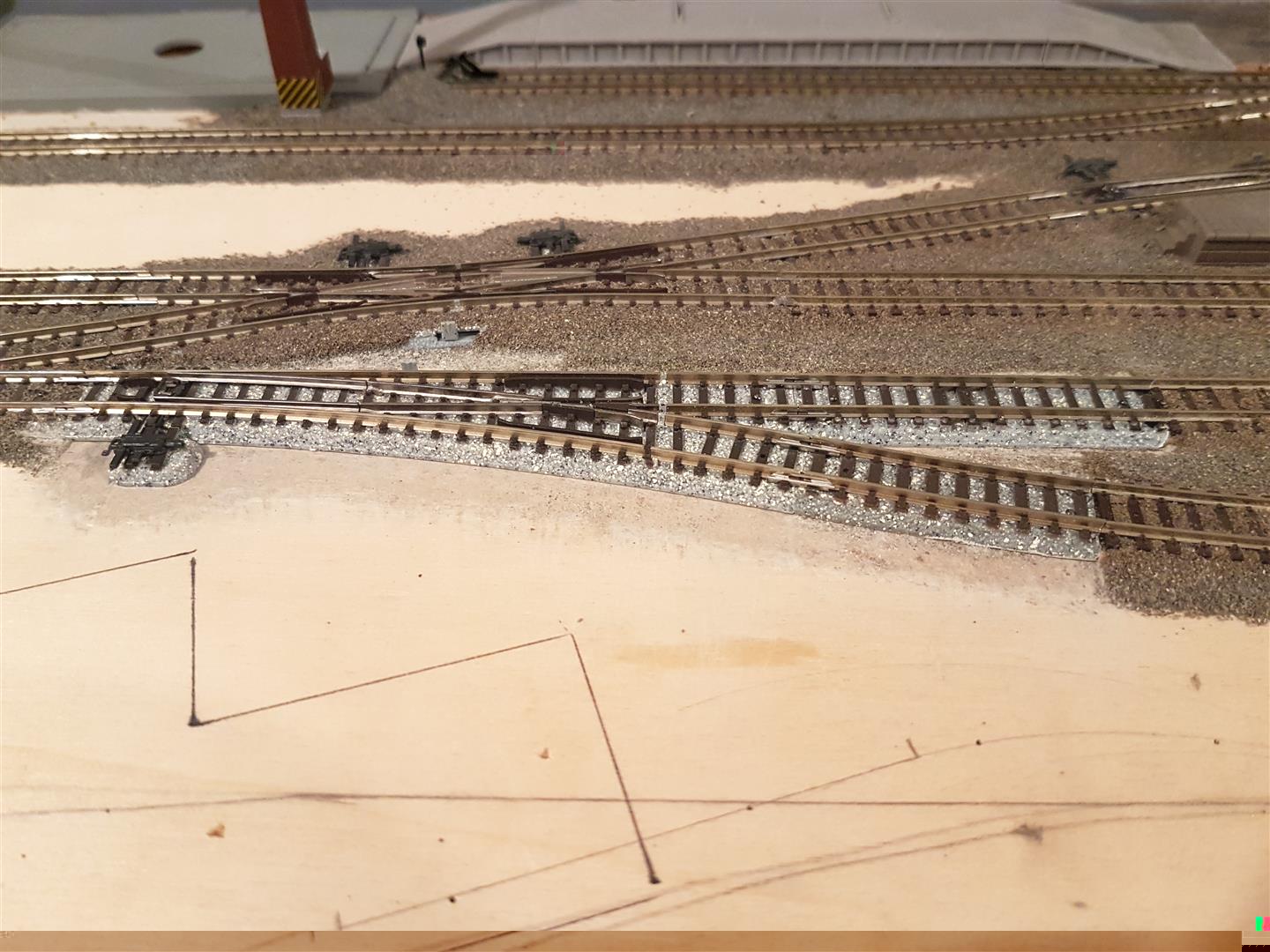

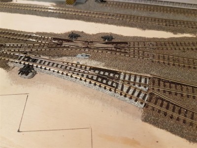

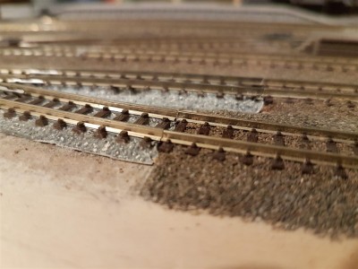

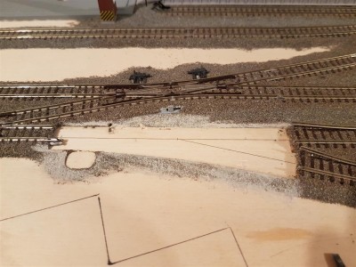

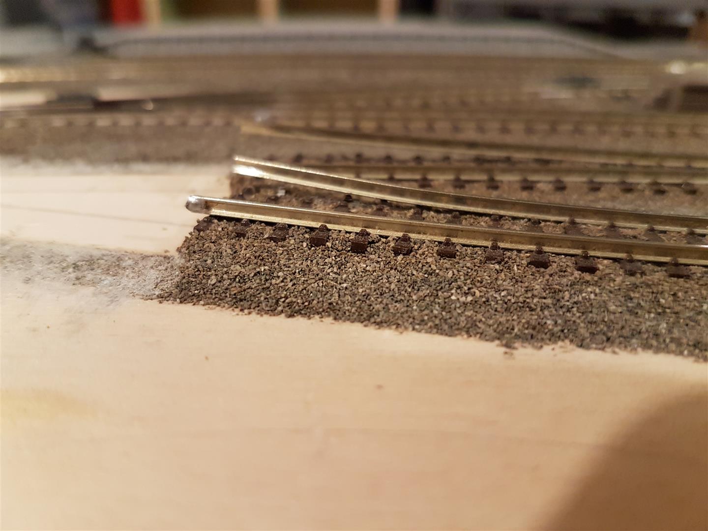

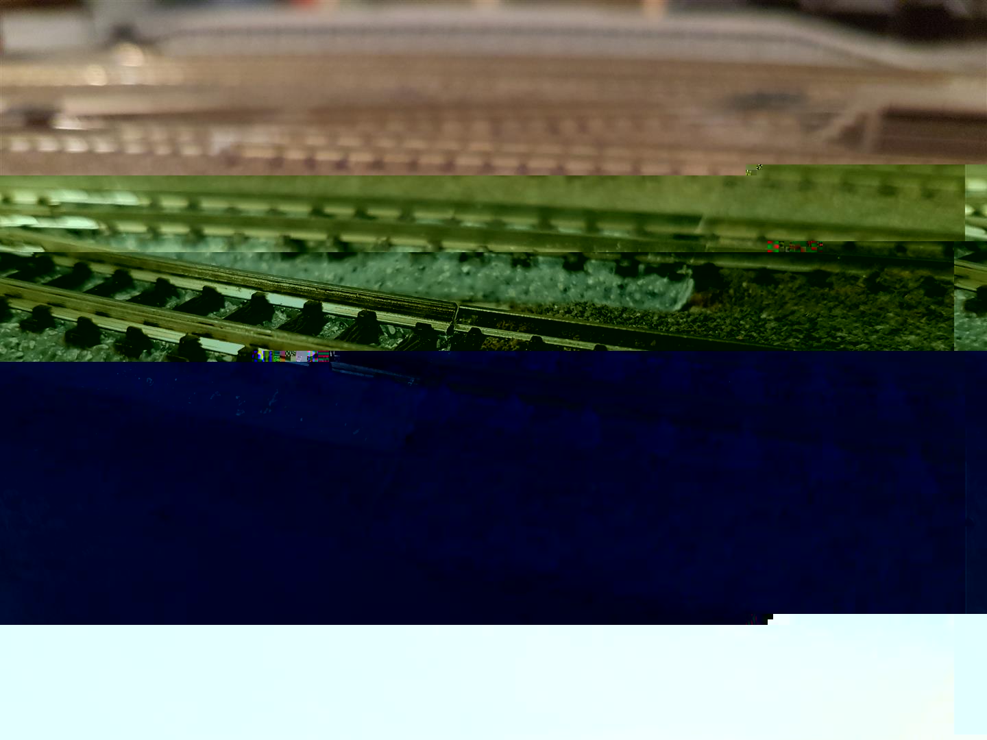

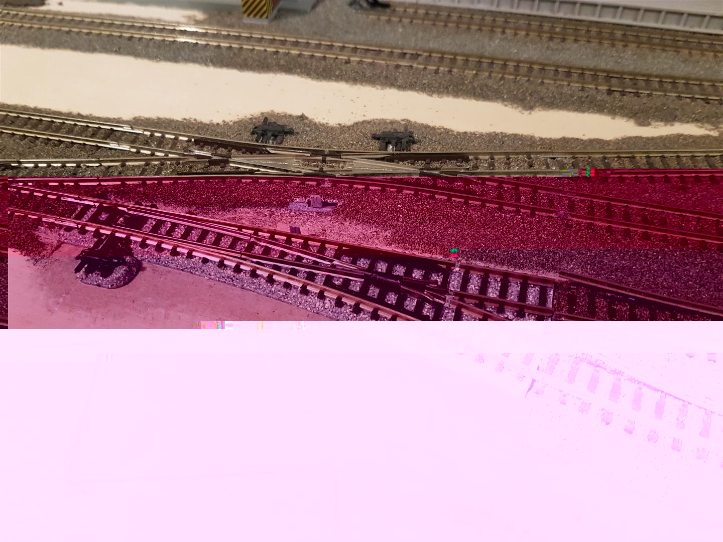

Nachdem Tobis Module in meinen Besitz übergegangen sind, poste ich deren Fortschritt in diesem Beitrag weiter. Leider sind zwei, respektive drei Weichen nicht funktionsfähig. Über die erste Weiche habe ich mich heute hergemacht. Vor dem Ausbau habe ich versucht nur den Antrieb zu wechseln, aber der war zerstörungsfrei nicht zu entfernen. Also muss die ganze Weiche raus. Leider habe ich zu spät geschaltet und dabei die Flexgleise die mit Verbinder verbunden waren in Mitleidenschaft gezogen. Dabei hätte ich das recht leicht raus dremeln können.... naja.
Also habe ich eine C541er Kurve gekürzt und ein S70 Stück verwendet.
Voila:
Fehlt noch das verlöten und neu einschottern. Weiche funkt (erstmal...)

gut eingepaßt !
Mit was schotterst Du diese Stellen ? ==== gefunden = Koemo === !!

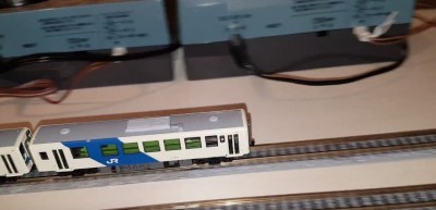

Noch eine Frage zum Video : im Hintergrund sieht man 2 dunkle "Kästen" mit Kabel auf dem Modul. Sind das Deine Regler ? Wenn ja, welche ?

Du meinst das hier ?
Das sind die Tomix N600 "Trafos", besser Fahrregler.

hast du mittlerweile eine Lösung gefunden wie man bei Tomixweichen verhindern kann das beim Schottern von unten das Leim-Wasser-Gemisch reinläuft? Dieses Problem war für mich bisher ein Ausschlusskriterium des Gleissystems (jedenfalls bei den Weichen).
Re: Tibors Module IG-Nippon
Ich würde seitlich an der Weiche mit Weißleim (Ponal) eine Naht ziehen. Dann kann nichts mehr unter die Weiche laufen.

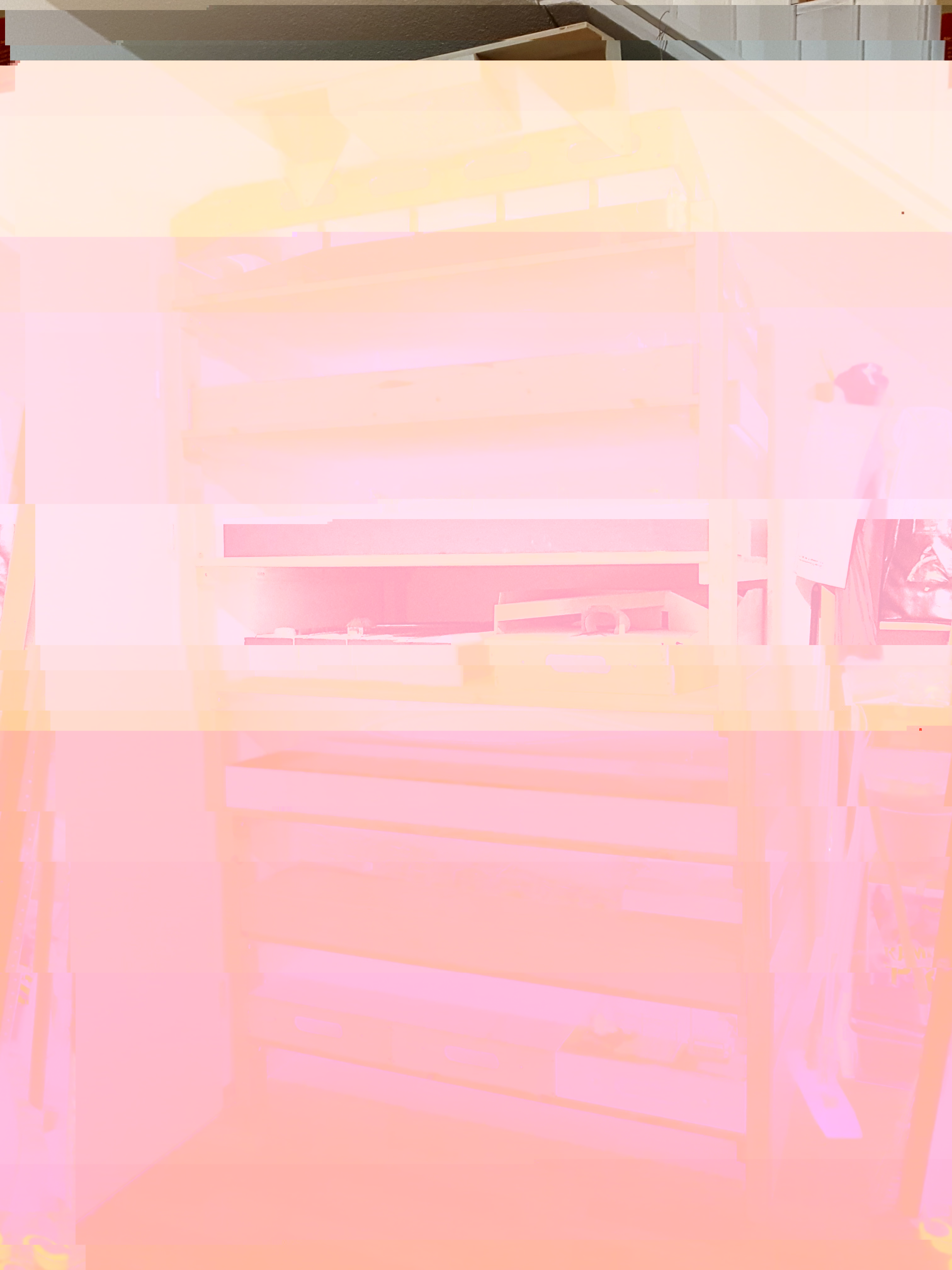

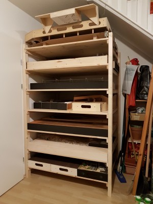

Neuigkeiten von meinen Modulen. Sie haben nun ein schönes Zuhause bekommen. Platz für 16 bis 17 Module. 15 wohnen schon. Korrektur: Platz für 18 bis 19 Module. 17 wohnen schon. LG, Tibor

Sieht gut aus, aber höher darfst du deine Module nicht bauen? Oder sind höhere Gebäude bei dir abnehmbar?
- Beiträge: 1535
Hi
Es stehen maximal 28cm zur Verfügung.
Aber ab 25cm möchte ich was abnehmbares haben. Ist auch für den Transport besser.

Tibor, wie tief hast Du Dein Modul-Zuhause gemacht ? Schaut super aus.
