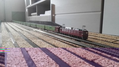

Die letzten Meter Kork wurden verklebt
Zuletzt geändert von Leuchtturm am Mi Aug 21, 2019 2:02 pm, insgesamt 1-mal geändert.

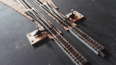

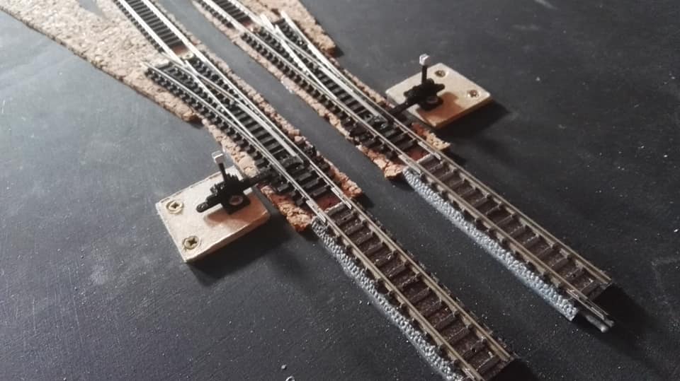

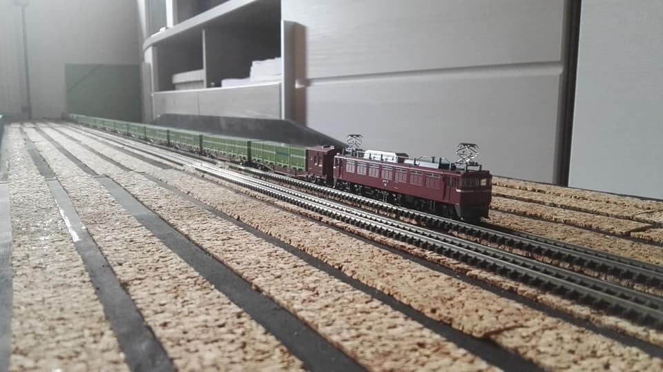

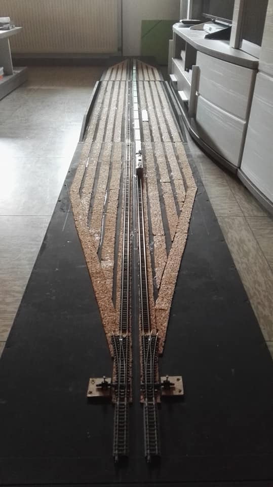

Vor einigen Wochen habe ich die ersten Flexgleise von Peco (Code 80) auf den Modulen verlegt. Heute kamen die ersten manuellen "Weichenantriebe" vom amerikanischen Hersteller Caboose Industries* an die Weichen ran. Der Einbau war etwas knifflig, da die Bohrungen an der Weichenschwelle und des Antriebfußes aufgeweitet und die Höhe angepasst werden musste. Auch das Ausrichten war fieselig. Aber nach dem ersten Einbau funktionierte die Weiche tadellos. Für die Sichtbarkeit der Weichenstellhebel wurden die Köpfe angemalt.
Nach der ersten Stellprobe war meine Annahme der maximalen Zuglänge fast richtig.
Ein Zug mit 16 KoKi´s und einer EF81 sind noch zu kurz, werden aber wahrscheinlich dann auf dem Nachbargleis abgestellt werden können.
*Link zum Stellhebel https://www.rd-hobby.de/de-de/Catalog/Detail/65036

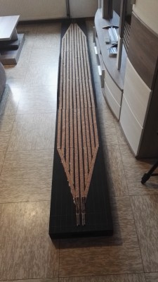

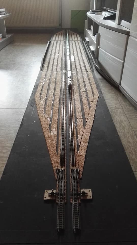

Zum Fiddle Yard aus den oben stehenden Beiträgen:
Dieser wurde nach einem Baufehler in der Unterkonstruktion letztes Jahr eingemottet.
Das mittlere Modul wird derzeitig umfunktioniert zu einem Duck-Under für die Ringstrecke des
gesamten IG-Nippon-Arrangement mit Reisfeld-Nachbildungen, Bahnübergang und Hochspannungsleitungen.
Ein Einfahrstmodul wurde verschrottet, da nicht mehr reparabel, und das andere wird für spätere Zwecke
zurückgestellt.
Das Fiddle Yard-Thema ist damit aber nicht aus der Welt. Die Module werden, von einem Hersteller, neu
eingekauft. Beim Bau des alten FY habe ich bemerkt, dass die Korkbettung nicht wirklich in der Ebene lag,
so dass es immer wieder Flickereien gab. Das wollte ich für den Neubau vermeiden. Nun will ich auf das bewährte
Tomix-Gleis zurückgreifen, da ich schnell und sicher das Projekt abschliessen möchte. Bis zu den vrsl. nächsten
Ausstellungen ist auch nur noch ein halbes Jahr Zeit. Dazu aber später mehr, wenn das Material besorgt wurde.

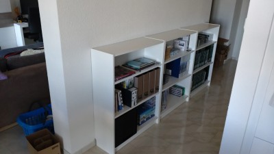

nachdem ich im IKEA drei Stück der beliebten Billy-Regale besorgt habe, kann ich nun endlich einen endgültigen Aufbewahrungs- und Anlagenort nutzen. Die Anlagengröße kann max. 2,40m x 0,25m betragen und wird aufgebockt auf den Regalen montiert. Da auch der Nachwuchs in den kommenden Monaten einzieht, wird der Rahmen und die Regale an der Wand fest verdübelt. Leider hatte ich heute schon keine passenden Dübel mehr im Haus. Also muss ich mal bei meinem Arbeitgeber nach Überschuss aus der Montage fragen :lol:
Also, wie ihr seht kommt es jetzt wieder bei mir in Fahrt mit der Heimanlage. Zwar keine große für lange Züge, aber lieber klein und fein fertig werden ist das Motto. :D
