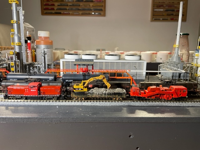

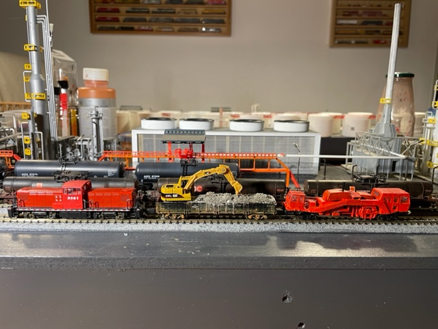

....noch ein Bespiel :
Mag.K. mit Litze von der Lok über einen Wagon mit KSQ2 über Magnetk.mit Litze an eine Gleisstoffmaschine damit 2 Frontscheinwerfer leuchten.
...wie oben bereitts gezeigt.

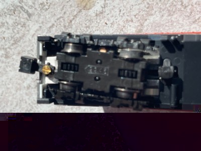

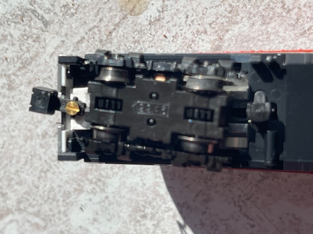

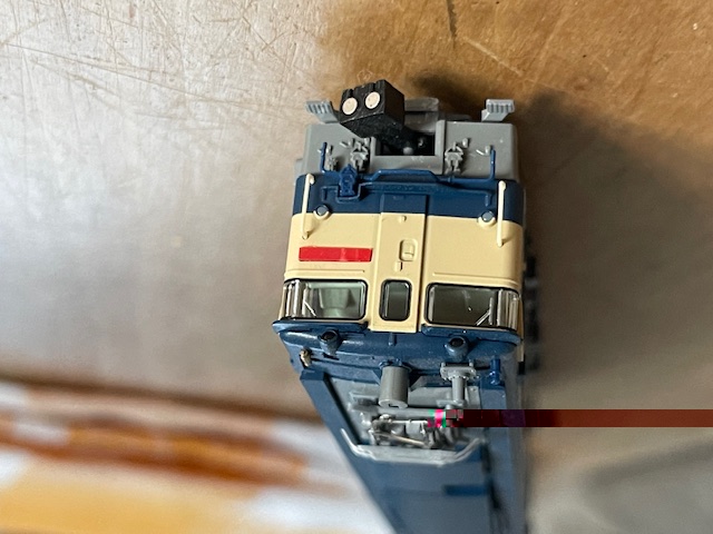

Und wie hast Du die Magnetkupplung an der Lok befestigt? Sie hat ja keinen NEM-Schacht.
Re: Die kleine Wagenwekstatt
Servus Waldi,
mit einer Minischraube. In die PEHO-Kupplung ein kleines Loch gebohrt und hier die Schraube eingesetzt, so das sie sich bewegen kann.
Auf die passende Höhe angepaßt !
noch ein Foto von unten, so wurde es auch bei dem Tanker gemacht.

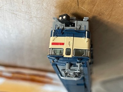

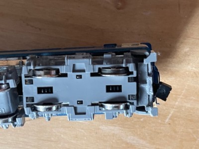

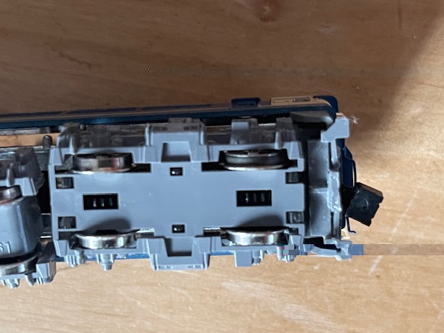

Waldi,
noch ein Nachtrag zur magnet.Kupplung bei Kato EF65 3061-6
