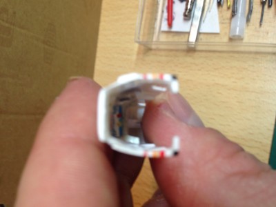

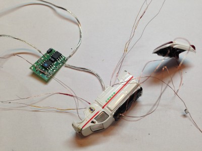

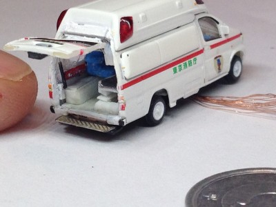

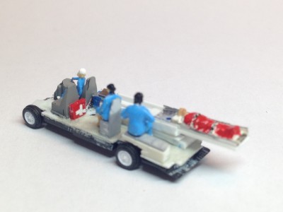

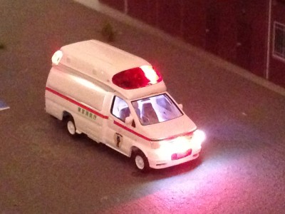

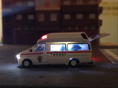

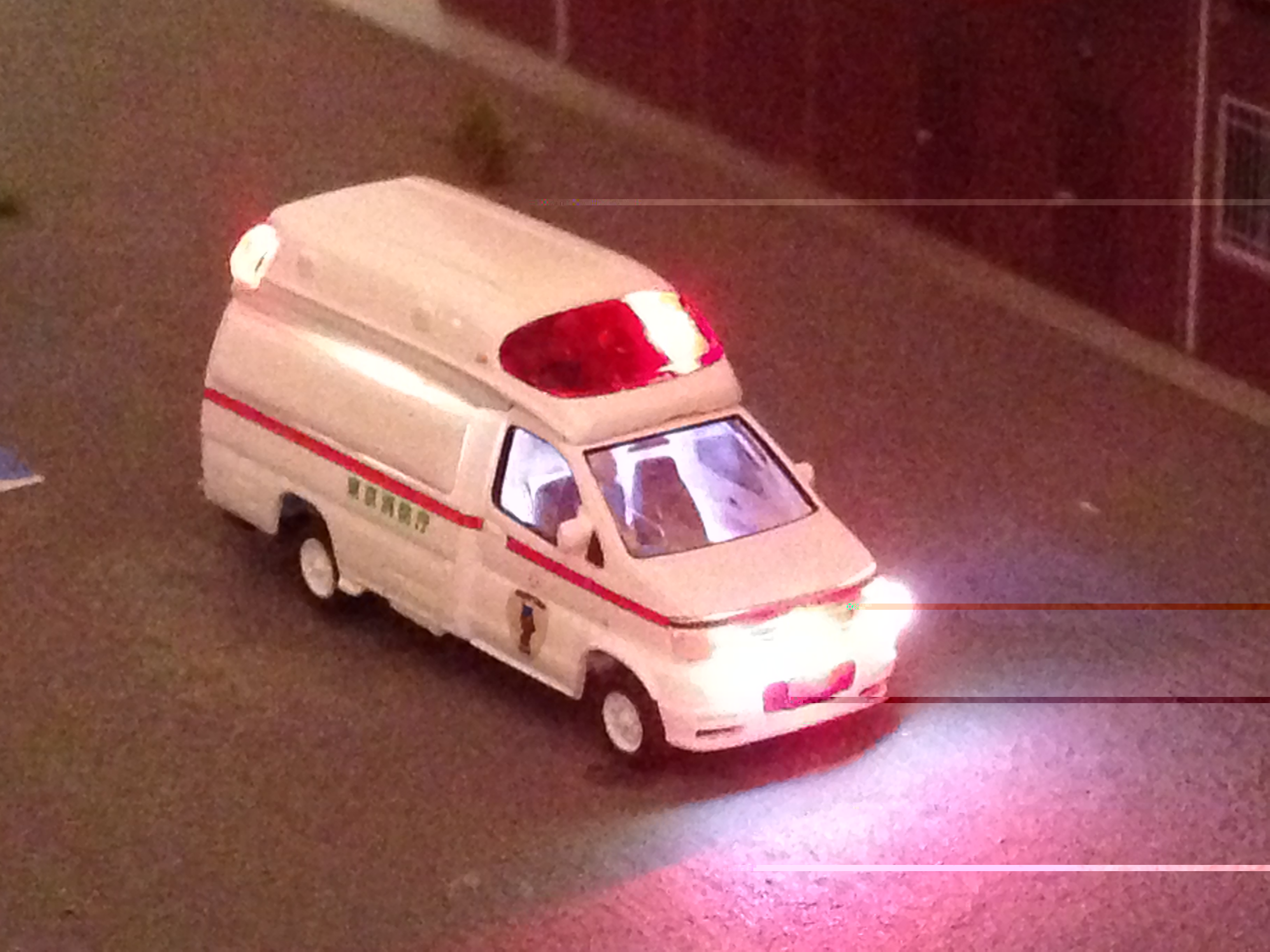

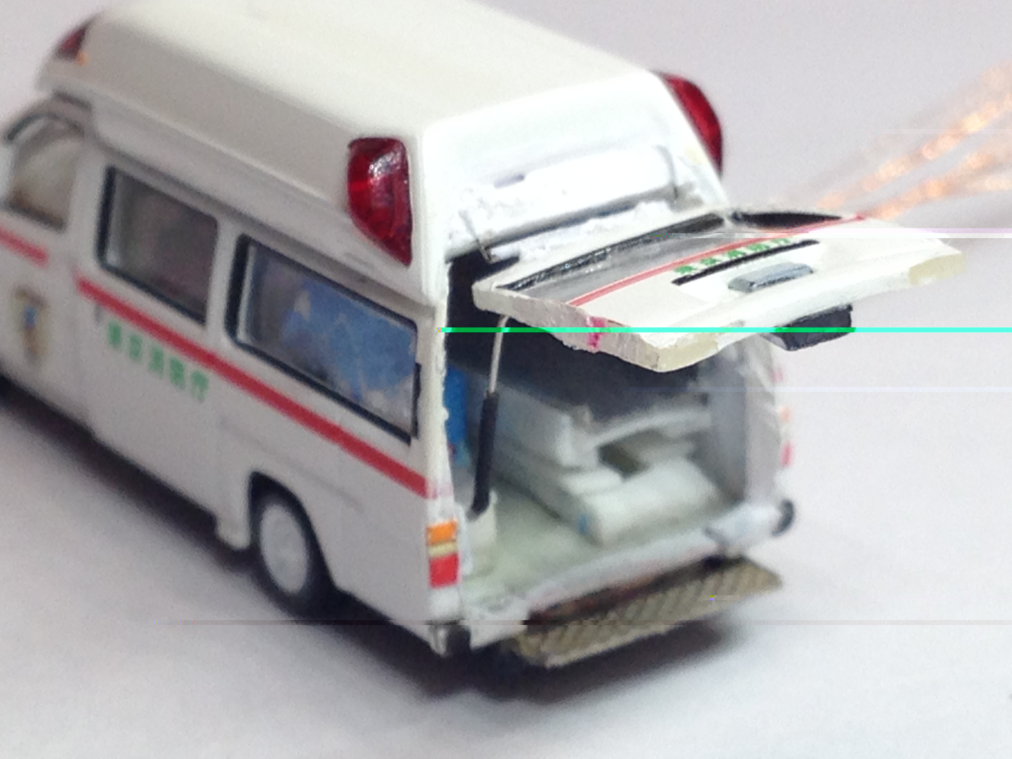

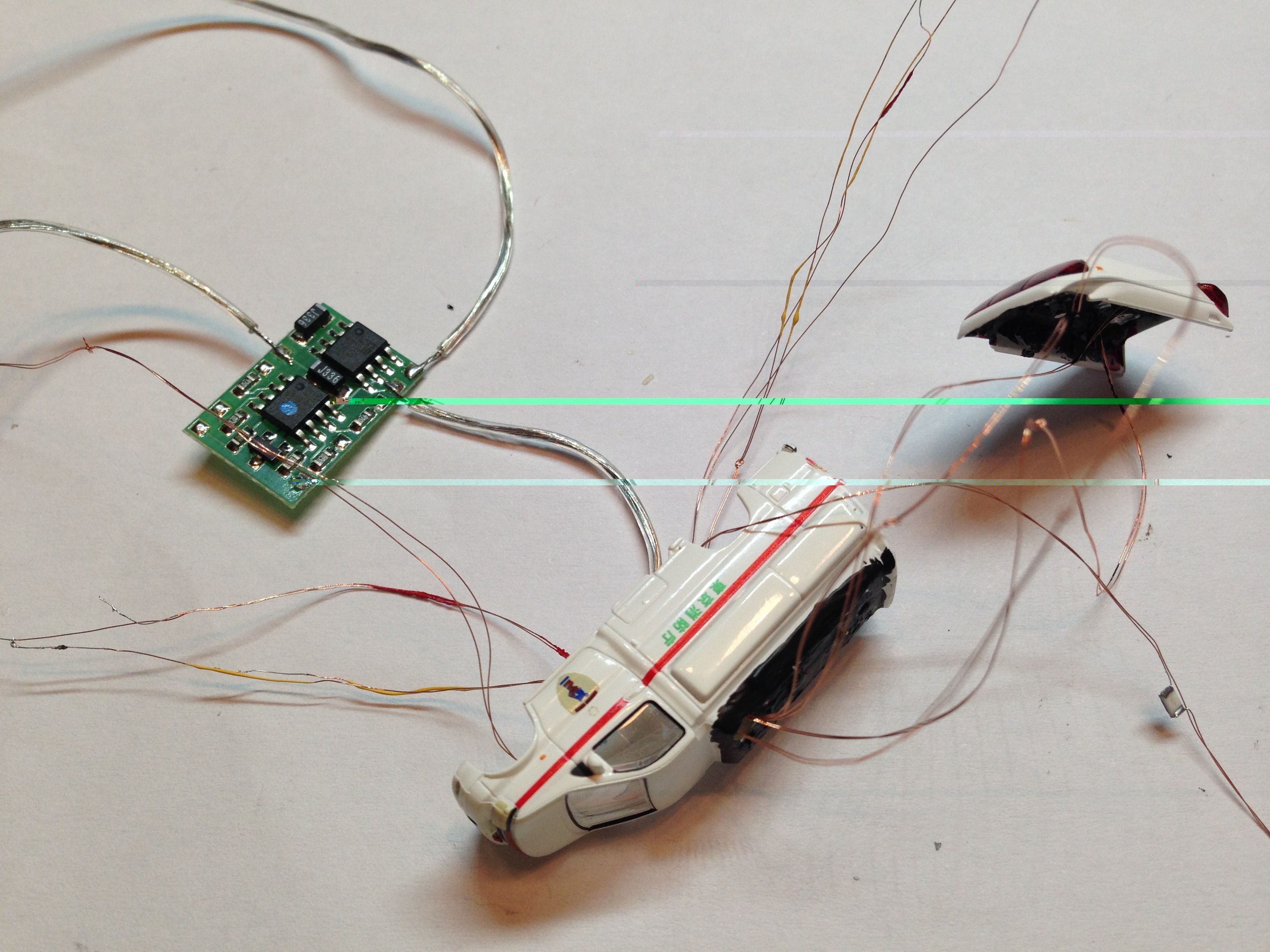

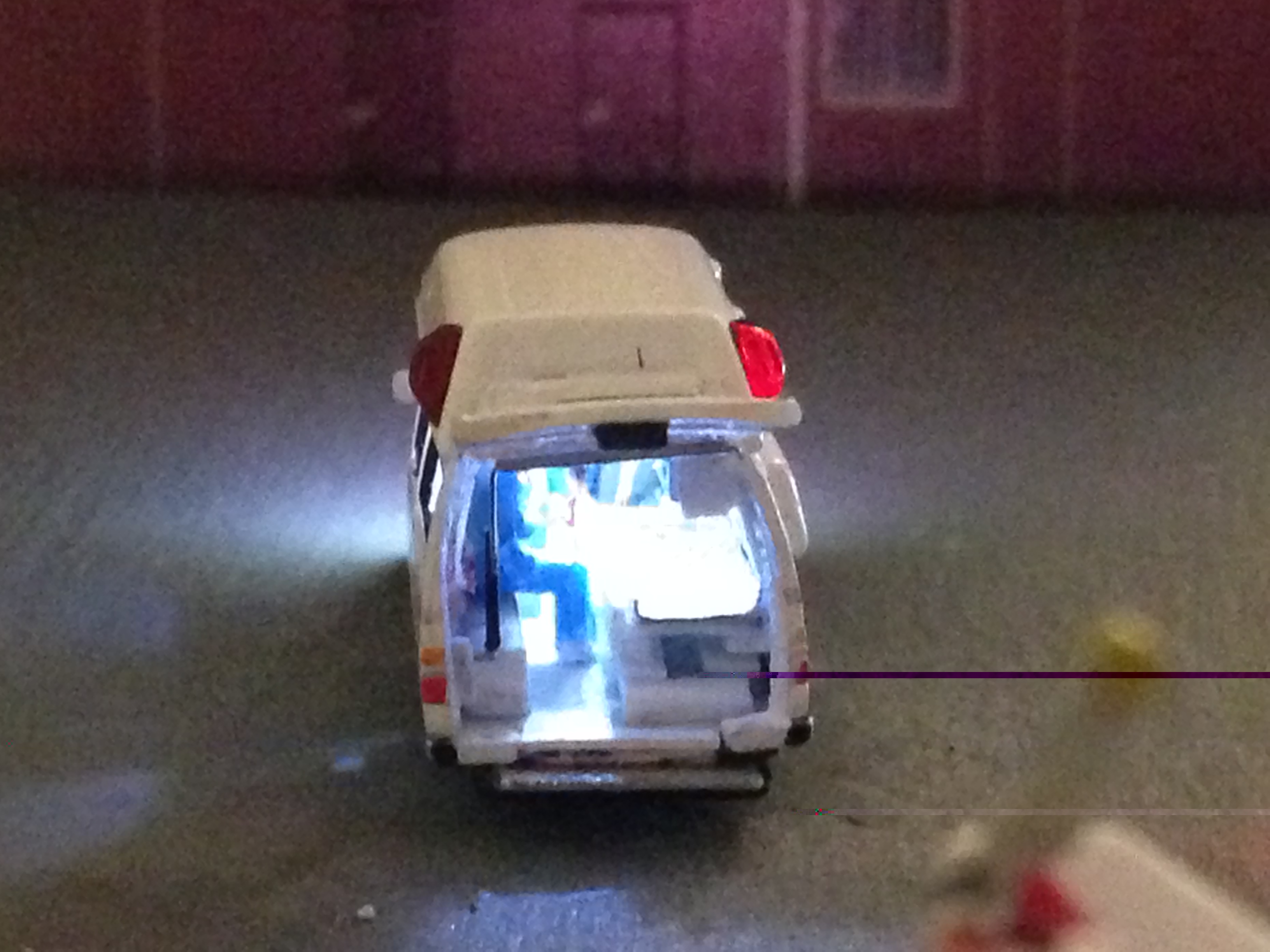

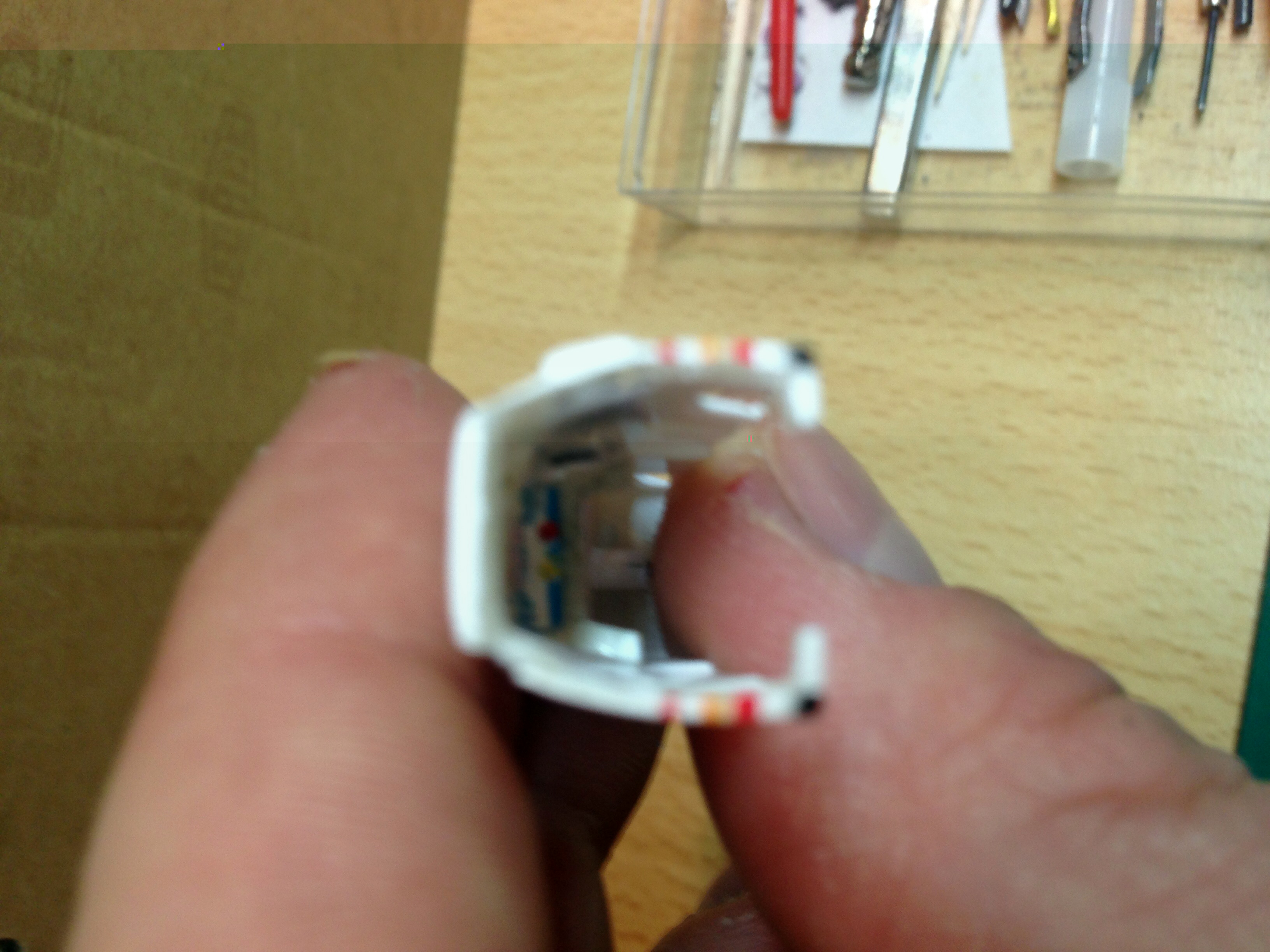

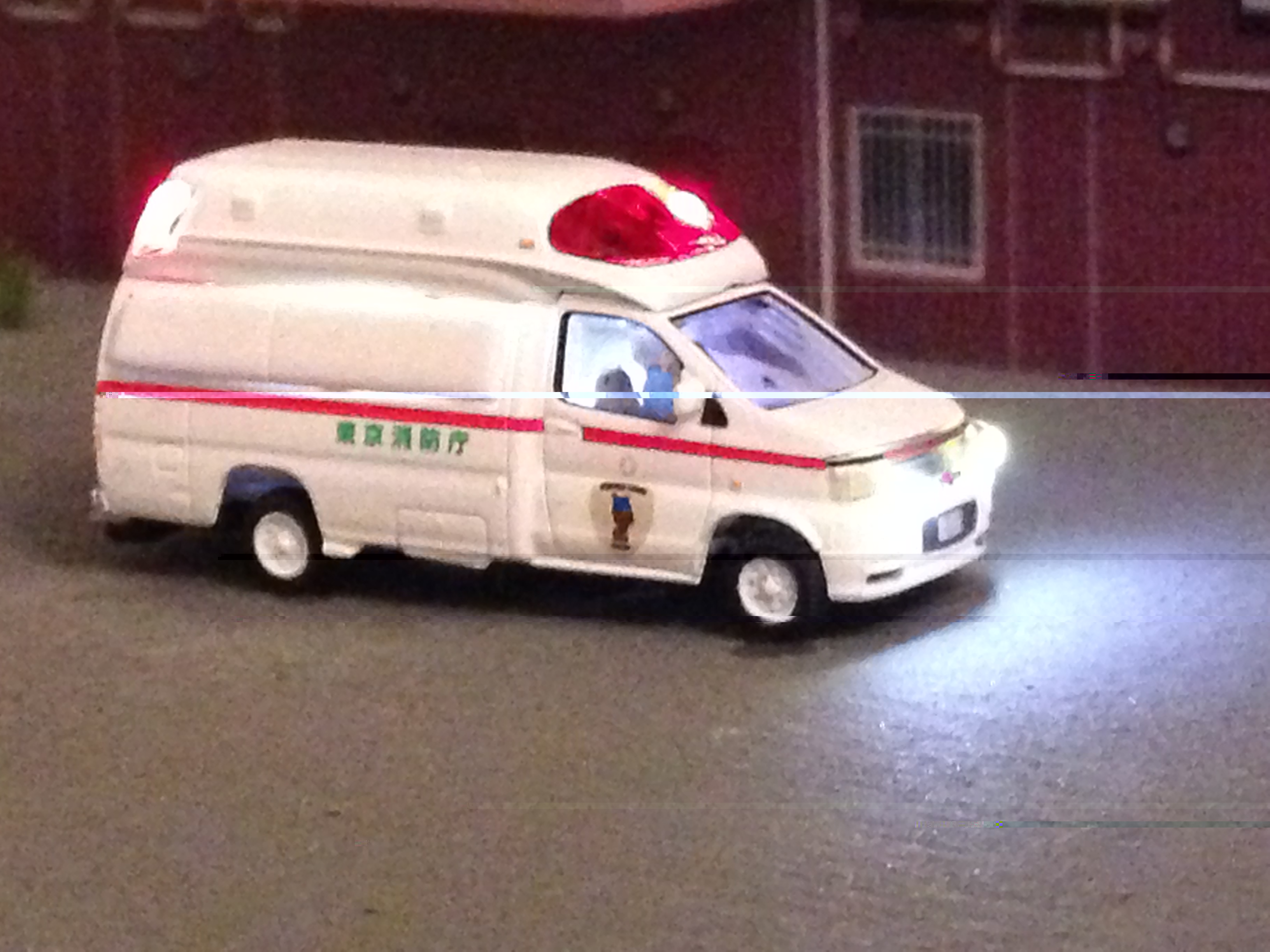

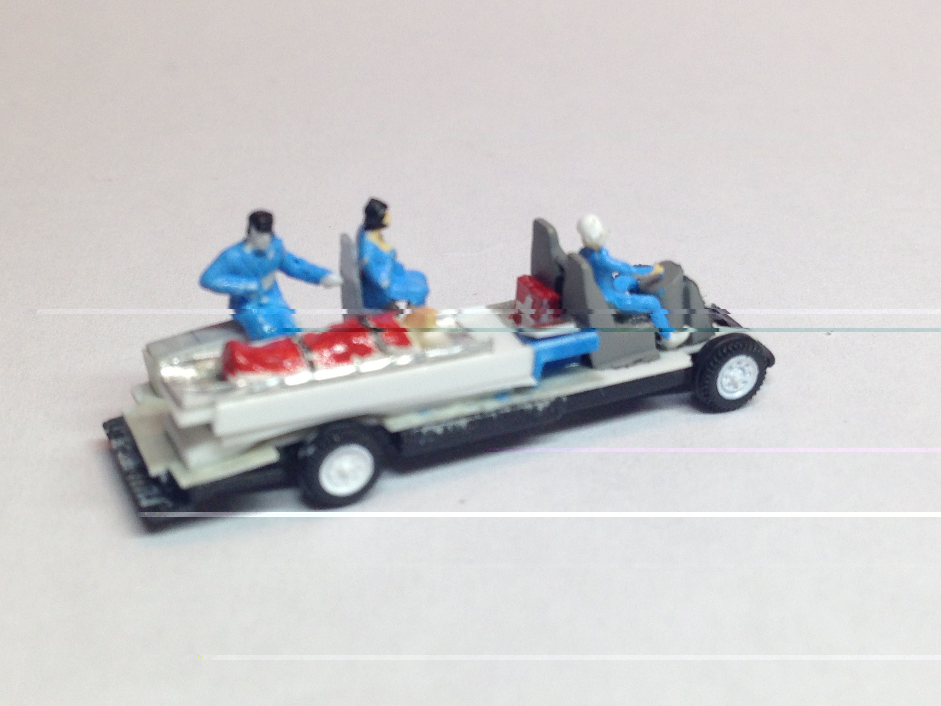

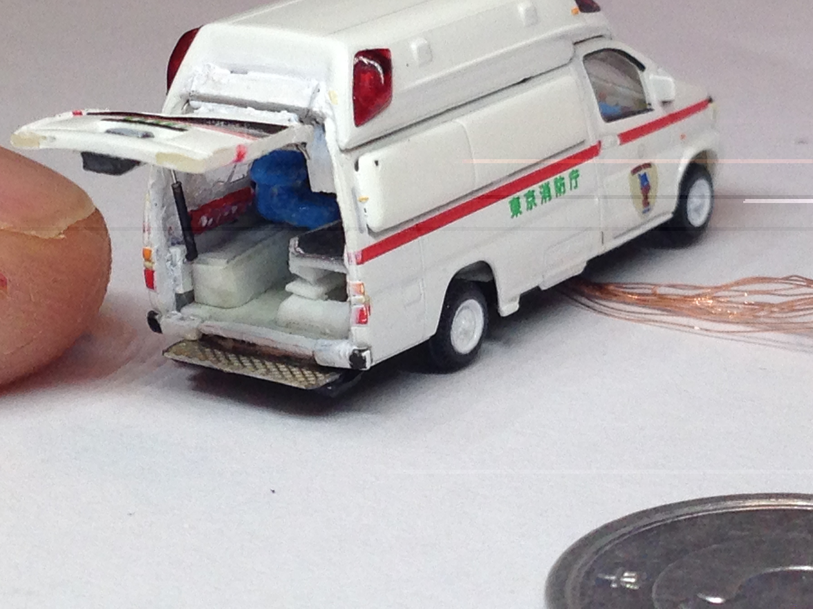

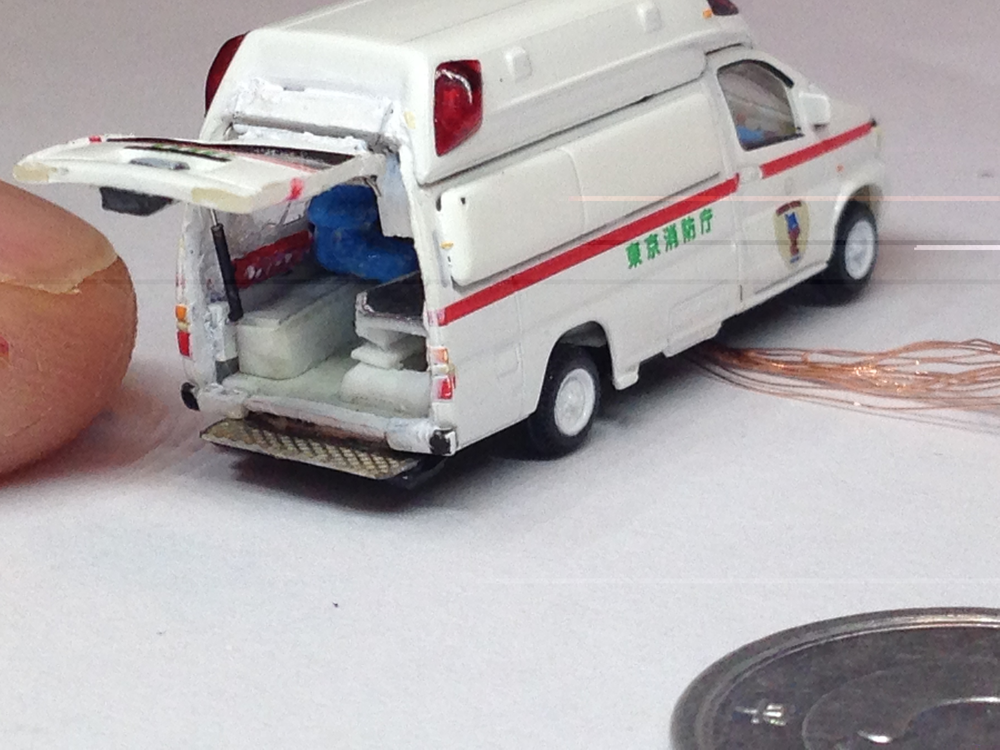

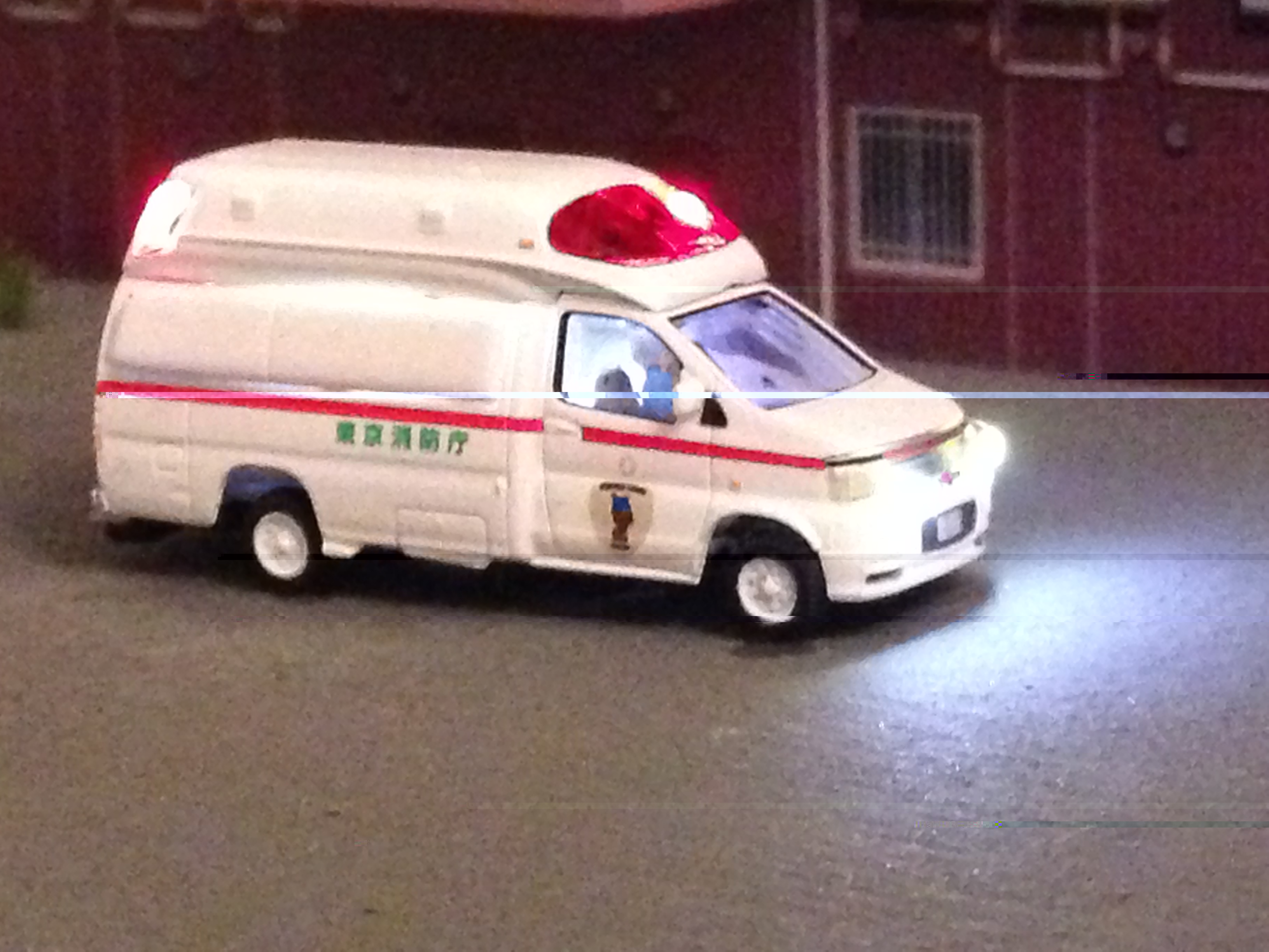

Habe mal einen Rettungswagen von Tomytec mit Inneneinrichtung und Komplettbeleuchtung gebaut.
Die Heckklappe lässt sich öffnen und schließen und die Trage ausziehen. Der Stoßdämpfer für die Heckklappe funktioniert "richtig"
und besteht aus Federstahldraht und einer Injektionskanüle. Viel Spaß beim Anschauen.
Re: Spezial Fahrzeuge Japan
Hi Detlef, wie schon gesagt very nice 8-) Nur an der Trage fehlt noch das Rollgestell :P :mrgreen:
ikawa hat geschrieben:Hi Detlef, wie schon gesagt very nice 8-) Nur an der Trage fehlt noch das Rollgestell :P :mrgreen:
War ja klar.... :lol: :lol: :lol:
Überlegt hatte ich das schon. :mrgreen:

Bei PKWs habe ich sonst immer mit ganz dünnem Lichtleitkabel für die Scheinwerfer und Rückleuchten gearbeitet. Die LEDs oder Birnchen als Lichtquelle kommen dann unter die Anlagenplatte.
Eine Scheinwerferlinse lässt sich ganz einfach herstellen - das Lichtleitkabel einfach in die Nähe einer Kerzenflamme oder Feurzeugflamme halten und es weitet sich zu einer runden Linse aus. Das Licht fällt dann auch schön auf die Fahrbahn, wenn das Kabel eingebaut ist. Sieht sehr gut aus.
Allerdings sind die Micro-LEDs heute schon so klein, dass man auch die Beleuchtung mit diesen herstellen kann. Die Variante mit dem Lichtleiterkabel ist ungleich einfacher zu praktizieren und man kann mehrere Fahrzeuge mit einer Lichtquelle beleuchten.

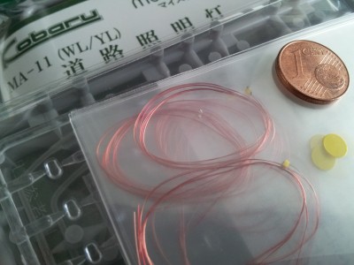

Ich hab heute Kobaru MA-11 rein bekommen. Da sind ja superkleine LED dabei ! Weiß jemand wo man solche LEDs bekommt ?
Danke, Tibor
Szepessy hat geschrieben:Hallo
Danke, Tibor
http://stores.ebay.de/ledbaron/0401-/_i ... 34.c0.m322

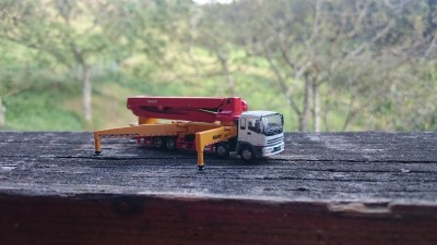

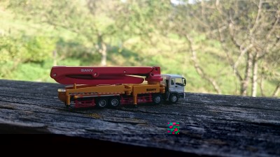

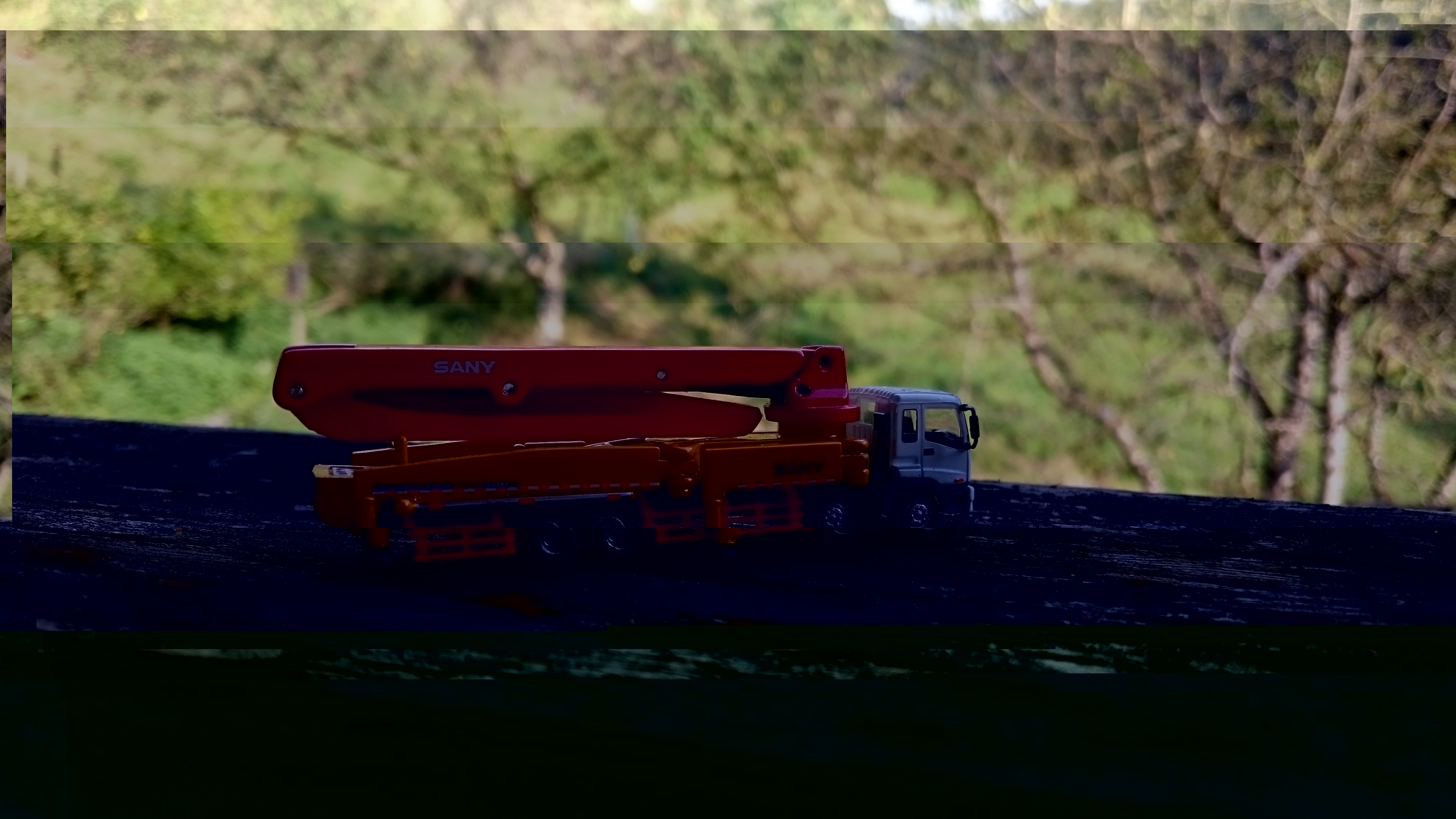

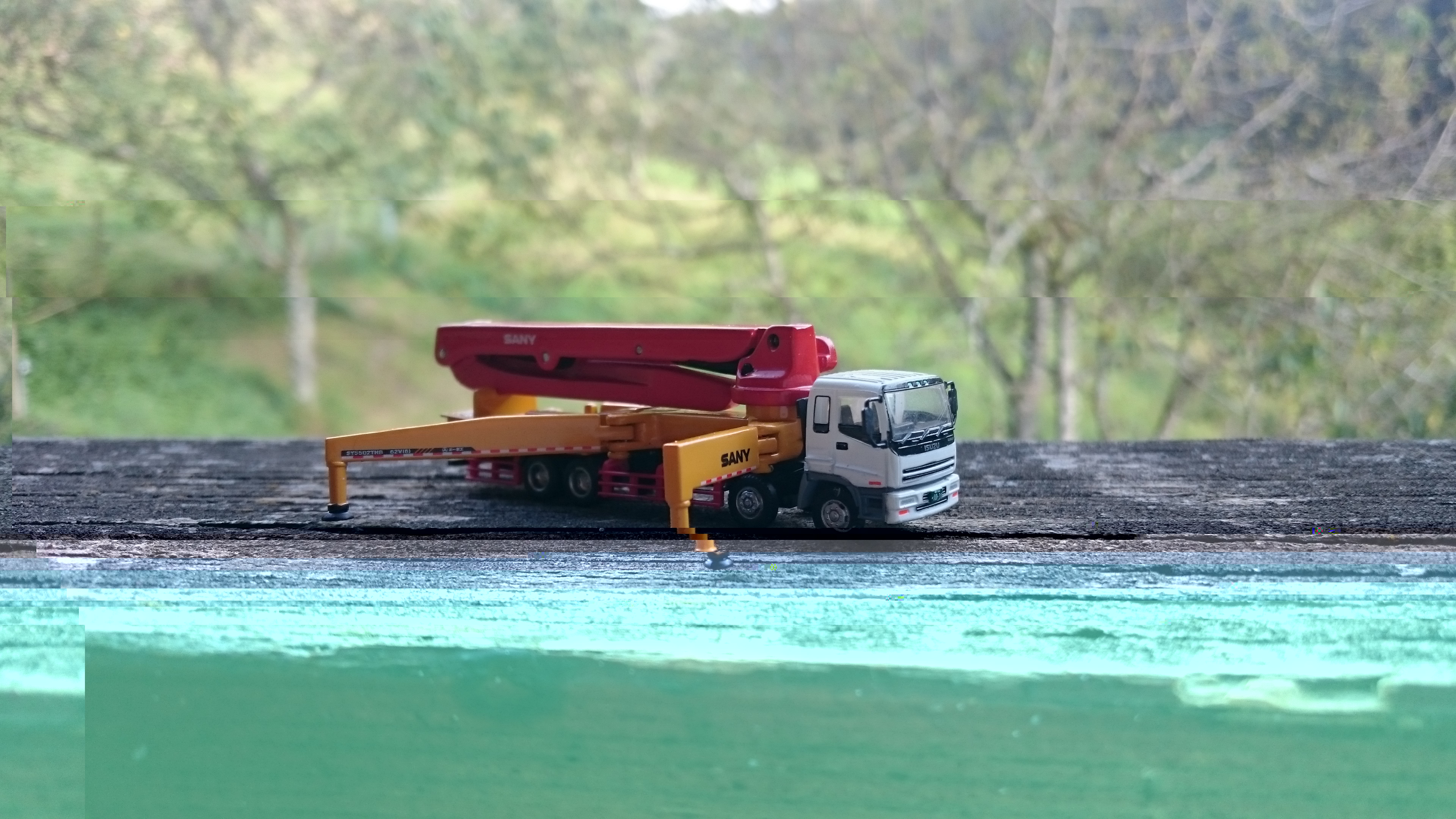

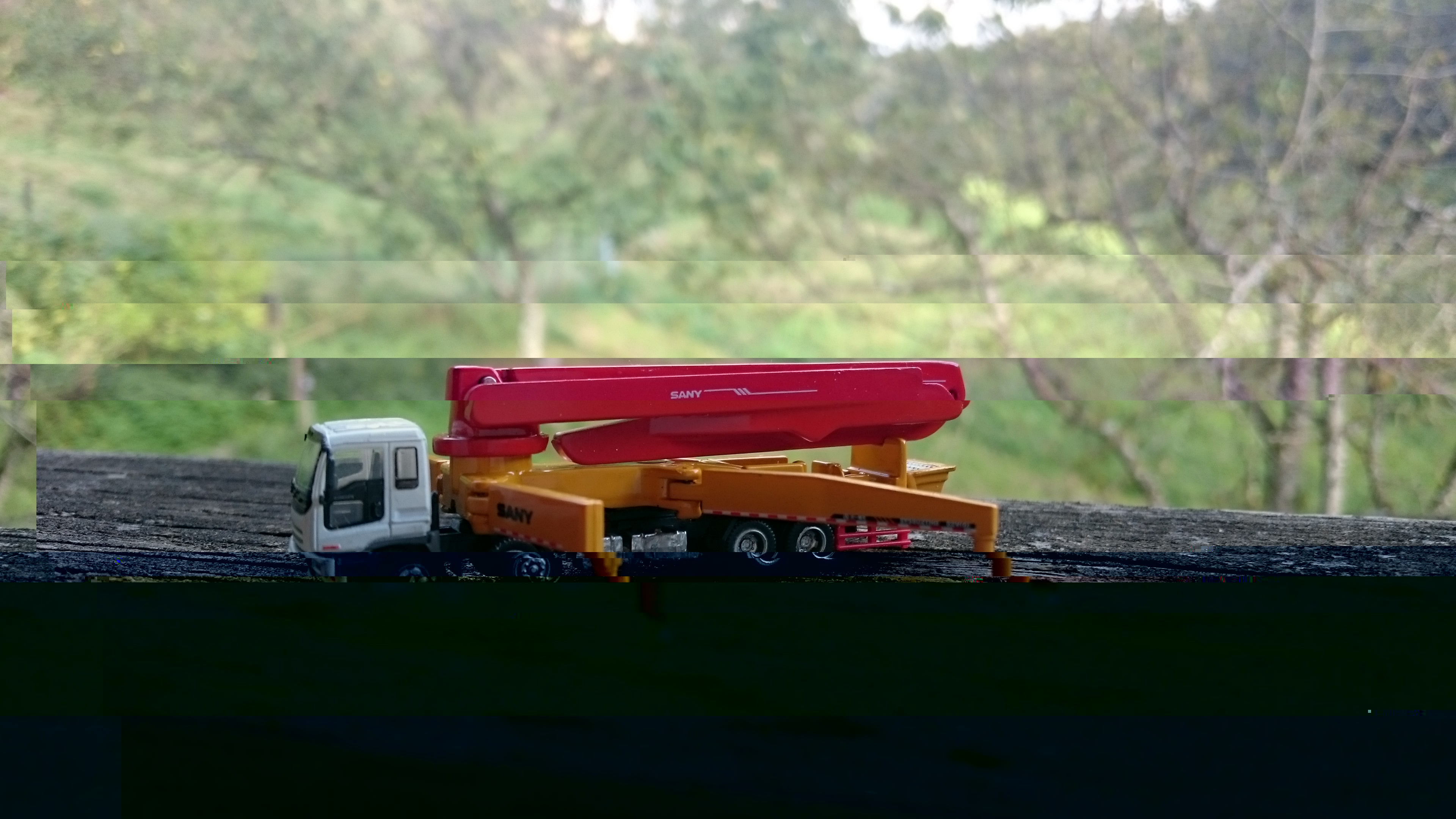

Hier wieder einmal eine kleine bastelei :) Sany Beton Pumpe auf Isuzu Fahrgestell.
Das Modell habe ich aus einem Tomytec Lwk sowie einem Sany Werbemodell gebaut.
