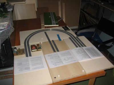

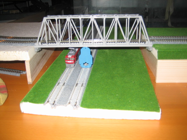

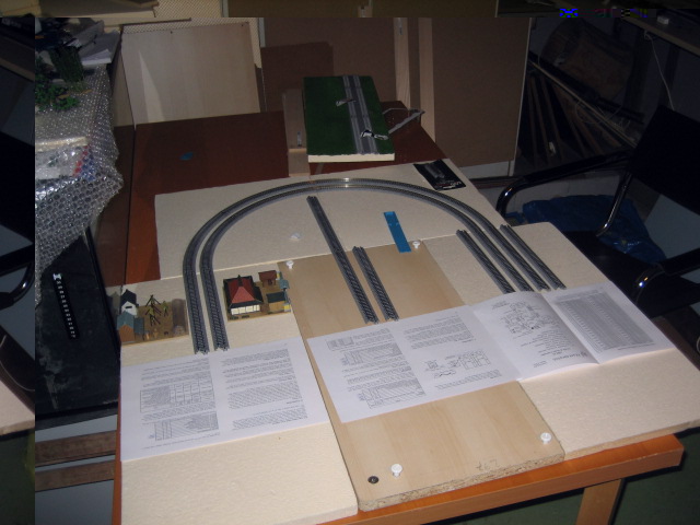

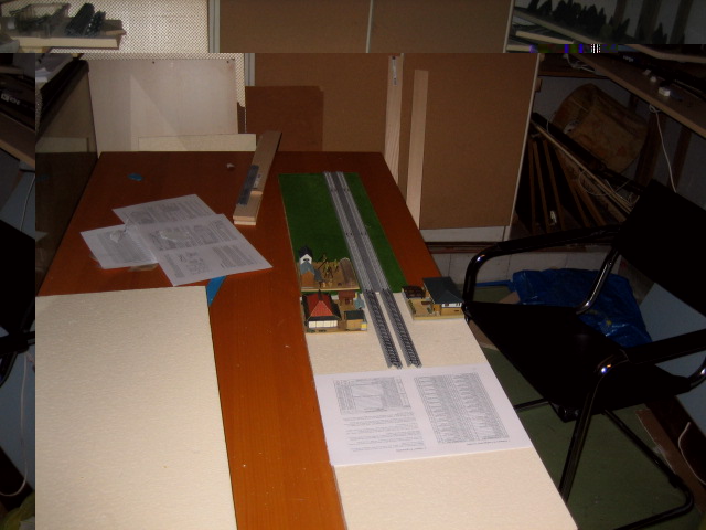

Hier die Bilder meiner Module. Es sind meine ersten Module, es gibt noch viel zu tun.

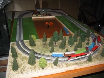

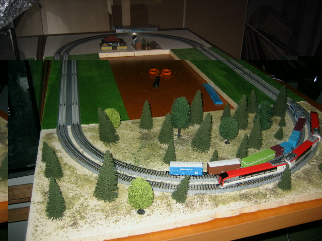

Die 180° Kurve hab eich heute dekoriert, ich habe in Stuttgart eine Schachtel günstige Bäume un ein bischen Streumaterial gekauft. Leider hatte ich den Schotter vergessen. Nun muss ich den Gleiszwischenraum später Schottern.

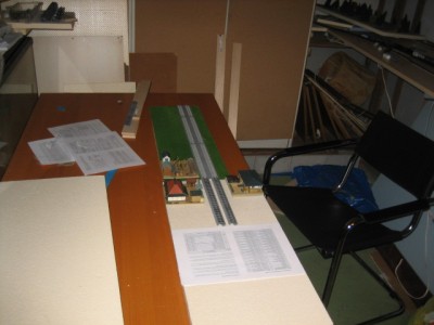

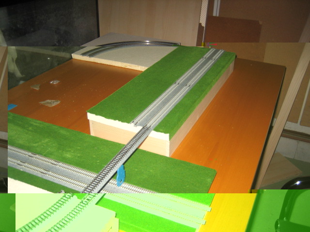

Die Module sind aus Schaumstoff. Für ein gerades Modul habe ich einen Sockel gebaut. Mit Sockel wird die Modulhöhe 7 cm betragen.

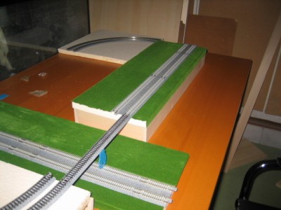

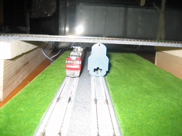

Die Lichtraumleher von Kato passt mit 5 cm Höhenunterschied gerade so hindurch. Eigentlich habe ich angedacht das die Normalebene bei 7cm ist und die -1 Eben bei 2cm.
Mit der Katobrücke reicht es dann aber knapp nicht mehr. Die Elok kommt aber mit Pantos ohne Probleme durch . Nach NEM sollt das Lichtraumprofil bei Oberleitungsbetrieb 37mm Hoch sein die NMRA schreibt 42.1mm vor. Die 5 cm Etagenhöhe sollten also passen wenn man die Richtigen Brücken verwendet.

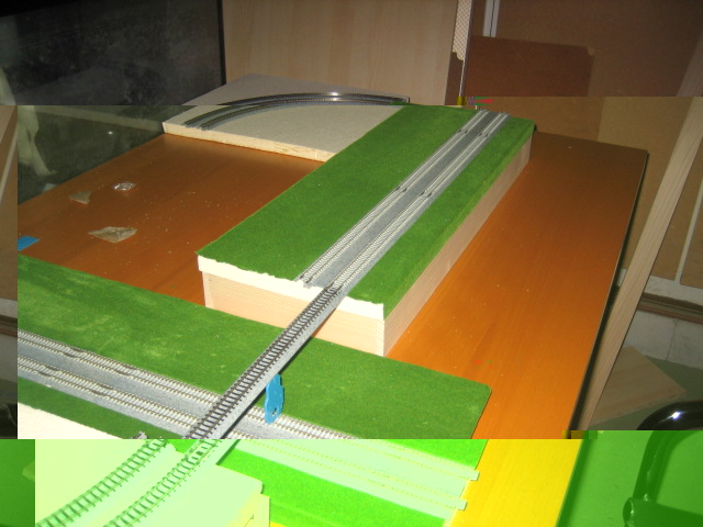

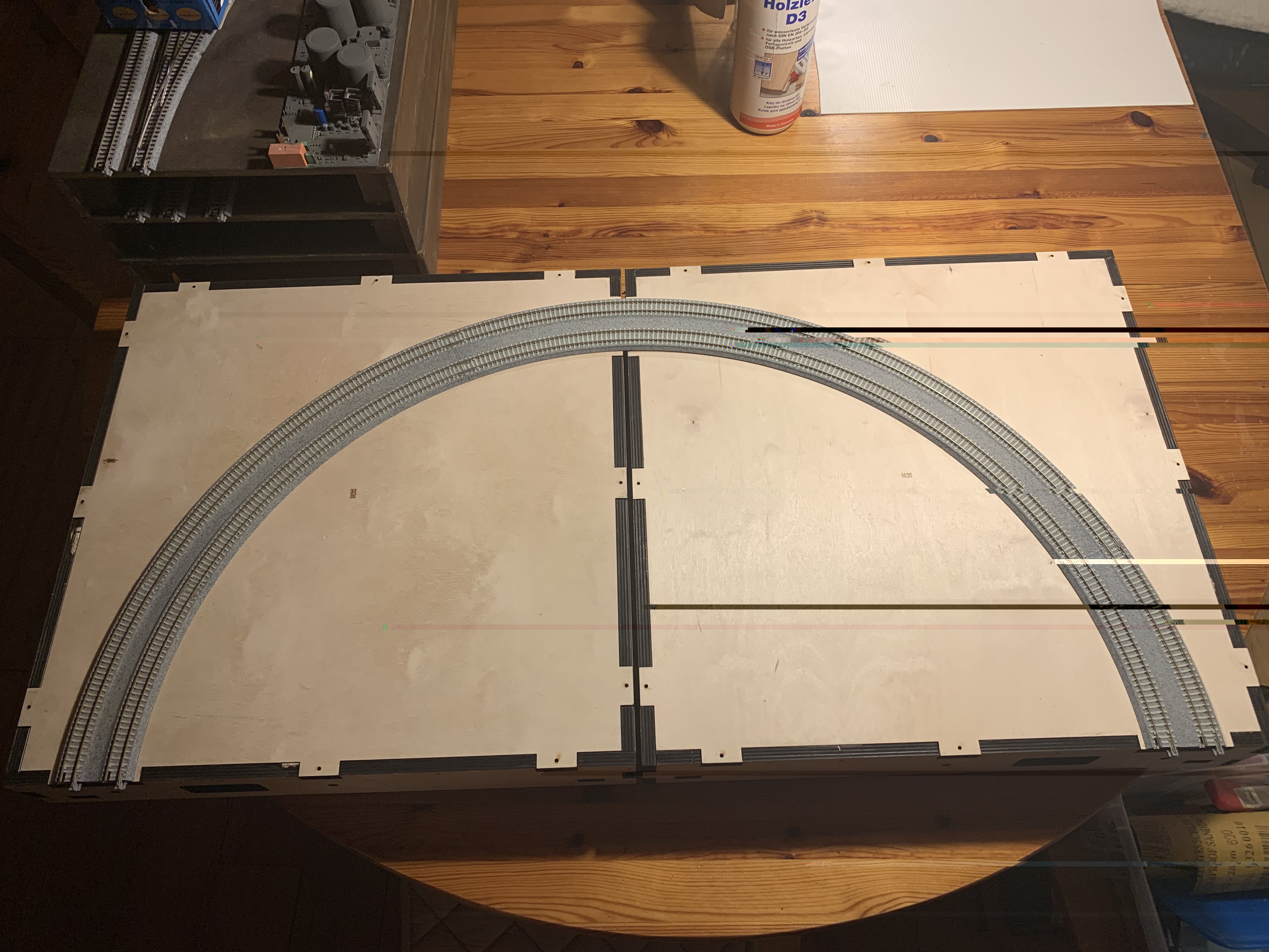

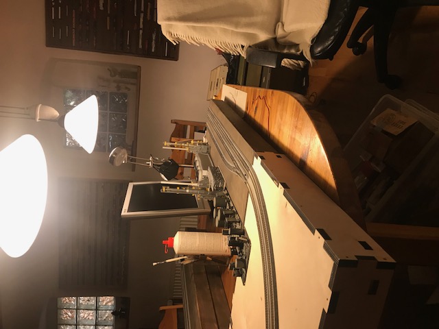

Da ich Kato-Unitrack für eine größere Kurve gekauft hatte, mußte nun auch ein passendes Modul her. 414/381
Bei https://ttrakmodules.com

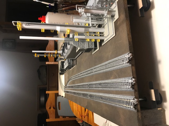

bin ich fündig geworden für meine "superelevated corner".Mit dem "triple modul refinery" werde ich nun im Warmen weiter basteln. bei dem 2. "triple" werde ich die Tanks mit Abfüllstation aufbauen.

z.Zt. noch nicht ! Ich habe hier 3 x 20-181 und 2 x 20-182 liegen , wobei ich vor habe die mittlere Schiene nicht fest zu montieren. So kann ich die beiden Module besser getrennt transportieren. Ich hatte ja die passenden Schienen da.
Bei meiner 3 x 4 L-Anlage in der kalten Garage hatte ich bei den Flexbögen einen blanken Kupferdraht drunter gelegt ( geklebt). Wenn die Züge in die Kurve fahren,......schaut schon gut aus.
Sonst kann man ja 1 x 182, 1 x 181 und 1 x 182 legen um dann gerade Zwischenstücke zur Verbreiterung der beiden Module zu erreichen.
Weiß ich von Ulli !
Wie hier aus dem www von thomas.tuerke.net

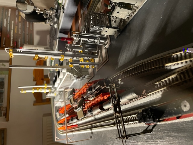

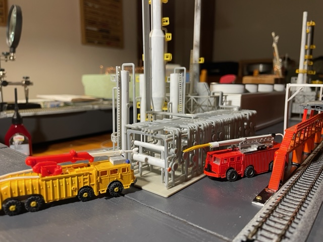

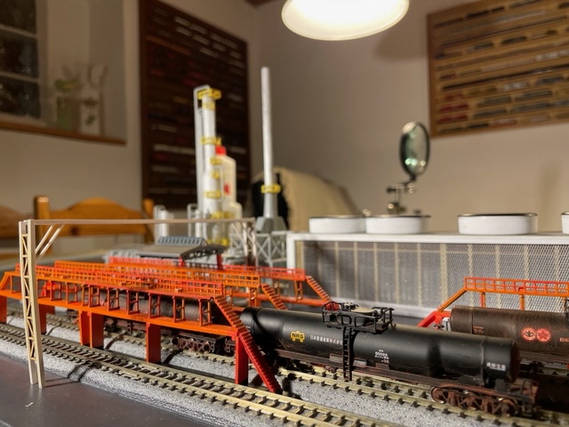

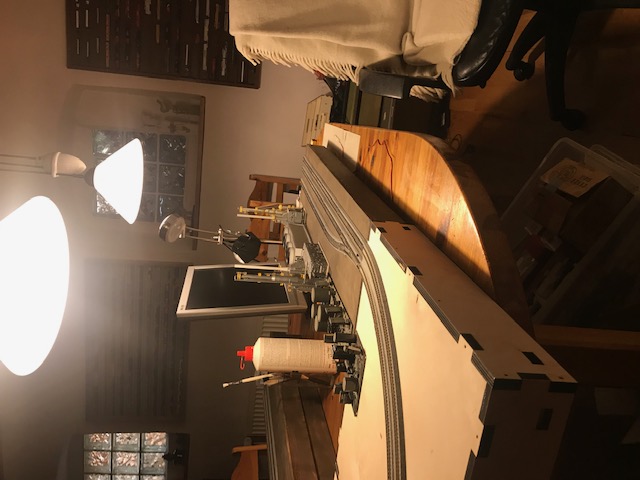

mein Beginn mit der Bestückung eines Triple, mit tank cars und DE10
Feuerwehren Blick vom Hubschrauber Von der Seite von vorne gesehen
