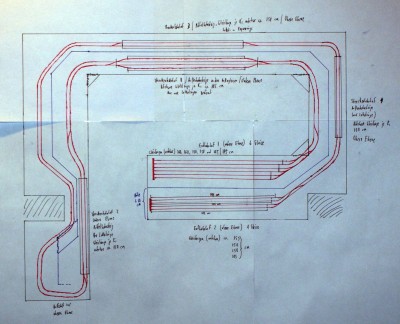

So, hab einen neuen Plan gezeichnet, in der Variante mit zwei um ca. 10 cm höhenversetzten Ebenen. Diesmal habe ich die Konturen der Anlage etwas rechtwinkliger gehalten; je nachdem, welche Bogenradien es beim Kato- oder Tomix-Gleis gibt (muss ich mich noch mal näher mit befassen), kann ich aber die Streckenführung noch etwas auflockern. Wie letztes Mal gilt, dass auch diesmal der Überblickscharakter im Vordergrund steht und der Plan noch längst nicht als definitiv zu betrachten ist.
Dieses Mal habe ich auch ein paar Notizen mehr in den Plan eingefügt, insbesondere was die Bahnhöfe betrifft.

Dominik, ich glaube nicht, dass Waldi das so meinte, wie Du es jetzt aufgezeichnet hast.
Das sind nun sicher paar Bahnhöfe zu viel auf der Anlage.
Richtig ist, dass Du nun die Kehrschleife ausgebaut hast und dafür die Strecke auf eine andere Ebene führst. Aber mit mehr als 3 Bahnhöfen würde ich nicht arbeiten. Der Abstand der Bahnhöfe zueinander wird dann zu eng. Das war auch der Punkt den Waldi meinte.
Hier noch ein paar Anregungen:
Die Strecke könnte man auch unter Verwendung von Brücken oder Tunnels verschlungen bauen. So wird die Gleisführung lockerer und interessanter. Z.B. lässt Du die freie Strecke einen Bahnhof schräg überqueren. Oder der Bahnhof befindet sich auf einem Bergrücken und darunter kommt die Strecke aus einem Tunnel.
Wenn es bei dem Kopfbahnhof bleiben soll, würde ich trotzdem über eine 2- oder 4 gleisige Ringstrecke nachdenken, da Du dann auch die Züge rollen lassen kannst ohne den Kopfbahnhof zu tangieren. Hierdurch erweiterst Du Deine Betriebsmöglichkeiten. Zudem Dir Dein Paltzangebot für derartige typisch japanische Gleisführungen (mehrgleisige Ring- bzw. Nebenstrecken) für den Einsatz vieler Zugarten, entgegen kommt.
Dazu gehört i.d.R. auch ein Schattenbahnhof oder in offener Bauweise eine Rolling Stock Base für einen interessanten Zugwechsel.
Bitte bedenke auch, die Steigungsstrecken nicht zu steil zu bauen - Wenn Du nicht gerade auf die Steigungsteile der Hochstrecken von K oder T zurückgreifen willst, würde ich Dir max. 4cm Steigung auf 1m Streckenlänge empfehlen, besser noch weniger, weil es sieht nicht nur besser aus, es kommt auch Deinen längeren Zügen entgegen.
Denke auch an vernünftige, möglichst große Radien im sichtbaren Bereich. Es sieht einfach nur Sch...
aus, wenn die Wagenkästen sehr weit über das Gleis nach innen ragen.

vielen Dank für deine Anmerkungen - noch bin ich ja nur im Brainstorming und da kann mir jeder Tipp nur helfen
. Ich muss noch mal über deine Punkte nachdenken, aber mal spontan als Reaktion darauf das Folgende...
Ok, dann werde ich die Zahl der Bahnhöfe nochmals überdenken
Verstehe ich dich richtig, dass dir in etwa folgendes Setup vorschwebt: Eine Ringstrecke mit (einfach ausgestalteter) Rolling Stock Base (netter Begriff, kannte ich noch nicht
) am einen Ende und einem (voll ausgestalteten) Kopfbahnhof am anderen Ende? Wenn du das meintest, könnte ich natürlich ohne weiteres den einen Endbahnhof aus meiner letzten Zeichnung durch eine solche RSB ersetzen bzw. ihn sozusagen umwidmen. Man müsste dann aber wohl sowohl aus dem Endbahnhof als auch der RSB in beide Richtungen auf die Ringstrecke ausfahren können (mit einer Art Y-förmiger Gleisanbindung), denke ich mir.

Hmm, das Ganze ist irgendwie doch mit lauter komplizierten Entscheidungen verbunden...
Mal sehen, vielleicht zeichne ich über die Feiertage noch mal einen Plan mit Ringstrecke, nur um mir mal vorzustellen, wie das aussehen könnte. Wobei mir im Augenblick aber die End-to-end-Strecke persönlich noch mehr zusagt.
Ich bin mir allerdings immer noch nicht ganz sicher, wie ich mir deinen Vorschlag, die Rolling Stock Base/den Abstellbahnhof (
) anzubinden, vorstellen soll. Würde deiner Vorstellung nach die Ringstrecke dann nur auf der oberen Anlagenebene verlaufen und der Abstellbahnhof auf der unteren Ebene über Rampen angebunden sein?

Hmm, das Ganze ist irgendwie doch mit lauter komplizierten Entscheidungen verbunden...![]()
Kein Problem.Mal sehen, vielleicht zeichne ich über die Feiertage noch mal einen Plan mit Ringstrecke, nur um mir mal vorzustellen, wie das aussehen könnte. Wobei mir im Augenblick aber die End-to-end-Strecke persönlich noch mehr zusagt.
Wo der Abstellbahnhof ist, ob auf gleicher Höhe, unter oder über dem Gleisniveau der Strecke ist eigentlich wurscht.Ich bin mir allerdings immer noch nicht ganz sicher, wie ich mir deinen Vorschlag, die Rolling Stock Base/den Abstellbahnhof () anzubinden, vorstellen soll. Würde deiner Vorstellung nach die Ringstrecke dann nur auf der oberen Anlagenebene verlaufen und der Abstellbahnhof auf der unteren Ebene über Rampen angebunden sein?
So könnte der Anschluss aussehen, je nach dem auf welcher Ebene die RSB liegt, musst Du mit einen Anschlussgleis entweder unter der Strecke durch oder mit einer Brücke oben drüber.

Dr. Yellow hat geschrieben:Hmm, das Ganze ist irgendwie doch mit lauter komplizierten Entscheidungen verbunden...![]()
Auf die Schnelle wird das eh nichts, wenns vernünftig werden soll - Du wirst Deine Pläne immer und immer wieder umschmeißen...
Vielen Dank für die Zeichnung, die hilft mir schon ein ganzes Stück weiter!

Noch mal ich - ich glaube, nachdem ich diesen Spur-T-Gleisplan gesehen habe, ist der Knoten in meinem Kopf geplatzt, wie ich "end-to-end"- und Ringbahnbetrieb kombinieren könnte. Man müsste halt Verbindungsweichen zwischen der E2E-Strecke und der Ringstrecke (ich weiß, in dem Beispiel sind es zwei getrennte Ringstrecken) einbauen - was in Spur T noch nicht geht, da es dort noch keine Weichen gibt. Die RSB würde, um an diese Anregung anzuknüpfen, dann auf der unteren Anlagenebene liegen, die eigentliche Fahrstrecke auf der oberen.
Sorry, wenn ich mich etwas umständlich angestellt haben sollte, aber das letzte Mal, dass ich eine Anlage gebaut habe, ist, wie gesagt, nun doch so an die 20 Jahre her.
