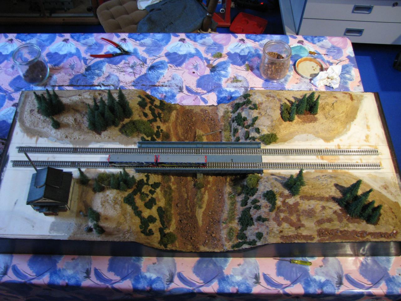

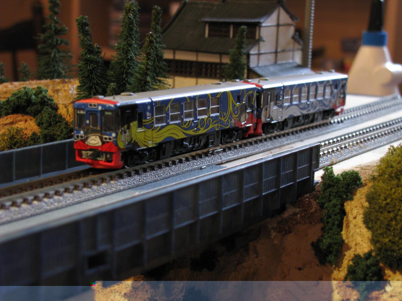

Das schwarz ist seidenmatt, also noch mit einem Hauch glanz drin. Ich habe das bewusst gewählt, da eine Matte oberfläche leicht rauh ist und man jeden Kratzer darauf sieht. Die Stellen werden heller (der Lack, das Holz kommt nicht durch). Das Seidenmatt hat einen noch leichten Glanz und wirkt nicht so empfindlich.
Zwischen dem Gleis soll auch noch angeschottert werden. Nur sind da noch ein paar Sachen, die ich beachten möchte:
a: Auf einer Metallbrücke liegt kein Schotter.
Der Schotter am Tomix-Gleis passt da auch nicht wirklich hin. Das nehme ich jedoch einfach mal so hin. Aber an den Brückenenden muss ich dann noch Übergänge einarbeiten.
b: Zwischen den Gleisen etwas anfüttern
Damit die Schotterschicht nicht zu hoch wird. Da ich auch die Tomix-Oberleitungsmasten mit den Klispen für den Gleisabstand verwenden möchte, kann ich diese damit gut kaschieren.
Hier mal zwei Bilder: Übersicht und Detail

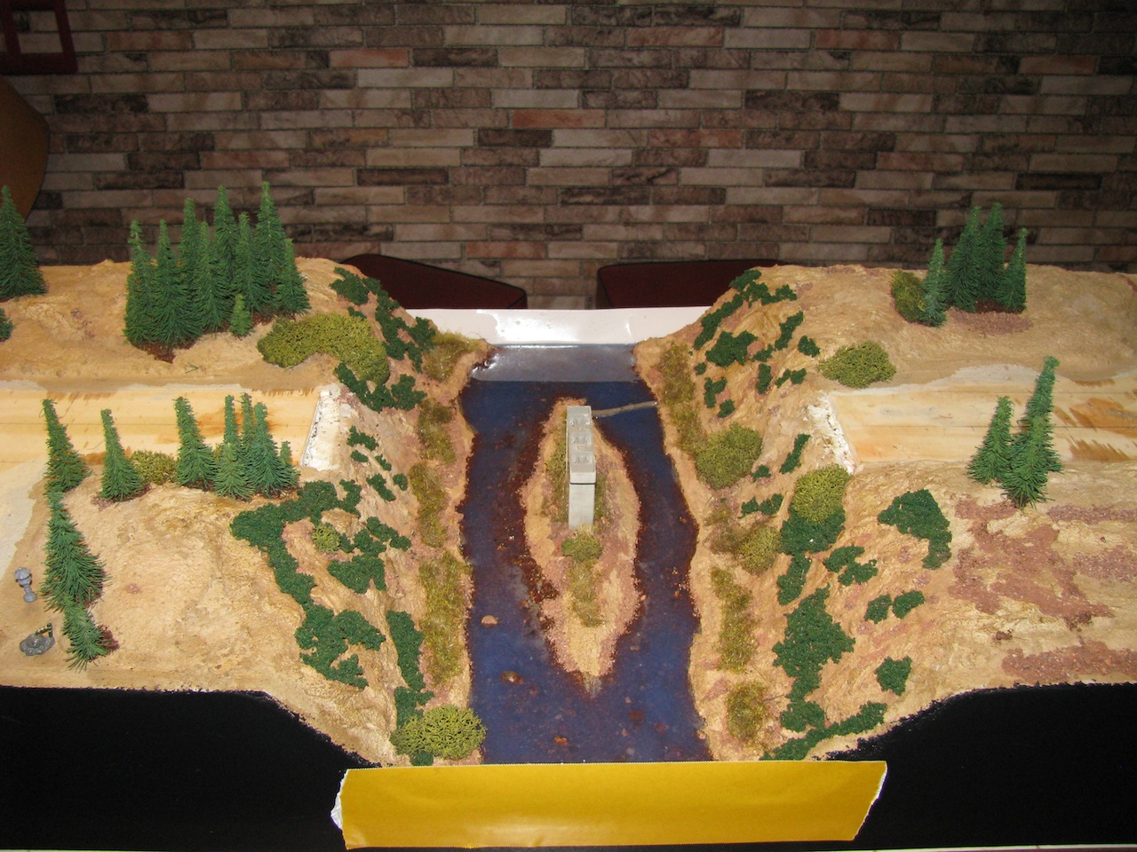

Kleines Update von mir.
Ich habe mich endlich an das Wasser getraut. Habe mir etwas von meinen 3kg Laminierharz, welches ich zum versiegeln für mein Terrarium gekauft hab, abgezwackt.
Eingefärbt hate ich es mit einem Hellblau von den GW-Farben. Einen Tropfen auf 150g Harz. Es könnte etwas zu viel gewesen sein...
Die Holzbegrenzung mit Wachs war undicht (bzw. das Harz so flüssig), das ich auf Klebestreifen umwechseln musste.
Schotter gibt es ja auch bald, dann muss ich mir noch noch etwas Gras besorgen, dann ist das erste Modul auch bald fertig.

Kai, einen Versuch hast Du vorher nicht gemacht, oder?
Du weißt ja, ich bin etwas pingelig :roll: , es sieht nicht schlecht aus, aber vielleicht wäre es besser gewesen, wenn Du das Harz ohne Farbzusatz vewendet hättest. ;)
Wenn das Flussbett nicht sehr tief ist - oder tief erscheinen soll - sieht man ja i.d.R. den Gewässeruntergrund.
Re: Modul 01: Brücke über den Kumagawa
Ne, Probeguss habe ich nicht gemacht. Hab ich da auf mein Bauchgefühl verlassen.
Du kannst ja überall den Gewässergrund sehen. nur um so tiefer es wird um so bläulicher wird das Wasser. Es ist nie so, das es wirklich komplett blau ist
