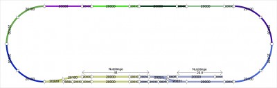

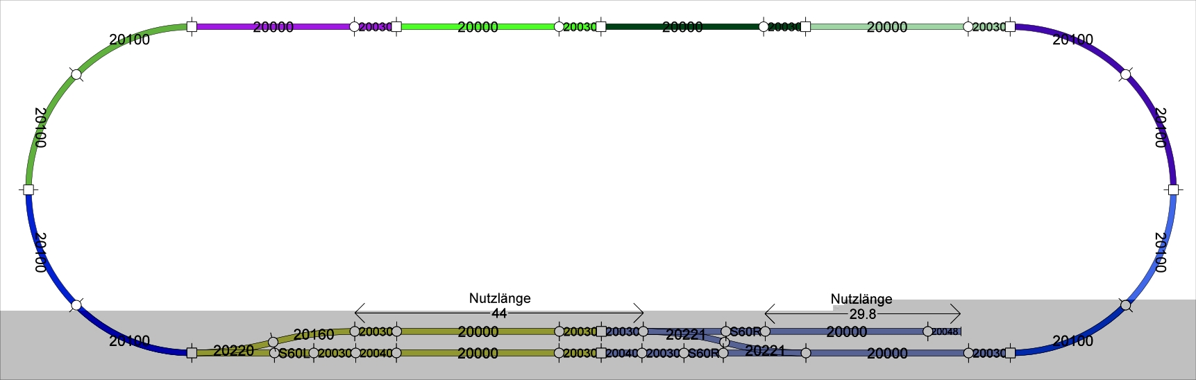

nachdem ich endlich ein Gleisplanprogramm ausfindig gemacht haben, was vernünftig zu bedienen ist und auch so ziemlich alle Gleissysteme unterstützt (http://www.anyrail.com/index_de.html), habe ich den Gleisplan, der mir für meine Minimodule so vorschwebt einmal gezeichnet:
Basti
JGSDF
Beiträge: 151
Beitrag von JGSDF »
Hallo Basti,
das sieht ja schon ganz gut aus, ist natürlich klar das bei den minimodulen der Gleisplan immer etwas
einfacher ausfällt, aber der Spaß daran bleibt gleich.
Noch ein kleiner Verbesserungsvorschlag von mir, versuch doch mal auf einem der Eckmodule eine Weiche einzuplanen,
dann kannst Du den Kreis verlassen, entweder um einen Kopfbahnhof anzubauen oder ein Fiddle Yard. In beiden Fällen kannst
Du dann mehr Züge aufstellen.
Übrigens nutze ich auch Anyrail zur Gleisplanung, das ist wirklich sehr einfach zu bedienen.
Na dann noch viel spaß beim Basteln.
Gruß JGSDF ( Michael )

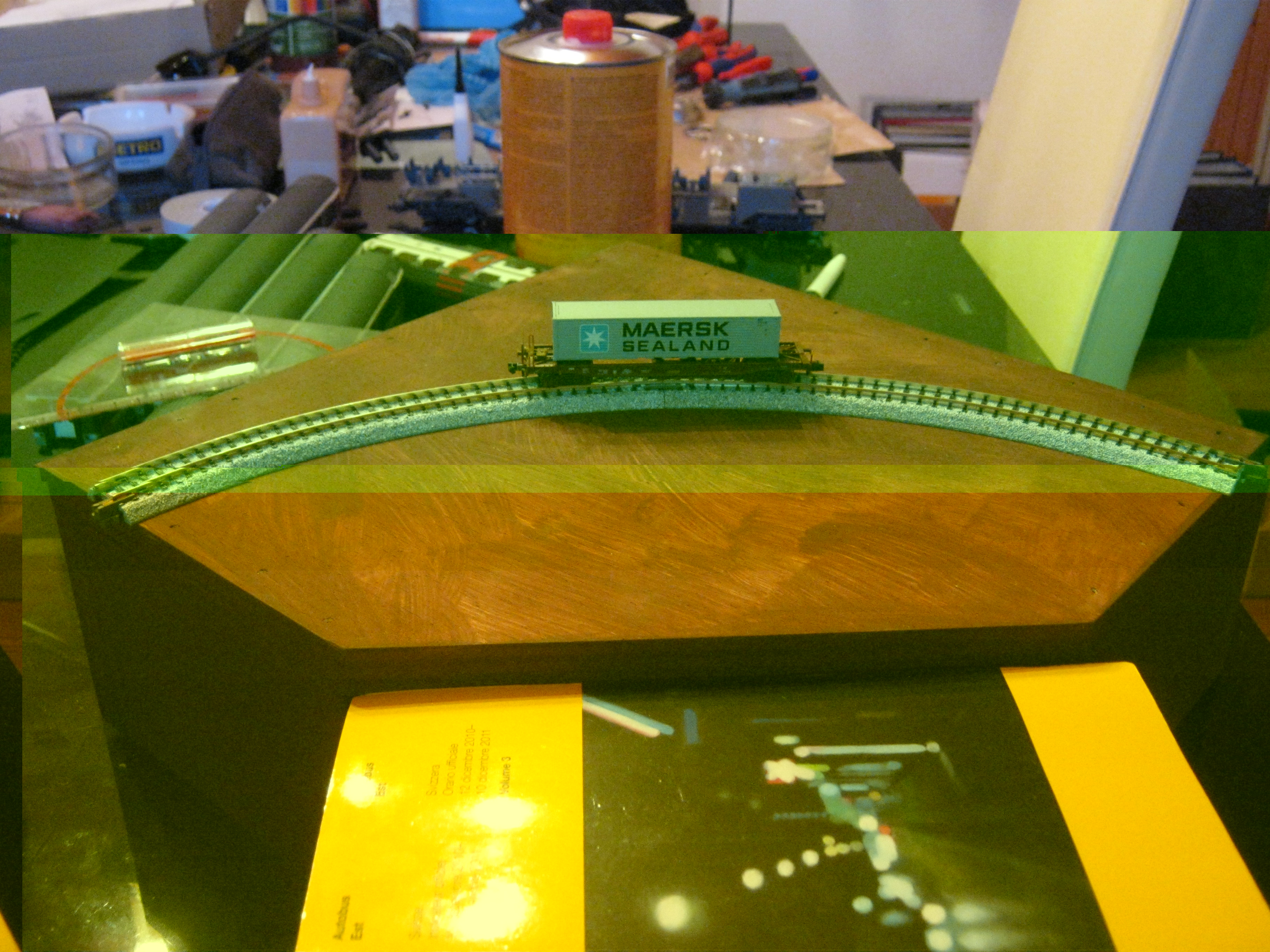

Und nun kommen wir endlich mal zu meinen Modulen, hat ja mal wieder länger gedauert als ich geplant hab.
Nun will ich nicht gleich alles zeigen, bischen Spannung soll schon noch bleiben.
Ich werd lieber nur ein zwei Fotos pro Woche einstellen, wie gesagt das hält die Spannung und Ihr habt öfter mal was zu sehen.

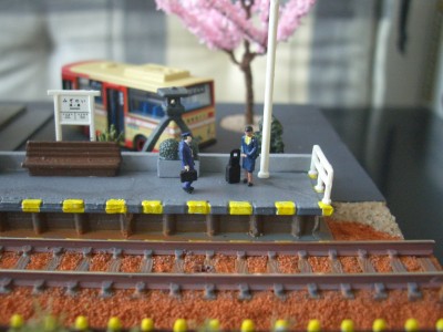

Auf dem ersten Bild möchte ich Euch Herrn Yamamoto vorstellen, er ist Trainspotter und wartet am Bahnsteigende auf einen bessonderen Zug.
Herr Yamamoto macht übrigens alle Bilder von den Modulen und den Zügen die hier Verkehren. Man sieht ja schon das er seine Nikon auf dem Stativ
schußbereit hat. Vorsichtshalber hat Herr Yamamoto noch eine zweite Nikon umgehängt, und wer weiß was er noch so in seiner
Fototasche hat. Fragt sich nur wann der Zug kommt.
Herr Yamamoto
Herr Yamamoto

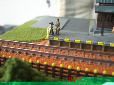

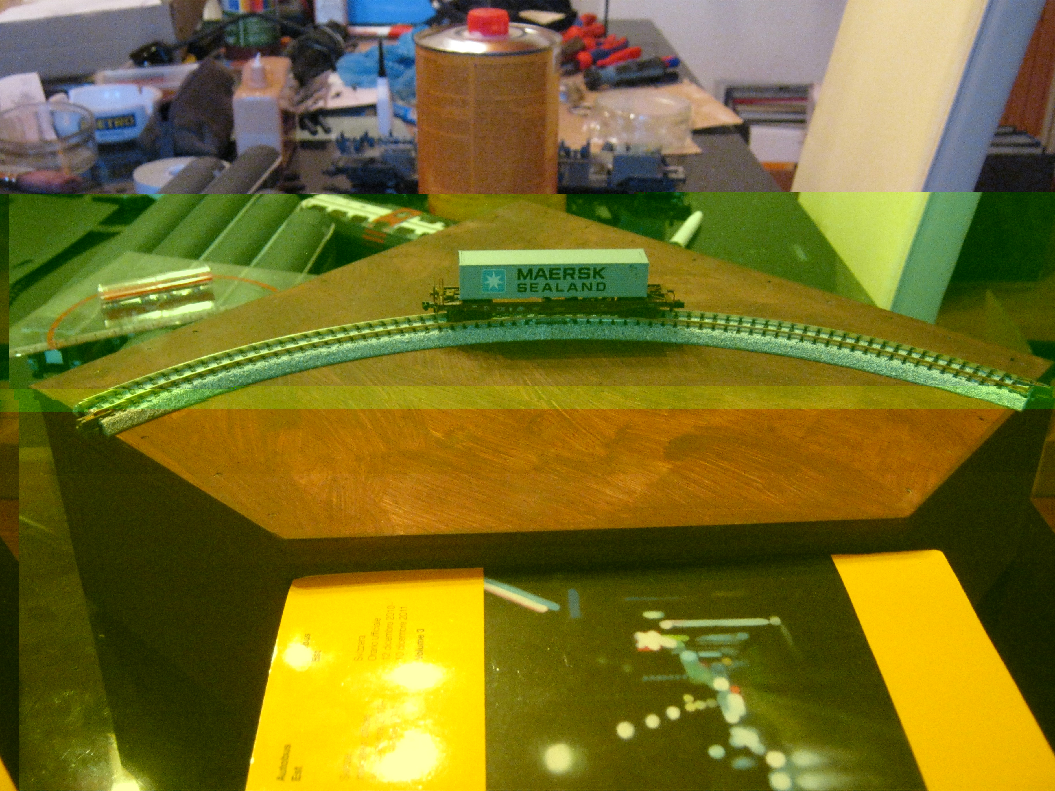

Nun zum Bild zwei
Auf der anderen Seite des Bahnsteigs wartet schon Frau Watanabe, Sie ist die neue Zugbegleiterin, Herr Yoshida der neue Lokführer kommt gerade aus dem Büro mit den Fahrplänen unter dem Arm und der Aktentasche in der Hand und gesellt sich zu seiner Kollegin. Auf unserem kleinen Haltepunkt
findet nähmlich ein Personalwechsel statt.
Das neue Zugpersonal
