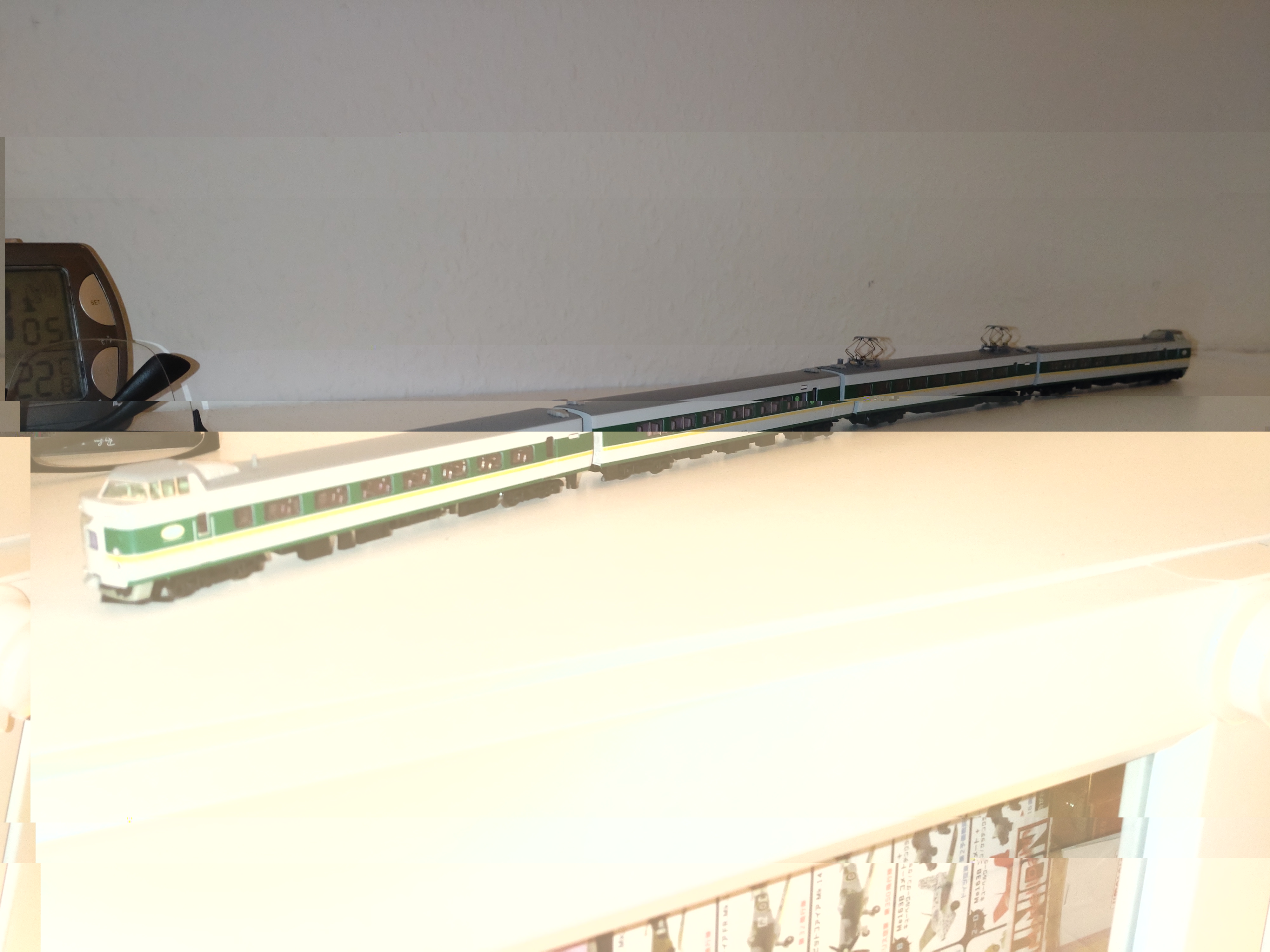

lange Zeit war Ruhe hier. Grund war der Arbeitsaufwand bei TrainSetter und Brotgeber. So nebenbei konnte ich am Bus nicht weitermachen, da ich mit dem 3D-Druck-Ergebnis für die Spiegel und Zusatzaufbauten unzufrieden war/bin.

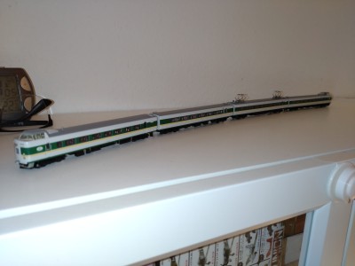

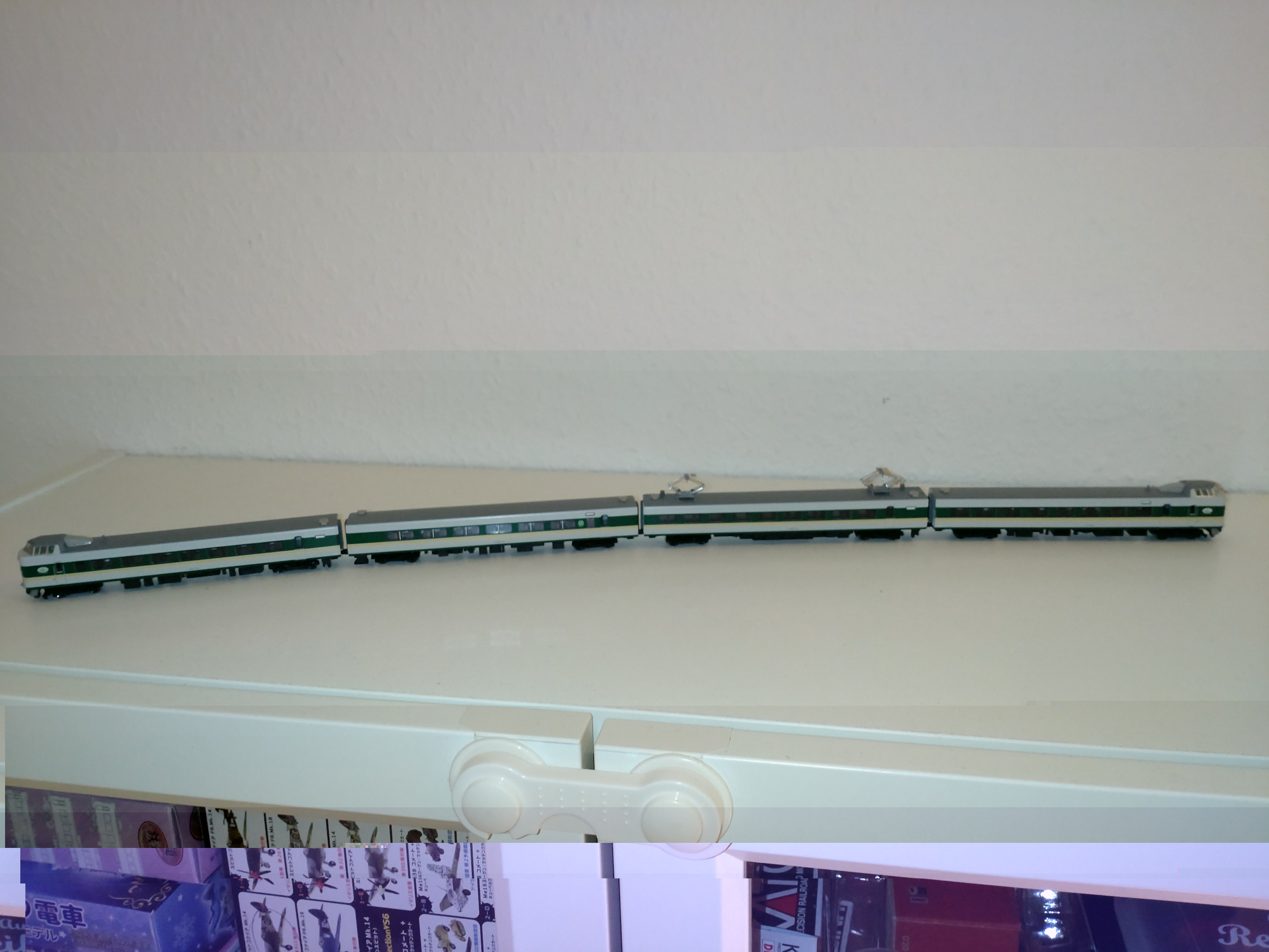

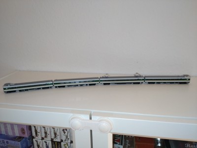

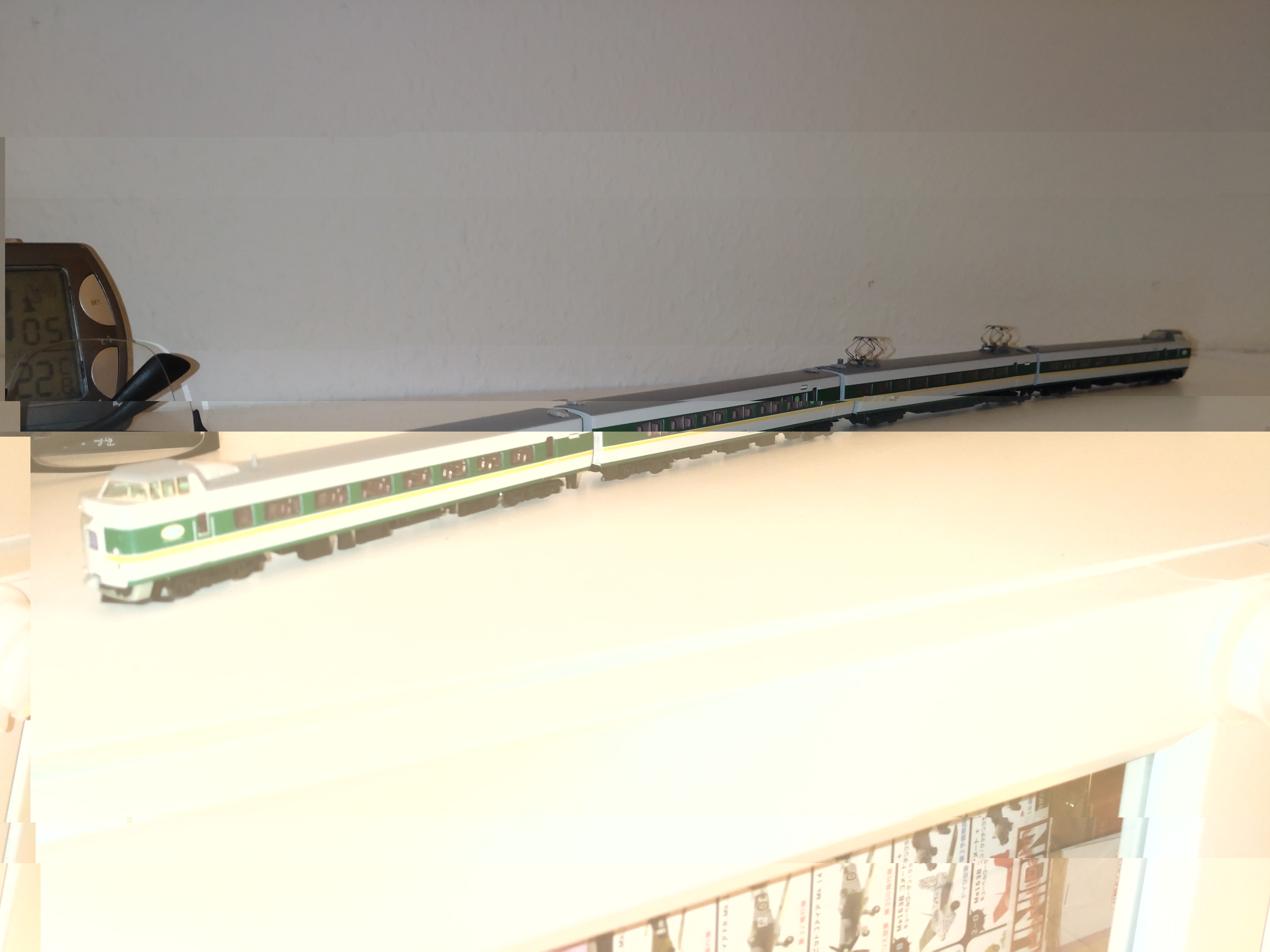

Letzen Monat bekam ich meinen Kato Series 381 "Yakumo" mit 2 Add-On Sets zugeschickt. Warum 2 Add-On Sets werdet ihr euch fragen?
Ich hatte lange Zeit schon mit dem Gedanken gespielt, eine 4-teilige Variante des "Yakumo" zusammenzustellen. Leider war die aktuelle Ausführung (rot-mint-weiße Farbgebung) in Form von Ersatzteilen kaum noch beschaffbar. Die Ankündigung der 2006er Version in grün-gelb-weißer Farbgebung, und nachdem ich auch Einsätze des Zuges als 3- und 4-teiligen Zug fotografisch in dieser Farbgebung finden konnte, waren der Anlass, dieses Projekt anzugehen. Bei der Anlieferung musste ich aber feststellen, dass die Fahrwerke ohne Drehgestelle ausgeliefert werden. Also nochmals eine Bestellung auslösen und die Drehgestelle nachkaufen... Jetzt war es soweit, dass alle Teile für den Umbau vorhanden waren. Das unmotorisiere Add-On Set wurde mit einem Motorwagen ausgestattet, ein zweiter Wagen wurde aufgebaut, Beleuchtungseinsätze getauscht und final getestet. Insgesamt waren die Kosten für die 4-teilige Version deutlich höher, wie ein fertiges 4-teiliges Set eines anderen Zuges. Dafür ist das Set sicher nicht oft so zu finden, außer man kürzt das 6-teilige Basis-Set ein :lol:

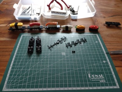

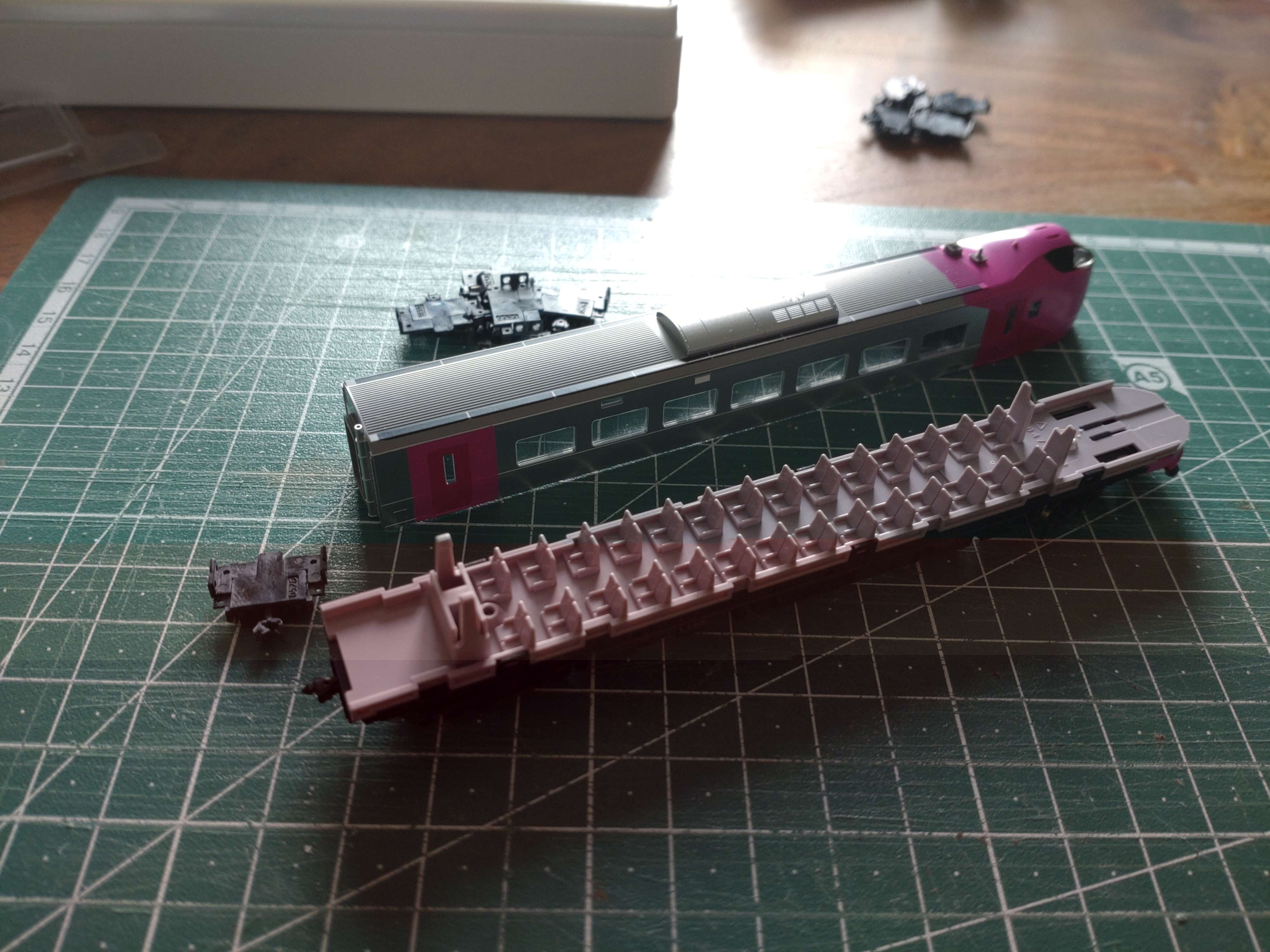

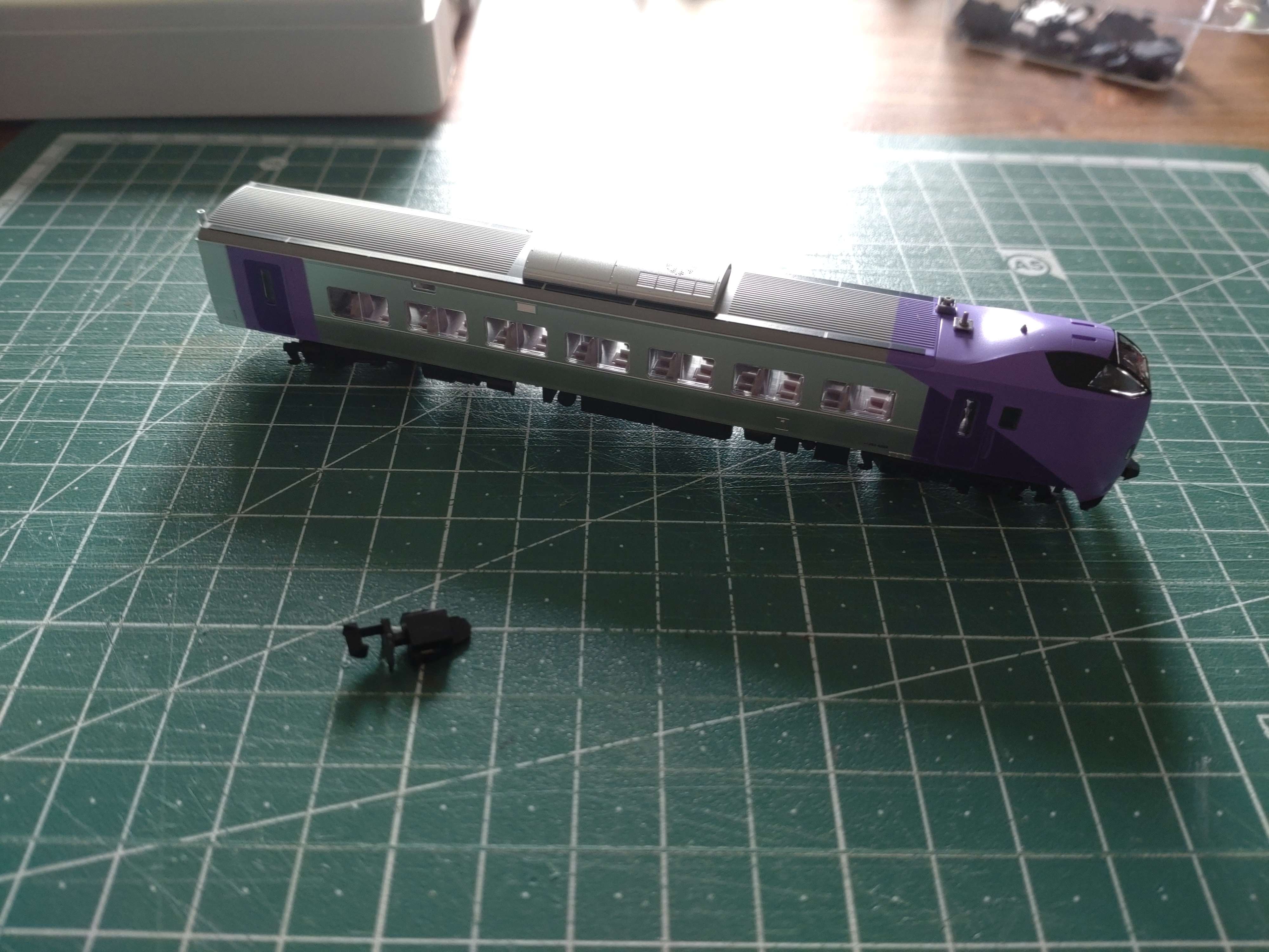

Vor einigen Monaten hatte ich am Tomix KiHa 261-5000 "Hamanasu" und "Lavender" die TN-Klauenkupplung von Tomix verbaut. Ein aufmerksames Mitglied im englischsprachigen Partner-Forum "JNS" hatte mich aber darauf hingewiesen, dass diese Baureihe im Original mit Scharfenbergkupplungen ausgerüstet ist. Also mussten neue Kupplungen gekauft werden, welche dann zeitig mit einer anderen Lieferung von HobbySearch ankamen. Vor wenigen Wochen bekam ich dann auch Post vom Markus, wo TN-Kupplungen für die Waggons des "Sushi-Zuges" beilagen. Dann passierte erstmal wochenlang gar nichts...
Heute Mittag hatte ich dann mal die Chance und Zeit ergriffen, mich an ein paar Kupplungstauschaktionen ranzumachen.

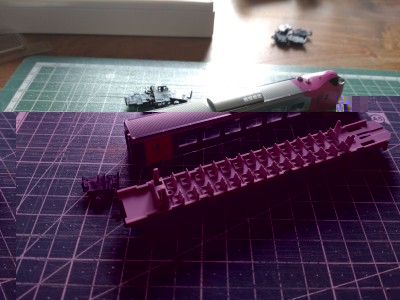

neben dem Bau am T-Trak, habe ich mich auch an einen Umbau der Kupplung am Greenmax KiHa 150 (Art-Nr 30389) gewagt.
Irgendwann im WWW fand ich einen japanischen Blogeintrag mit dem Umbau dieses Fahrzeugtyps.
Link: https://ameblo.jp/kami-kitami/entry-12695831623.html

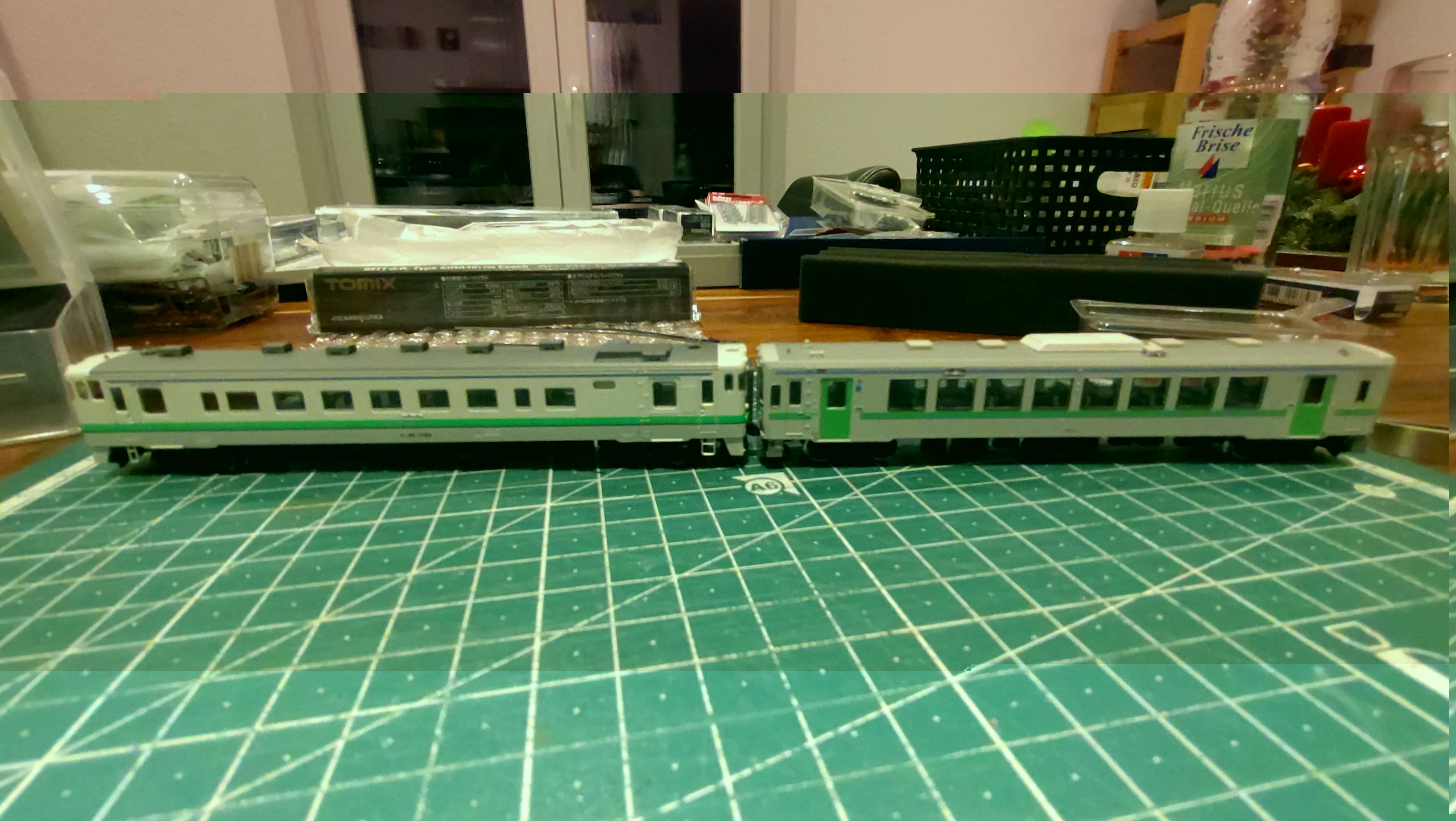

Also, Modell auseinander genommen und alle Einzelteile nach Umbauanleitung bearbeitet. Knifflig sind die Schürzen am Triebwagenkopf.
Das Plastikteil ist so brüchig, dass ich hier eines neu kleben musste wegen Bruch. Zudem war ich sehr überrascht, dass Greenmax Teile von Tomytec und Kato in einem Modell verbaut.
Fotos konnte ich leider nicht machen, da Makroaufnahmen der Kamera (Natürlich kurz nach Ablauf der Garantie des Mobiltelefons) nicht mehr möglich sind. Ein Weitwinkelfoto konnte ich aber mit einem angehangenden KiHa 40-1800 machen. Eigentlich muss noch eine Seite des Triebwagens mit einem Faltenbalg ausgestattet werden. Da aber der Platz zwischen beider KiHa 150 nicht ausreichend ist, und das im Set beiligende Faltenbalg-Immitat ein Witz ist, muss ich warten, bis ich wieder mal einen Schwung solcher Faltenbalge in die Hände bekomme.
