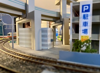

Servus Markus,
wieder super Bilder ! Bild 1 mit diesem Hintergrund ! 5 Stars !

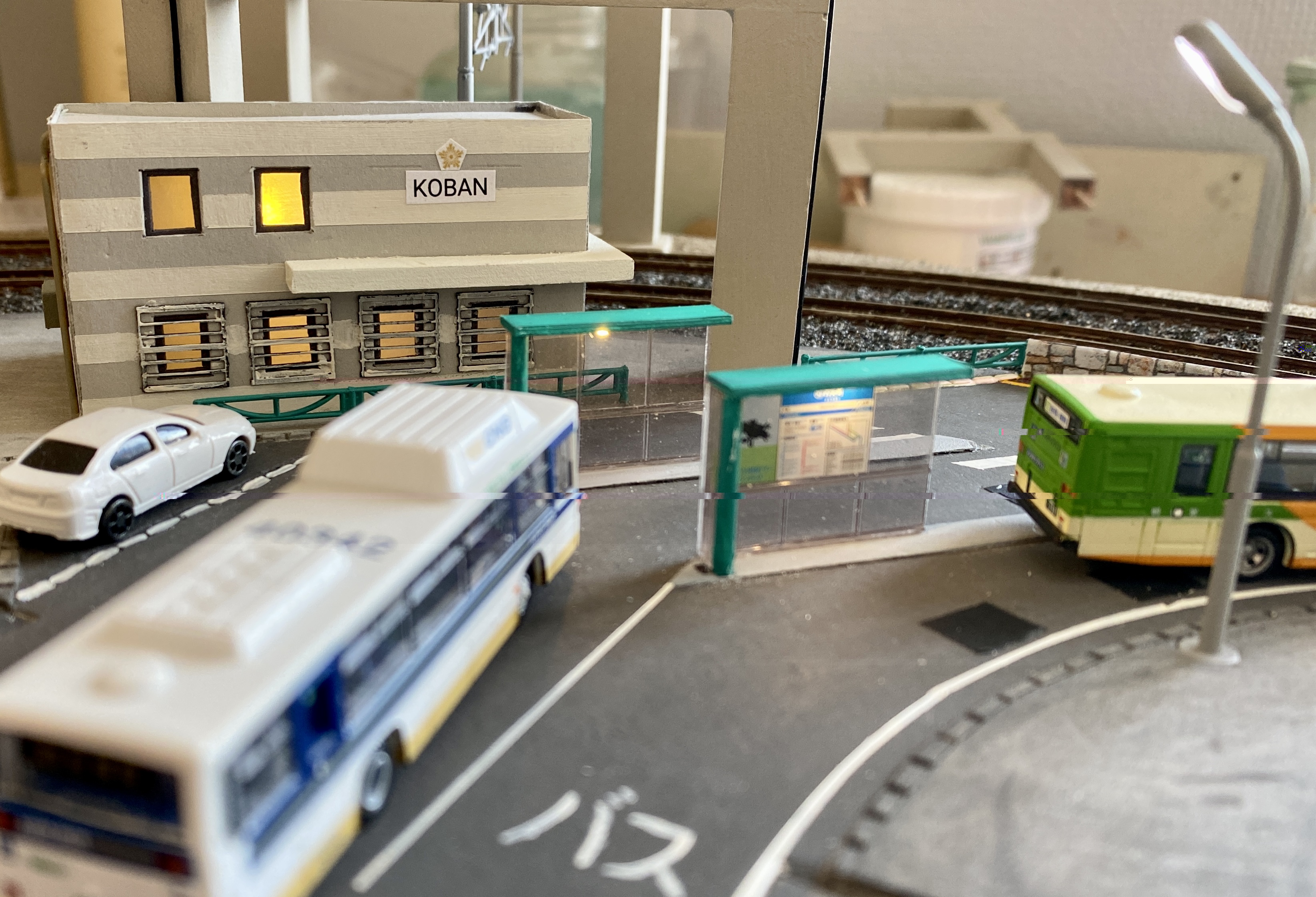

Update im Stadtbereich: Hinterm Parkhaus ist ein kleiner Busbahnhof entstanden. Gestern auf einer Modellbörse habe ich wenige Überreste einer Unitram-Haltestelle erhandelt und konnte diese heute mit LEDs und Polystyrene nutzbringend umgestalten.

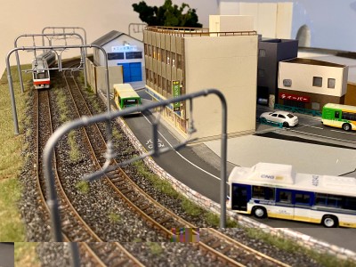

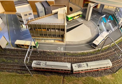

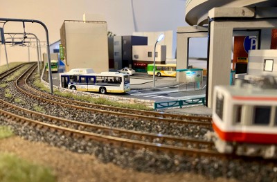

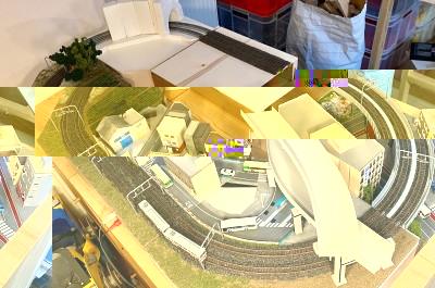

heute gibt es mal keine Hochglanzfotos von der Terrasse mit Sonnenlicht. Das heutige Update soll einen Überblick über den Stand der Dinge geben. Inzwischen sind vier T-Trak-Module bis auf Stadtmöblierung (da warte ich dringend auf eine Lieferung aus Japan), Personen, Dreck und Grün sowie ein größeres Hochhaus so weit gediehen, dass man sie herzeigen kann. Die Module stehen aktuell in meiner kleinen Dachwerkstatt und sind nicht von allen Seiten frei zugänglich. Aber die Detailfotos lassen erahnen, welche interessanten Szenen sich eventuell eines Tages fotografisch einfangen lassen könnten.
Übersicht inkl. der beiden nackten Module für den Ringschluss. Bei den Autobahnbrücken fehlt Asphalt und Fahrbahnmarkierungen.
Modulübergang - Die Pappe ist der Platzhalter für das noch zu bauende Hochhaus.
Blick zum blauen Fabriktor über zwei Module hinweg
