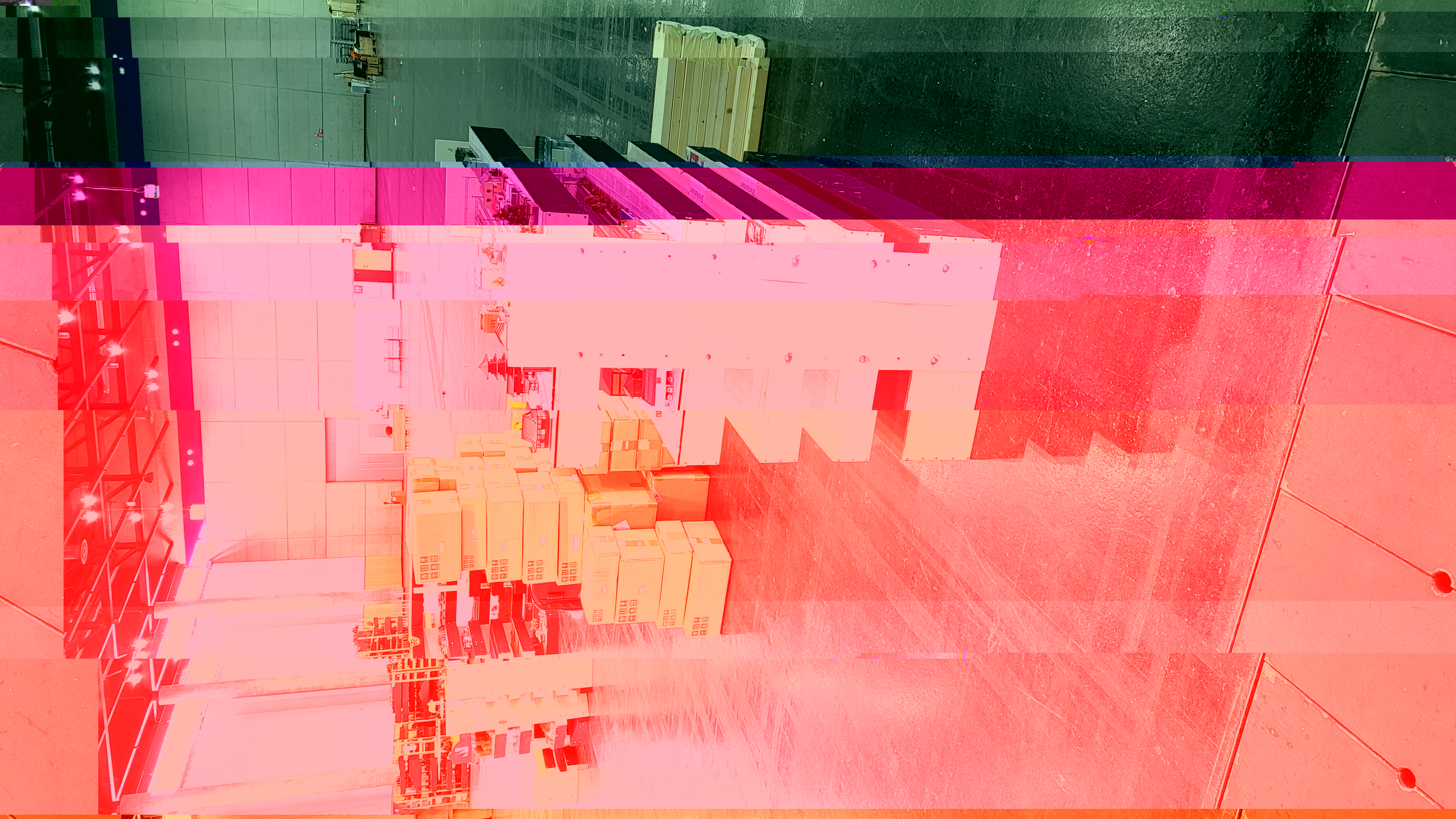

Die Vorbereitungen waren relativ anstrengend, denn ich wollte unbedingt einen 4gleisigen Abzweig realisieren. Dazu musste eine Kurve modifiziert, 5 Streckennodule und eine Wende gebaut werden. Und bebaut werden. Und elektrisch verkabelt werden. Alles soweit es ging geschafft. Beim Eckmodul ist mir leider erst nach dem schottern die zu schnelle und zu hohe Kurvenüberhöhung aufgefallen. Daher konnte den Abschnitt nicht jeder Zug oder Lok nehmen. Die ursprünglichen inneren Gleise funktionierten problemlos.

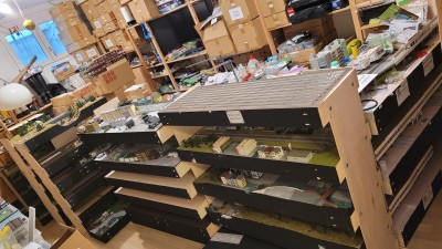

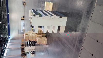

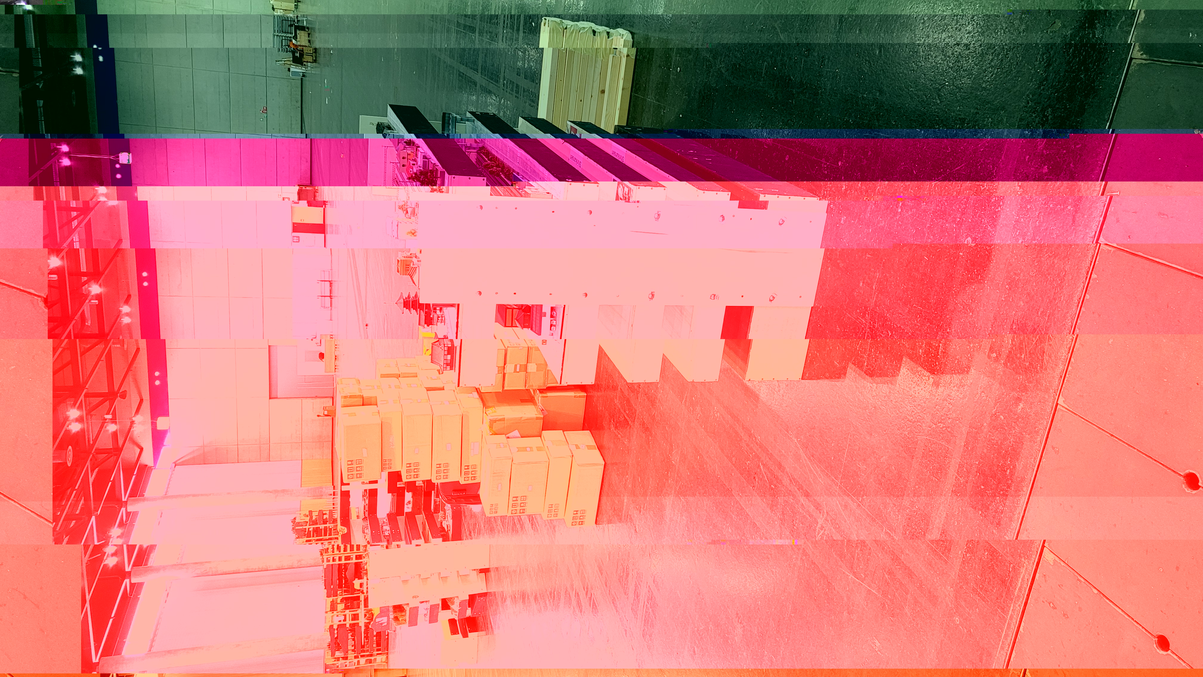

Um Kraft und Zeit zu sparen beauftragte ich ein Transportunternehmen mit zwei Mann für den Transfer der Module von mir zuhause zur Messe und retour. Bei über 25 IGN Modulen, über 15 Minis, Zügen und dem ganzen Zubehör geht das vernünftig nicht mehr anders.
Somit konnte sich das Team mit Tobi, Martin und mir dem Aufbau widmen. Obwohl ich die 4gleisigen Module mit Einspeisungen und Ringleitung versehen hatte, bekamen wir keine kurzschluss- bzw. Querverbindungsfreie Verbindung zusammen.
Daher trennten wir, nicht nur den Bahnhof von Martin, sondern auch den Abzweig auf eigene Stromkreise ab. Somit konnte der FY und die Onsen Station auch unabhängig von der Strecke geregelt werden.
Da die 4gleisigen Brückenmodule sich zeitlich nicht ausgingen, schrumpfte ich das Layout etwas zusammen. Statt 3 Modulen nach dem Abzweig gab es nur 2 Module, und die lange Seite nach der Kurve schrumpfte um die fehlenden Brückenmodule. Daher kippte ich auch den Plan diesmal Plarail zu zeigen. Statt dessen, und weil die Messe uns zu viele Tische hinstellte, verlängerten wir den Bereich für die Mini Module für einen fliegenden Aufbau.

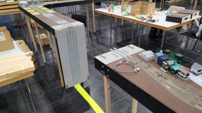

Plangemäß feierte das "walk-thru"/"duck-under" Modul sein Debut. Vor und nach dem Messebetrieb wurde das Modul komplett geöffnet und erleichterte das Betreten und Verlassen des Ovals. Im Betrieb beschränkten wir uns auf das "duck-under" Feature.
