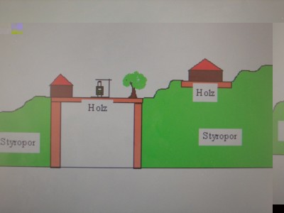

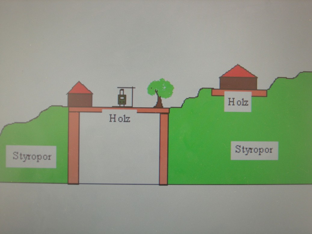

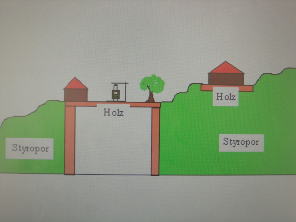

Hier kurz ein Beispiel, damit du dir ein Bild machen kannst wie ich das meine mit dem Styropor......
leider konnte ich die Paint Datei nicht hochladen.....

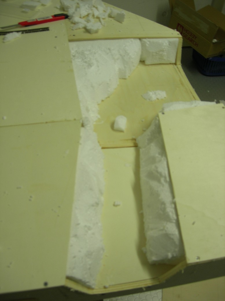

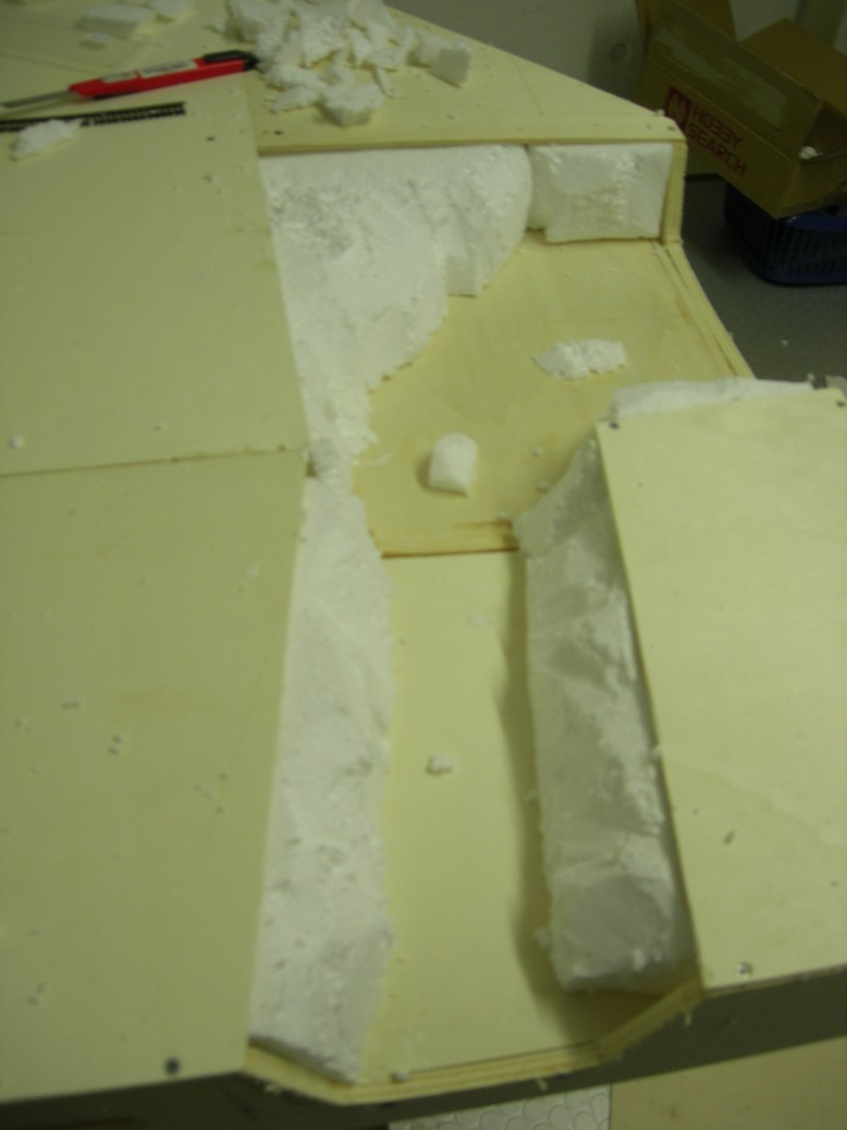

Hier mal ein Beispiel von meinem Endmodul.
Dies ist ein Flusslauf, ist noch nicht verspachtelt, sowie die genaueren Konturen fehlen noch.
