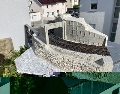

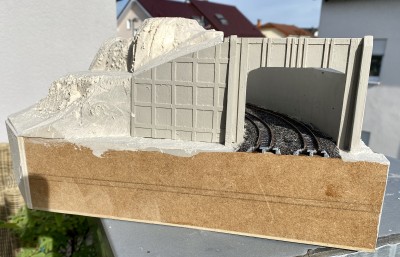

Tja, wenn die Sonne so herrlich scheint, hält sich die Modellbaumotivation in Grenzen, zumal es in der Dachwerkstatt ordentlich heiß ist. Dieses Wochenende aber wollte ich endlich mal wieder etwas schaffen. Anbei daher der aktuelle Baufortschritt am nächsten Landschaftsmodul. Start am Samstagvormittag bei Null, da ich eine neue Modulbasis brauchte.

Hi Rainer,
die Tunnelportale und die Schutzwände sind aus Karton gearbeitet, Stützstreben sind aus Styrodur. Da habe ich mich von zahlreichen Bildern und Reisevideos inspirieren lassen. Die offenen Kanten des Kartons habe ich mit Sekundenkleber getränkt, so dass ich hier eine gewisse Stabilität des Materials erreiche. Danach wurde alles mit Betongrau (Heki) grundiert.
Die Felsen sind aus Styrodur, welches mit Dispersionkleber verklebt wurde. Mit einer Mischung aus diesem Dispersionskleber, etwas Farbe und Wasser wurde dann die Oberfläche der Felsen grundiert.

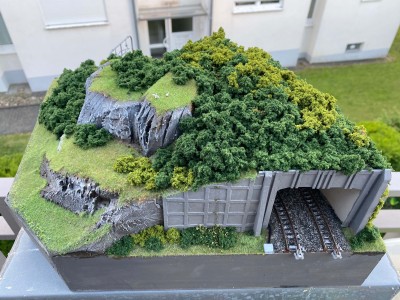

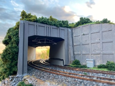

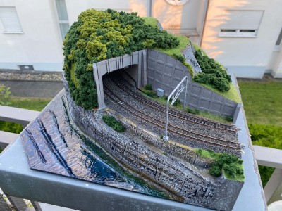

herzlichen Dank für eure lobenden Worte zu meinem Zwischenstand. Es freut mich sehr, wenn meine Bastelei gefällt.
Inzwischen ist das Modul im Prinzip bis auf ein paar kleine Korrekturen fertig. Eben beim Fotografieren sind mir noch ein paar Spots aufgefallen, die noch etwas Nacharbeit erfordern.
Ich wünsche ein erholsames langes Fronleichnamswochenende. Bei mir wartet schon das nächste Modul auf dem Basteltisch.

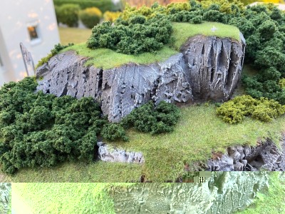

"Felsenecke" gefällt mir sehr gut !
......hoffentlich fällt da keiner runter ....
Wirklich gelungen.
