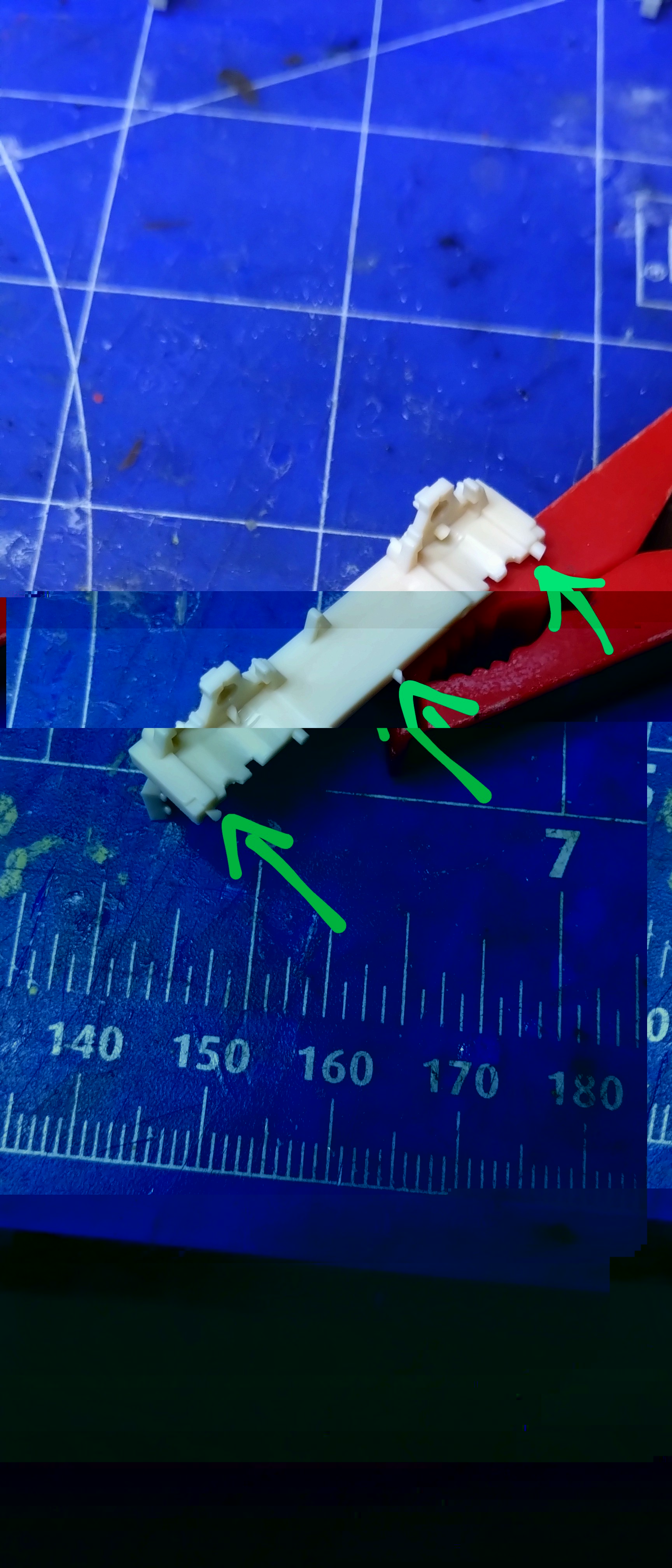

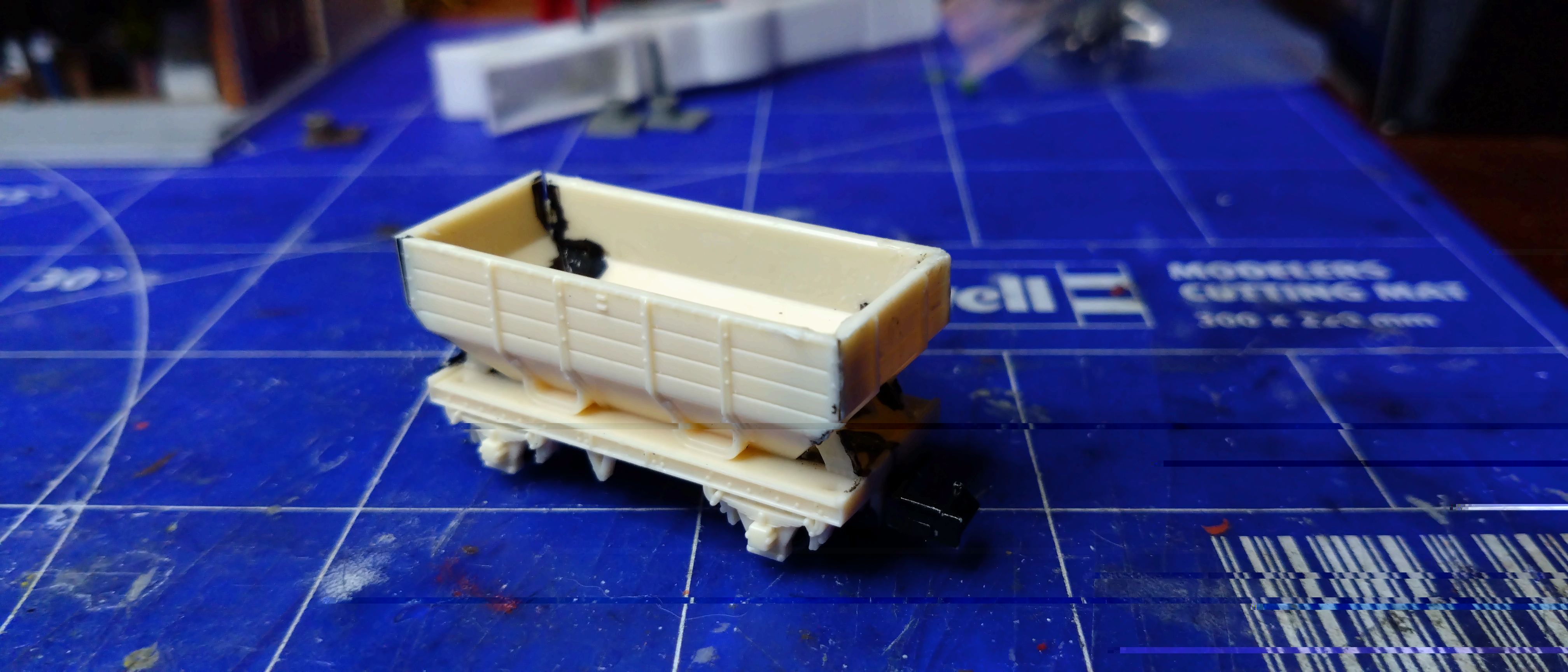

Hallo zu,
Wagen SeMu Nr. 3 ist zusammengebaut.
Bei diesem habe ich versucht, den Längsspalt
im Boden weitestgehend zu schliessen.
Es zeigte sich, dass an der Mittelkante der Hälften 3 Stummel zu viel vorhanden sind-diese sollten entfernt werden. Im Foto habe
ich sie mit grünem Pfeil markiert. Dadurch
reduziert sich der verbleibende Spalt fast auf
Null. Die Kastenteile passen !
Beim Wagen 3 kamen die SpeichenRadsätze
zum Einsatz, und durch den fast geschlossenen Spalt fallen sie auch nicht mehr raus.
Bin zuversichtlich, alle 4 Wagen bis Wien
fertig zu bekommen, wenn auch noch ohne Beschriftung...

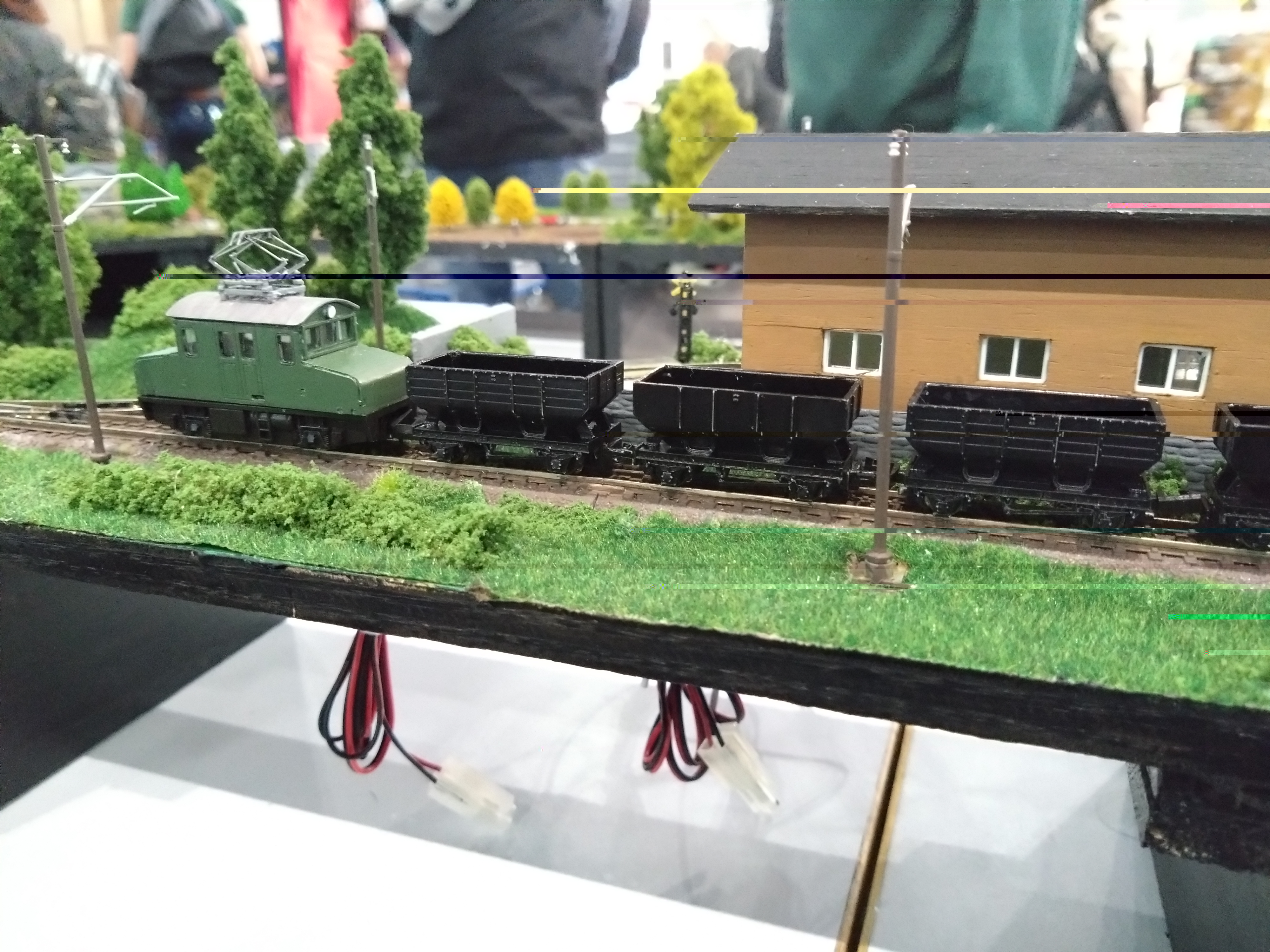

Re: Die kleine Wagenwekstatt
hier noch mal ein paar Bilder von der Premiere auf der MBM Wien 2024. Mit Beschriftung hätte ses besser ausgesehen... :shock:

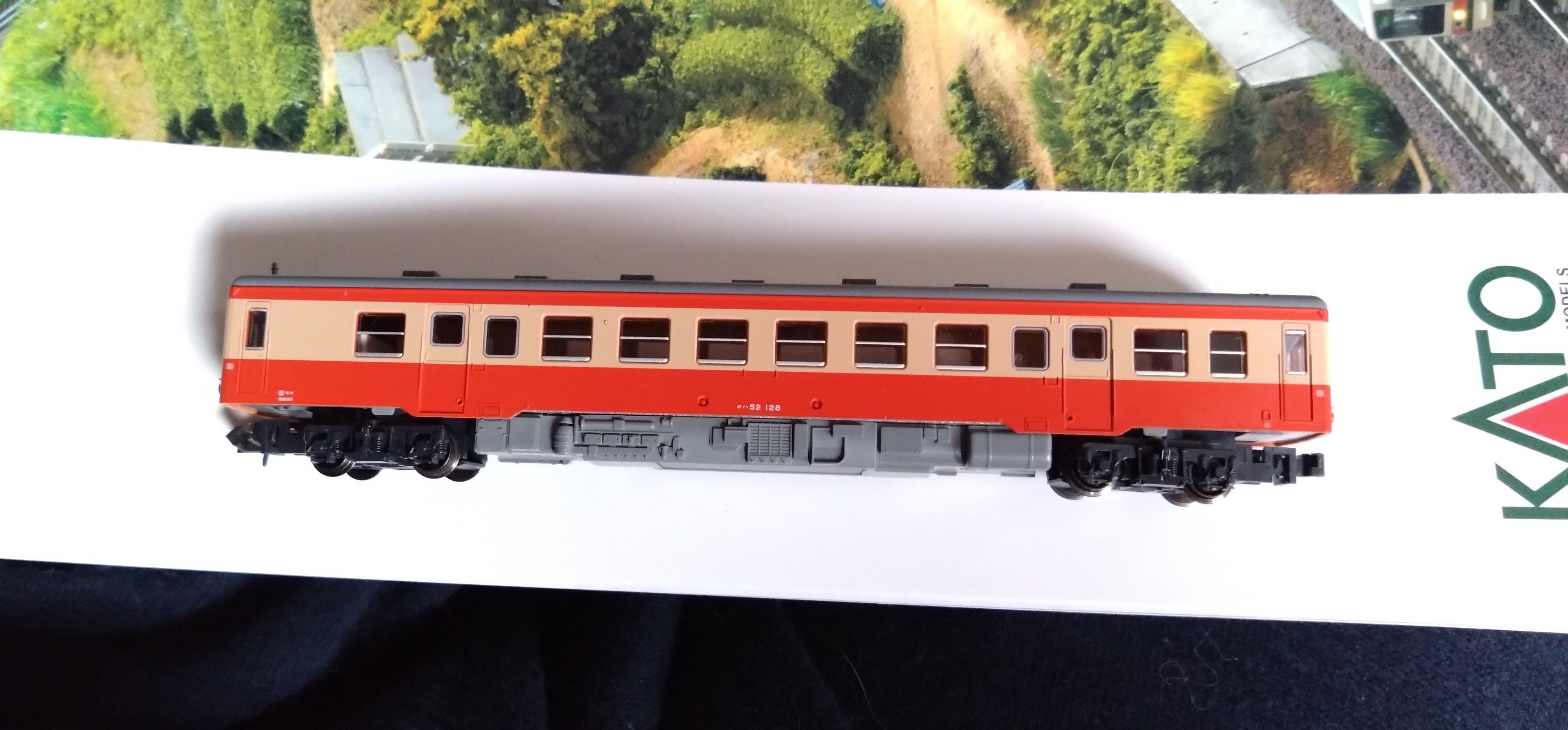

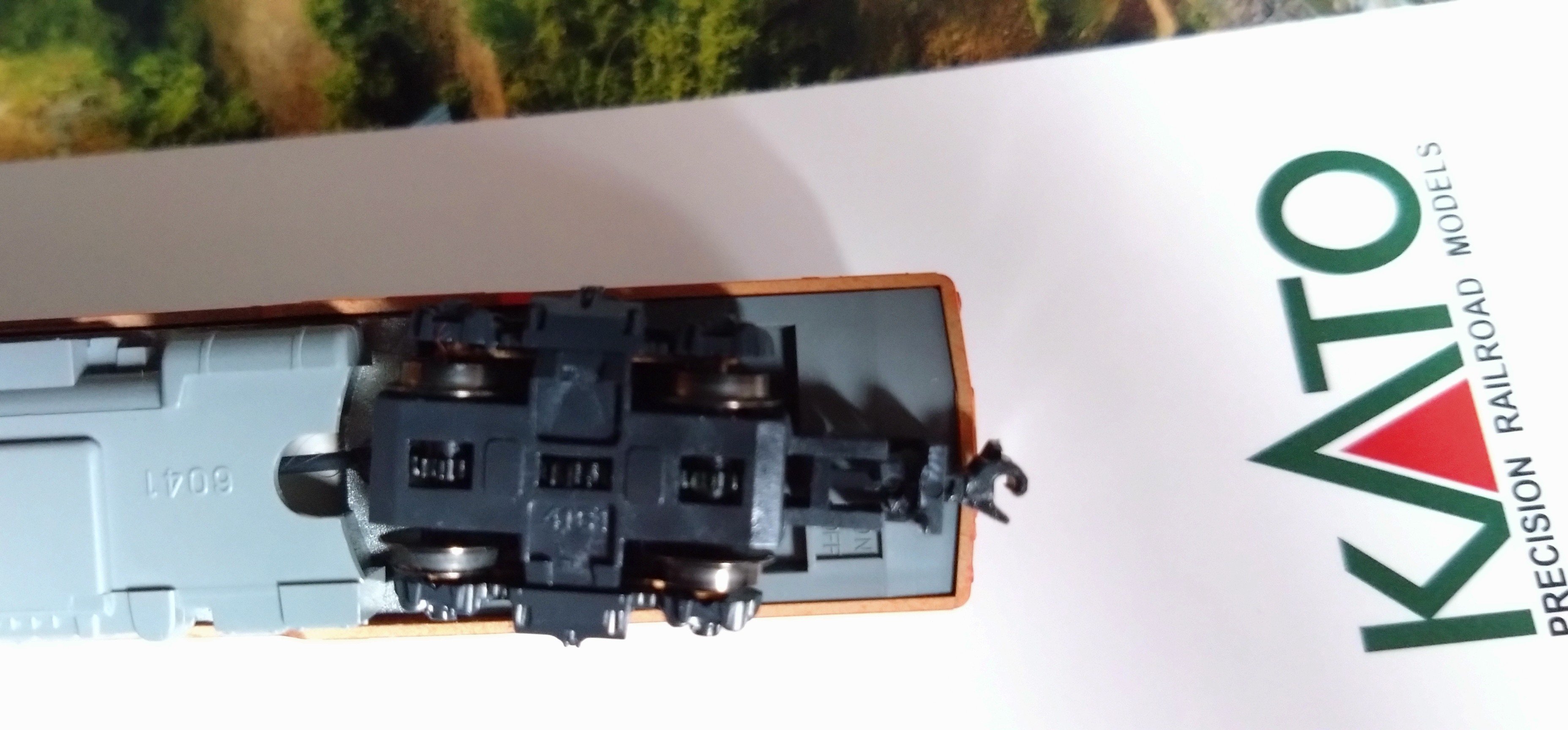

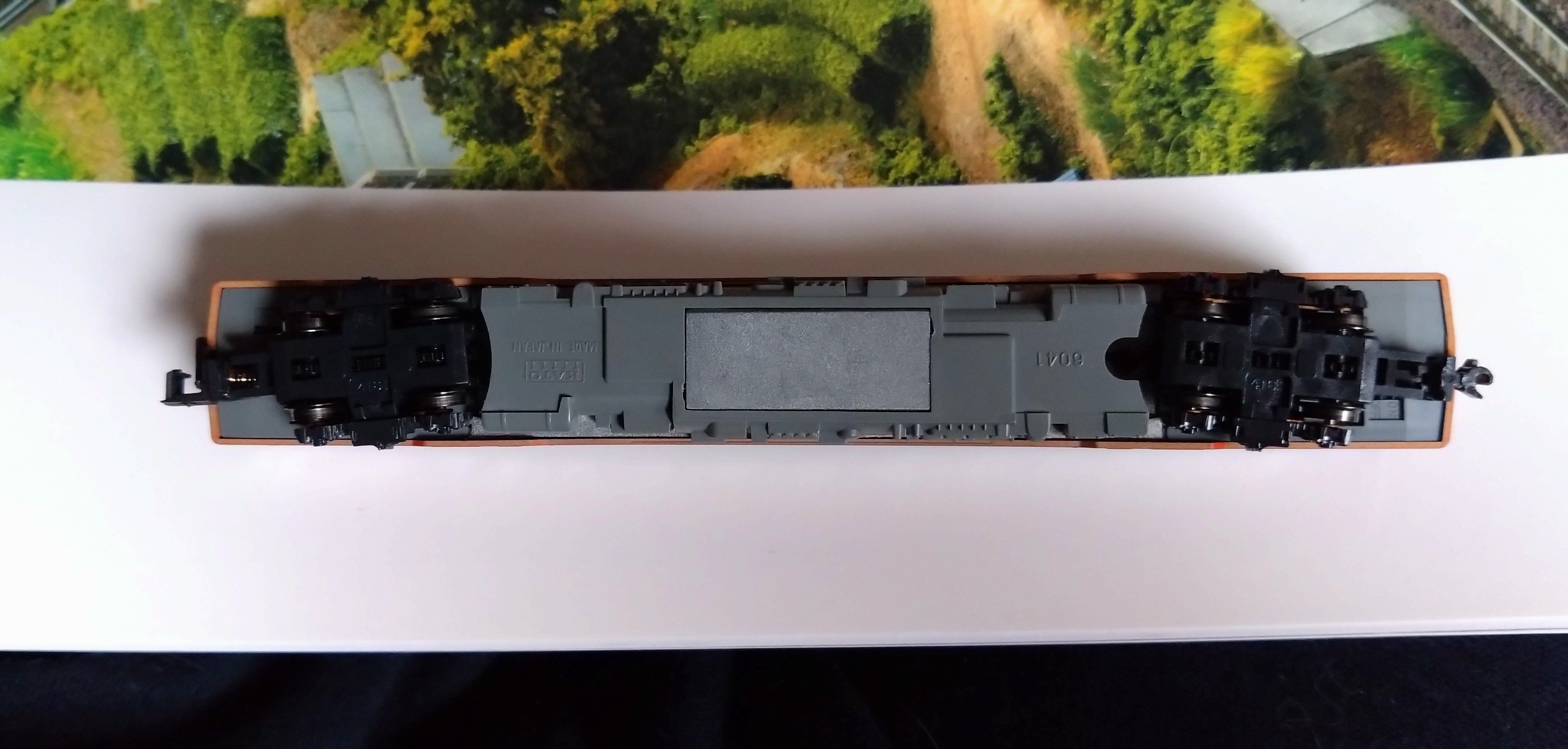

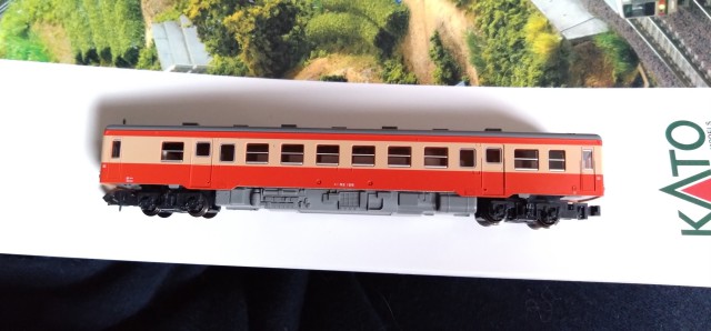

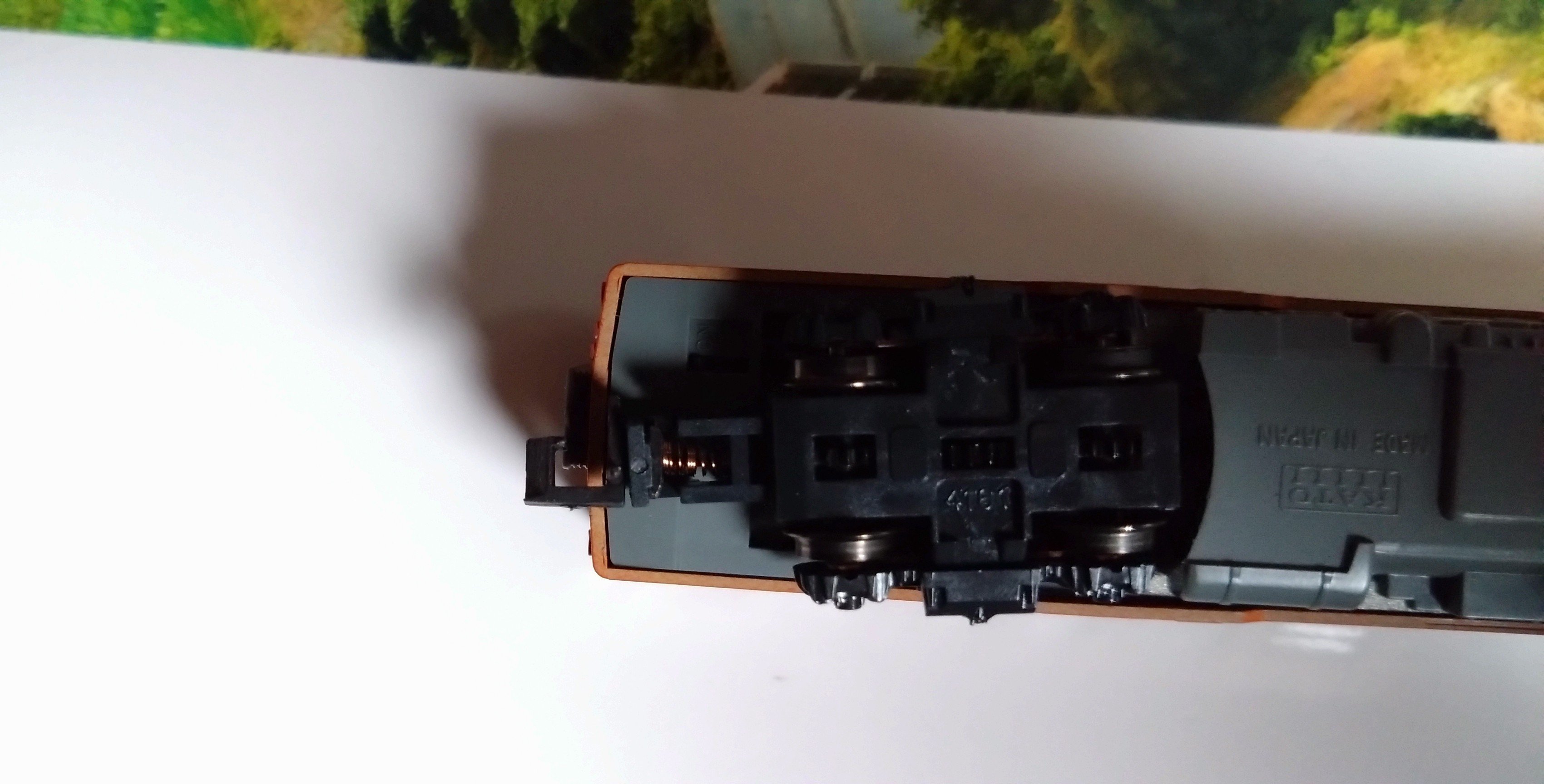

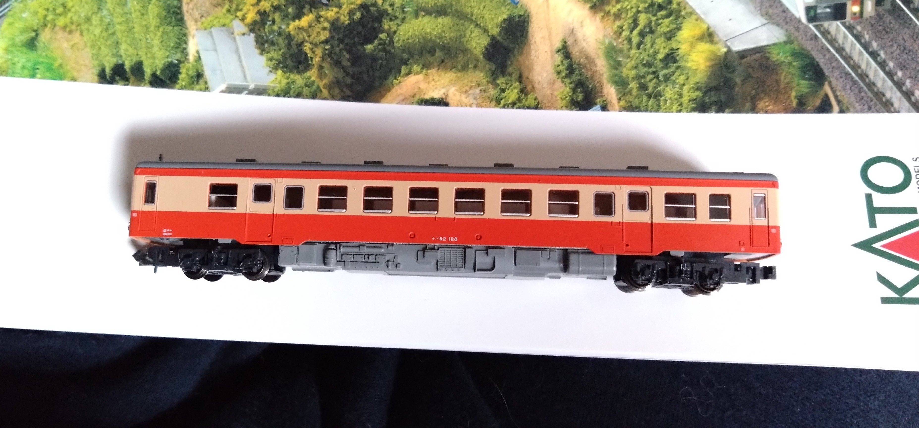

heute mal wieder was neues . Ende 2024 habe ich einen
älteren Kato-Triebwagen bekommen, den KiHa 52-100
(Standartfarbe Orange-beige). Leider machen die langen Arnold-Kupplungen keinen guten Eindruck.
Im japanischen Blog " ameblo.jp Kato KiHa 52 Kupplungsumbau " wird darauf genau eingegangen.
Allerdings wollte ich nicht so einen grossen Aufwand betreiben und habe nach einer einfacheren Lösung, die natürlich nicht so anspruchsvoll ist. Ziel war, eine bessere Optik sowie Funktionalität auf einer Seite des Fahrzeugs
zu erreichen. Der Wagen erhielt also an einem Drehgestell

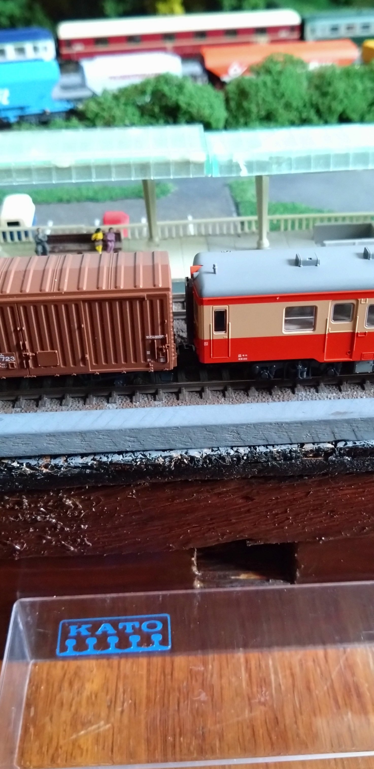

eine verkürzte Kupplung( Normalausführung, also keine KKK) von MTR Michael Mende. So können weitere Fahrzeuge angekoppelt werden bei kurzem Abstand.

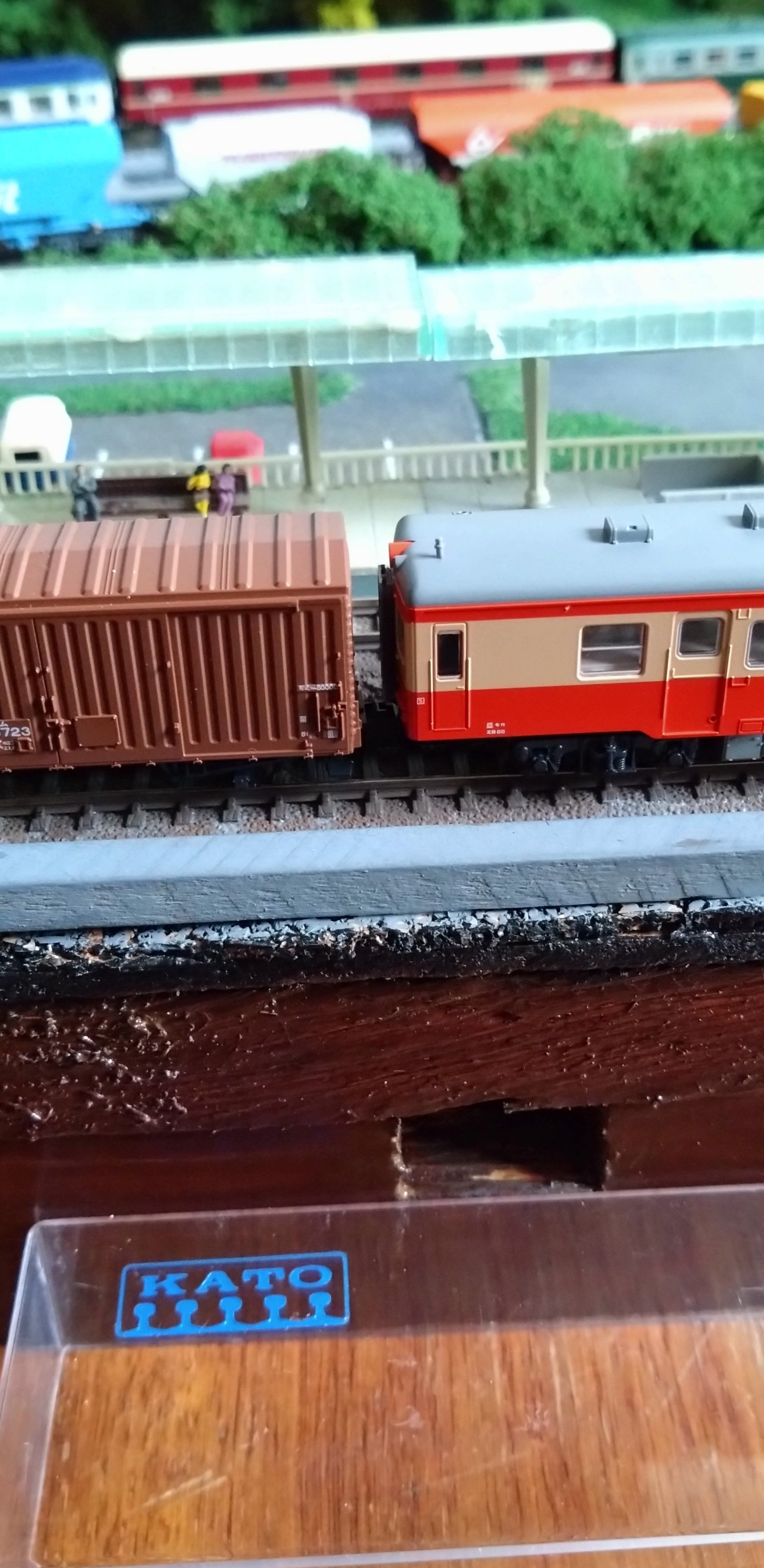

Aus Mangel an Steuer,-/Beiwagen hier mal mit einem
Kato WaMu 80000(Kato 8039).
Am anderen Drehgestell wurde eine hinten verkürzte
jap. Kupplung, hier die Tauschkupplung der ED 16 angebracht. Sie hielt von selbst, wurde aber zur Sicherheit mit einem Tröpfchen Sekundenkleber befestigt.
Sie hat nur optische Funktion, ein kuppeln anderer Fahr-
Zeuge ist nicht vorgesehen.
Laut ameblo.jp hatte das Vorbild, der KiHa 52-128 keinen
Schneepflug, wie viele KiHa 52er. Somit fällt diese
Nachrüstung schon mal weg.
Bis demnächst,VG Ingo.
Beiträge: 1084
Gute Arbeit! Für wenig Geld ein akzeptables Ergebnis gefunden.
Alternativ hättest du auch Dummy-TN-Kupplungen nutzen können, welche man von unten in die Bodenplatte schrauben oder kleben hätte können.
Mir ist jetzt nicht geläufig, ob der KiHa52 überhaupt mit Güterwagen fuhr, aber eine Seite offen lassen für Mehrtraktionen ist immer eine gute Option.
Beiträge: 375
Hallo Ulli,
der WaMu 80000 diente nur als Probe-Anhängsel, um es mal zu testen. Es funktioniert! Ich denke auch, das dieser TW nicht mit Güterwagen gefahren ist.
Im japanischen Blog haben sie ihn ja tatsächlich mit TN-Kupplung von Tomix (JC 6388-kein Schneepflug möglich)
(bzw. JC 6389-Schneepflug möglich ) ausgerüstet und zeigen ihn zusammen mit einem KiHa 28, 58 und sogar 35.
Gekuppelt demzufolge mit TN-Kupplungen.
Schaut gut aus, allerdings werde ich den Wagen vsl. zu 99
Prozent solo einsetzen.
Was trotzdem noch fehlt, sind die seitlichen kleinen Leitern, die Luftschläuche und Überbrückungskabel....
Na ja, erstmal sieht's besser aus.

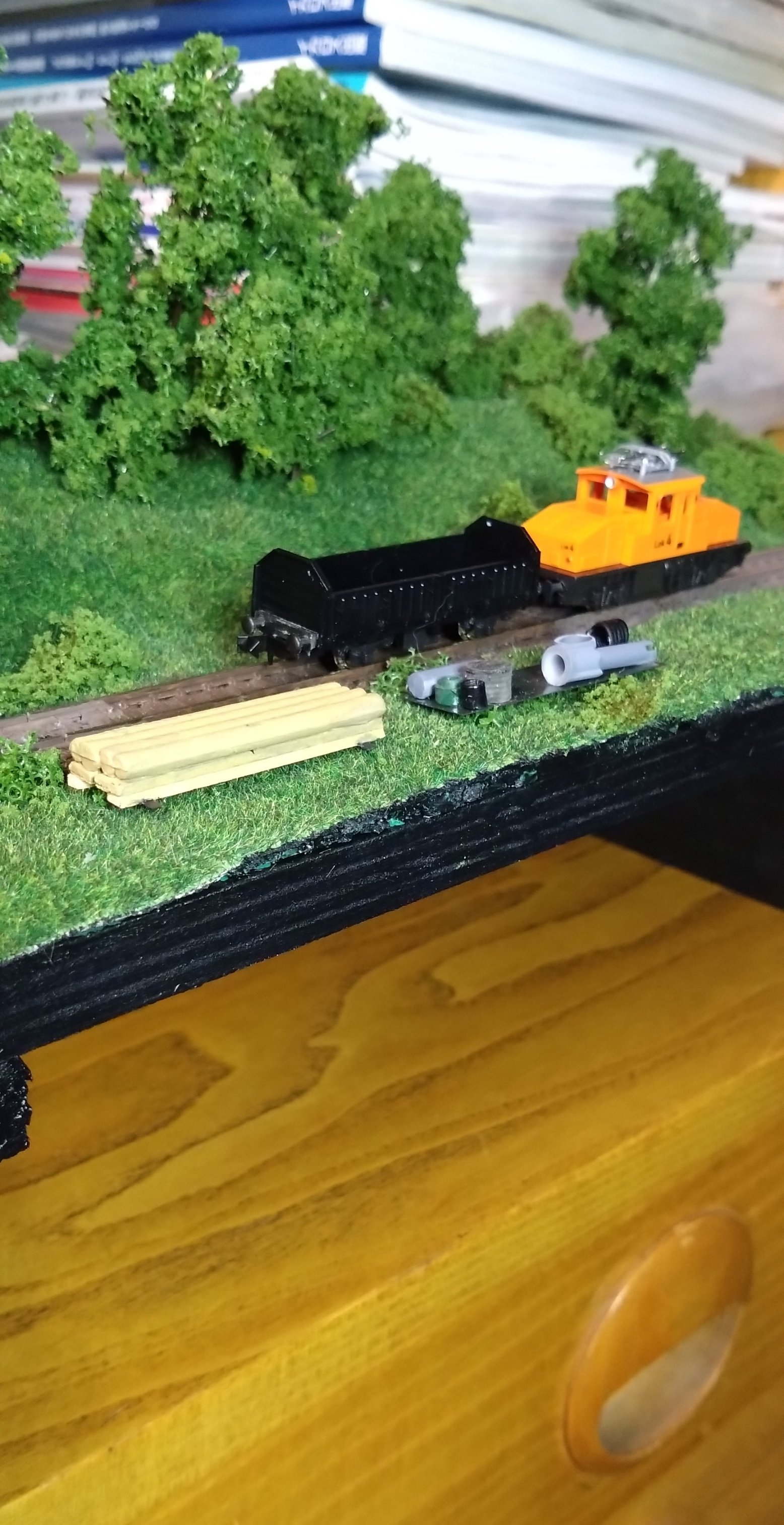

Hallo, guten Abend.

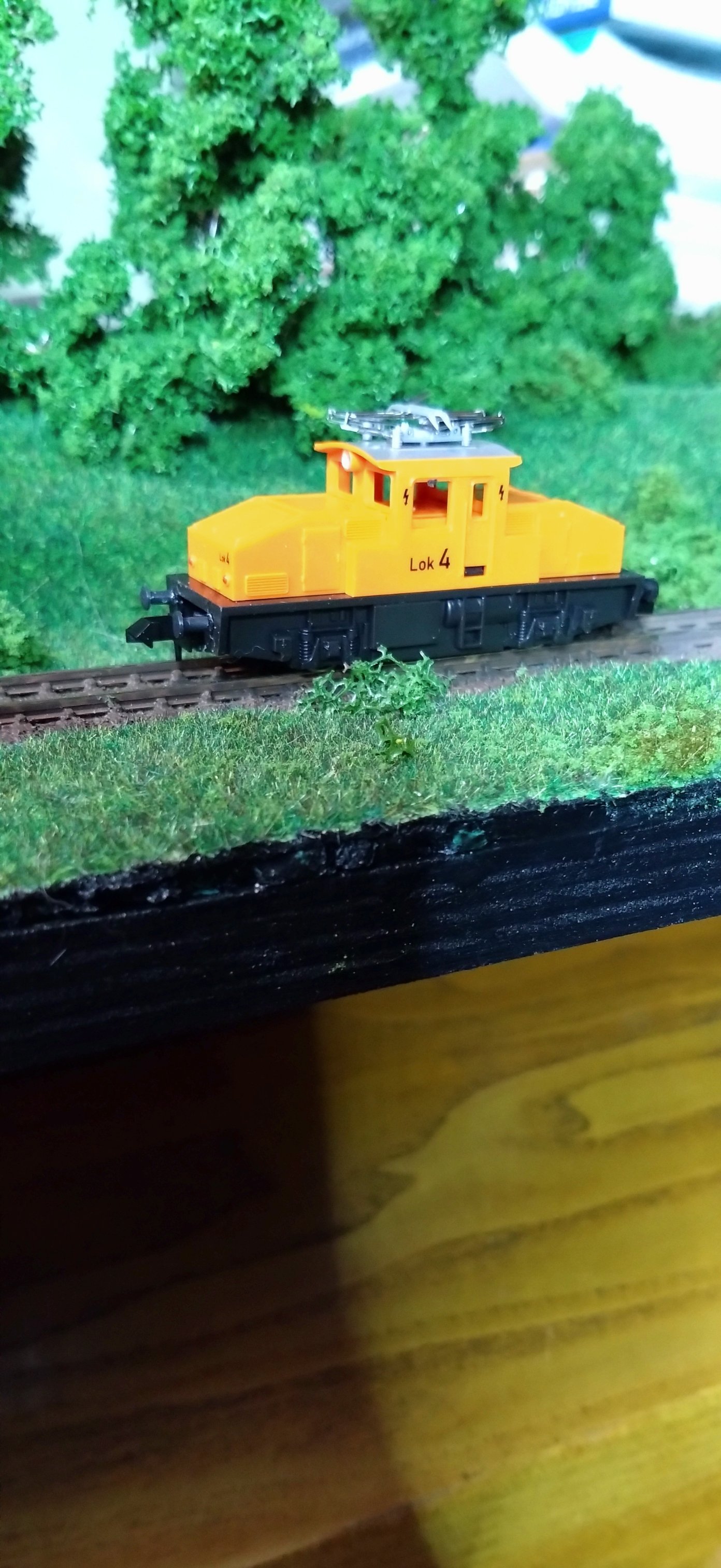

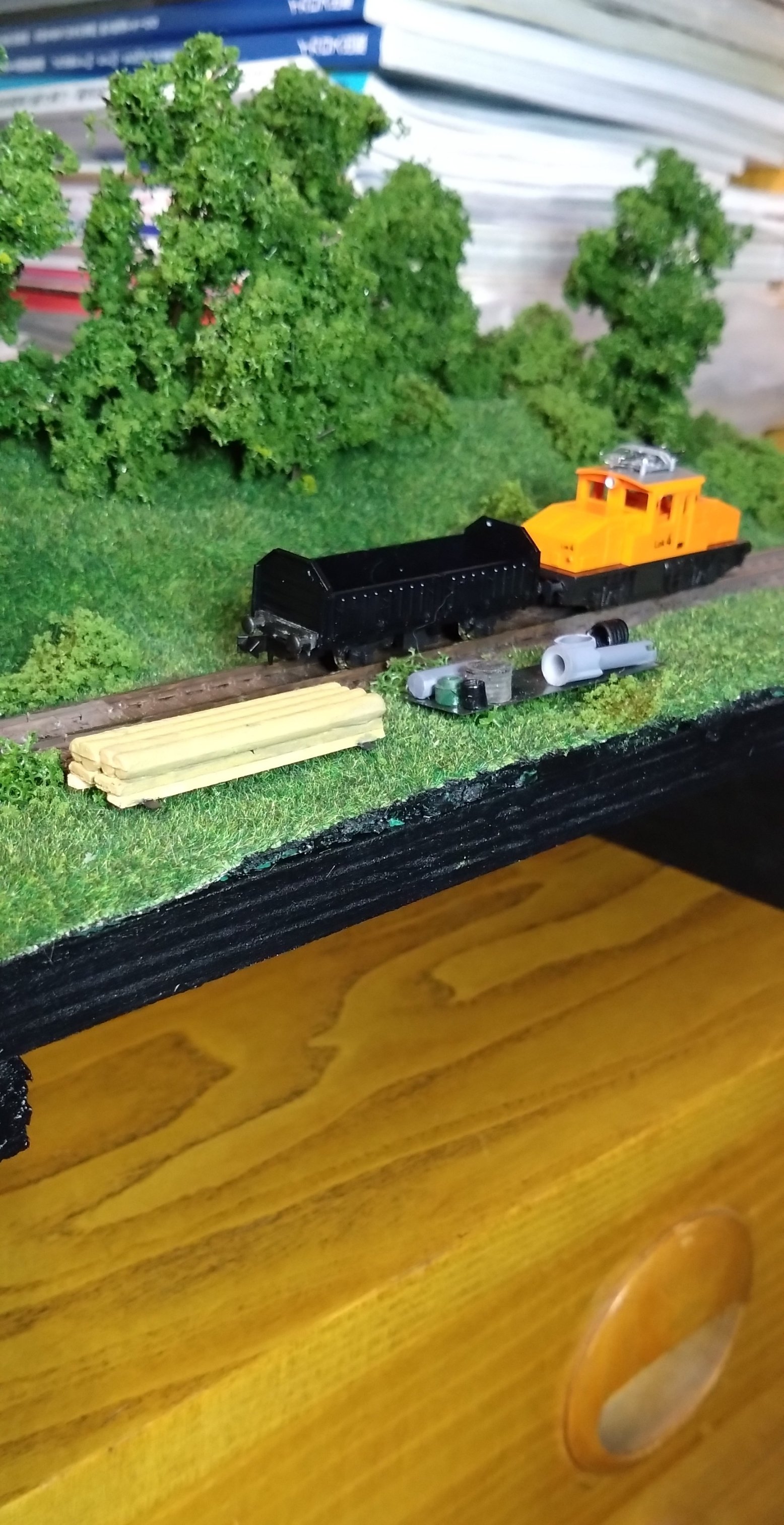

Heute mal ein kurzer Bericht über ein neues kleines Projekt.
Japanisch-Deutsch sozusagen 😁

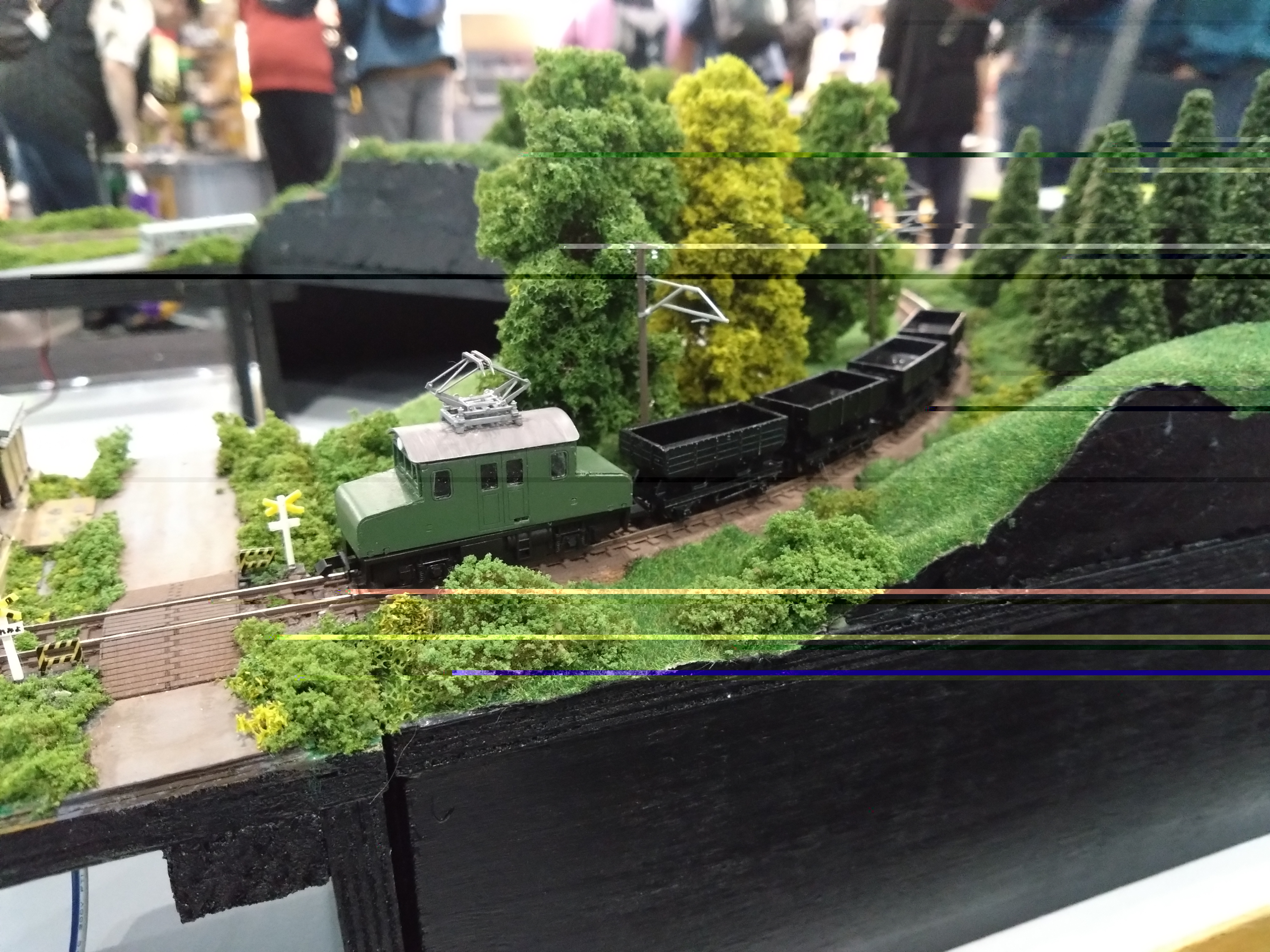

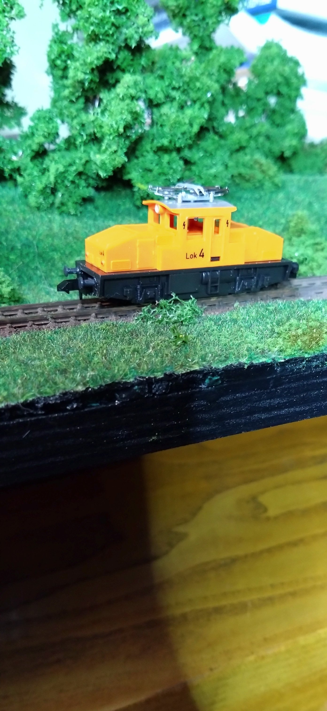

Es ist das Set 10-504-LB "Bauzug" aus der Kato Pocket-Line Serie. Da ich die kleinen E-Loks besonders liebe, fand ich
dieses Set niedlich. In den gängigen japanischen Shops gibt es dieses Set nicht... Es war aber hierzulande bei einem Modellbahnshop stark reduziert zu haben und ist mit passender Beschriftung "Lok 4" für den Einsatz auf meiner deutschen Anlage vorgesehen. Die Elektrolok ist ja aus den verwandten Sets bekannt und die Wagen sind vereinfachte
ToRa 55000 ohne Beschriftung und Bremsausrüstung.
Dazu müssen vor allem Puffer montiert werden.
In meinen Ersatzteilen fanden sich einzelne Puffer für die
Lok sowie alte Wagenrahmen von PIKO, die komplette Pufferbohlen lieferten.
Gerade die Lok lässt sich leicht mit Puffern ausrüsten.
Abgetrennt, angepasst und angeklebt. Nun kommt noch schwarze Farbe, dann sieht's gleich viel europäischer aus 😉. Hinzu kommt noch eine zweckentsprechende Beladung aus Restteilen. Anschließend ein paar Fotos.
