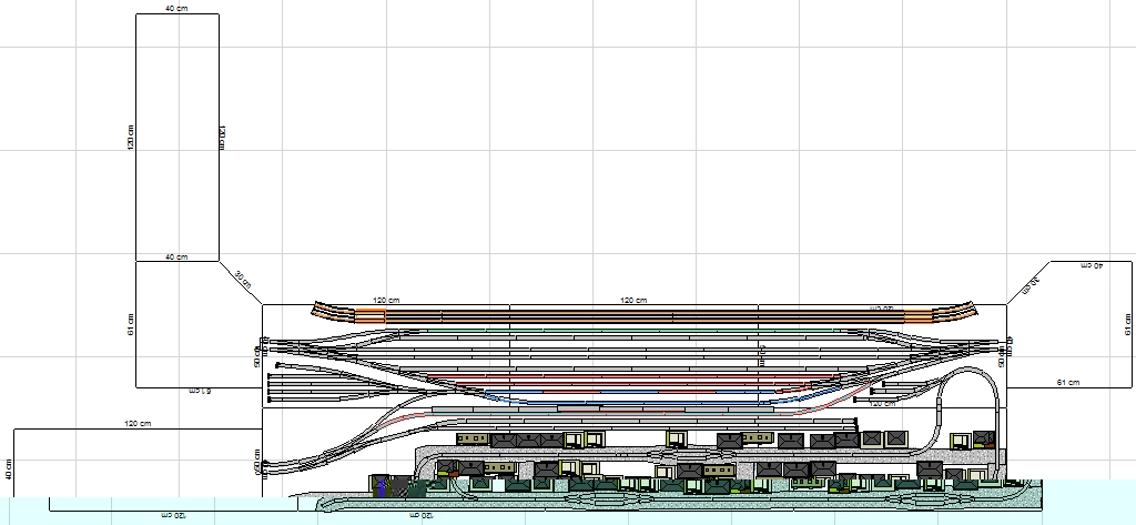

Tobi, du hast recht, ich glaube ich werde den unteren bereich wegkürzen, bleibt mehr platz für Stadt UND eine Tram :D auf die hab ich gar nicht gedacht. Ggf. Füge ich aber 2-3 Gleise ein um Güterzüge in Überholung oder Abstellung zu bringen. Weitere möglichkeit wäre das 4. Kopfstück zu nutzen und dort extra ein Güterterminal auf 1-2 Modulen zu bauen - wäre aber viel mehr arbeit, ich glaube Variante 1 ist die sinnvollste - ich plan da mal was ;)

soderle, nachdem ich ja oben schon Tobi sein Tramthema einbauen wollte, und auch den Bahnhof städtischer gestalten wollte, habe ich eine verbesserte Version des Plans :)
Was auf alle Fälle hier besser als zum anderen Plan ist, ist das hier leben herrscht - die Umgebung passt mit der Stadt sehr gut (kleine anmerkung: die Darstellung ist nur mit kleinen Häusern, andere sind bei Wintrack nicht mit drinne :/ es werden real aber größere!), vor allem ein etwas größerer Fleck zum gestalten. Weiterhin konnte ich so um die 10 Weichen einsparen. Dazu gibt es noch die Tramstrecke mit kleinem Depot und 3 Haltestellen inder Stadt. die oberen Gleise sind für einen Shinkansen Bahnhof (ohne funktion) - um einfach mal einen kompletten Shinkansen als Blickfang mit auf den Modulen zu haben ;)
Gleislänge bleibt beim kleinsten Gleis bei Nutzbaren 150cm, sonst minimum 170cm.
Die dunkelblauen Gleise können von allen Strecken befahren werden, das hellblaue nur von 2. rot sind Gleise zum abstellen von Zügen oder für Güterzüge. Das grüne Gleis soll für Expresszüge oder als Umfahrung sein, je nachdem.
Was ich hier auch der Betriebssicherheit bedacht habe: wir haben hier nur 2 Trennstellen in kurven, daher sind hier 2 Stumpfgleise für die untere Strecke gedacht - es bleiben 3 Gleise um den Stromkreis zu wechseln
Was haltet Ihr davon?

Jup, der Abzweig unten ist zum erweitern einer extra Tramlinie geplant, man könnte ja städtemodule mit Tram bauen und dort andocken. Ansonsten hast du recht, den Abzweig als güterlinie zu Nutzen mit Triebwagen als Personenverkehr, wäre doch supi.
Was mir sonst noch so einfällt, man könnte ja mit dem Bahnhof auch kleine treffen machen, links und rechts eckmodule ran, und ein kleines Oval aufgebaut, wären ja von den Maßen "nur" 420cm 110/230cm - Kai wieviel Platz hast in dein partykeller? (Nein, war nur ein Spaß ;) ).
