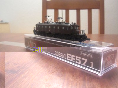

Meine erste Altbau Elok aus Japan die EF57.1 Hat schon Drehgestelle aber noch Vorläufer. Mir gefällt die Plattform vorne.
EF57
EF57

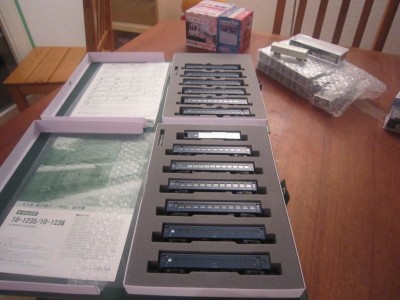

Zur Lok den Nachtzug Hakoda, einige Kupplungen sind schon mit Bremsschläuchen versehen andere haben noch Rapidokupplungen. Hier muss ich noch umrüsten.
Nachtzug Hakoda
Nachtzug Hakoda

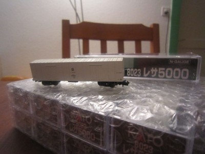

Dazu noch Kühlwagen. Alle mit der selben Nummer. Sind aber sonst super und fast geschenkt.
Kühlwagen
Kühlwagen

Ich habe noch einmal nachgesehen. Das mit den Kupplungen ist ein wenig komplex. Es gibt Drehgestelle mit Klauenkupplung inklusive Bremsschlauch. Bei diesen kann man die Kupplung nicht wechseln, da es ein Plastikteil ist. Dann gibt es Drehgestelle mit Rapido Kupplungen. Die Rapidos kann man auswechseln mit Klauenkupplungen, die beiliegenden haben aber keine Bremsschläuche. Dann gibt es noch als Ersatzteil Klauenkupplungen mit Bremsschläuchen, die man gegen die Arnoldkupplung tauschen kann.
Tauschkupplung mit Klauen und Bremsschläuchen:
KATO NJP B 11-722
Drehgestelle inklusive Klauenkupplung und Bremsschläuchen
KATO 42 JP B 5134-4D
KATO 41 5139D
KATO TR203 8047D
KATO TR50 5219-D
