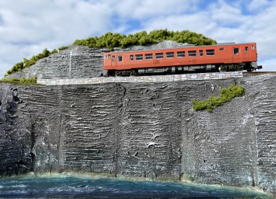

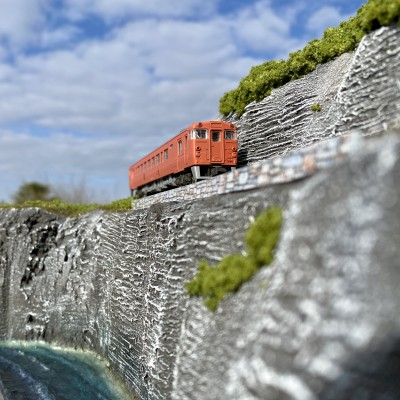

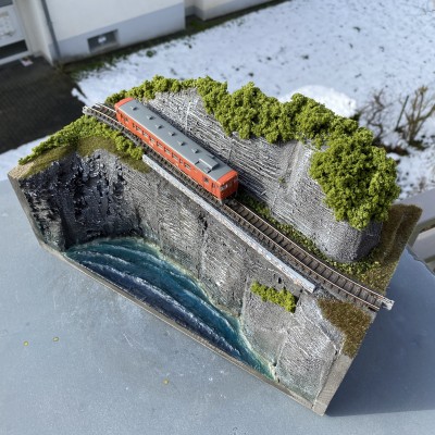

Ein Ausflug an der Küste? Fertig geworden ist das dritte N-Mini-Modul. Das Wasser ist mit der Holzleim- Klopapier- Klarlack- Methode von Martin (maerklin of sweden) gemacht. Ich bin mit der Methode nicht zufrieden. Man muss extrem geduldig sein und ewige Trockenzeiten abwarten. Und dann ging doch was schief. 4 Wochen hab ich daran rumgewurstelt und am Ende den Schaden mit PU-Klarlack begrenzen können.
Naja, immerhin hab ich viel gelernt dabei.

auch wenn ich Deine Bilder mit VERGRÖSSERUNG bedrachte,.....ich finde sie einfach super ! Es geht doch niemand mit einer Lupe an die N-Spur ran !
Auch das Wasser ist gut !

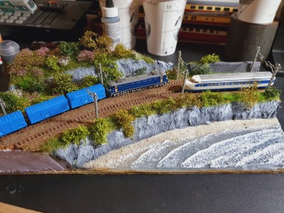

Für das Wasser einen guten Tip von mir: wenn es nur leichte flache gewässer sein sollen nimm am besten Wasserffekte von Woodland und Modelliert das Wasser einfach (vorher natürlich den Untergrund Farbig vorgestalten). Darauf dann wieder etwas Farbe (nicht überall hin) und weiter mit Wassereffekten Modellieren. Das gibt Tiefenwirkung und Wasserwirkung ohne irgendwelche flüssigen Produkte zu nutzen. Plan B: umrandung ran, abdichten und Woodland Flüssigwasser, so habe ich das bei dem Z Diorama für Trainsetter gemacht. Im Anschluss dann aber auch mit Wassereffekten Wellen modelliert (auf den Bild waren diese noch nicht durchgetrocknet deswegen noch zu sehr Weiß).
ein Tolles Minimodul hast du da gestaltet, wirklich hervorragend! Das Inspiriert mich ein paar meiner neuen Module mit einer Küste zu gestalten
Vielen Dank Rainer. Das Sonnenlicht auf dem Balkon vertuscht die Fehler im Wasser (Lackrisse und Lufteinschlüsse) und hilft ungemein bei stimmigen Fotoergebnissen.ET 403 hat geschrieben: So Apr 03, 2022 1:52 pm auch wenn ich Deine Bilder mit VERGRÖSSERUNG bedrachte,.....ich finde sie einfach super ! Es geht doch niemand mit einer Lupe an die N-Spur ran ! Auch das Wasser ist gut !
Vielen Dank Patrick. Deine beiden Wassermethoden teste ich auf jeden Fall aus, denn die Wellen auf dem Z-Diorama sehen richtig gut aus!shiniji hat geschrieben: So Apr 03, 2022 4:57 pm ein Tolles Minimodul hast du da gestaltet, wirklich hervorragend! Das Inspiriert mich ein paar meiner neuen Module mit einer Küste zu gestalten![]()
