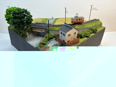

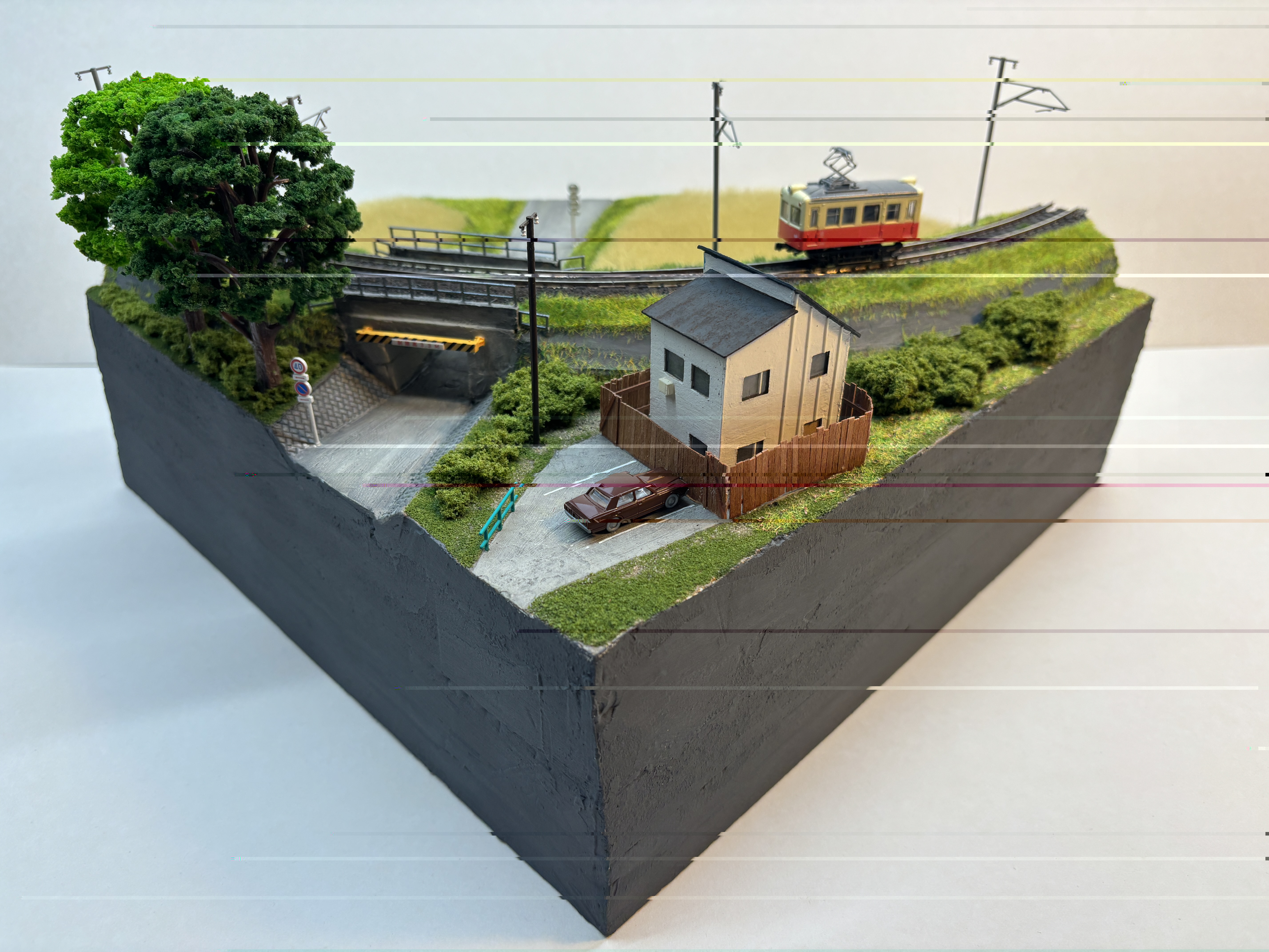

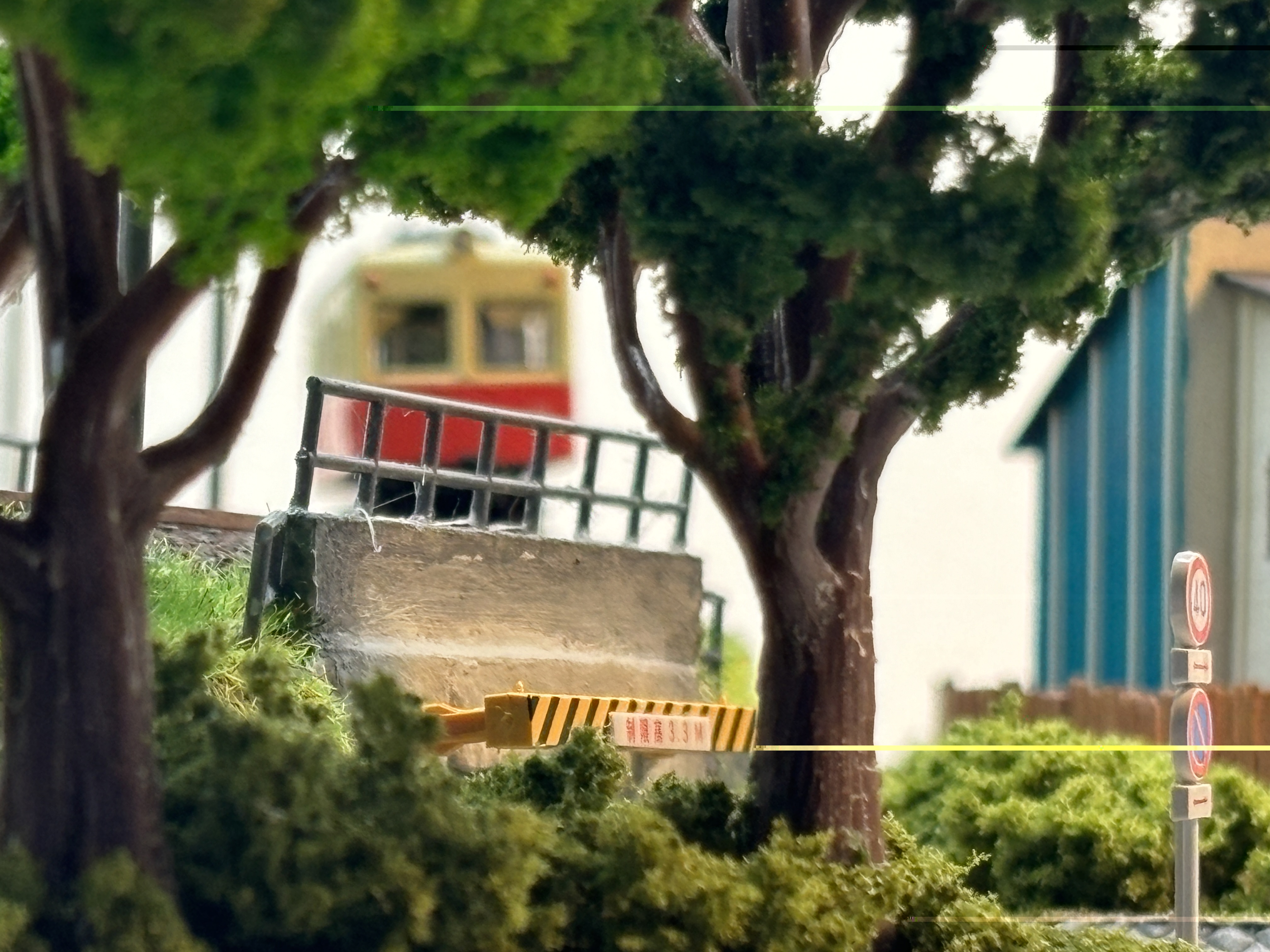

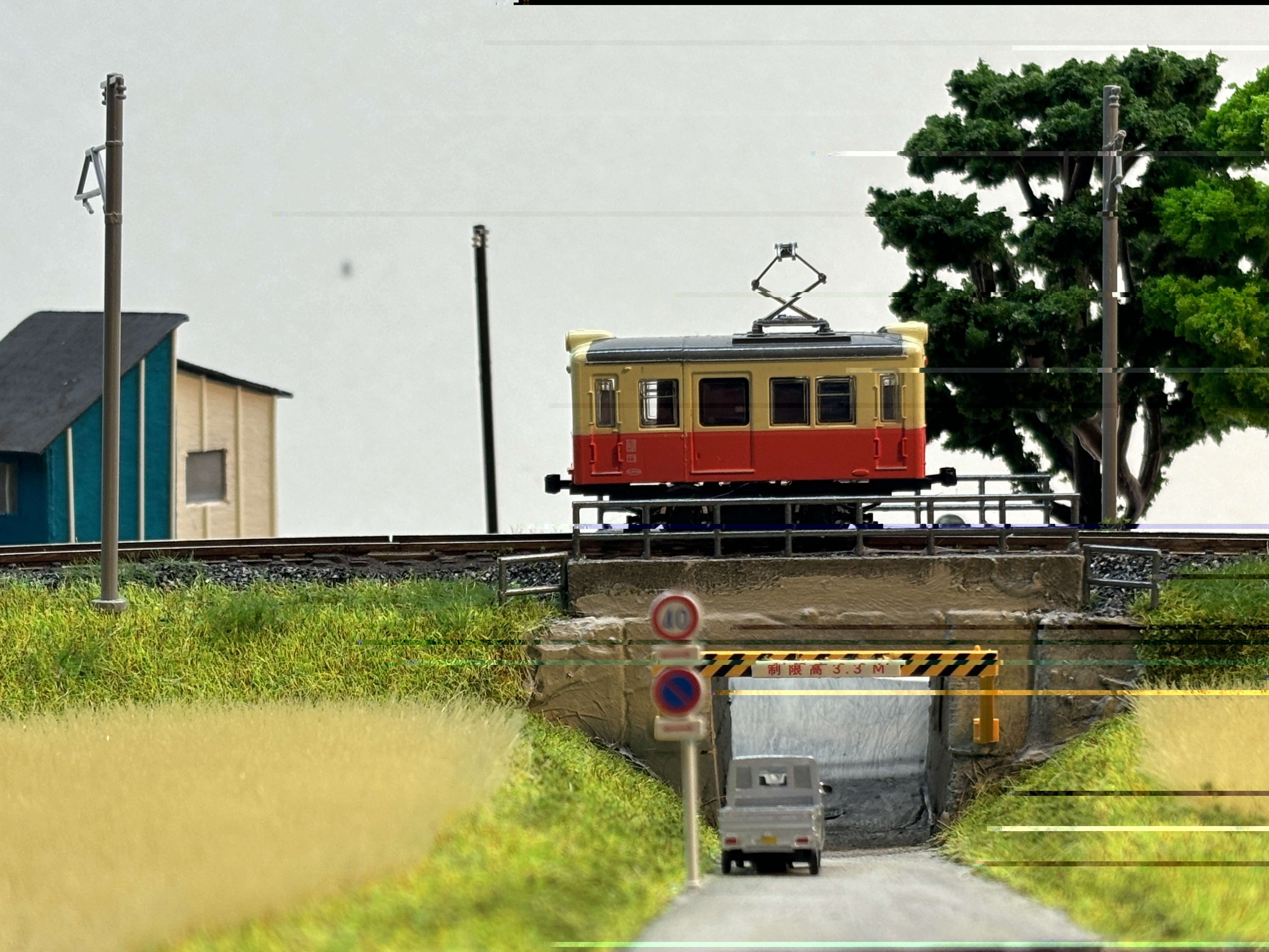

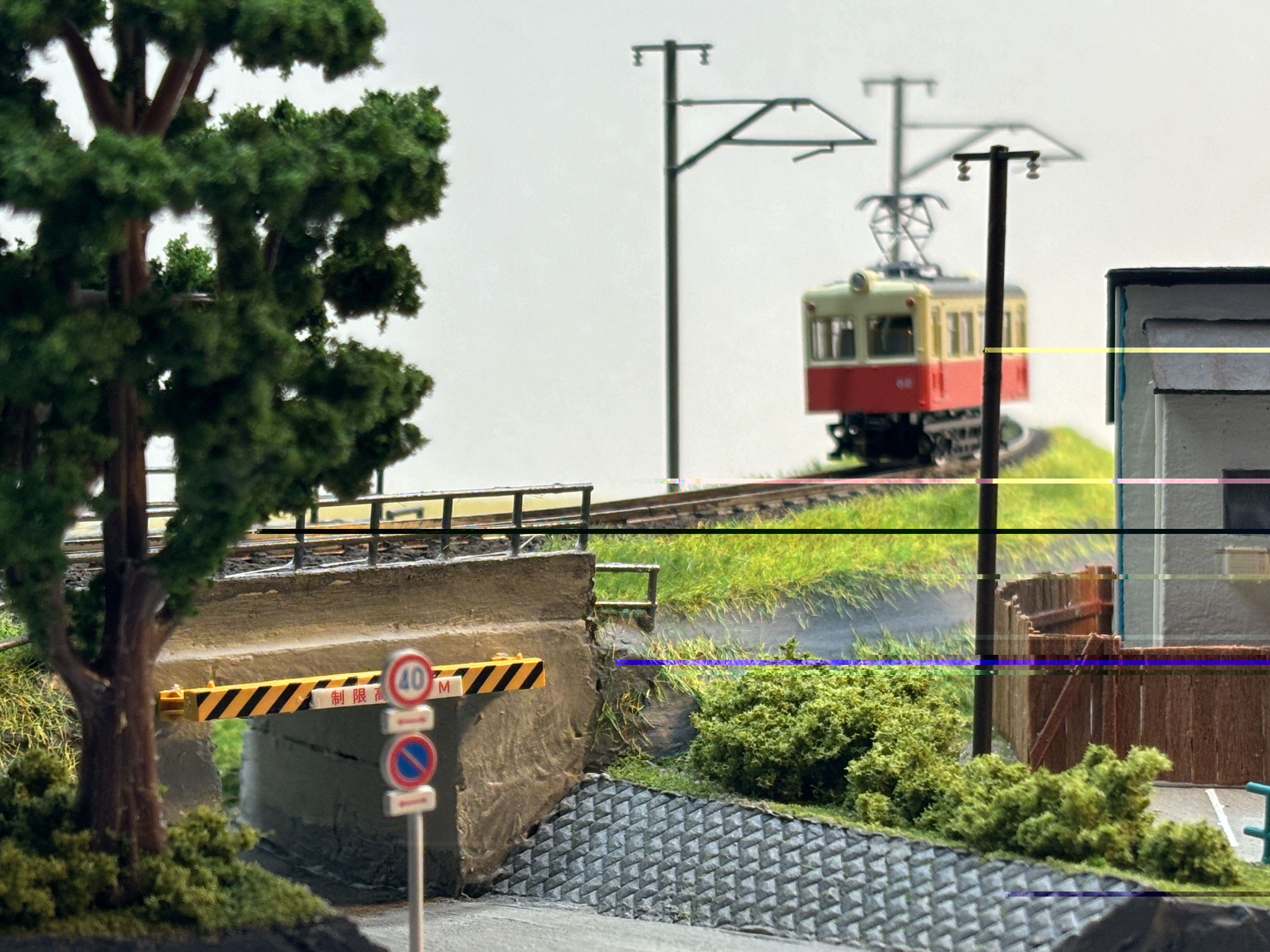

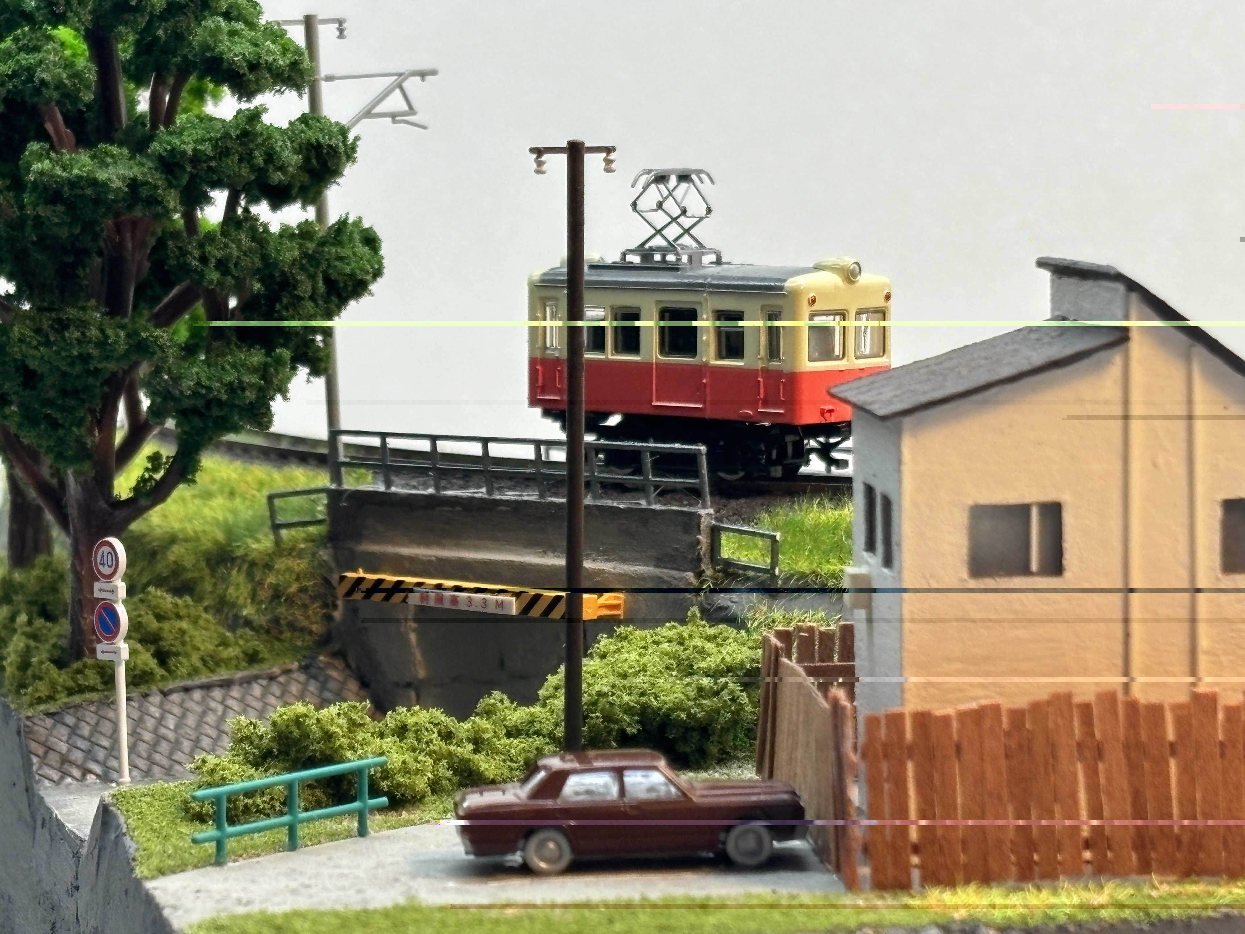

Nun noch etwas eigenes: Gerade fertig geworden ist mein neues Eckmodul. Bilder trotz fehlender Sonne anbei.
Zur Stromversorgung der Minimodule habe ich in das Gleisbett eines beliebigen Kato-Gleises jeweils direkt unter der Schiene ein 2mm-Loch gebort, dort die Kabel durchgeführt und von unten an die Schienen gelötet. (Zum Löten habe ich Schienen und Gleisbett getrennt.) So ist man unabhängig von der Kato-Einspeisung.
@Twilight: Der Carport ist eine super Ergänzung. Das Modul gefällt mir sehr.
Für Messeverhältnisse, so ohne Werkstatt, können sich die Minimodule, die letztes und dieses Jahr entstanden sind, echt sehen lassen. Die Besucher waren ja auch voll des Lobes. Vorallem der Strand und das Torii-Modul wurden sehr häufig fotografiert.

Hi Markus,
Dein neues Eckmodul gefällt mir sehr!
Alles stimmig!
Alles stimmig!

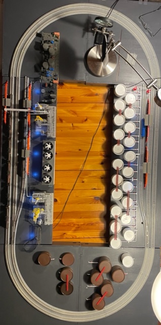

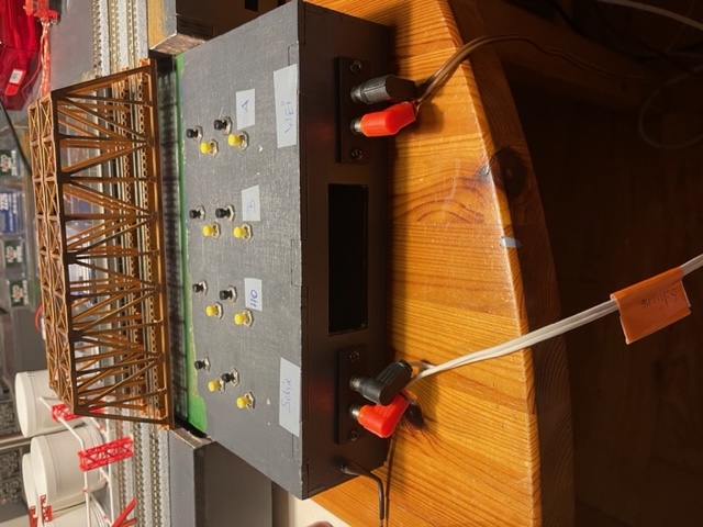

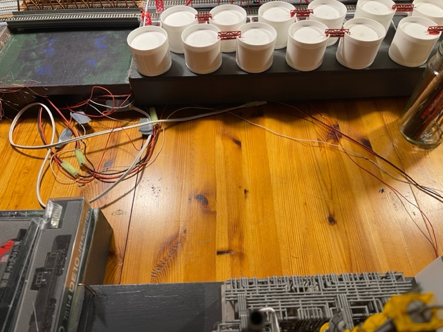

meine Anlage mal von oben noch ohne Schaltpult und nun noch einmal mit meinem Einschub mit Schalter für die Weichen, geplant sind "weitere ??!! " Weichen. Im Einschub sind 2 x Weichenschaltmodule , von hier aus gehen je ein Kabel raus zu den 3 Weichen. Links das Triple und dann rechts die großen Kurvenmodule.
Den Fahrstrom links habe ich gesondert eingespeist und unter dem linken Triple von unten an die joiner gelötet. Auch geht von hier ein Kabel zu einer weitern Fahrstromeinspeisung zu dem gegenüber liegenden Triple.
Unter beiden Triple sind 2 x starre Kupferdrähte befestigt, da löte ich dann die neuen Peitschenlampen wieder an, die je Triple über ein KSQ2 ,
jetzt 10 mA gefüttert werden. Ich hatte vorher 20mA , aber auf Vorschlag jetzt nur noch 10 mA. Ich mußte durch einen "Kurzen" neuen Peitschen schicken lassen, wenn sie ankommen werden sie an die gleiche Leitung angelötet.
Ich hoffe , es ist einwenig verständlich geworden. !?!
