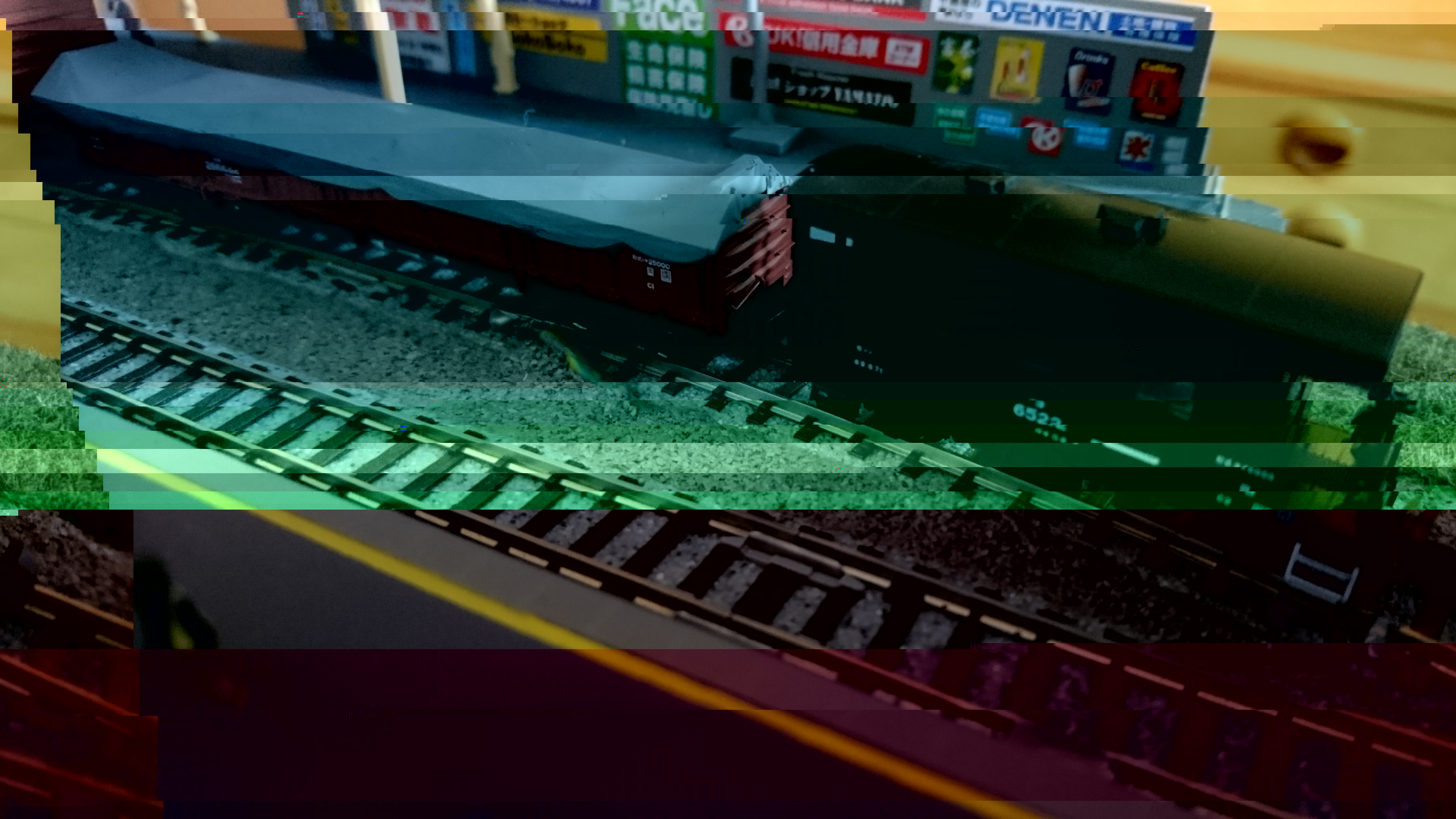

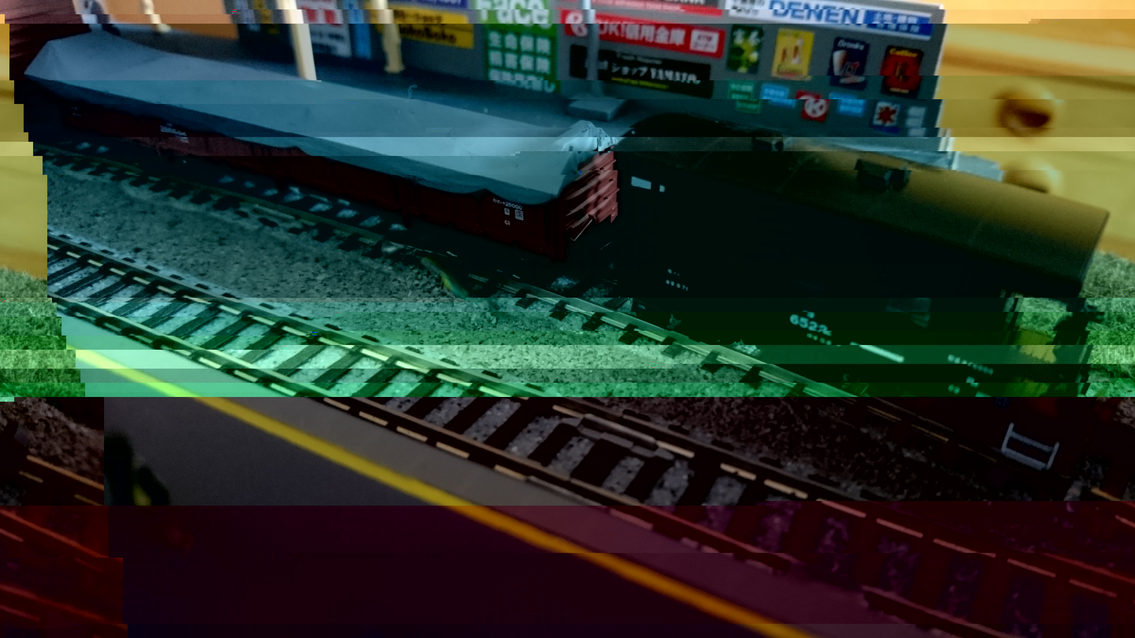

Guten Abend, Leute!
Heute habe ich den Dremel geholt, hoffentlich kriege ich
es hin.Müsste eher ne hohe Drehzahl wählen, denke ich..

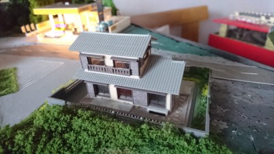

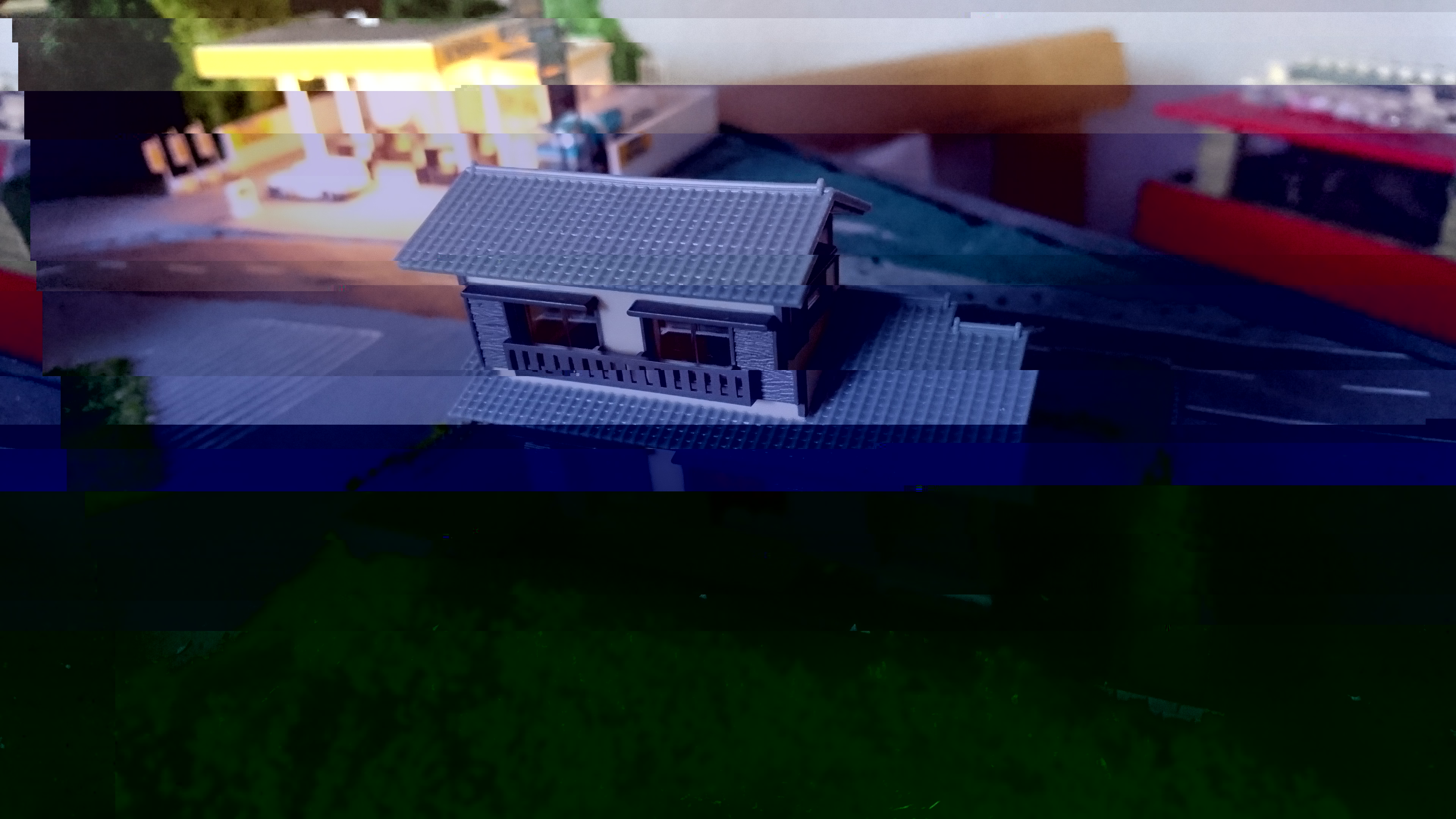

Ferner hat ein weiteres Wohnhaus seinen Platz gefunden -in der Nähe der rechten Tunneleinfahrt.
An dieser Stelle steht dort wirklich eins...
Die Grundplatte musste ich allerdings etwas schmaler machen, es erhielt eine einfache Inneneinrichtung,
im Aussenbereich ein wenig mehr Grün sowie farbliche
Anpassungen.

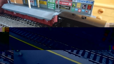

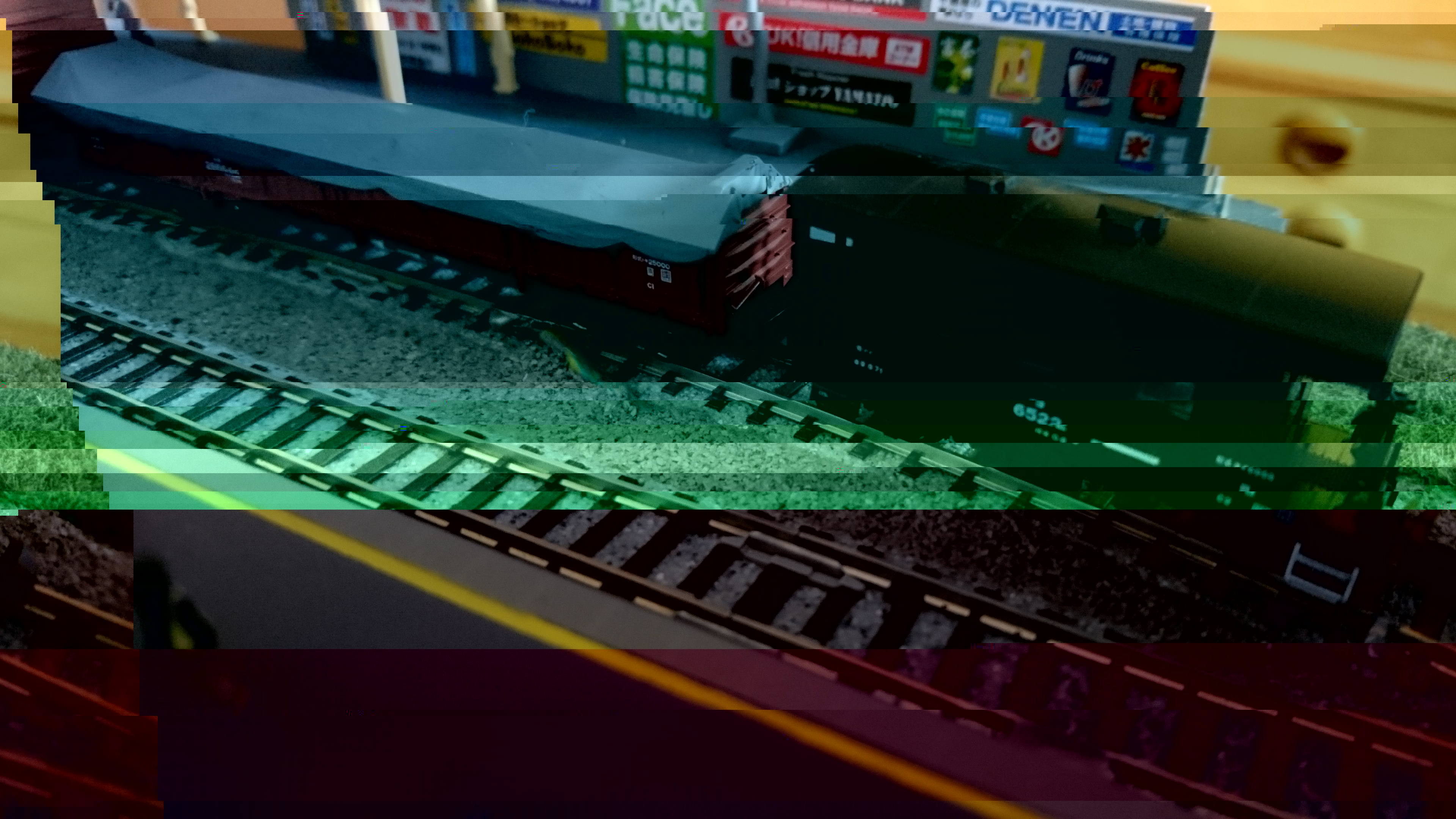

Der neue ToKi 25000 mit Plane (Kato 8017-1)ist nun zwar da, aber die Farbe der Plane (gefärbter Kunststoff)
war furchtbar-glänzend wie Speckschwarte. Also mit
matt-seidenmatt-Mix nachlackiert. Nun bedeutend besser. Auf dem Bild seht Ihr ne kleine Zwischenbastelei
im Hintergrund -zur Abgrenzeung am Rand hab ich mal ne "Werbewand" aus den vielen übrigen Decals zusam-
mengestellt.
So, na dann bis zum nächsten Mal, VLG, Ingo

Sieht sehr gut aus. Das Tomix-Haus kann man supern, in dem die Gartenfläche begrünt wird, die Steinplatten natürlich ausgenommen, in den Rasen einen Baum setzen, die Grundstücksmauer und den Zaun in unterschiedlicher Farbe bemalen, das Dach altern und schon wird dieses uralte und sehr preiswerte Häusermodell zu einem Juwel.

Danke! Da hast Du absolut recht, der Zaun von dem Haus sollte unbedingt eine andere Farbe bekommen.
Auch wenn es schon aufgeklebt ist, werde ich das in
Kürze nachholen. Der Baum im Garten ist ne Idee, aber
wahrscheinlich reicht der Platz nicht mehr aus, evtl
wird's nur ein grösserer Busch aus Heki-Mikroflor,von
dem hellgrünen hab ich noch eine Menge da...

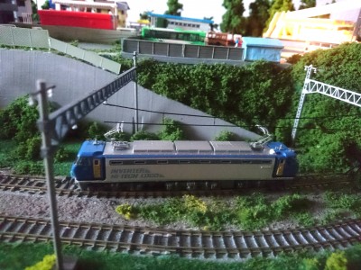

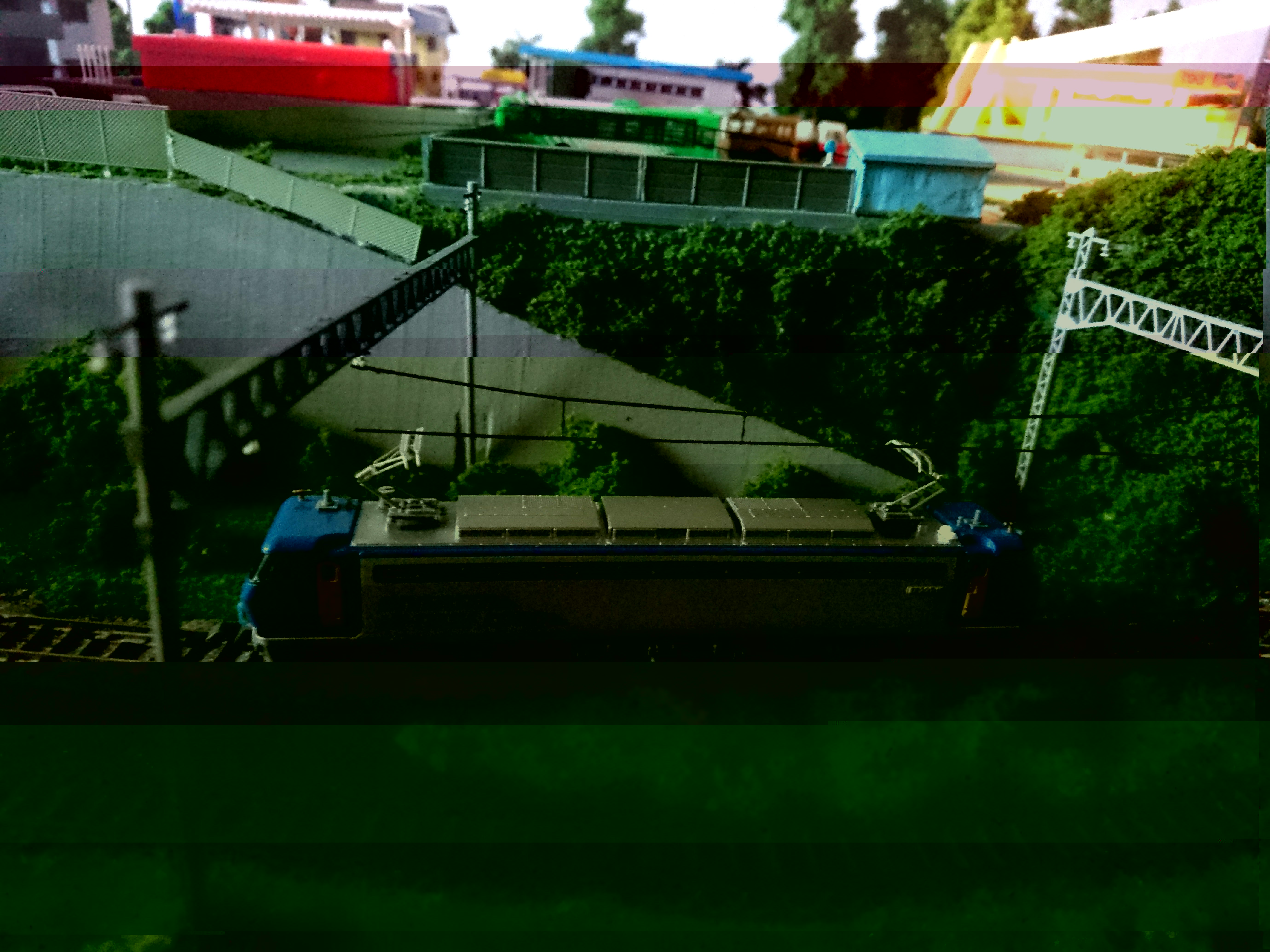

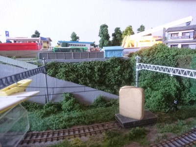

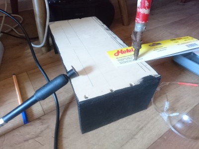

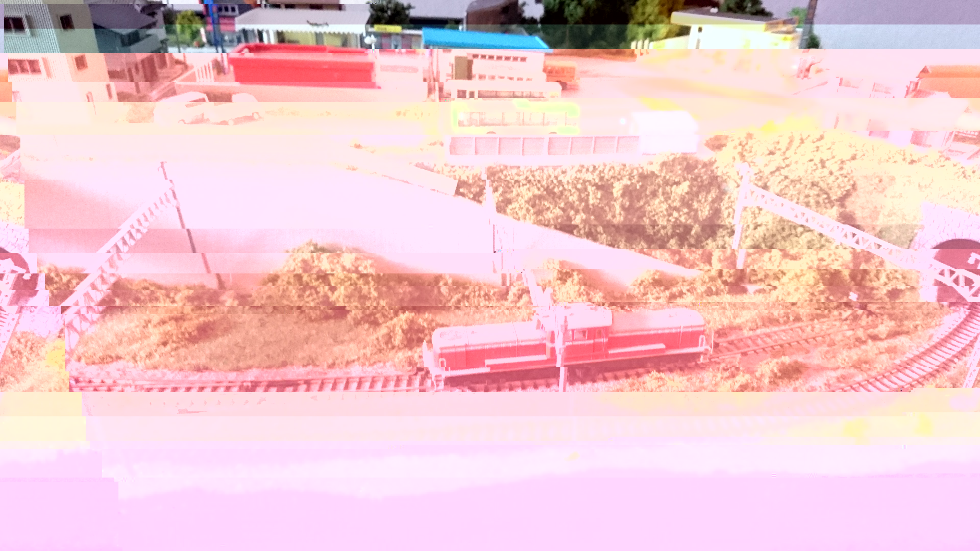

In den letzten Tagen habe ich angefangen, die Fahrleitung vorzubereiten. Abstände messen,die ersten
Teile ablängen-und lackieren...
Ablängen-ging mit dem Dremel besser als erwartet (kleinste Drehzahlstufe). Als provisorischen Arbeitsplatz
müsste ein Minimodul-Rohbau herhalten... ;)
Die grösstenteils "Herausforderung" ist wohl das punkt-
genaue platzieren der Abschnitte an den Isolatoren.
Ihr seht auf dem einen Foto, was für ne abenteuerliche
Abstützung ich da bauen müsste, damit es auf Position
bleibt. :shock:
Weitere Bilder folgen....
VLG, Ingo.

na lackiert sehen die Drähte auch sehr schick aus, bisher waren alle Drähte, welche eingebaut wurden beim Kunden, blank. Wäre ein Holzklotz mit Oberkante = Unterkante Draht nicht auch eine Lösung?
Wegen dem Einhängen habe ich dir mal eine Mail geschickt mit einer Hilfestellung.

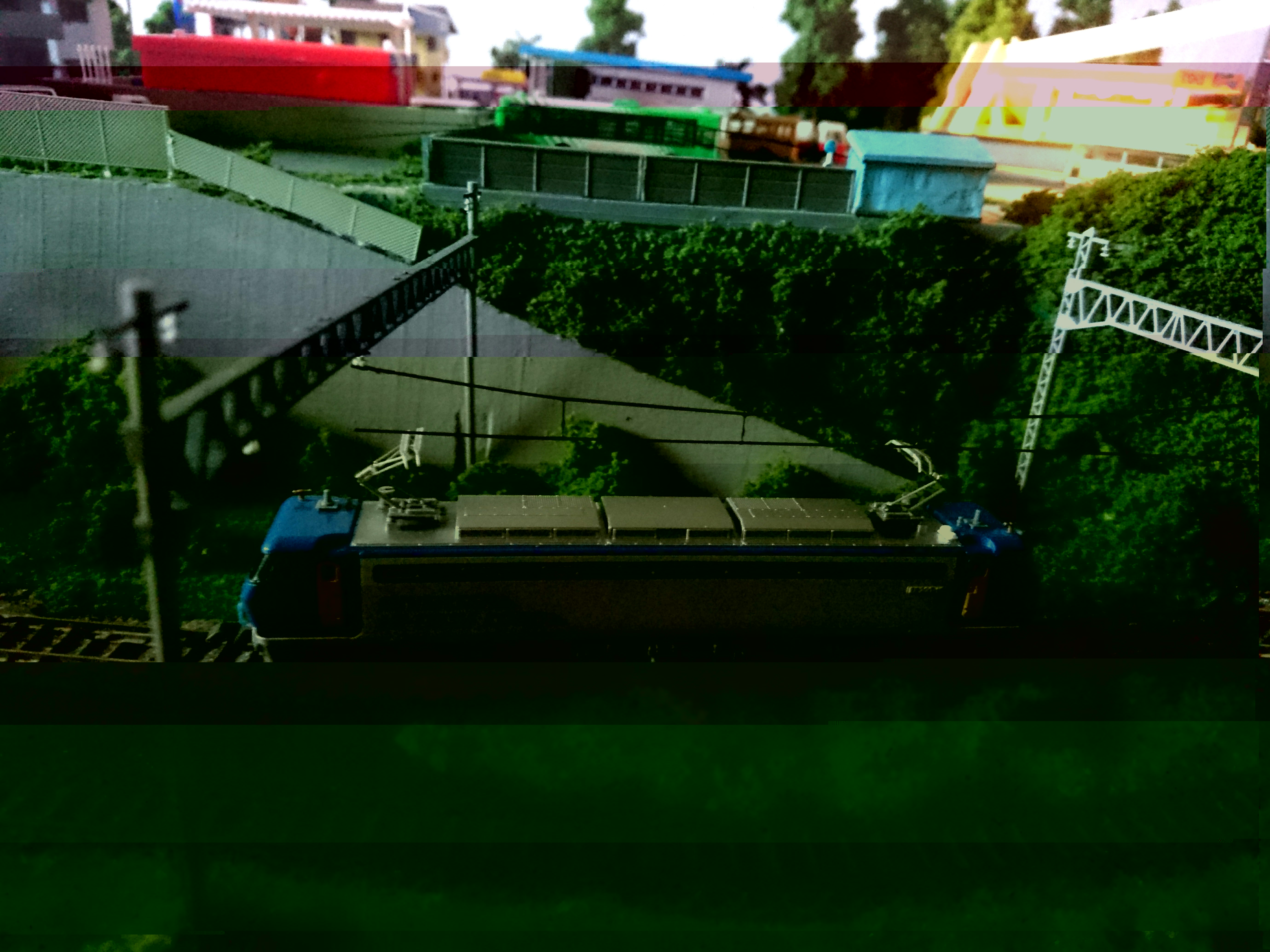

Beiträge: 359
Hallo Ulli,
Mittlerweile hab ich ne Konstruktion aufgebaut, welche genau den Abstand SO -Fahrdraht ergibt (zumindest an
dieser Stelle). Da die Masten der Quer-tragwerke immer
an verschiedenen Stellen im Gelände stehen, ist es ein
bisschen kompliziert... Aber es ist so, ein kompaktes
Teil muss her, und dann die "Feinunterstützung"mit Papp-
Stückchen o.ä. Na ja, mühsam ernährt sich das
Eichhörnchen -am Tag montiere ich 1-2 Abschnitte der
Fahrleitung. Hängt einer richtig gut,wird noch mal mit
Sekundenkleber nachgeklebt, zur Sicherheit.
Ja, blank ist es beim Vorbild auch, aber i.d.R. nur anfangs. Nach einiger Zeit wird's dunkel, je mehr Diesel
und Dampf da noch fährt, umso schneller.
Fotografierst Du das dann von oben, ist von der" Strippe "
kaum noch was zu sehen...
Auch wenn die Montage etwas aufwendig ist, prinzipiell bin ich mit dem Effekt schon zufrieden.
So, nun sehe ich mir gleich noch die Mail an-vielen Dank schon mal im voraus, Ulli!

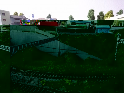

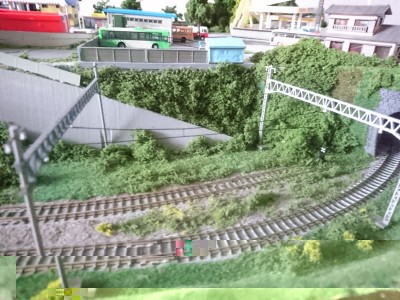

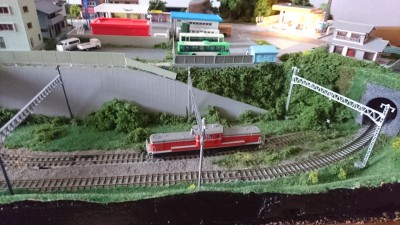

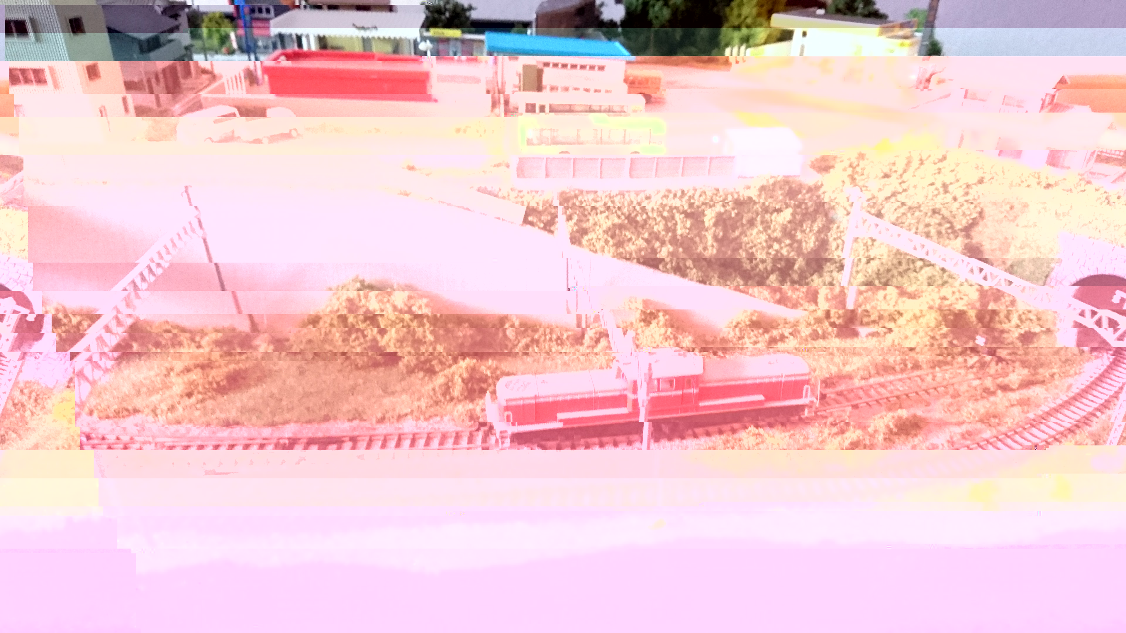

Anbei noch ein paar Bilder vom ersten montierten Ab-
schnitt.Die EF 200 passt drunter, und die hat das höchste
Mass SO-Palette(40mm). :D
