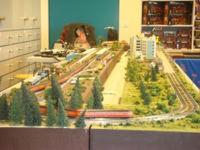

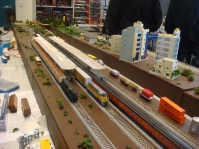

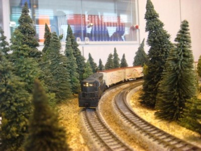

Kai hat recht wenn man Anfängt kommt man in kurzer Zeit relativ weit. Im Frühling dieses Jahres hatten wir bei ntrak.ch mit TTrak angefangen und schon am 10./11. Oktober hatten wir auf der 14ten Convention in Adliswil eine funktionierende Anlage. Ausgestellt als Work in Progress. Eine Kreisstrecke mit Bahnhof und zwei Abstellgleise boten schon einige Fahrmöglichkeiten. Klar waren die Module noch nicht fertig dekoriert und konnten nicht mit den anderen Anlagen mithalten.Ich habe einfach ein paar Katogebäude auf die Module gestellt und ein Kollege hat Bäume und Grünzeug mitgebracht, dann sah es schon besser aus. Wir waren der einzige Ort auf der Convention bei dem auch Kinder fahren konnten und denen sind Sachen wie Vorbildtreue nicht so wichtig. In einem weiteren Halben Jahr werden die Module besser gestaltet sein so das sie mit den ntrak Modulen mithalten können. Was ich empfehlen kann ist möglichst ein bestehendes Modulsystem zu übernehmen. Schon nur die Übersetzung eines Handbuchs ist relativ viel Arbeit. Wenn man dann noch alle Zeichnungen und alle Überlegungen die dahinter stehen selber macht ist man einen ganze Weile beschäftigt.
