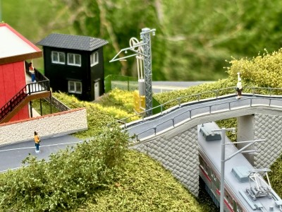

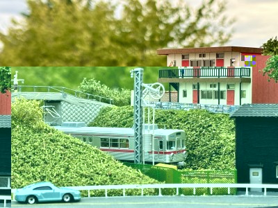

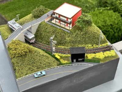

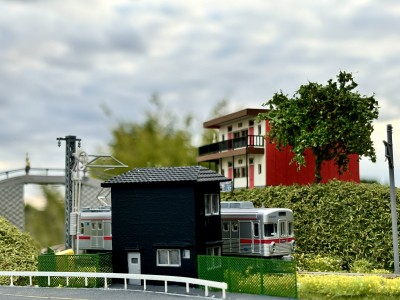

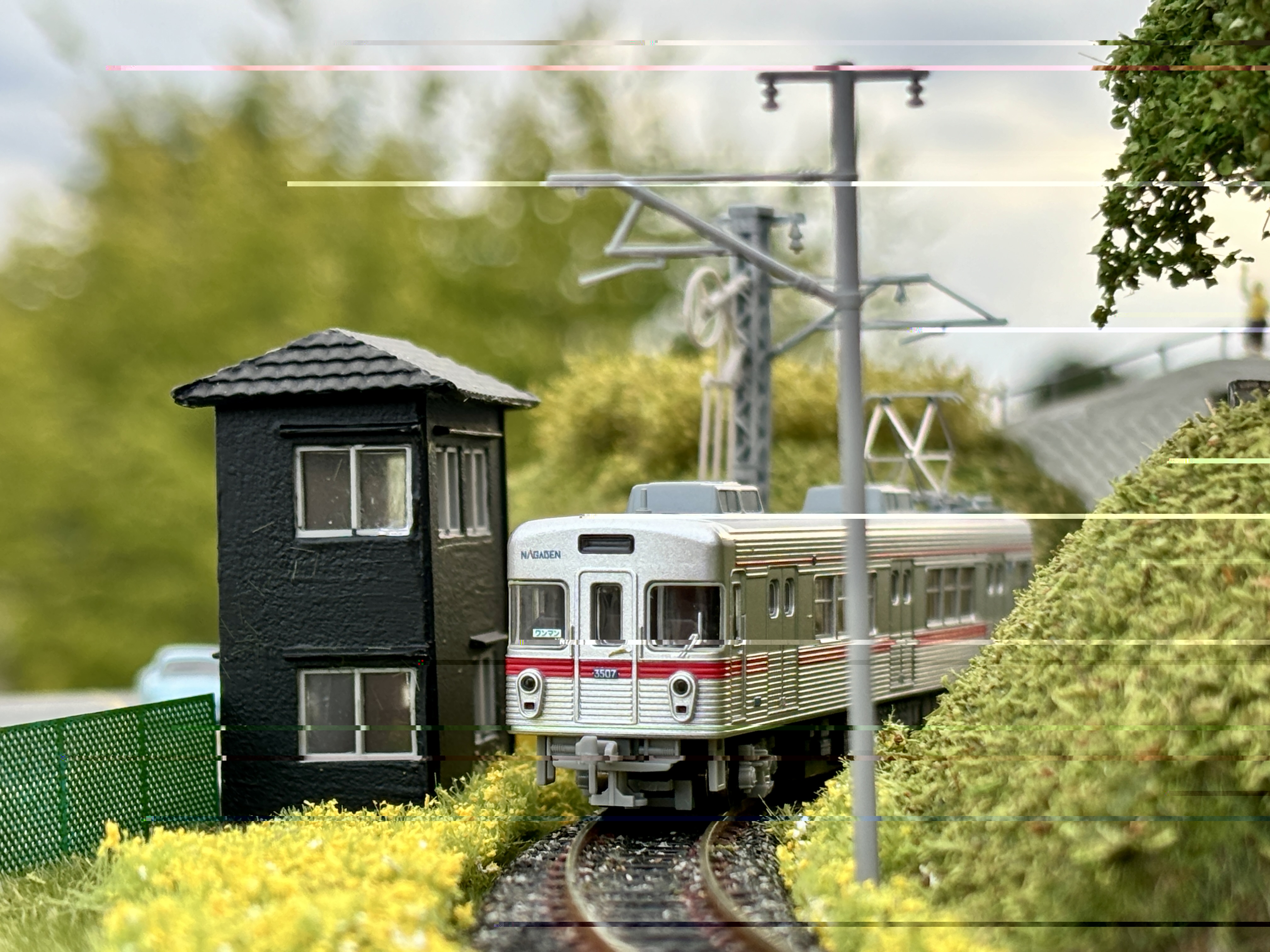

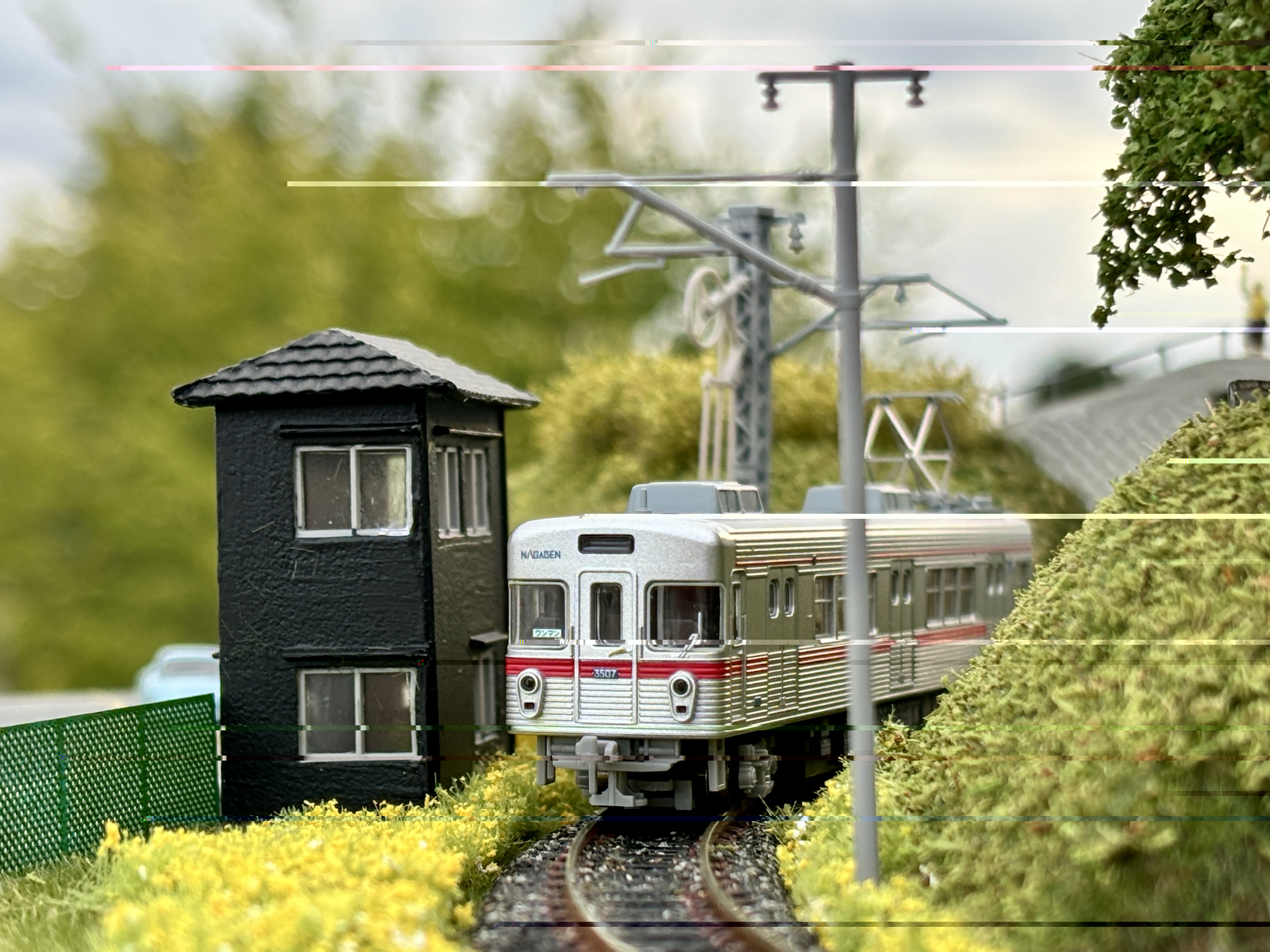

HiSe hat geschrieben: So Jun 16, 2024 6:19 am Hallo in die Runde
Nach längerer Abwesenheit stelle ich hier auch mal das bisher vollbrachte vor:
Das einzige mit dem ich noch nicht zufrieden bin ist das Tunnelmodul, da fehlt mir irgendwie noch dieses „Japan-Flair“
Falls da jemand Ideen oder Verbesserungsvorschläge hat sind diese gerne willkommen
LG Karlo
HiSe
Beiträge: 4
Registriert: Sa Feb 10, 2024 5:25 pm
Beitrag von HiSe »
Hallo Tibor,
Mit dem Tunnelportal weiß ich nicht ob das im Nachhinein noch so problemlos zu ersetzen ist, aber das mit den Schildern ist schonmal eine gute Idee. Bei einem Modultreffen wäre ich schon gerne mal dabei, das mit Wien muss ich mal schauen ob ich da Zeit habe.
LG Karlo
Beiträge: 357
Hallo Karlo,
Super, Deine Module sehen richtig gut aus.
Zur Japanisierung: jap. Oberleitungsmasten, Streckenschilder und jap. Tunnelportal machen den Unterschied. Ich würde den Aufwand mit dem Portal riskieren, denke es lohnt sich.
Beiträge: 377
Hallo Karlo,
Deine Module sehen prima aus! Am besten gefallen mir die Felder.
Super!

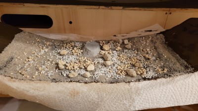

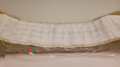

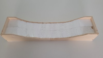

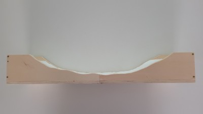

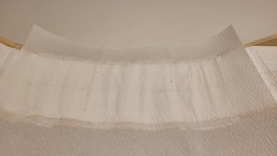

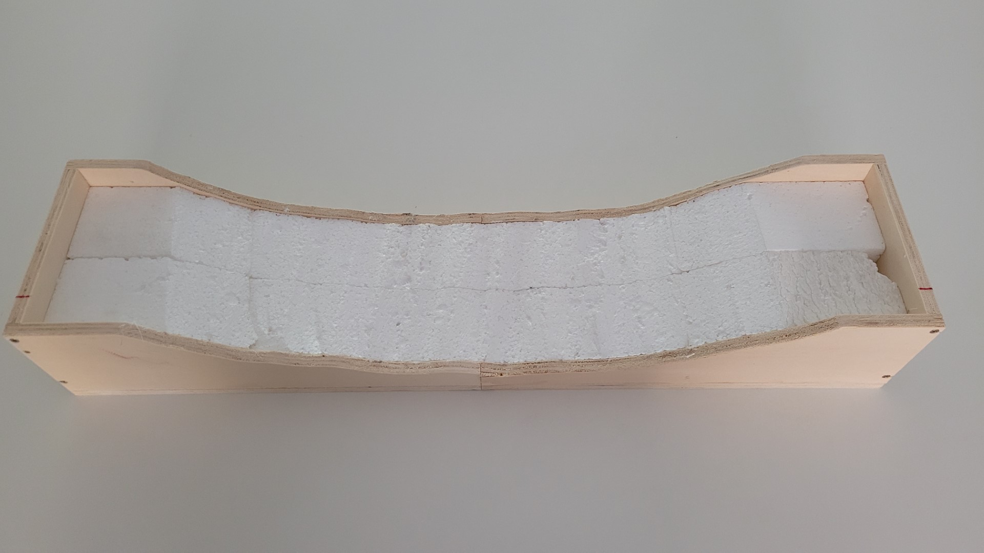

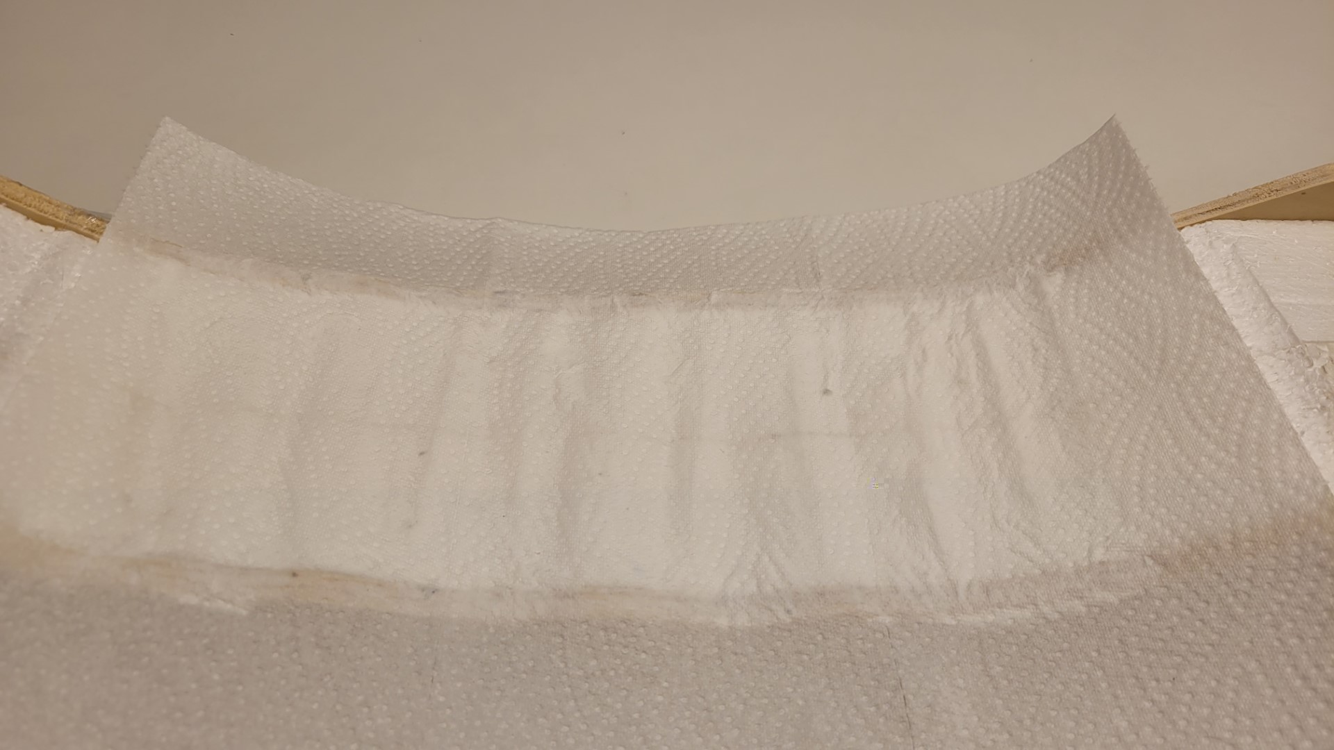

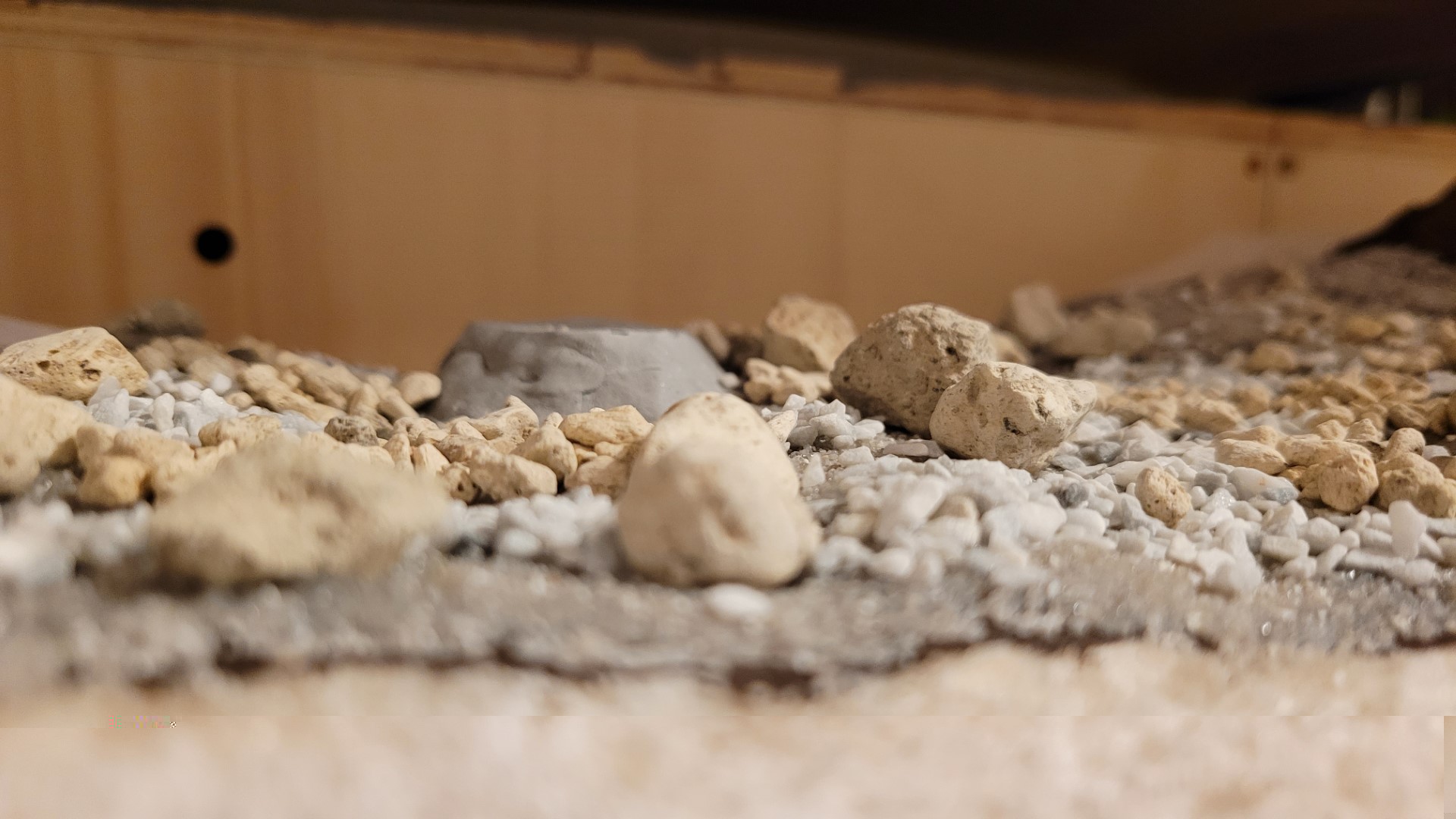

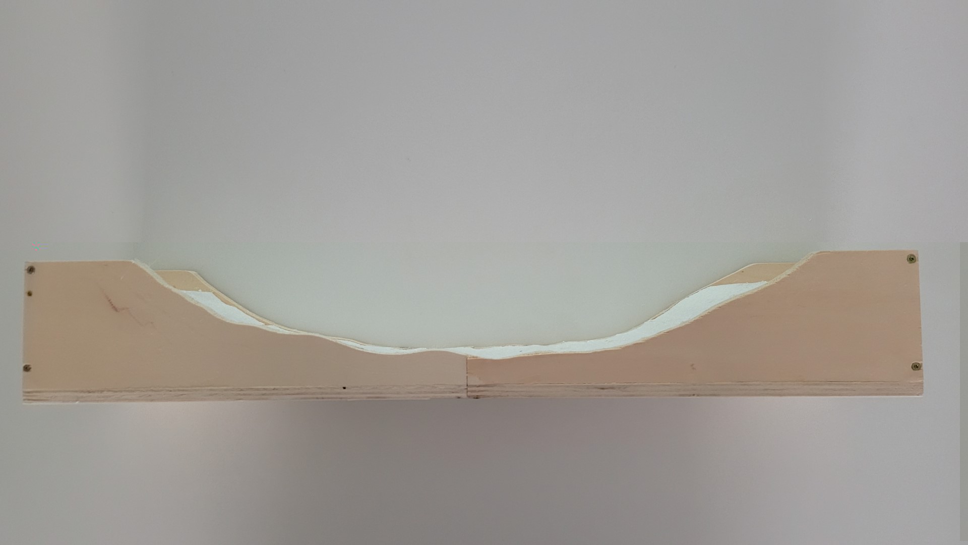

Schon einige Zeit wollte ich auch eine Brücke für Mini Module bauen. Und das gleichzeitig als Pilot für ein wesentlich größeres Brückenmodul in IGN Modul Größe nutzen.
Erst wollte ich 2 trennbare Module bauen, aber das erschien mir zu kompliziert. Daher habe ich mich entschieden einfach ein Doppelmodul zu bauen. So kann ich besser die Böschung und Flussmitte darstellen.
Also baute ich erst 2 Module zusammen, ließ aber die jeweiligen Innenseitenwände weg. Verstärkte aber den Boden in der Mitte gegen kollabieren.

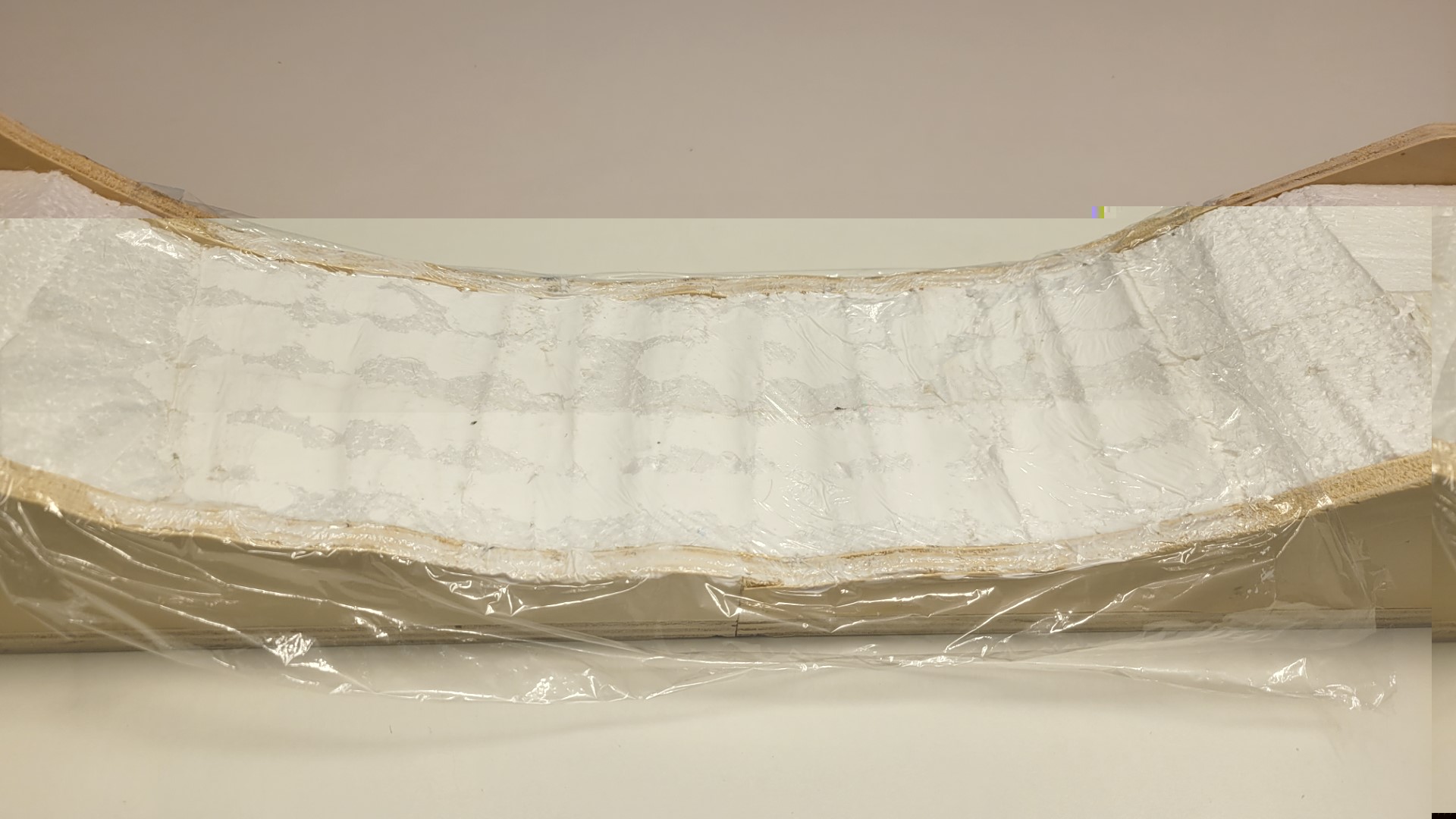

Dann schnitt ich eine Böschungslinie ins Holz. Den Hohlraum kleidete ich mit Styropor aus. Die Überhänge schnitt ich mit dem Heissdraht der Holzlinie folgend weg. Um das Durchsickern des Resin zu unterbinden zog ich eine Schicht Folie ein.

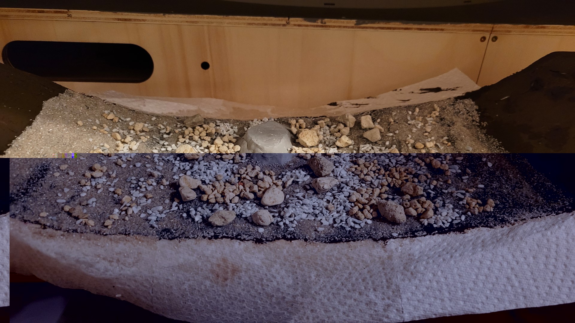

Dann grundierte ich alles mit brauner Farbe. Im Flussbett zog ich eine Schicht Kies, und platzierte darauf verschieden große Steine/Felsen. Das alles wurde mit Leim fixiert:
Beiträge: 1169
