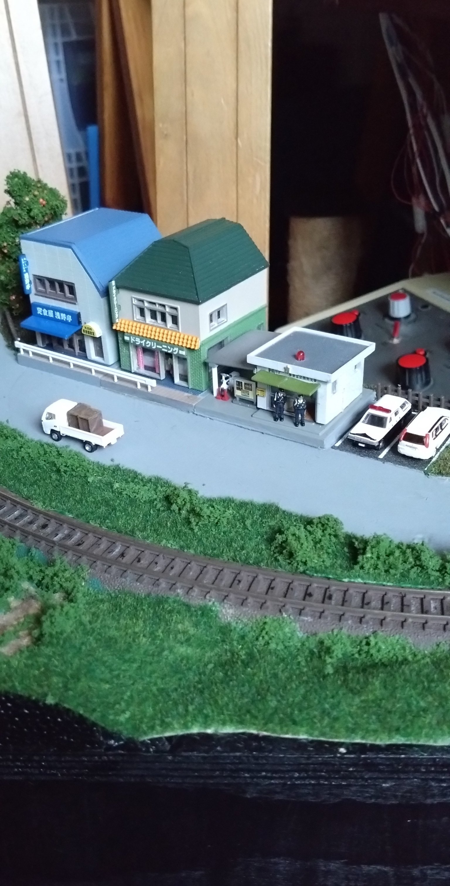

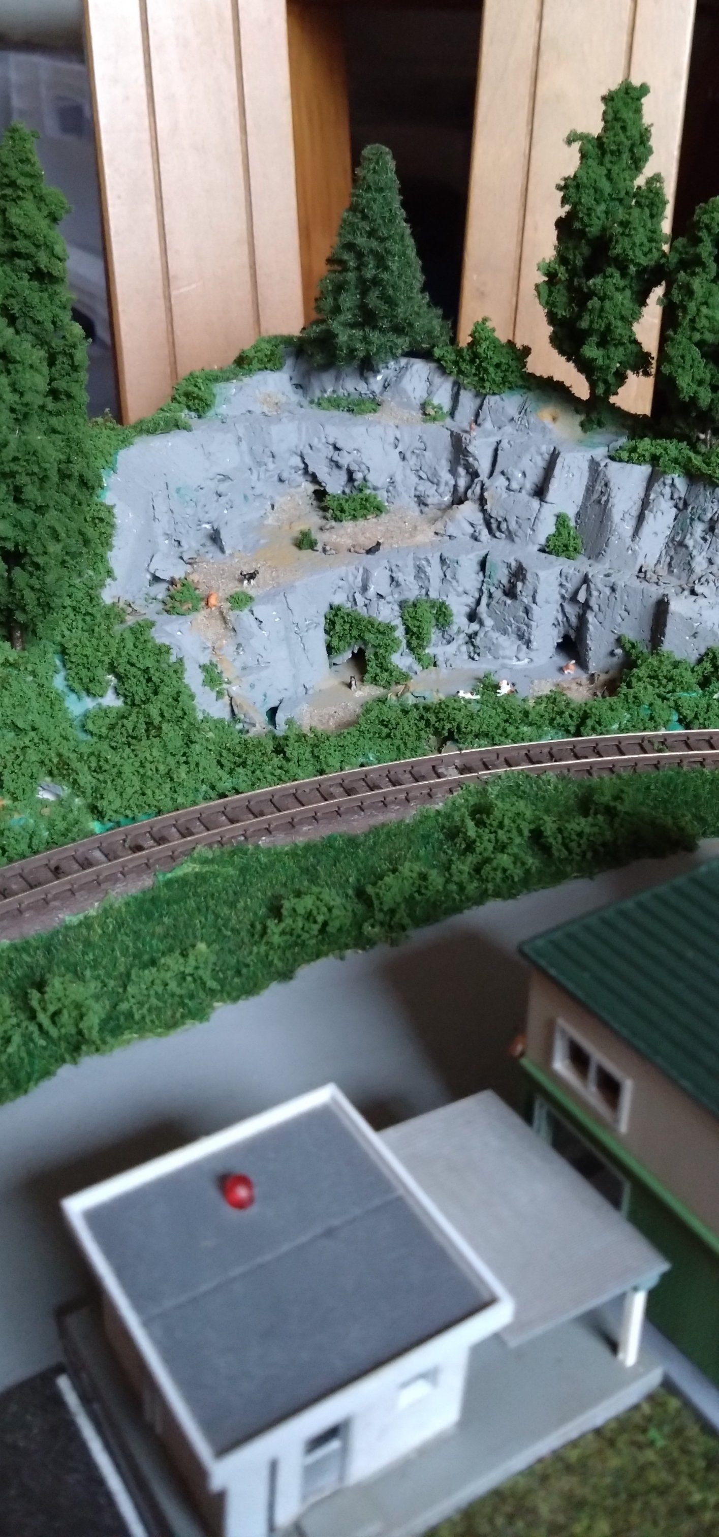

zu später Stunde hier der (vorläufige) Endzustand.
Hi Ingo,
was für eine schöne Idee Dein Steinbruch. Gefällt mir sehr gut. Alles sehr stimmig, auch die Geschichte mit den Katzen. Wunderbar.

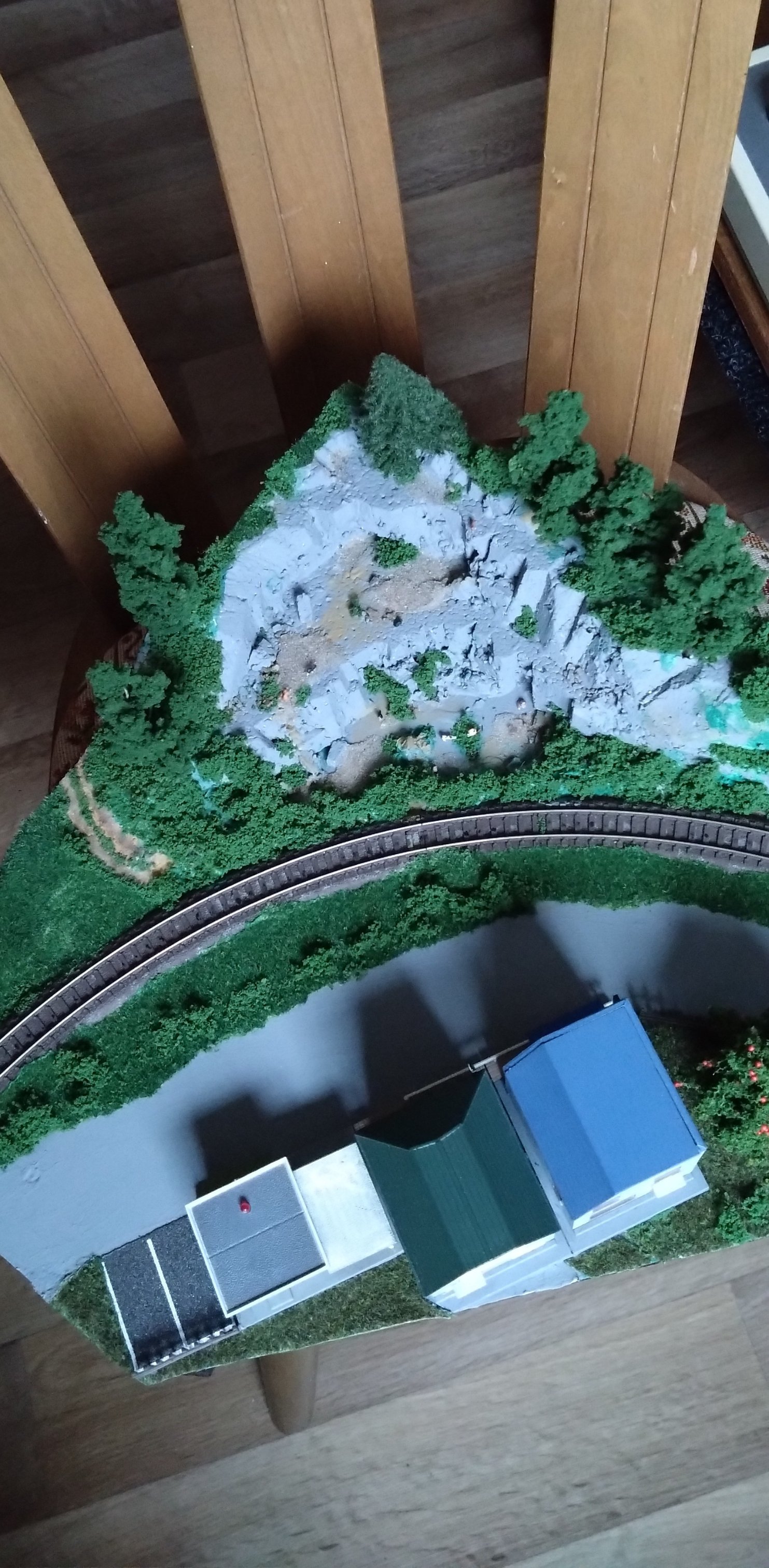

Hallo Markus,!
super, dass es gut ankommt. Längere Zeit wusste ich nicht so recht, welches Motiv ich drauf darstellen wollte.
Dann kamen die Modellkatzen und da ich irgendwie doch ein kleiner Fan der Warriorcats-Romane bin, lag das dann nahe. Sie sind echt massstäblich klein, es ist also fast ein Suchbild
. Ausserdem war es 'ne Reste-Verwertung - fast mein gesamter Vorrat an Landschaftsmaterial ist nun alle.

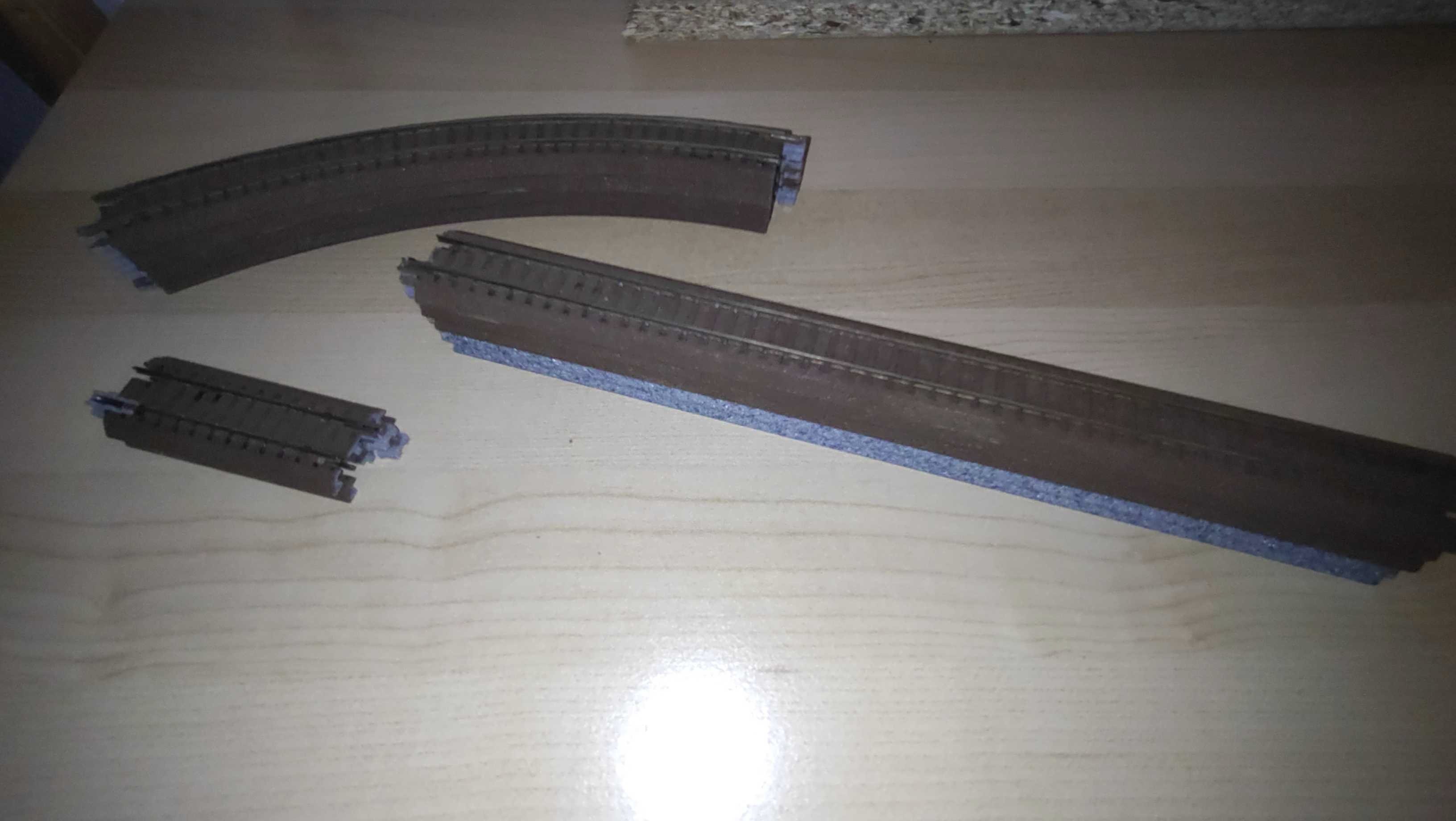

Moin,
beim Aufräumen im Keller habe ich aus Altbeständen noch ein paar Gleise finden können, welche ich für ein paar Mini´s mal zurücklegen werde.
Noch hab ich zu viele laufende Baustellen um damit anzufangen....

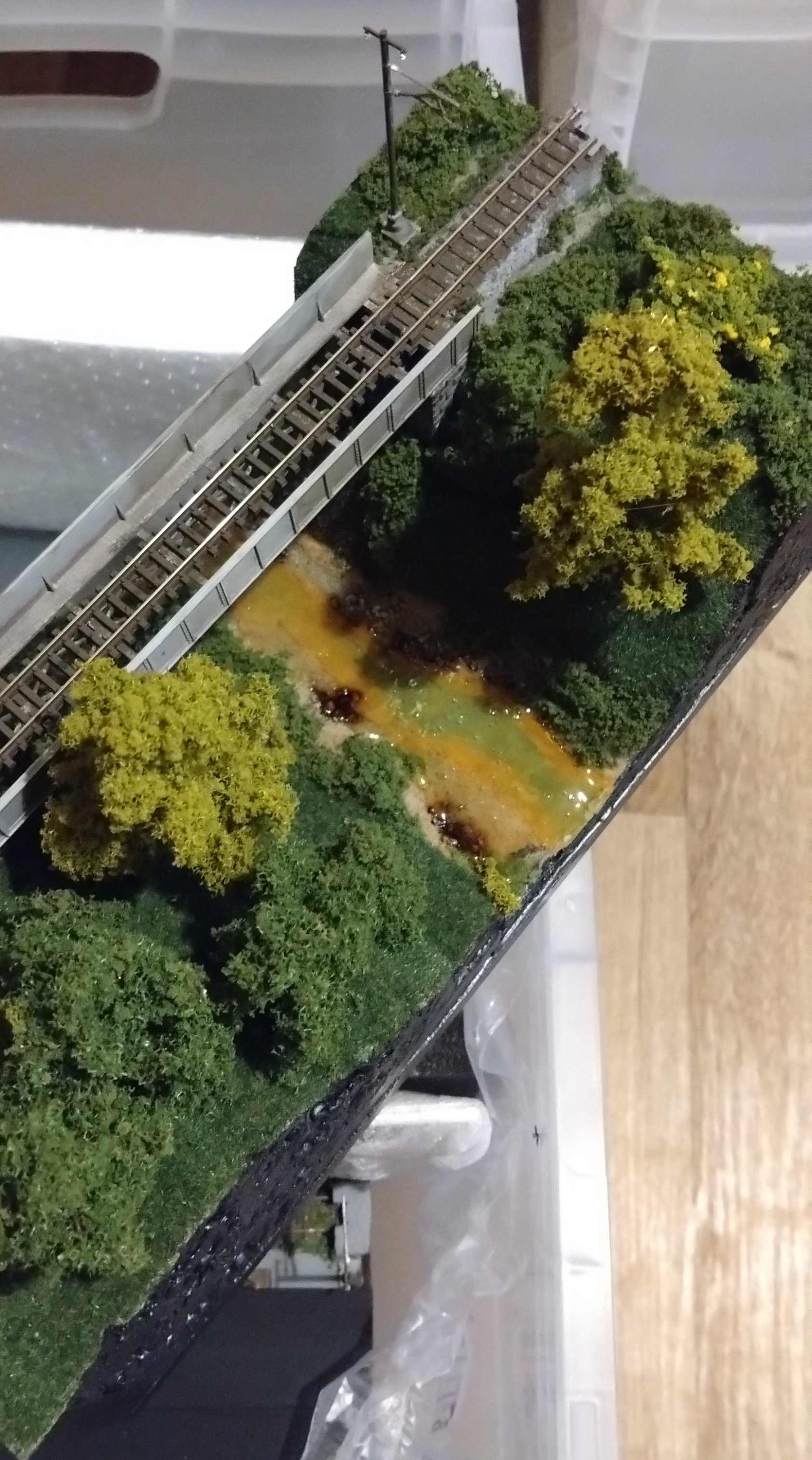

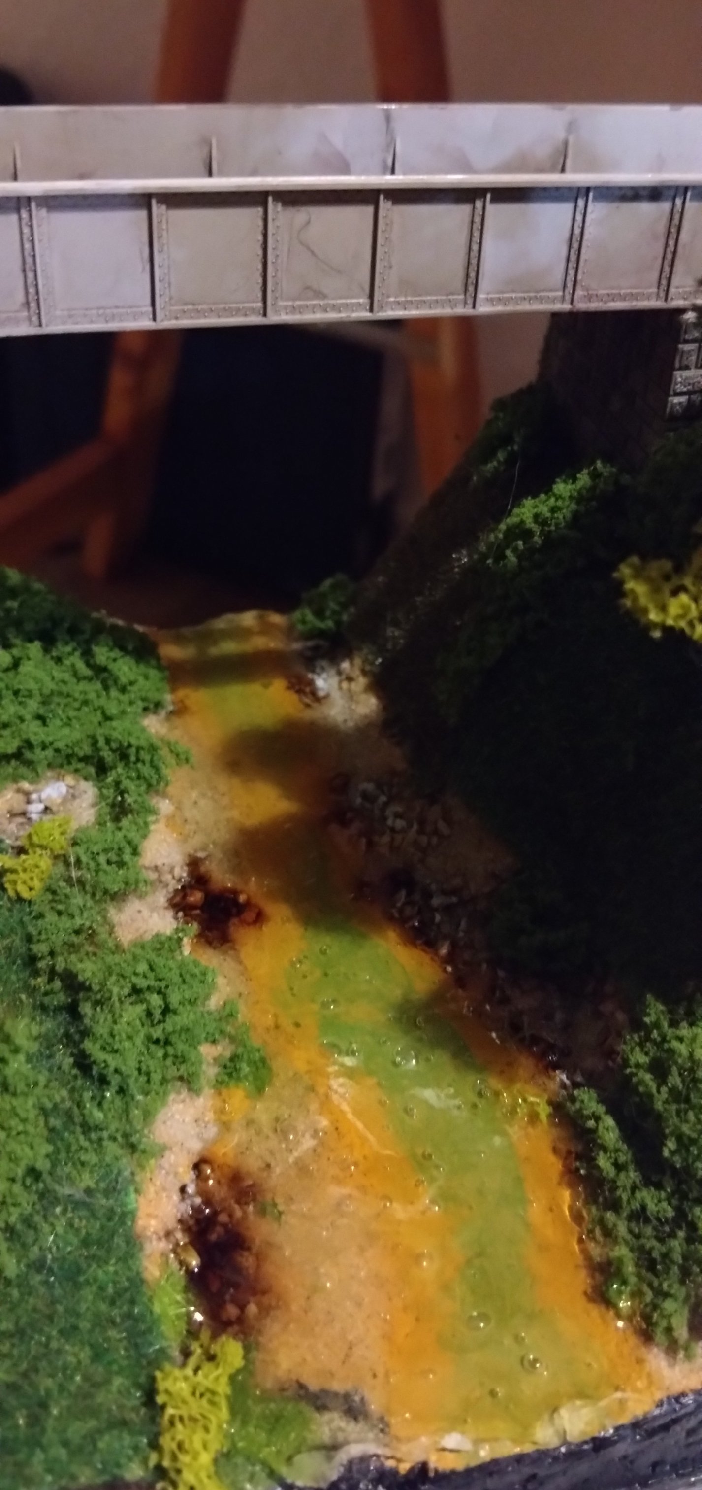

Hier mal noch der Endstand beim Brückenmodul, nun mit
Wasser im Bachlauf. Alles Material wurde mit einmal ein-
gefüllt. Keine Erwärmung, kein nennenswertes hochklettern am Rand, bin zufrieden. Ein ganz leichter Welleneffekt hat
sich eingestellt, nicht zu viel, es soll ja nur leicht und nicht zu schnell vor sich hinströmen.
Allerdings hat es über 1 Woche gedauert, bis bei Zimmertemperatur der weiße Farbton verschwunden war...

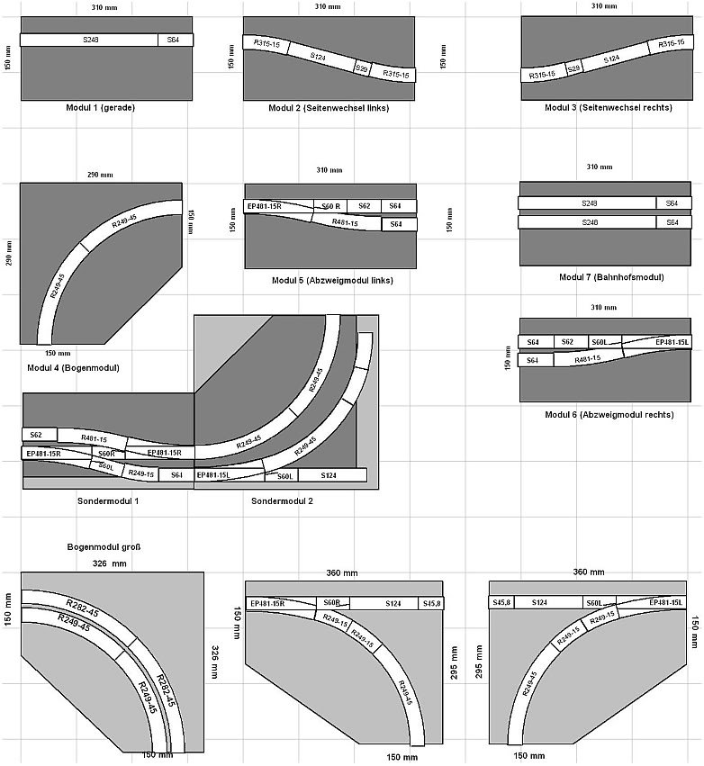

- Beiträge: 1093
Sehr schön geworden, Ingo.
Ich stelle mal das gesicherte Bild für die Module, welche "Sir Madog" damals erstellt hat, zur Verfügung.
Vielleicht schaffe ich es noch, eine neue Gesamtübersicht der Gleisgeometrie anzufertigen, bevor das Jahr zu Ende geht.
- Beiträge: 377
Hallo Ulli,
danke, aber wenn man es genau betrachtet, gibt es doch
etliche Blasen, die mich etwas stören.
Aber im Ausstellungsbetrieb fällt es wahrscheinlich kaum auf.
Prima Aufstellung der Module. Wenn es bei mir wieder
weitergeht, kommen vsl. noch 2 Sondermodule mit 1 bzw. 2 Weichen hinzu. Muss aber erstmal neues Material für den
Modulbau holen (2026).

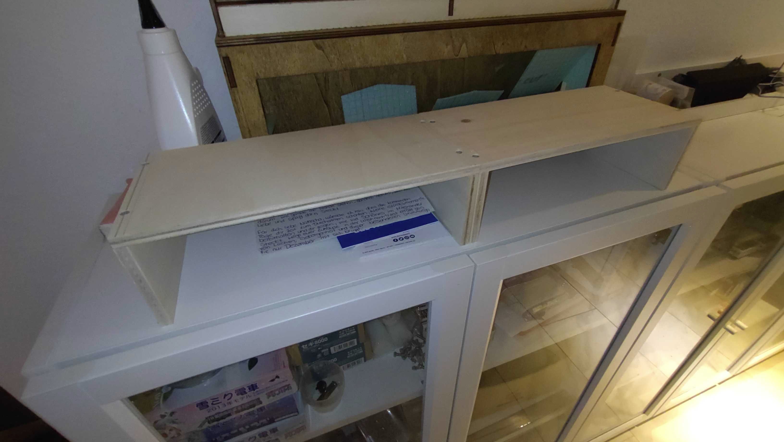

- Beiträge: 1093
Moin zusammen,
ich habe mich die letzten Tage auch mit Holz und weiteren Gleisen eingedeckt. Aktuell baue ich mit meinem Sohn (3,5J) die ersten Grundkörper auf.
Ziel ist ein kleines Oval mit Bahnhof und Fahrmöglichkeiten, da das heimische Oval auf dem Küchentisch selbst meinem Sohn langsam zu langweilig wird. Lag wohl daran, dass er bei einer regionalen Ausstellung ausgestaltete Kleinanlagen gesehen hat und total begeistert war. In Zukunft baue ich lieber kleine Module, da meine Abstellsituation im Keller durch das TrainSetter-Lager massive Änderungen nach sich ziehen wird. Ich brauche langsam ein Haus für alles...
Und ja, diesemal sind die Module bis Oberkante auch 10cm hoch.. nicht so wie die Module von 2014, welche einen halben Zentimeter wegen eines Rechenfehlers zu tief waren.
2 Modulkörper für die freie Strecke:
