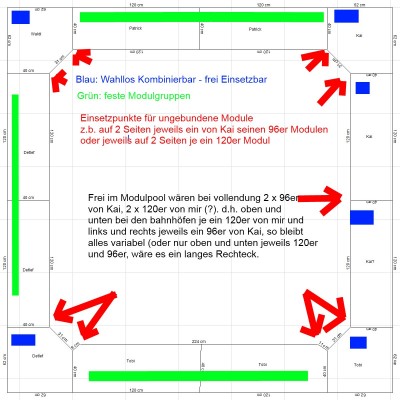

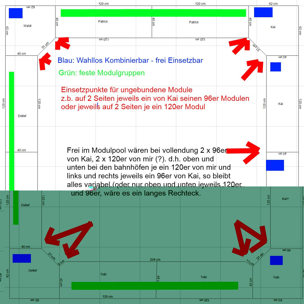

Von meiner Seite aus wären noch angedacht endweder 2 x 120er oder 2 x 90er. Im Plan habe ich das mal Schematishc eingezeichnet, einzig die Brücke mit 56cm müssen wir noch ausgleichen (ggf baut einer ein 56er Modul? Ich hoffe man versteht was ich meine. Bis auf die 3 Modulgruppen ist der Rest ja frei anreihbar, Auch können wir vor oder hinter den Modulgruppen ja auch noch andere Module andocken (wenn immer Paarweiße gebaut wird passt das ja, so kommt auf jeder Seite von 2 Gegenüberliegenden ein Segment, so ist das komplette Arrangement verlängert ohne Probleme (Spiegelblick).
Ich denke so sollte das klappen und wir dürften auch ohne den 2 Zusätzlichen von mir keine Probs haben, nagut, bis auf das Brückenausgleich Stück. Jemand Ideen dafür? doch noch nen passendes 56cm Segment?
LG Patrick

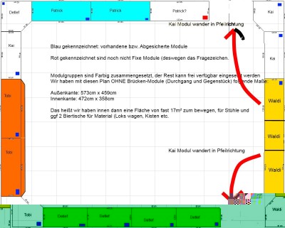

Also, ich hab jetzt ma nen Grundrissplan angefertig, vorneweg noch ein paar Details.
Wir haben folgende Module im Modulpool:
4 x Ecke
2 x 96er
4 x 90er
6 x 120
2 x 90er + 60er Spezialgruppe Waldi
benötigen tun wir noch einen Ausgleich für die Brücke sowie ein 120er Modul
Wer hat was:
Kai: 1x Ecke, 2 x 96 und 2 x 120er
Waldi: 1 x Ecke, 240cm Segmente (gebunden)
Detlef: 1 x Ecke, 4 x 90er (gebunden)
Tobi: 1 x Ecke, 2 x 120er (gebunden)
Patrick: 2 x 120er (gebunden) + 1 x 120er ???

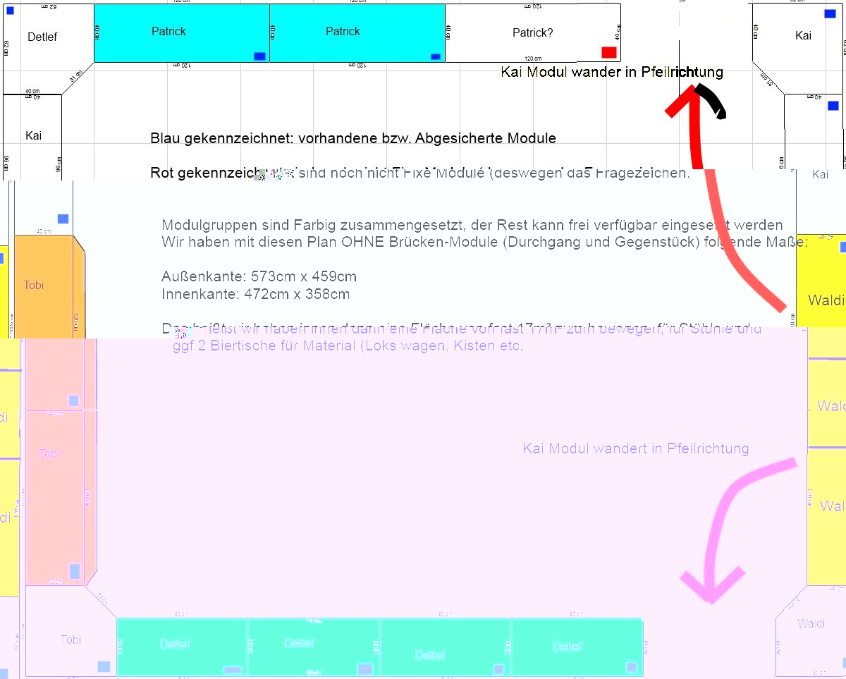

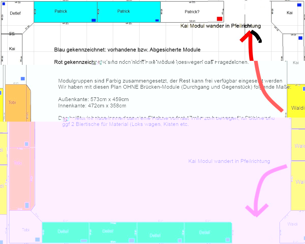

Ich habe mal ein Probe-Schema geplant, wenn wir nicht so viel Platz haben können wir die 96er Seitlich rausziehen und oben und unten jeweils einsetzten, ansonsten hätten wir folgenden Aufbamaße mit dme vorhanden Modulen (inkl den Zusatzgeplanten Modulen):
EDIT2: Plan editiert, morgen dann richtig
Rechtwinklig
Außenmaße: 603cm x 459cm
Innenmaße: 502cm x 358cm
Also würdne uns innen um die 17m² zur verfügung stehen (steht im Plan auch nochmal alles drinne). Bitte gebt mir wie Tobi mal Schemaskizzen eurer Module (wegen dem Gleisverlauf), das ich diese in den Schemaplan nachtragen kann. Auf alle Fälle sollte wir schauen das wir die 2 Bahnhöfe so weit wie möglich auseinander haben das wir wirklich viel Fahrstrecke dazwischen haben.
Deswegen bitte mal oben meinen Bahnhof mit dne 2 Modulen rechts daneben Tauschen, so sollten dann schon 3,5m Fahrstrecke dazwischen sein. ;)
