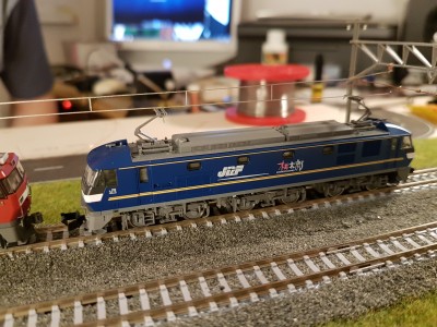

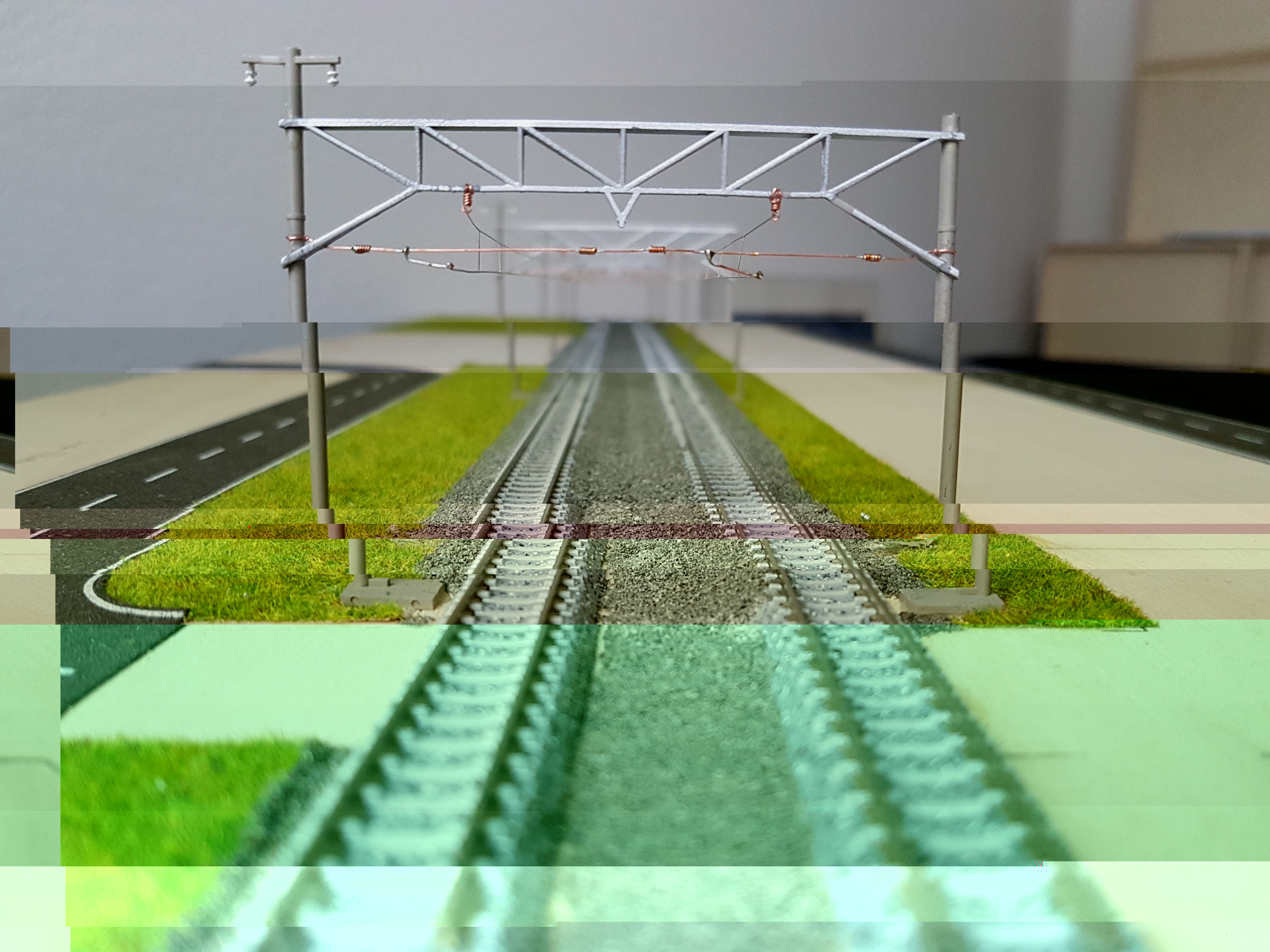

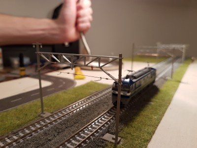

Hier das Ergebnis des zweiten Oberleitung workshop bei Tobi. Vorweg ein großes Danke für die gute Zusammenarbeit. Tobi hat das Grundkonzept nochmal verbessert und mir so ganz nebenbei viel wertvolles zu Ätzen und Löten und Drähte beigebracht.

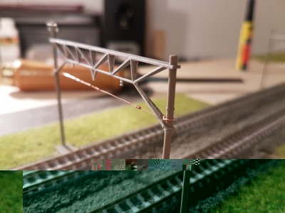

Hier haben wir Löcher in das Quertragewerk gebohrt und einen Draht gespannt. Zuvor wurden Isolatoren gedreht und aufgefädelt.

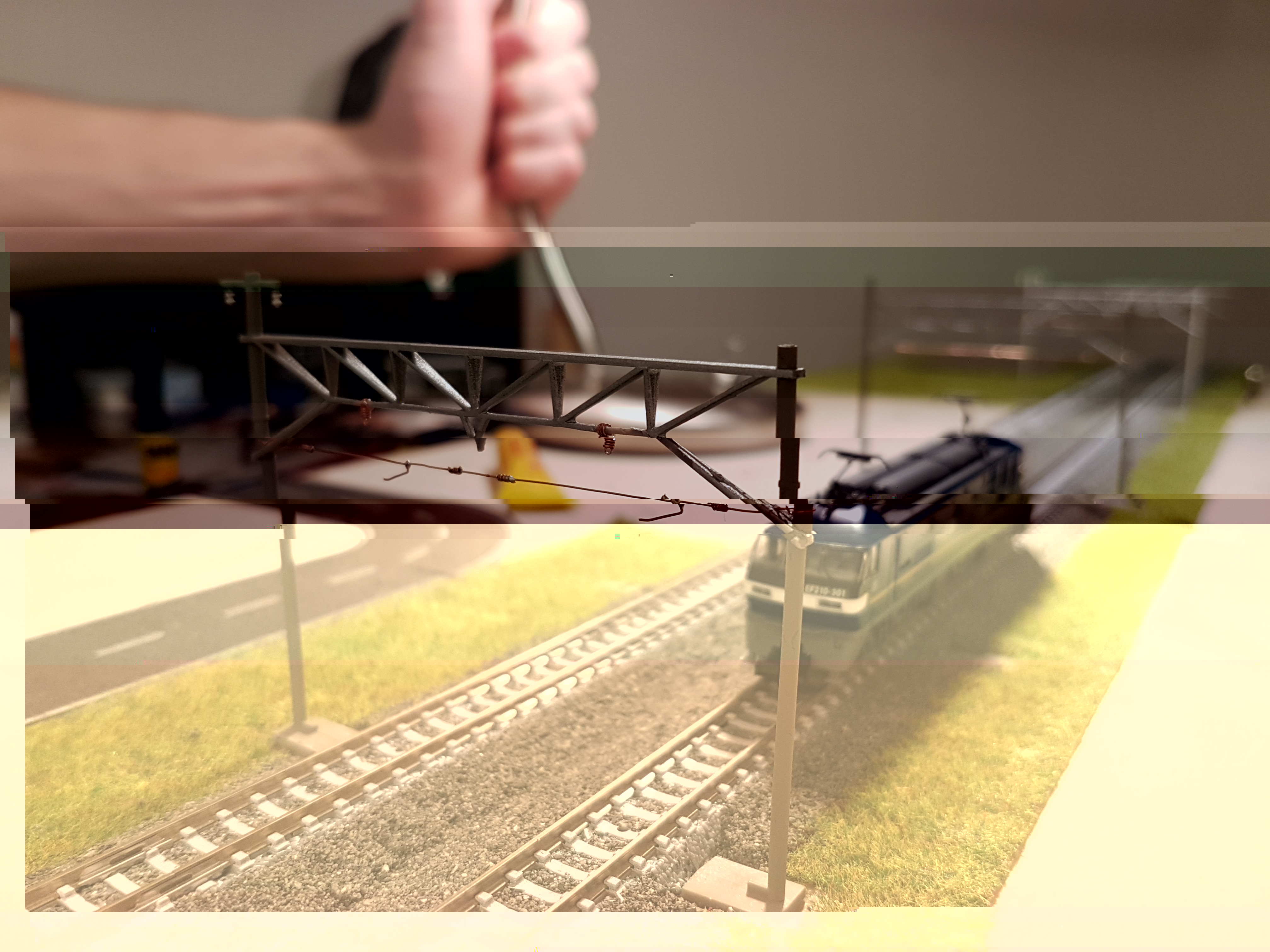

Danach wurden weitere Isolatoren angebracht und die Seitenhalter gelötet. Dazu wurde der Stromabnehmer einer Lok als Referenz herangezogen.
Dann konnten die Fahrdrähte auf die richtige Länge gekürzt eingehängt und verlötet werden.

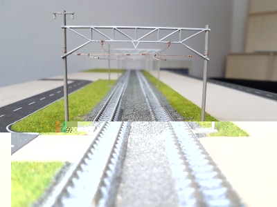

Hier das fertige Werk (Querträger muss noch nachgefärbt und die Isolatoren bemalt werden):

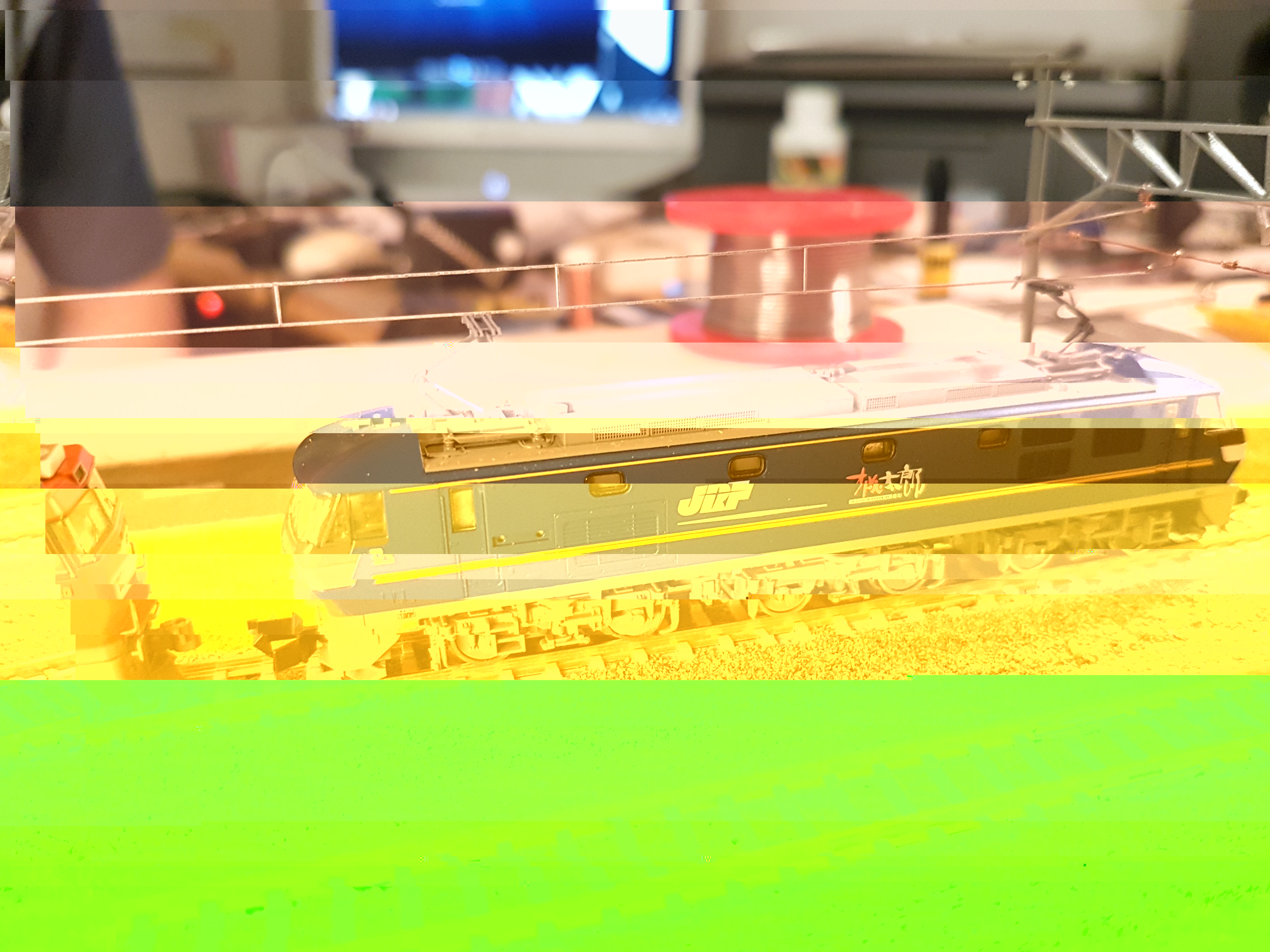

Aber ihr fahrt nicht mit Strom oben ? Oder ?
Ich hatte früher eine E-Lok, die auf dem Stromabnehmer ein kleines Stüchchen Sandpapier drauf hatte , als Reinigungslok damit es immer unten am Draht "blank" war !
Beiträge: 1467
Re: Oberleitungsbetrieb, ...ein Unding?
Rein technisch sollte es möglich sein. Aber in der Praxis müßte man dann vielleicht doch noch ein paar Details verbessern. Momentan bleibt ein anliegender Panto hängen, da die Übergänge nicht glatt gefeilt sind. Bzw. ist kein Übergang mit hochgezogenen Enden umgesetzt. Aber das visiere ich persönlich gar nicht an. Es gibt von den großen japanischen Herstellern keine Modelle mit funktionalen Pantos.
Für die europäischen N Modelle mit funktionierendem Oberleitungsbetrieb ist es aber durchaus denkbar.
