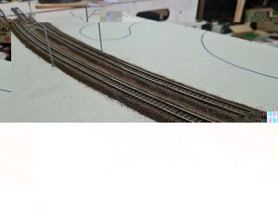

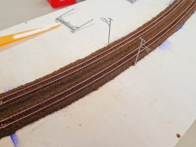

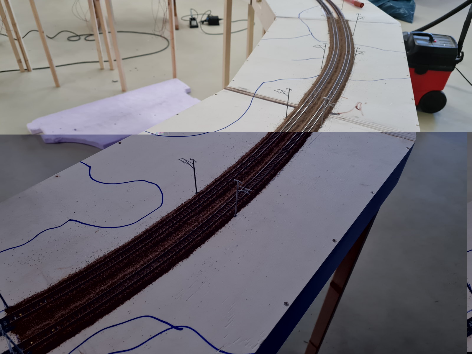

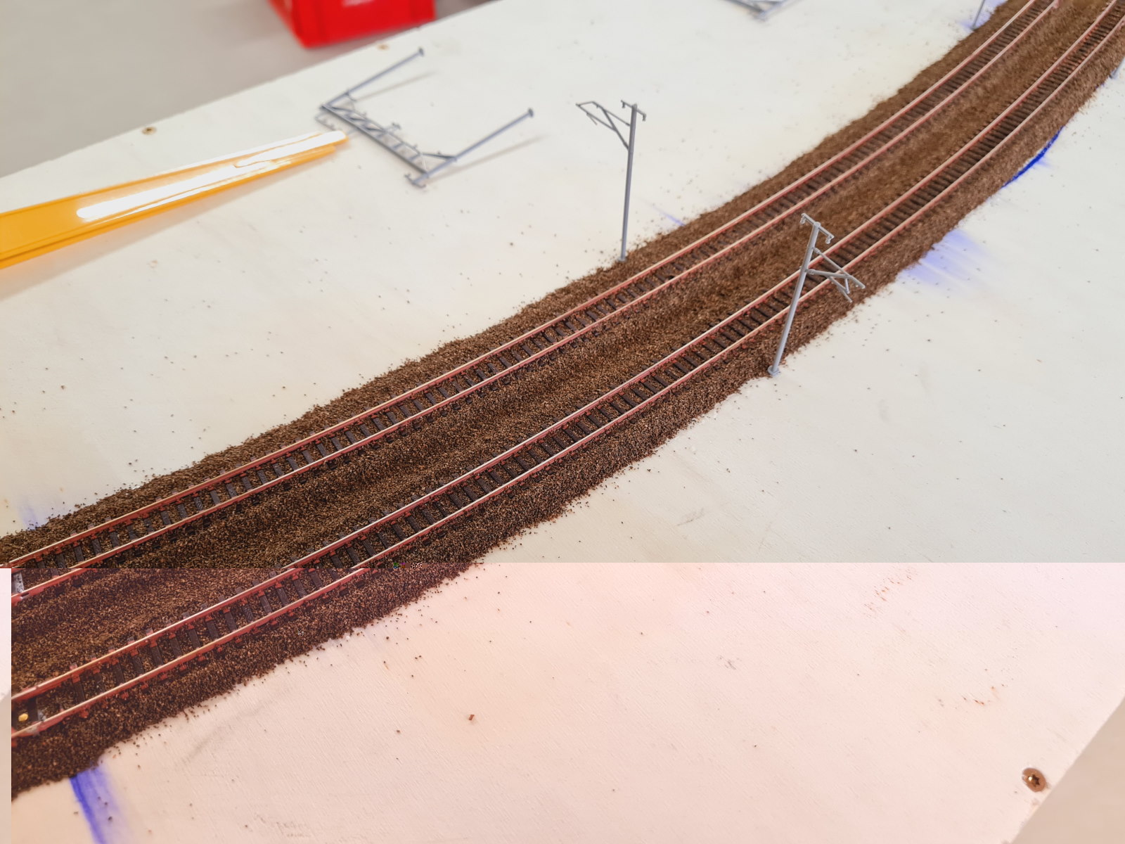

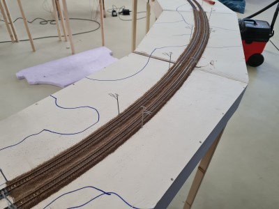

Heute gings dann mal an den ersten Schotter (Schitter selbst ist von Koemo, habe wie immer 2 Farben gemischt aber diesmal 2 Brauntöne). Vor dem Schottern natürlich erstmal die Profile mit dem Stift rosten lassen.
Hi Patrick,
die Schotterung gefällt mir sehr gut! Wie machst Du das an den Modulübergängen? Durchgehend schottern und dann sägen oder den Modulabschluss abkleben und schottern? Ich frage, weil ich bisher abklebe. Mir gefallen dann allerdings die Modulübergänge nicht besonders. Das Ergebnis ist leider nur zufällig schön oder eben auch zufällig hässlich.

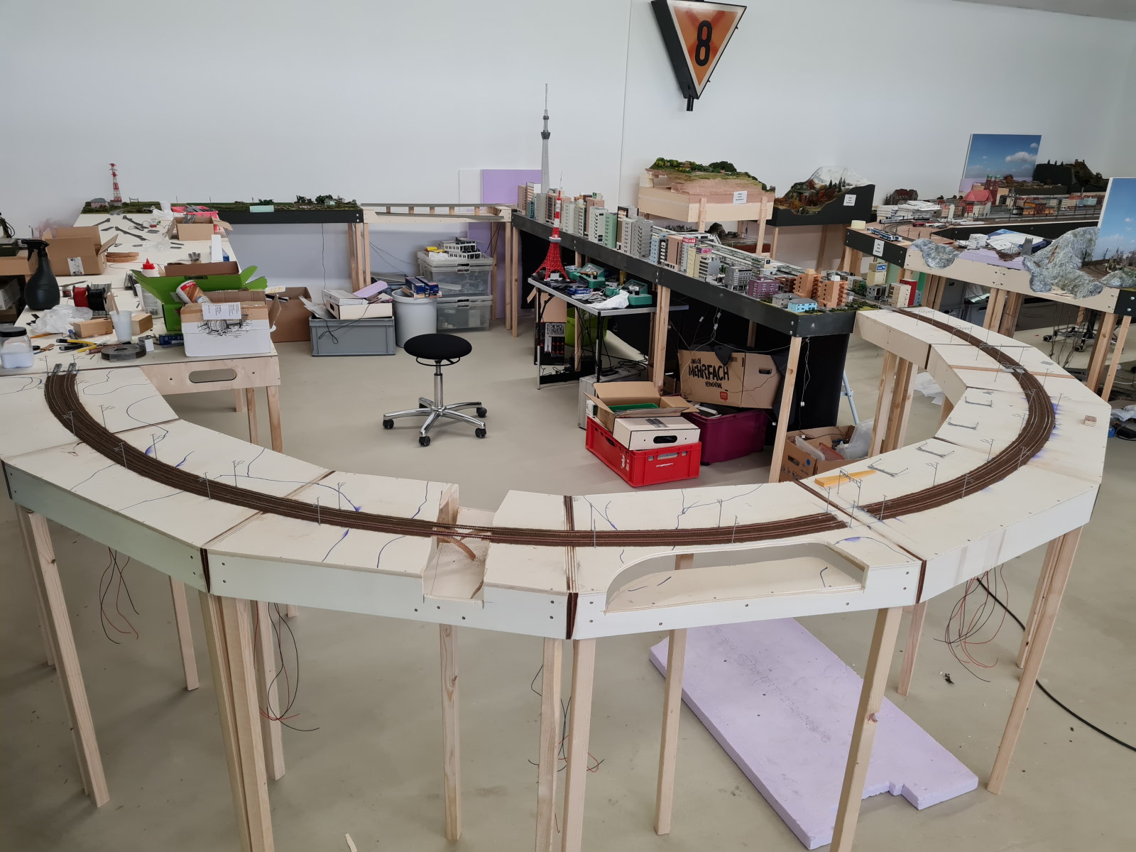

der erste Halbkreis ist nun fertig geschottert und auch verklebt

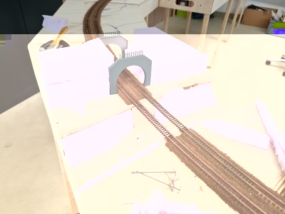

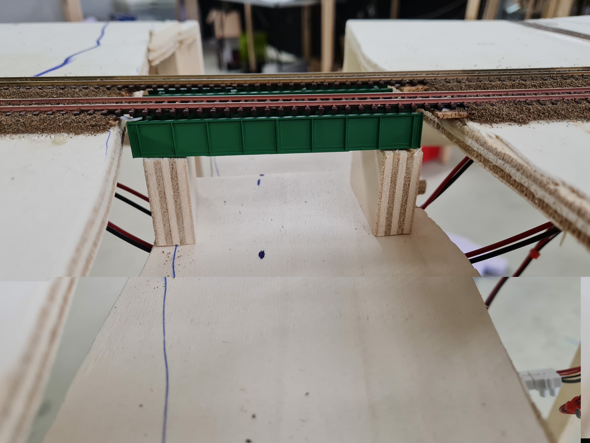

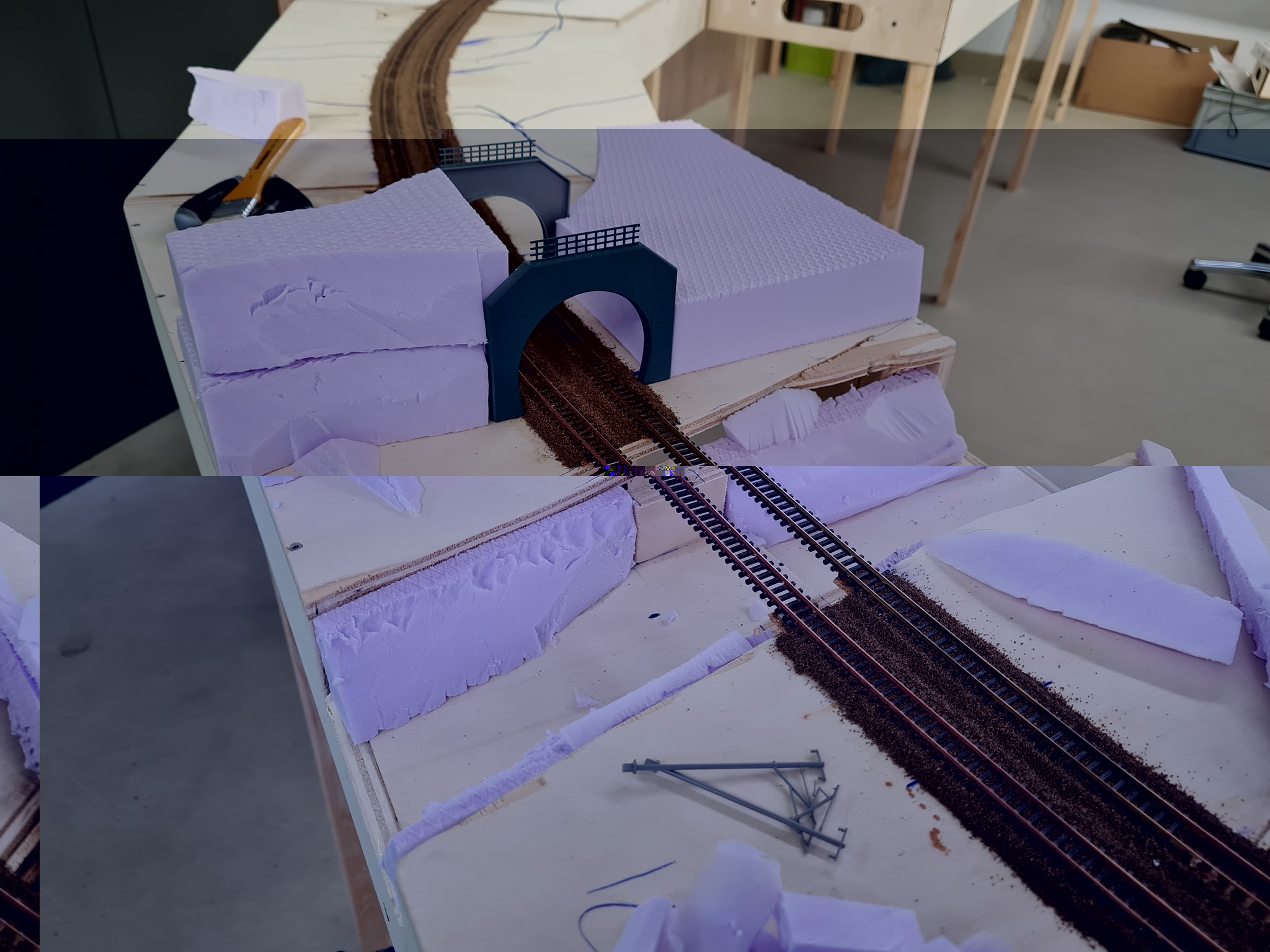

jetzt kann ich die Masten richtig drehen und kleben und ich hoffe das morgen das Paket aus Japan ankommt mit den Brücken und Tunnelportalen.

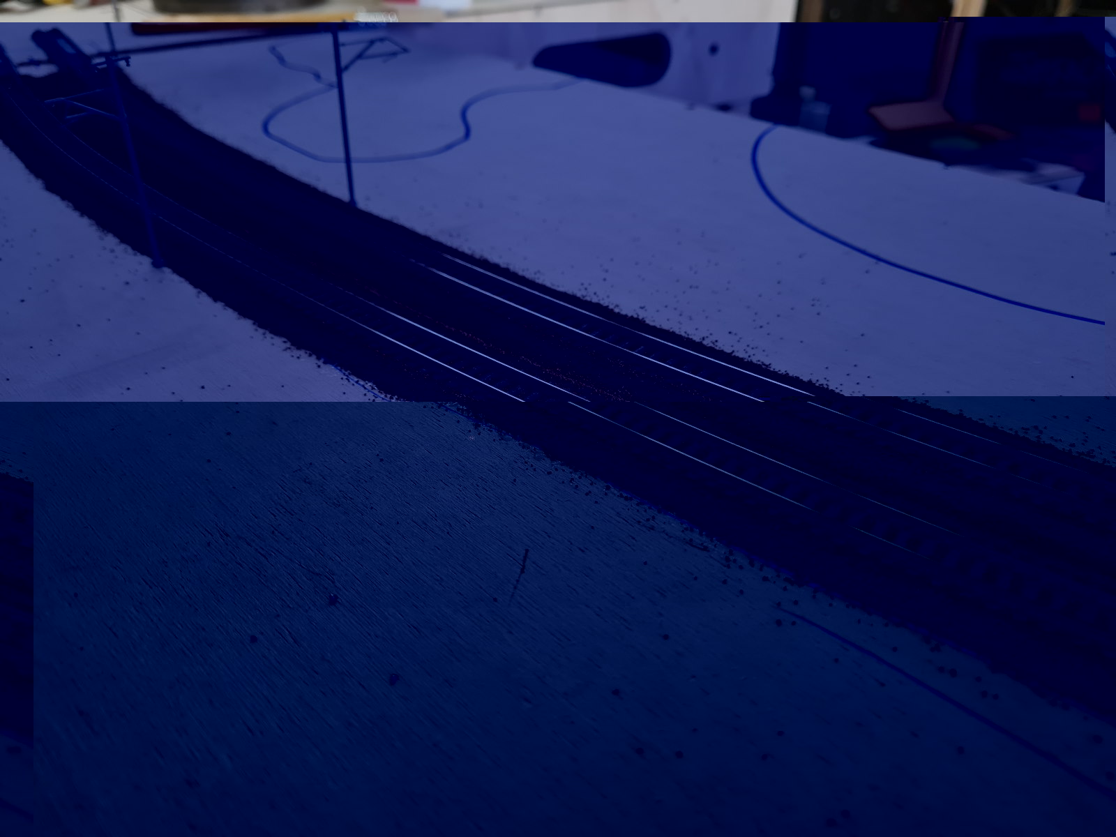

@Markus ich lege die Gleise wegen den Pertinaxmodulübergängen durchgängig genauso Schottere ich das auch so und trenne das Später mit dem Dremel durch und tröpfel den Schotter an den Enden nochmal mit Schotterkleber ein. das funktionierte bisher am besten und sieht auch super aus.
Ich nutze den Koemo Schotter weil er wirklich dem Vorbild indentische Farben hat und Echtsteinschotter ist was sich bemerkbar macht beim Schottern. Ich hatte auch mal andere genutzt wovon ich abrate ist der Woodland (Noch hat den auch in Programm) der schwemmt leider immer auf.
Dein Schotter sieht ja auch in Großaufnahme super aus !
"Profile mit dem Stift rosten lassen", ......welchen Stift und welche Farbe ?

Die Stifte gibt´s von Tomix: https://www.1999.co.jp/eng/10501867

@Rainer ich habe die Stifte von Woodland bzw. noch genutzt: https://woodlandscenics.woodlandscenics ... tem/TT4581 bzw. https://www.noch.de/detail-marker/61155/

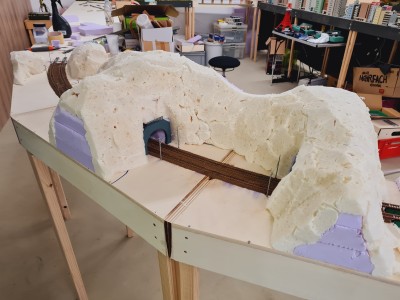

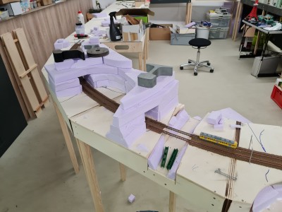

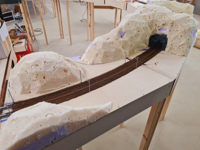

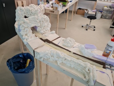

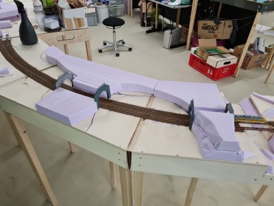

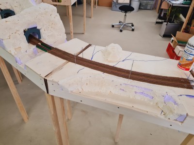

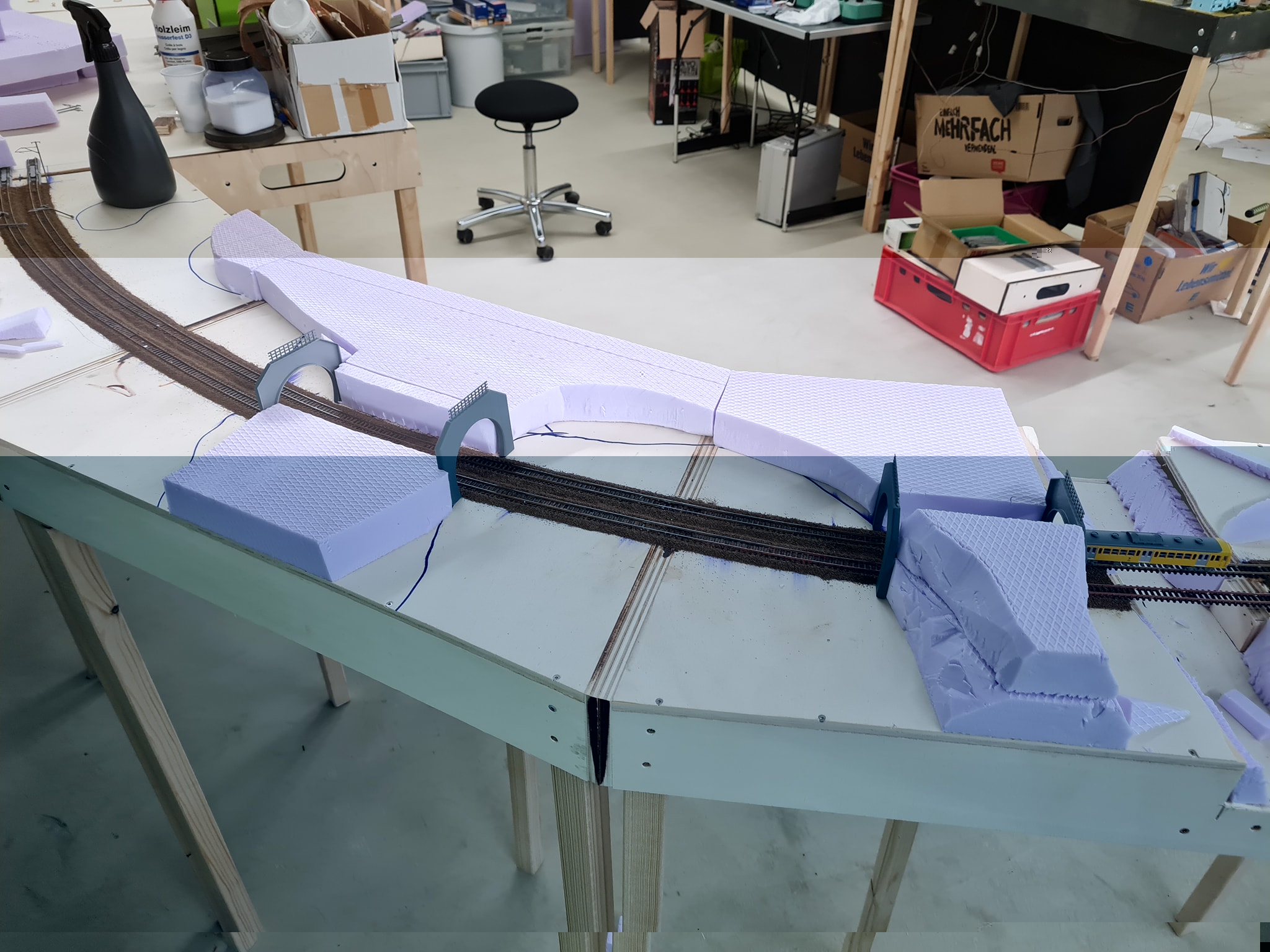

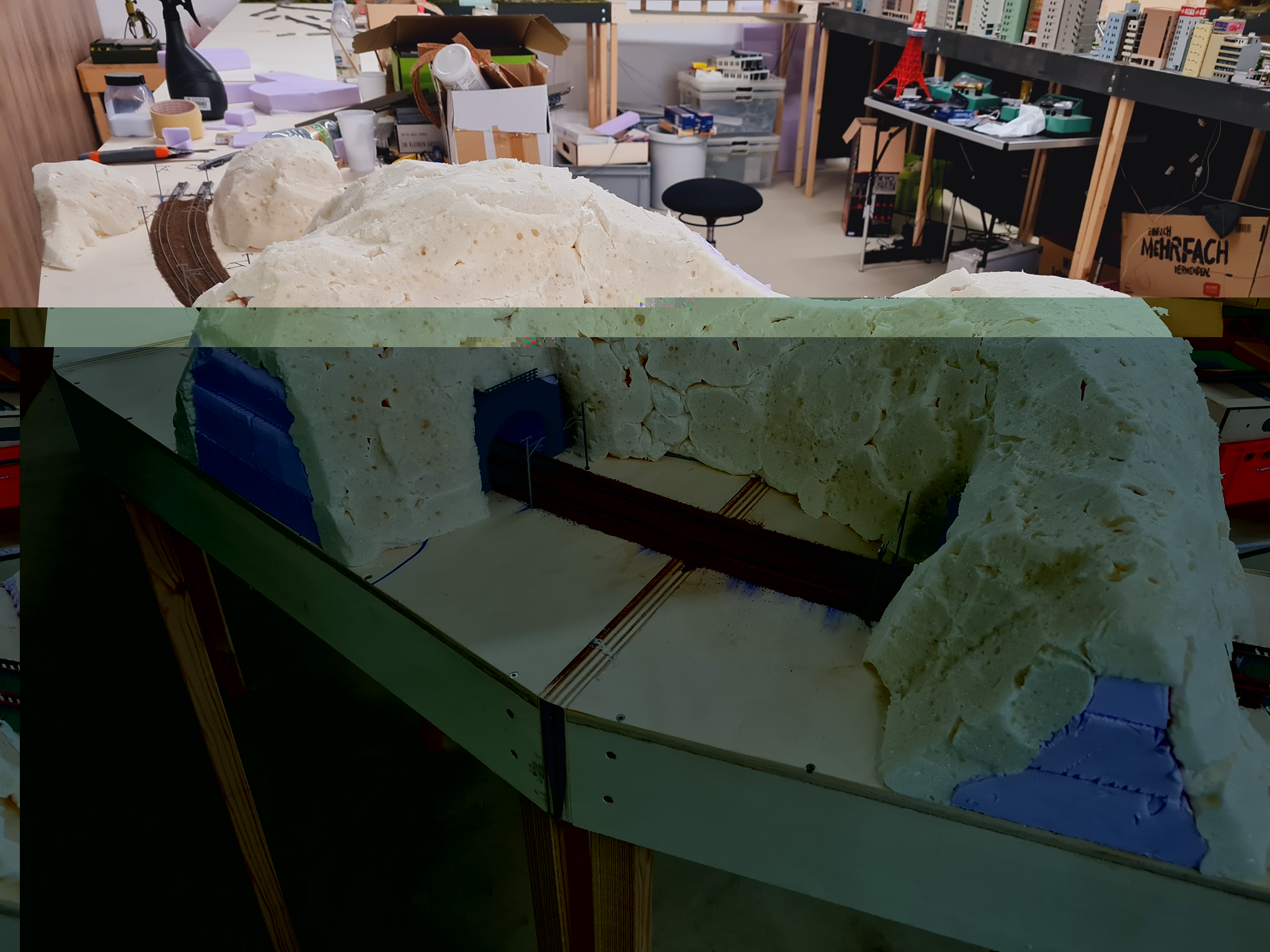

ansonsten gings ein wenig weiter mit dem Geländebau auf den Modulen

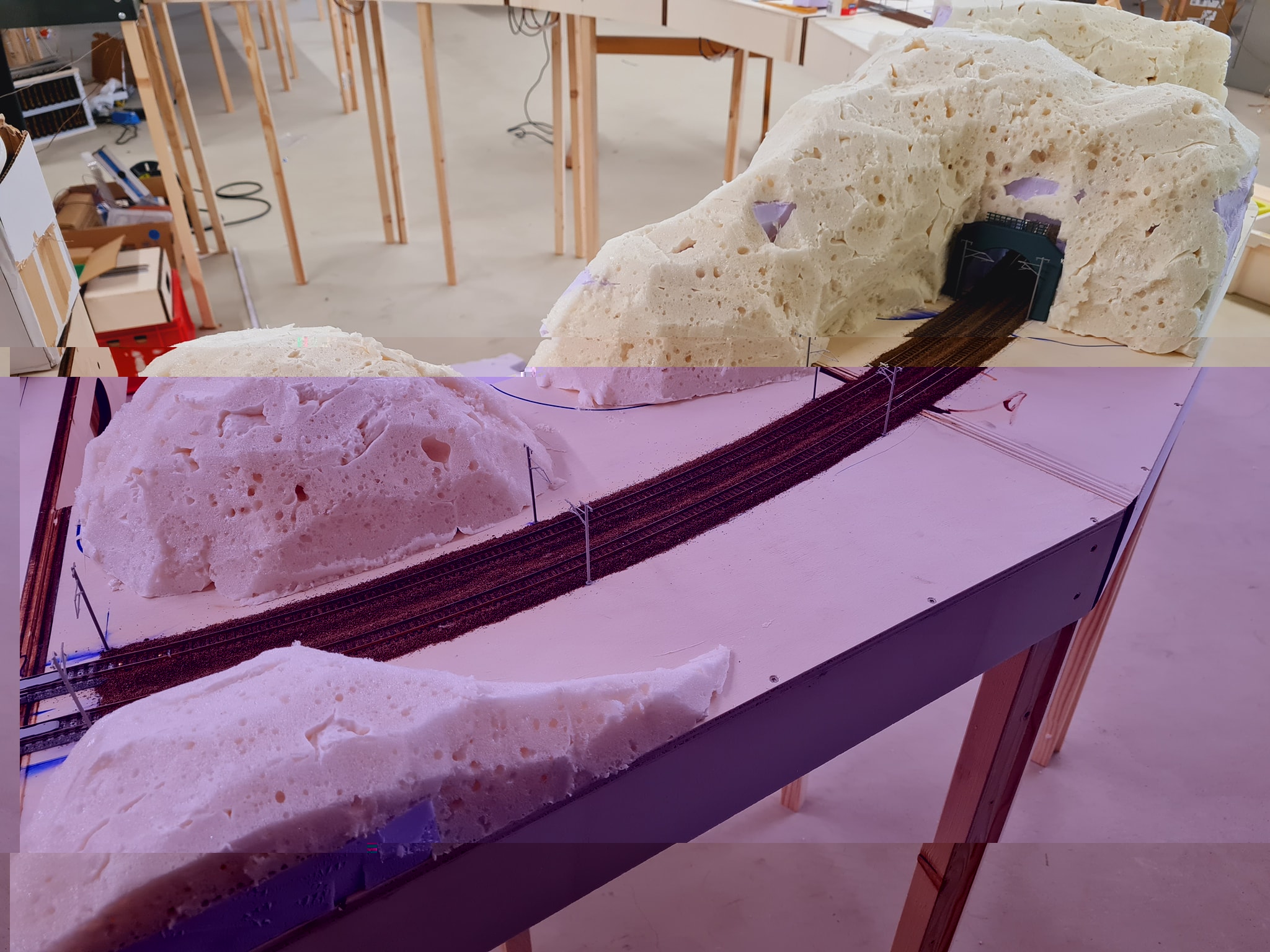

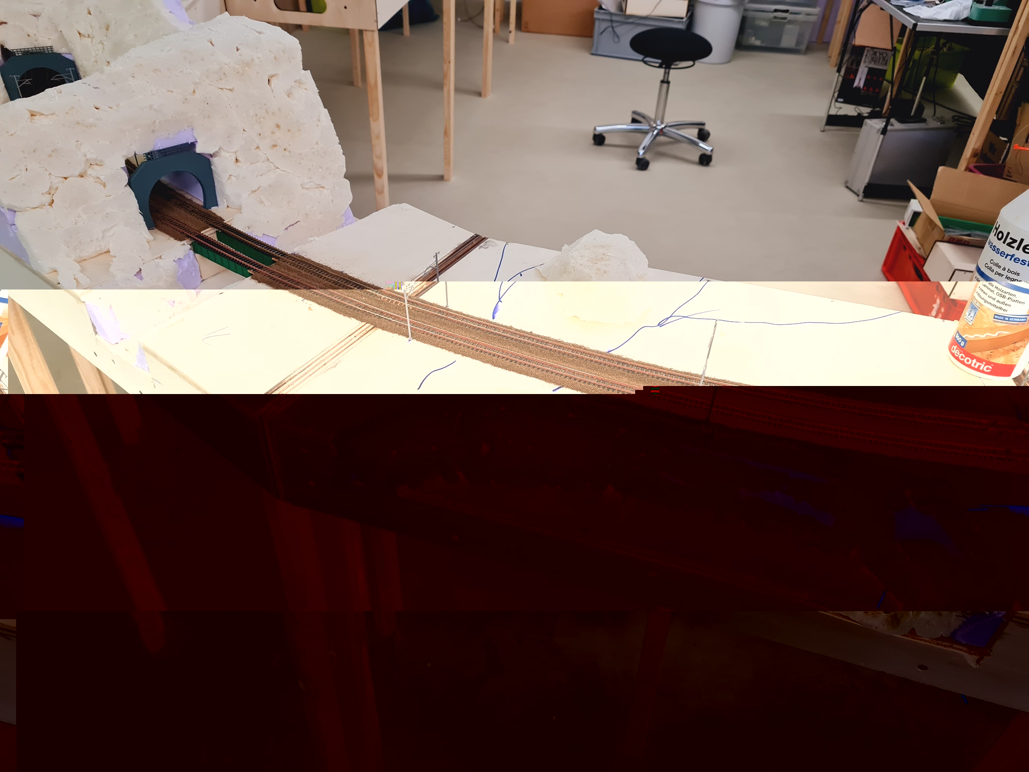

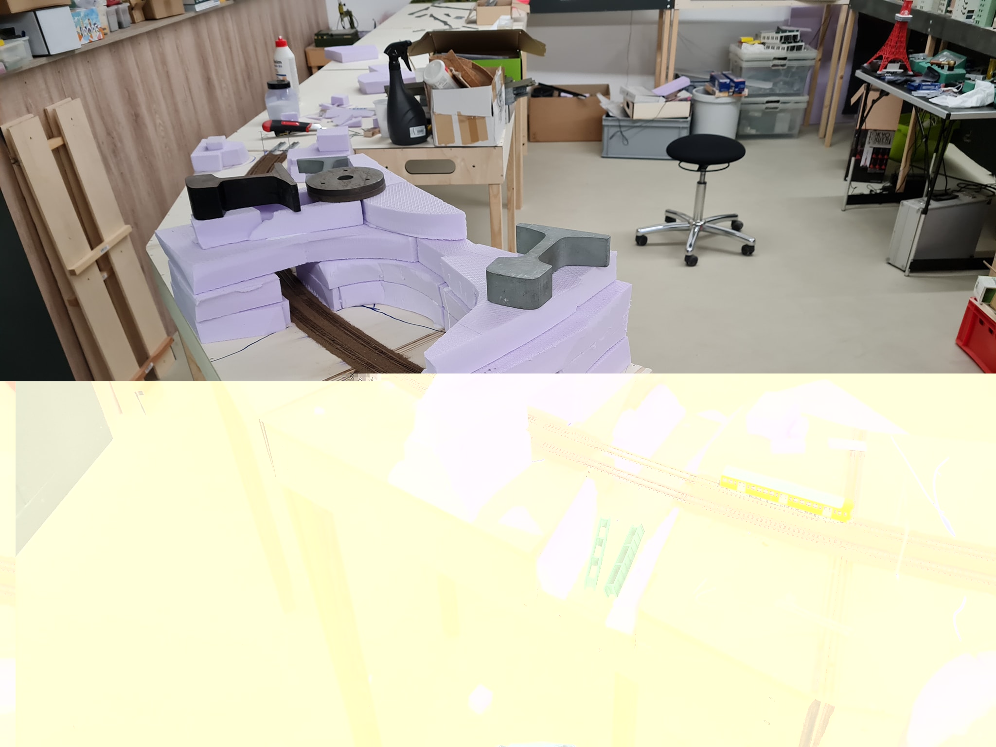

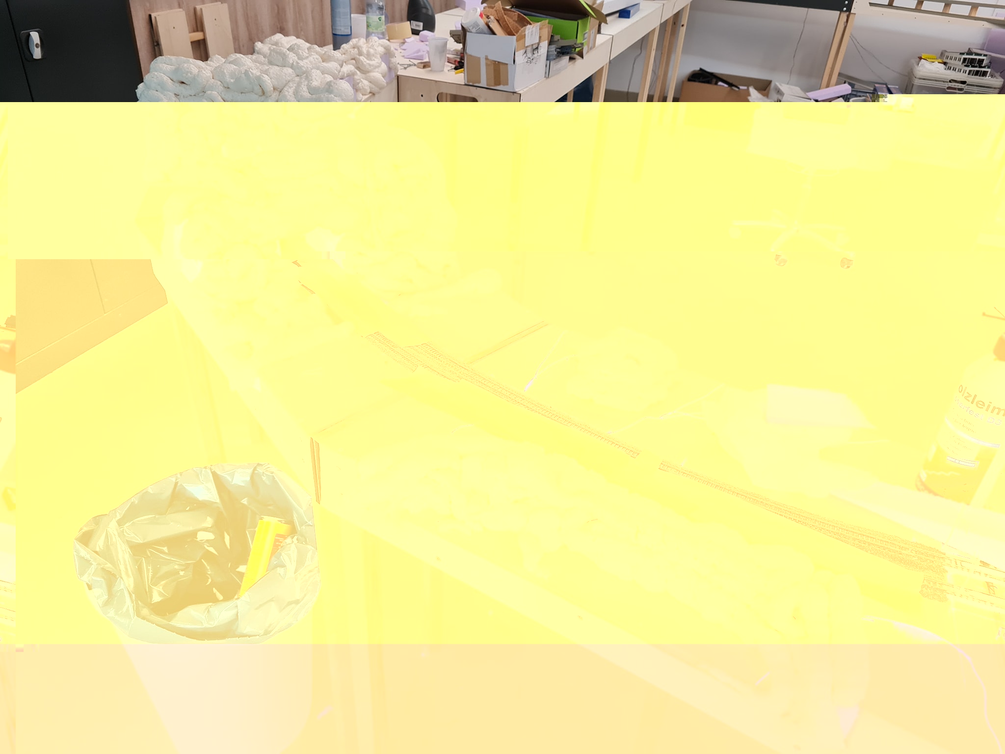

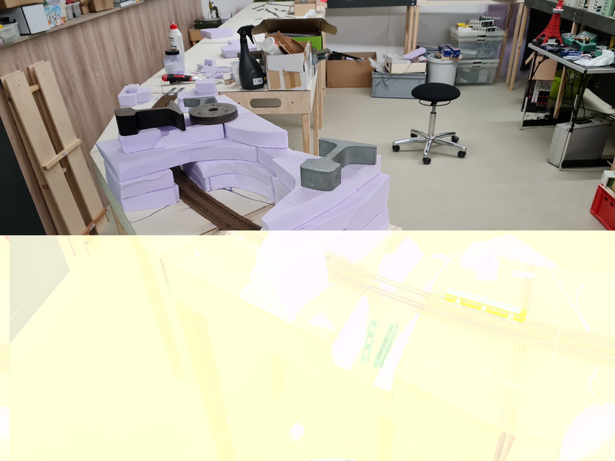

Styrodurkern mit Bauschaum aufgefüllt und bearbeitet, darauf dann das übliche Klopapier und Holzleimgemisch - Hab noch einiges zu tun bis zum Sommerfest am 2. Juli

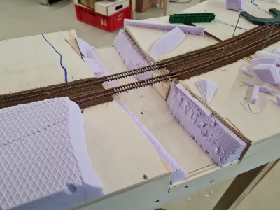

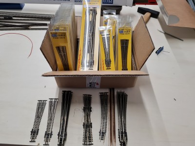

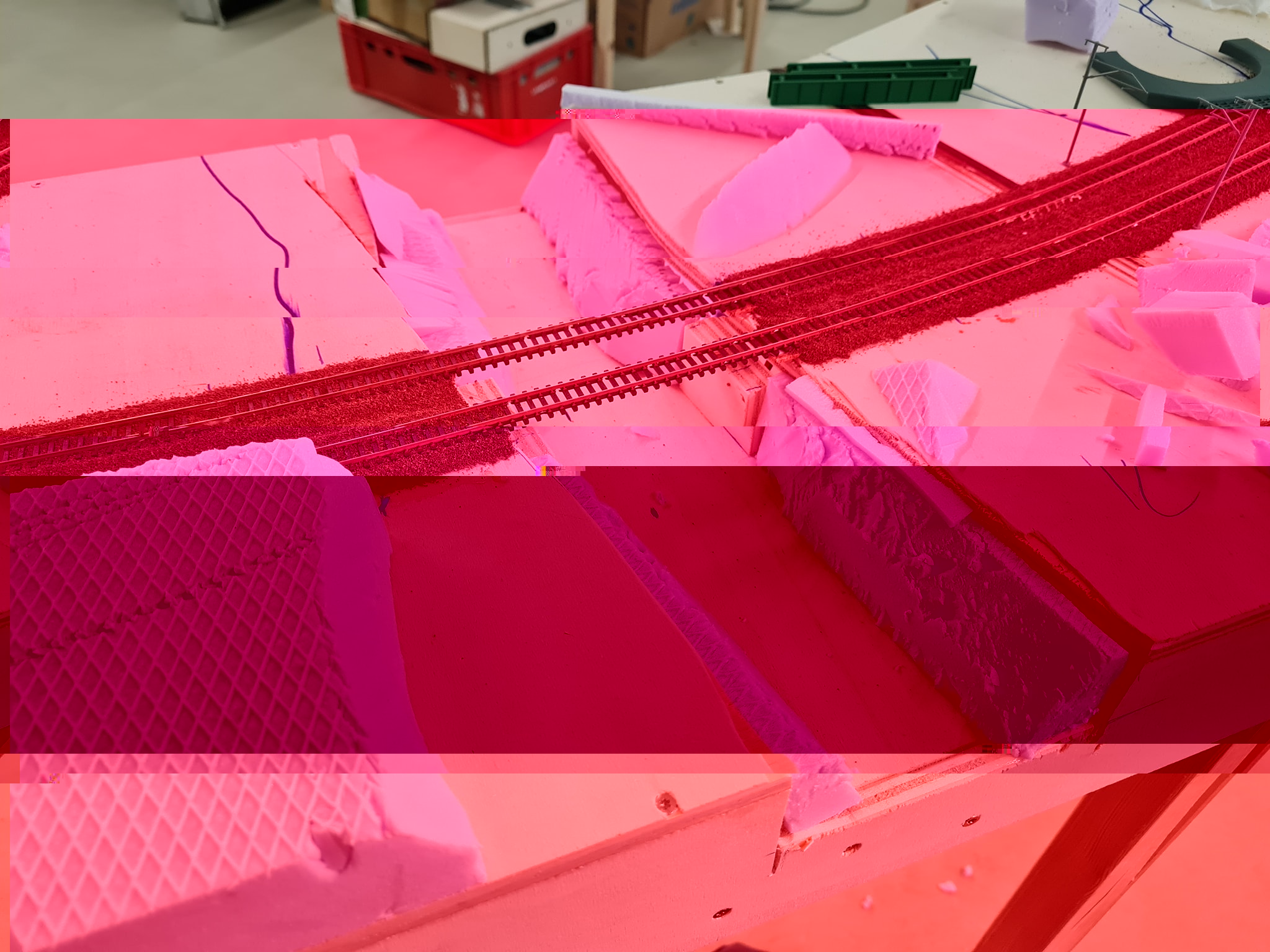

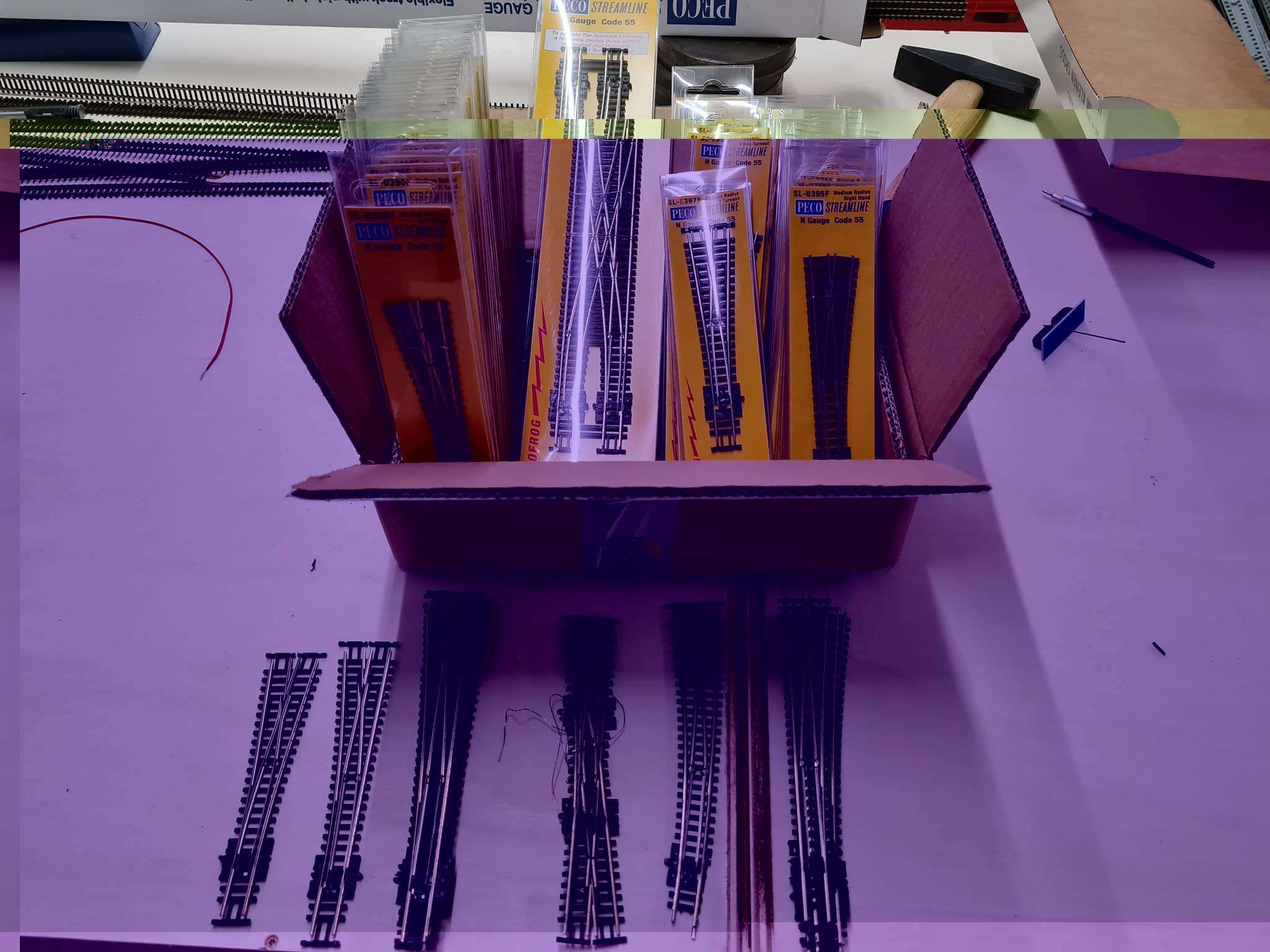

So und der nächste Schwung Bilder, Schritt für Schritt. Weichen für den neuen Bahnhof und ein Teil für Tokio Station sind auch schon angekommen.

interessante Methode für den Bergbau. Danke fürs Teilen. Sieht echt gut aus. Was ist denn am 2. Juli?
