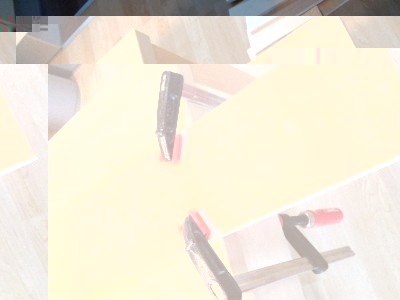

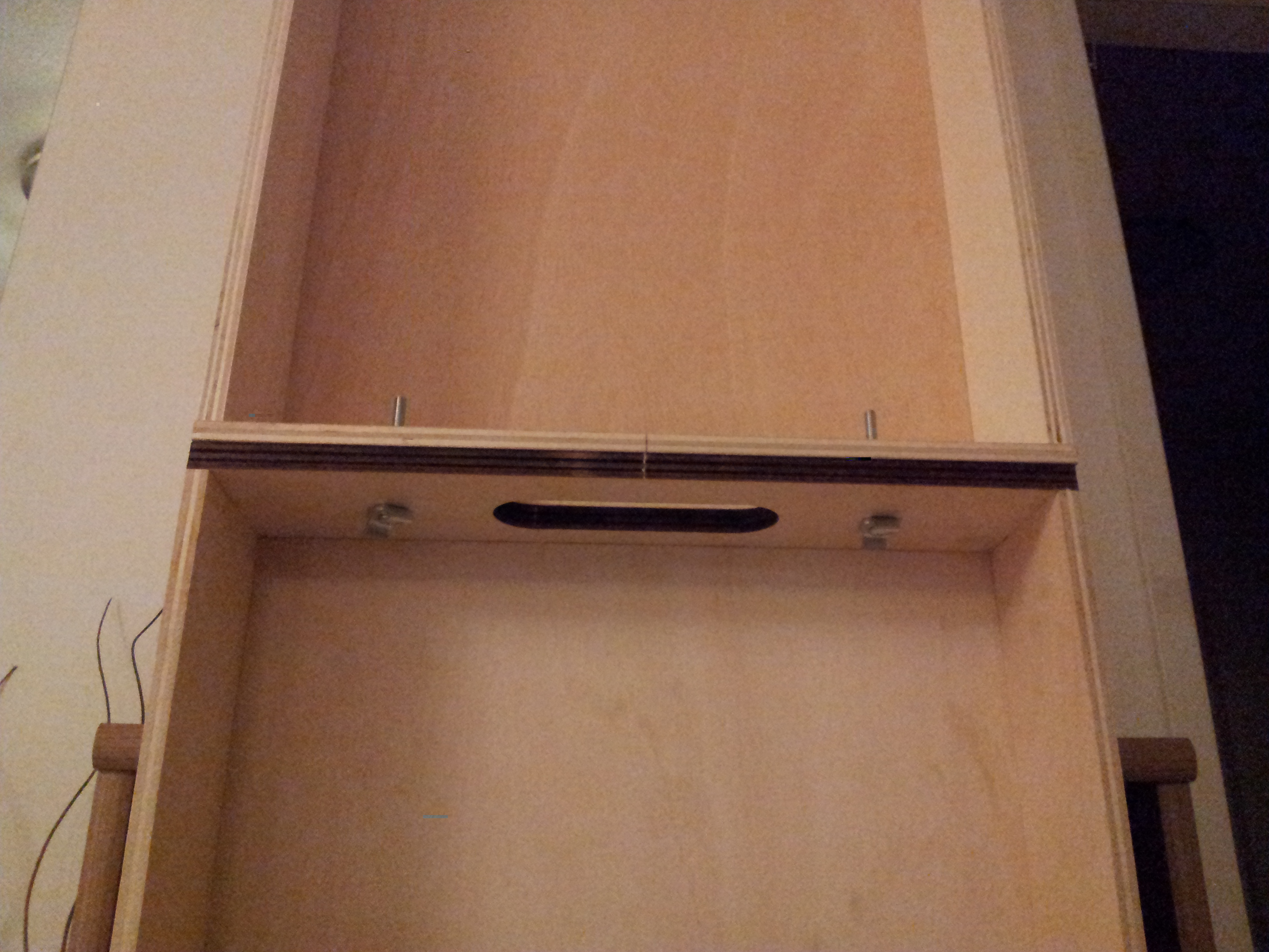

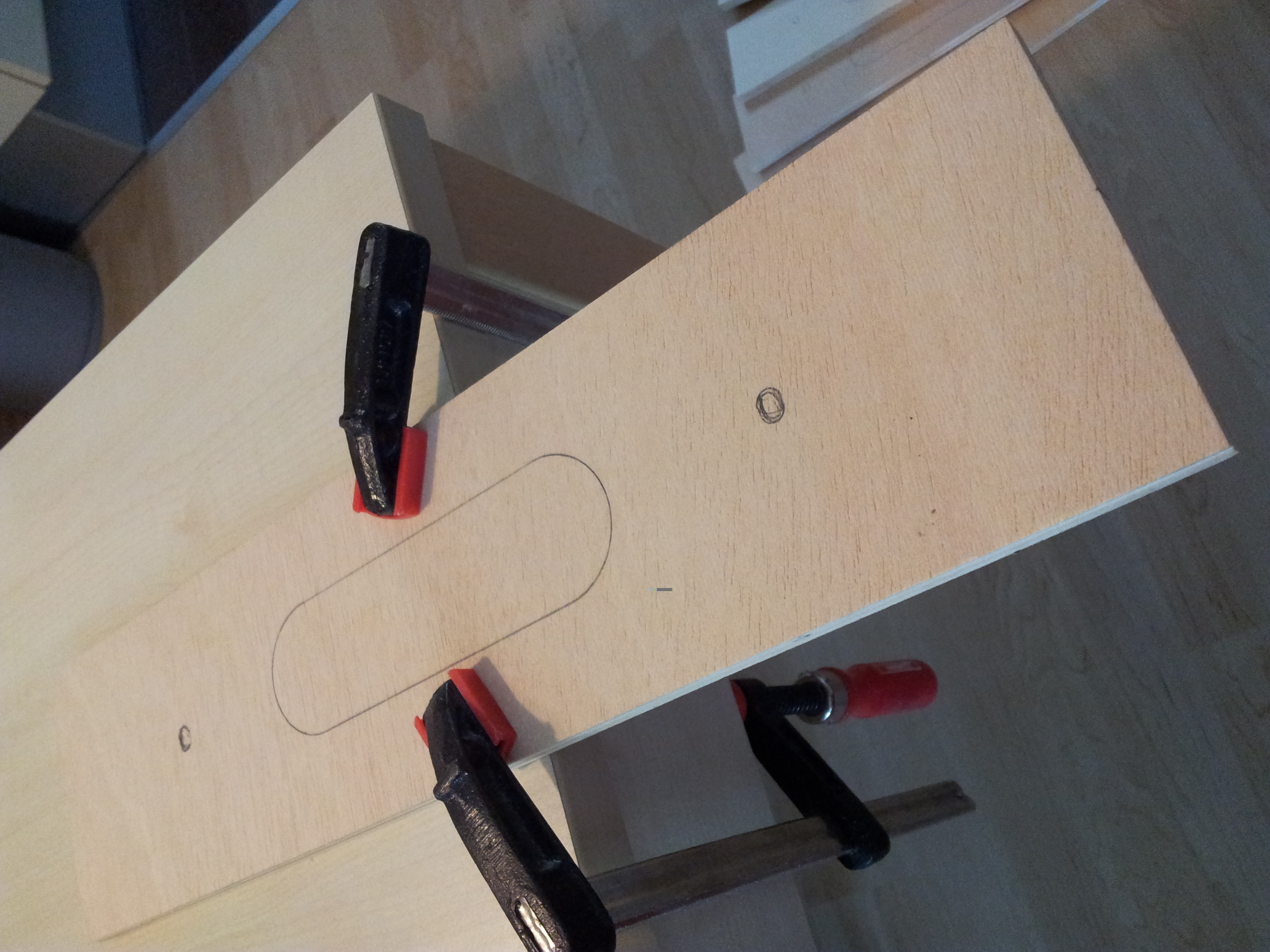

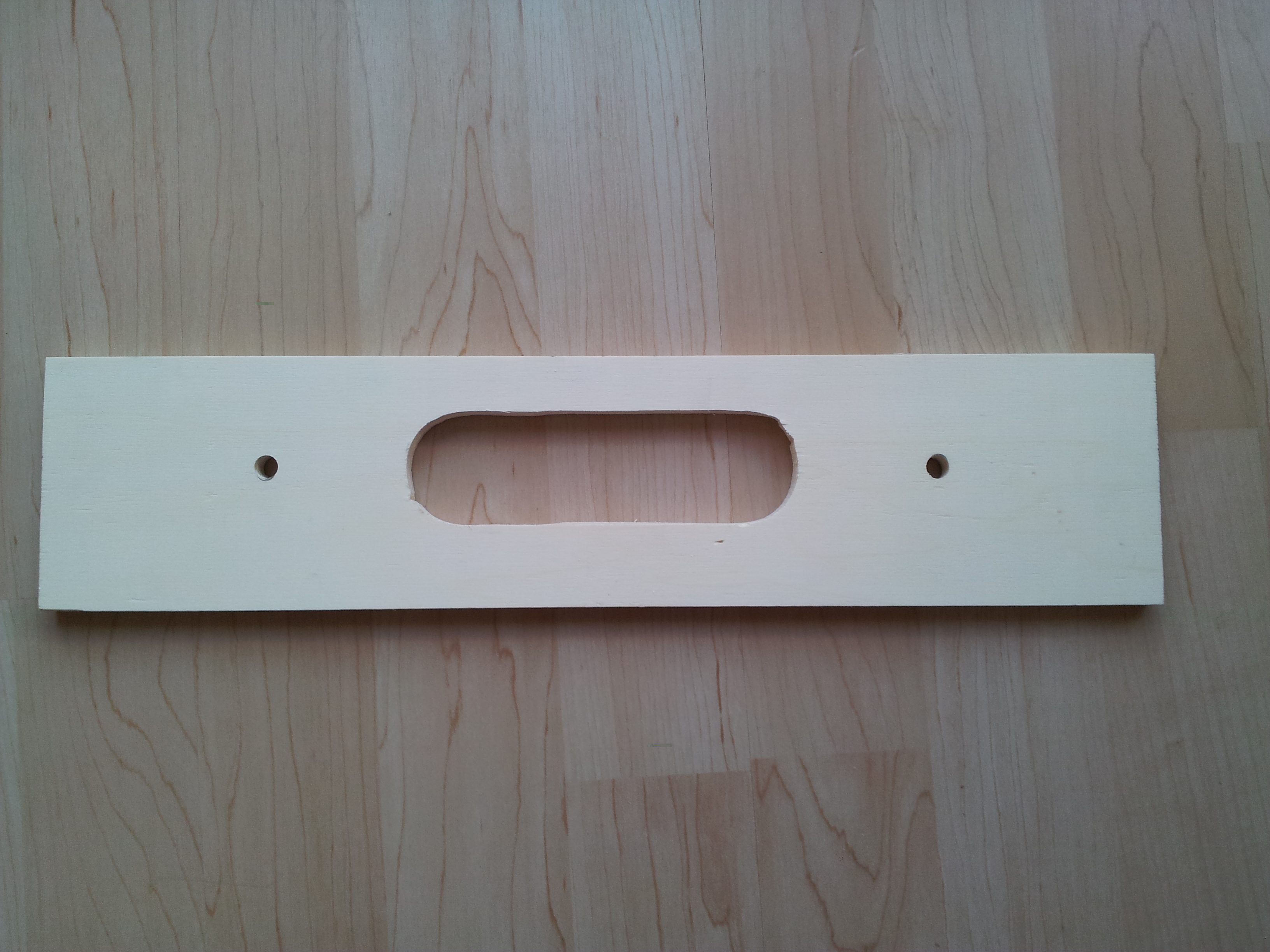

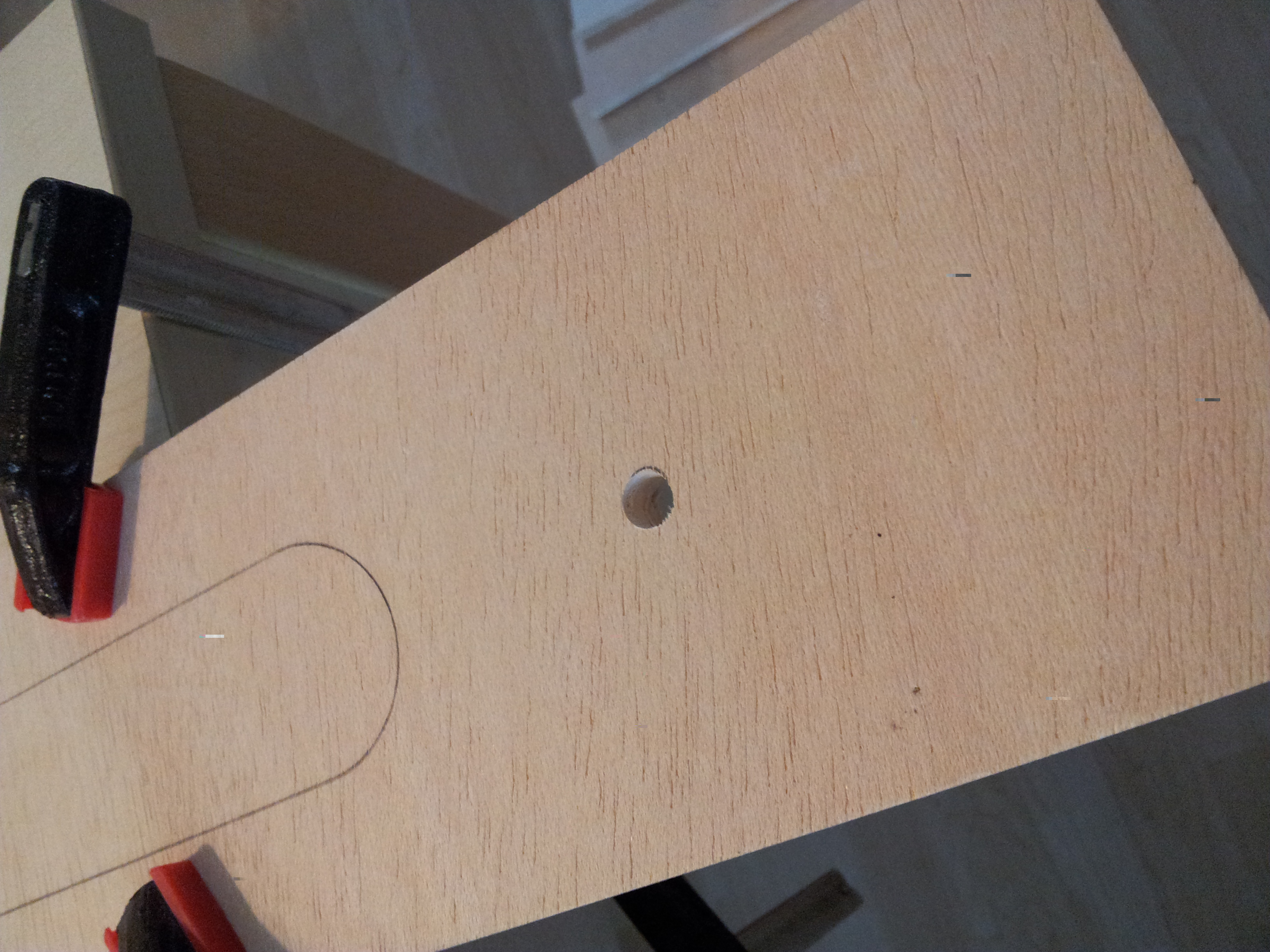

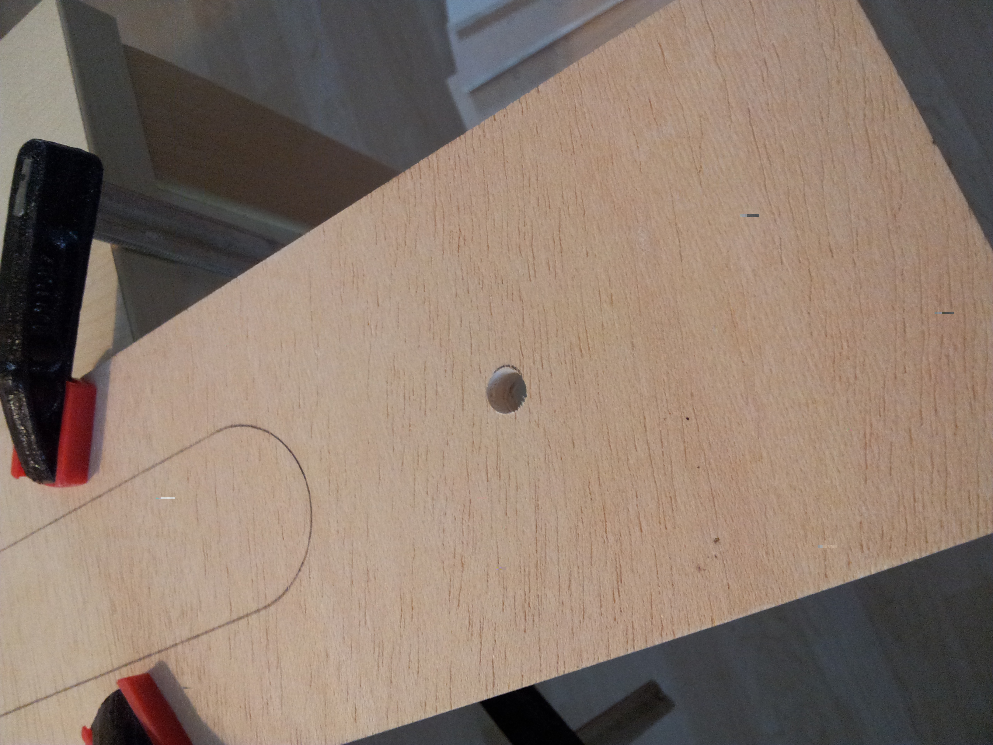

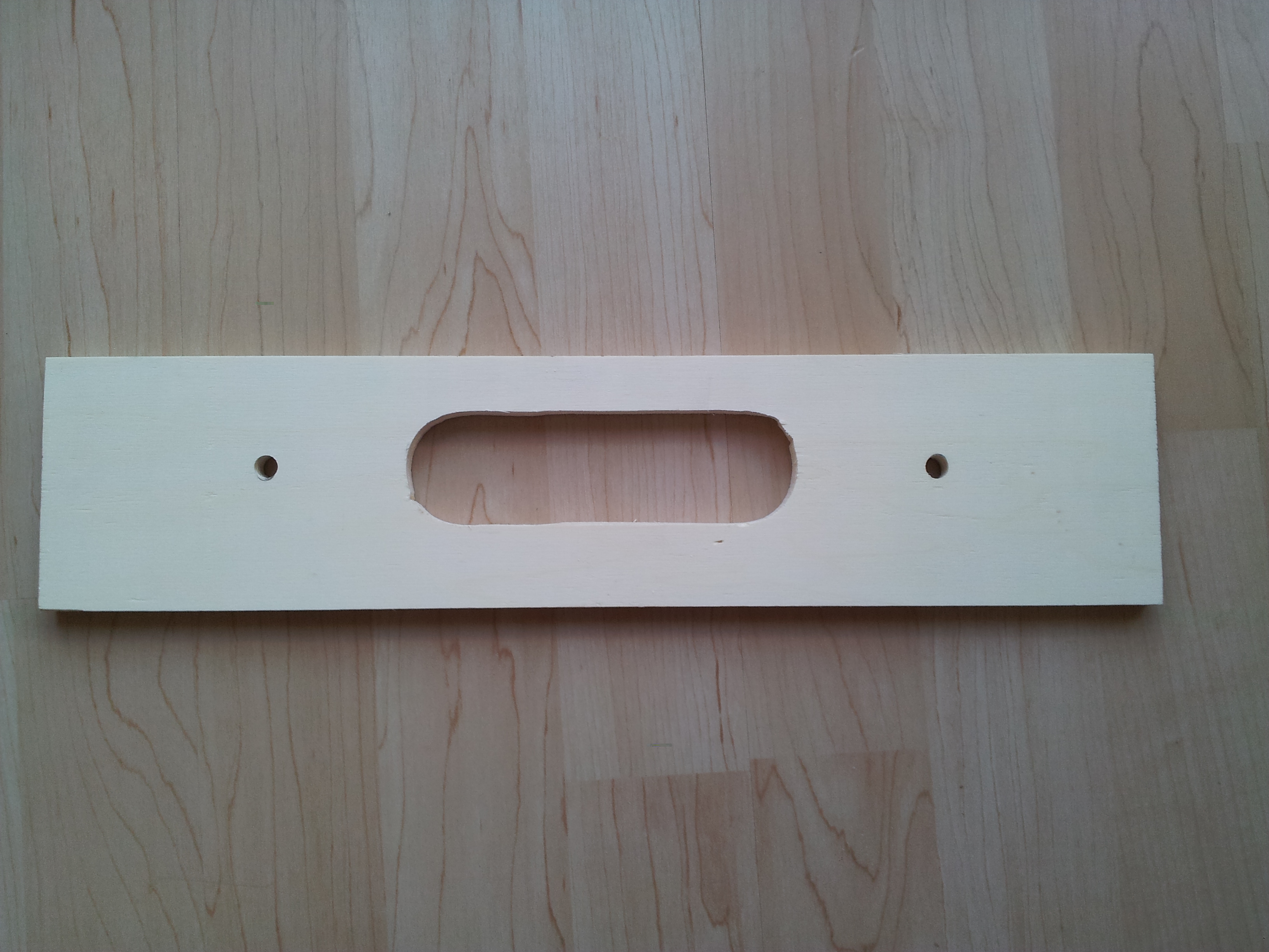

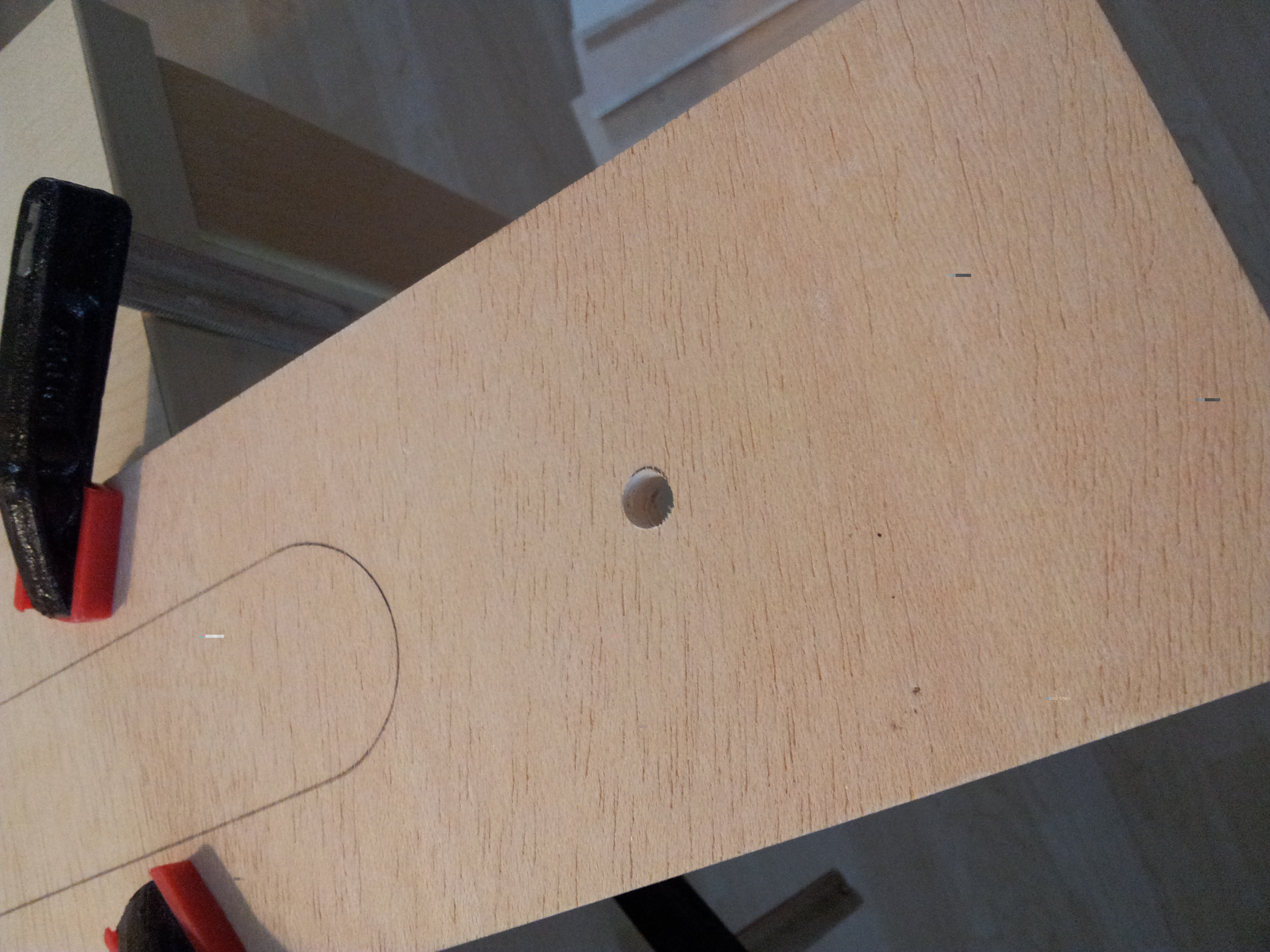

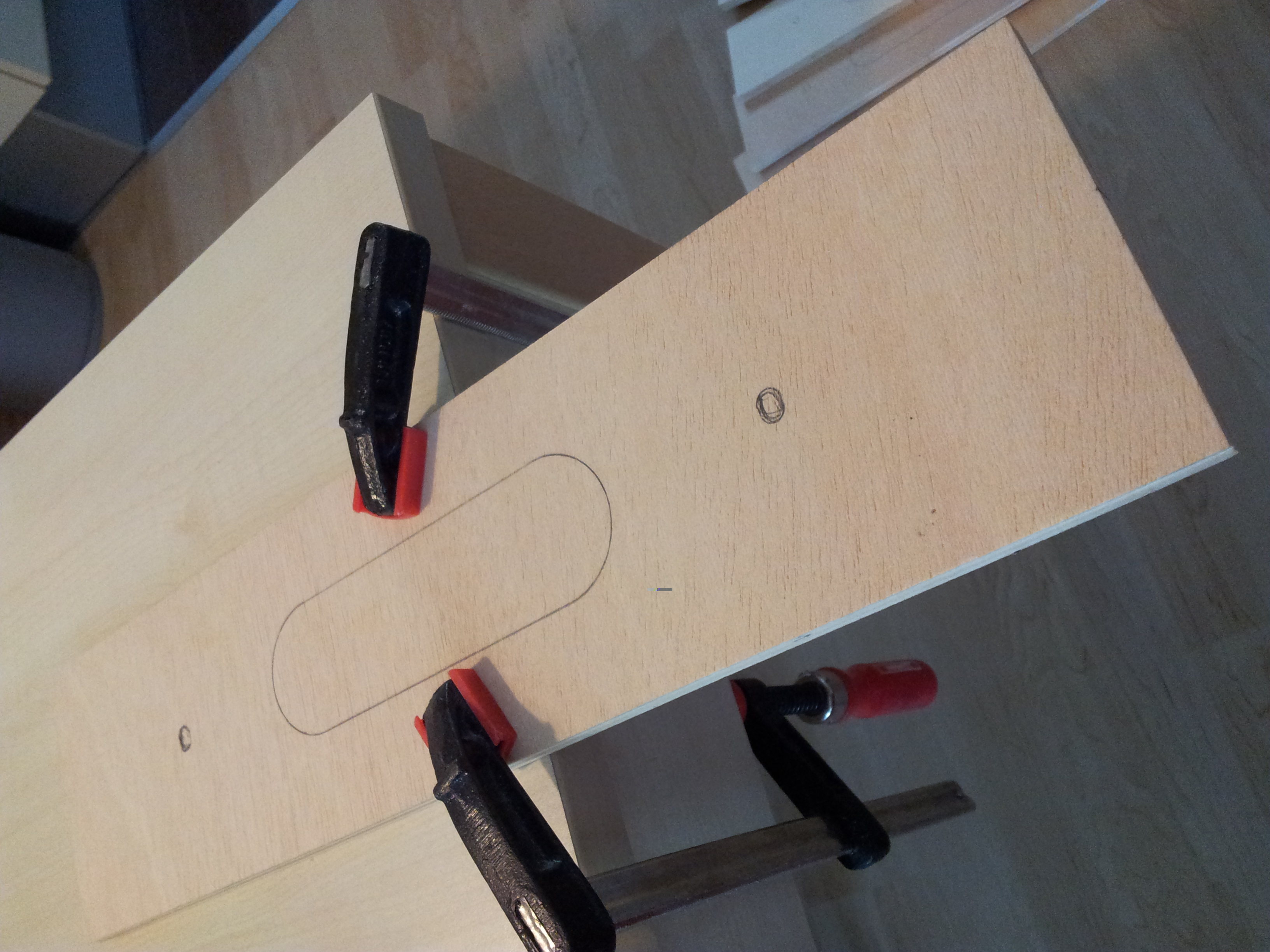

Ich habe mal versucht Modulköpfe selber zu machen. Ich sag mal: Gelungen.
Einer der Laser cut gefertigten Modulköpfe diente als Vorlage. Mit einem Bleistift die Löcher und den "Griff" nachgezeichnet. Die Löcher mit einem 8mm Holzbohrer gebohrt und zwei weitere in die Fläche des "Griffes". Danach mit einer Stichsäge von den Löchern ausgehend der Markierung entlang ausgeschnitten. Natürlich bin ich kein Schreiner und habe auch nicht die Präzision eines Lasers. Daher habe ich ein bischen nachfeilen müssen.
Aber die Passprobe bestätigte meinen Anfangsverdacht: Es passt natürlich auch so
Verwendet habe ich Arbeitsplatten Verbinder (65mm) von Stabilit (Bauhaus). Damit kann man die Verbindung eigentlich werkzeuglos herstellen. Gleich mal mit den Köpfen ein Modul gemacht, und auch die Passprobe ist bestanden. Die 8mm Bohrung erlaubt genug Spiel für eine ebene Justage. Voila !

Sag ich doch. Es ist kein Hexenwerk. Die Maße stehen auch in den anderen Beitrag drin.
Wichtig ist, dass das Außenmaß und die Bohrungen stimmen. Das Griffloch kann so krumm und schief sein, wie du möchtest
