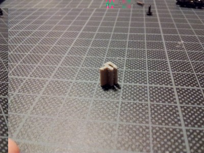

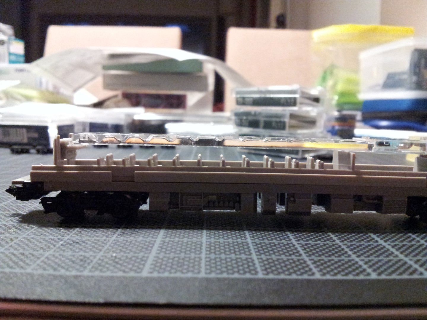

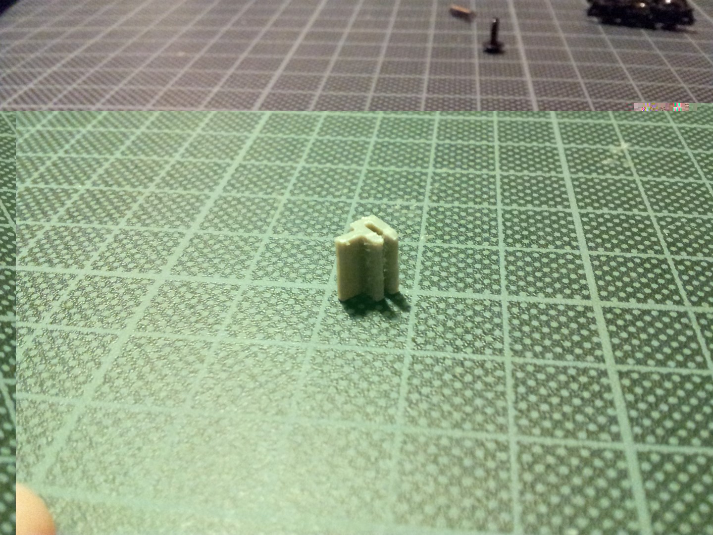

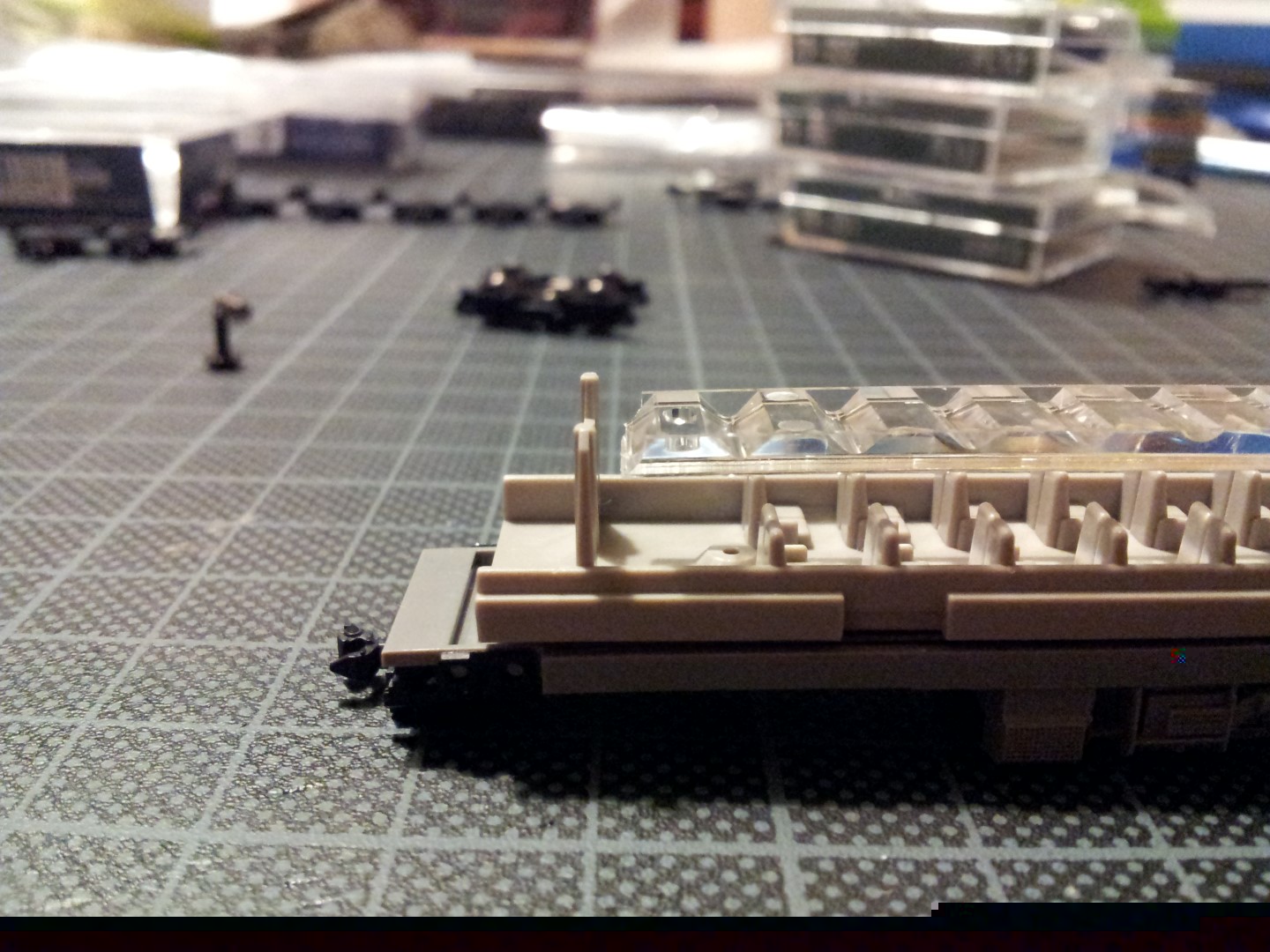

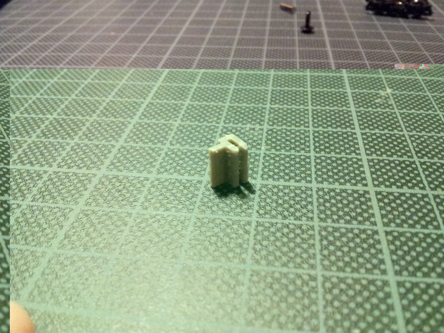

ups ! Zuviel abgeknipst, oder Umbau aus einem Fahrzeug mit anderer Länge, und jetzt passt die Beleuchtung nicht ? Das Licht muss nicht in der Luft hängen
Kurz abgemessen, modelliert und den 3D Drucker angeschmissen:
voila

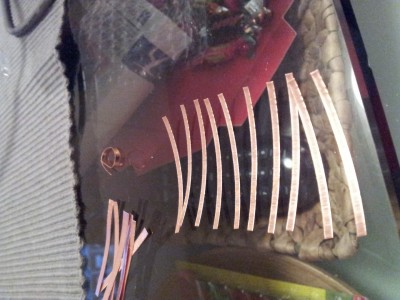

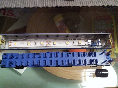

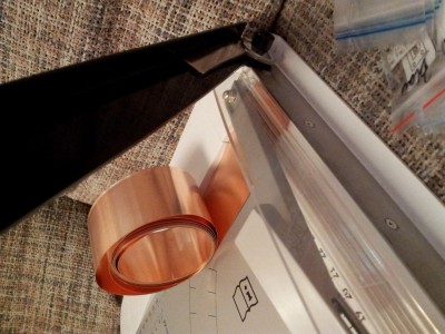

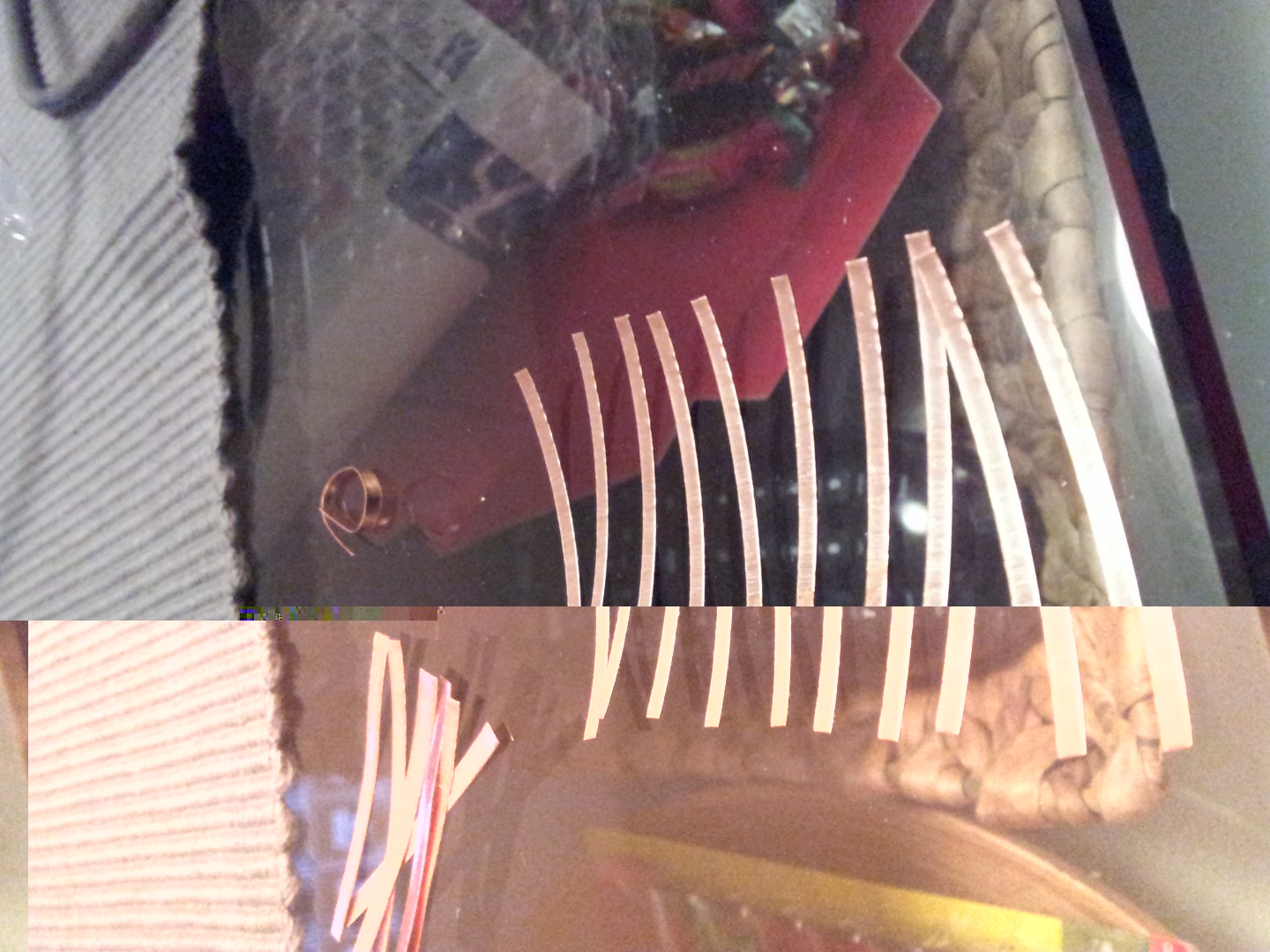

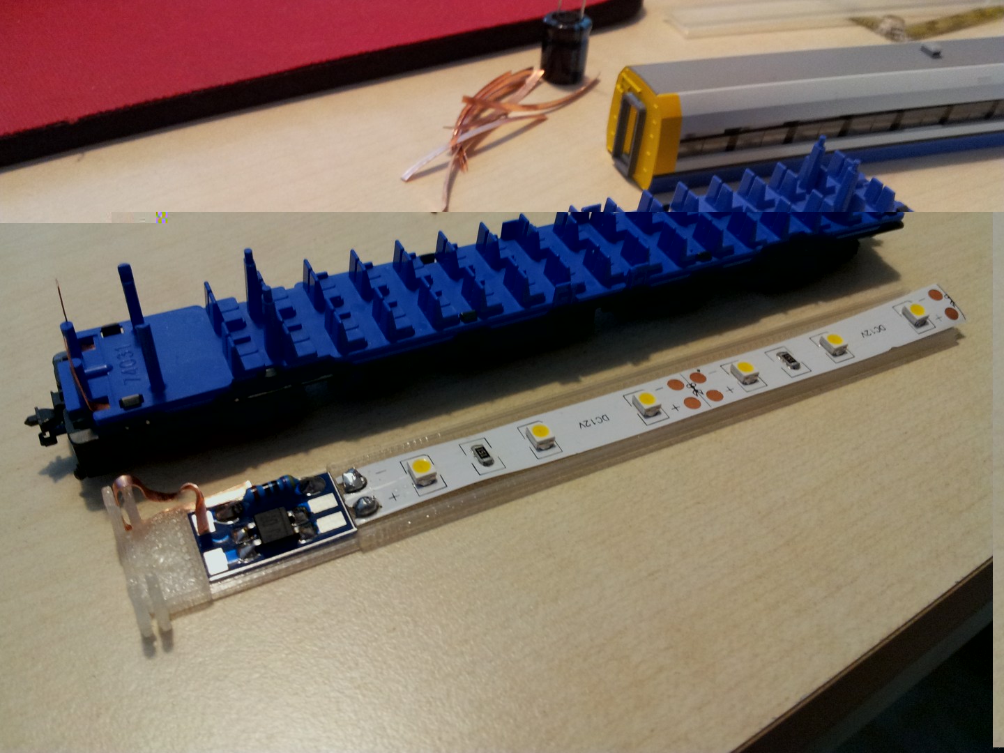

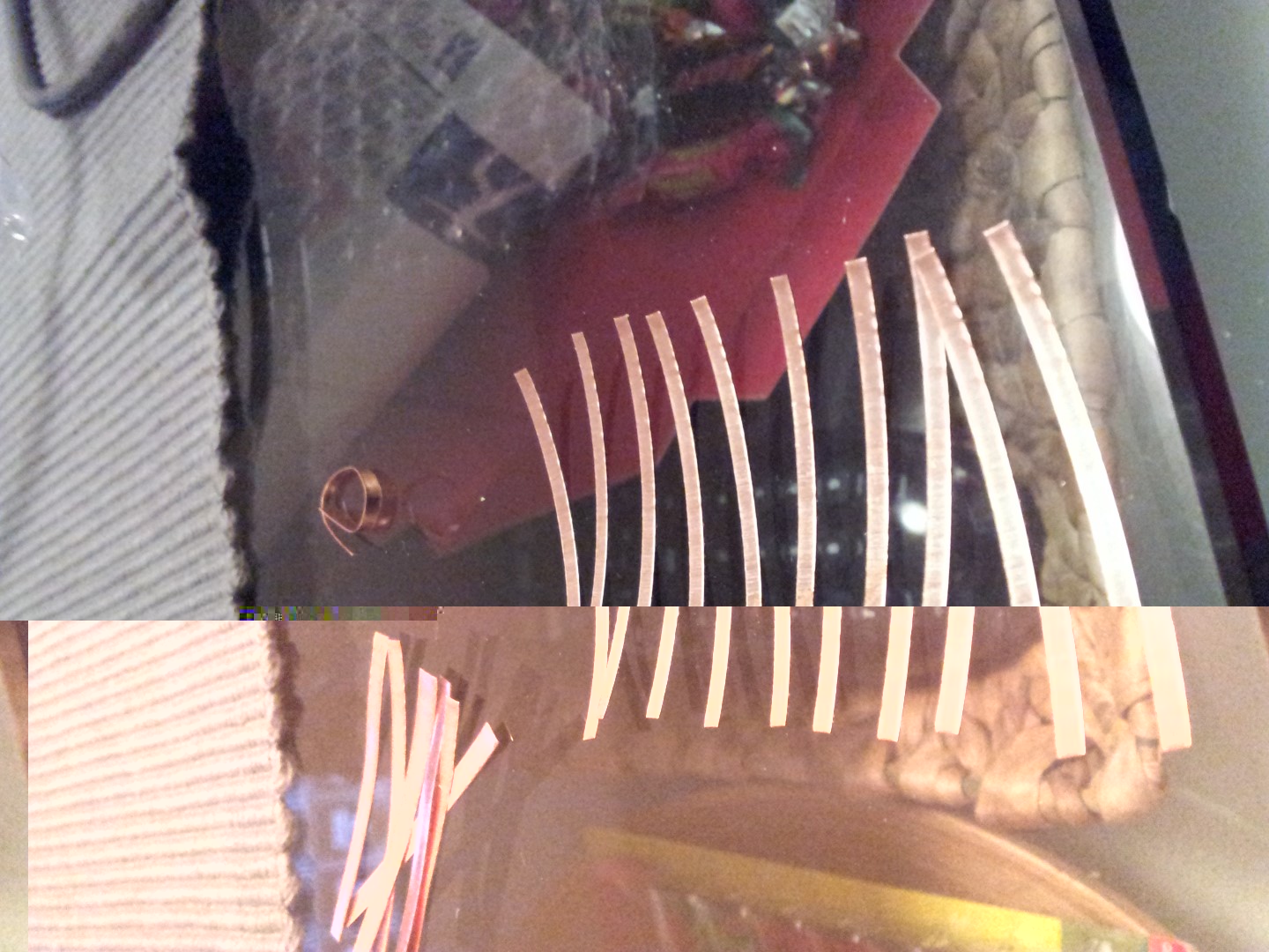

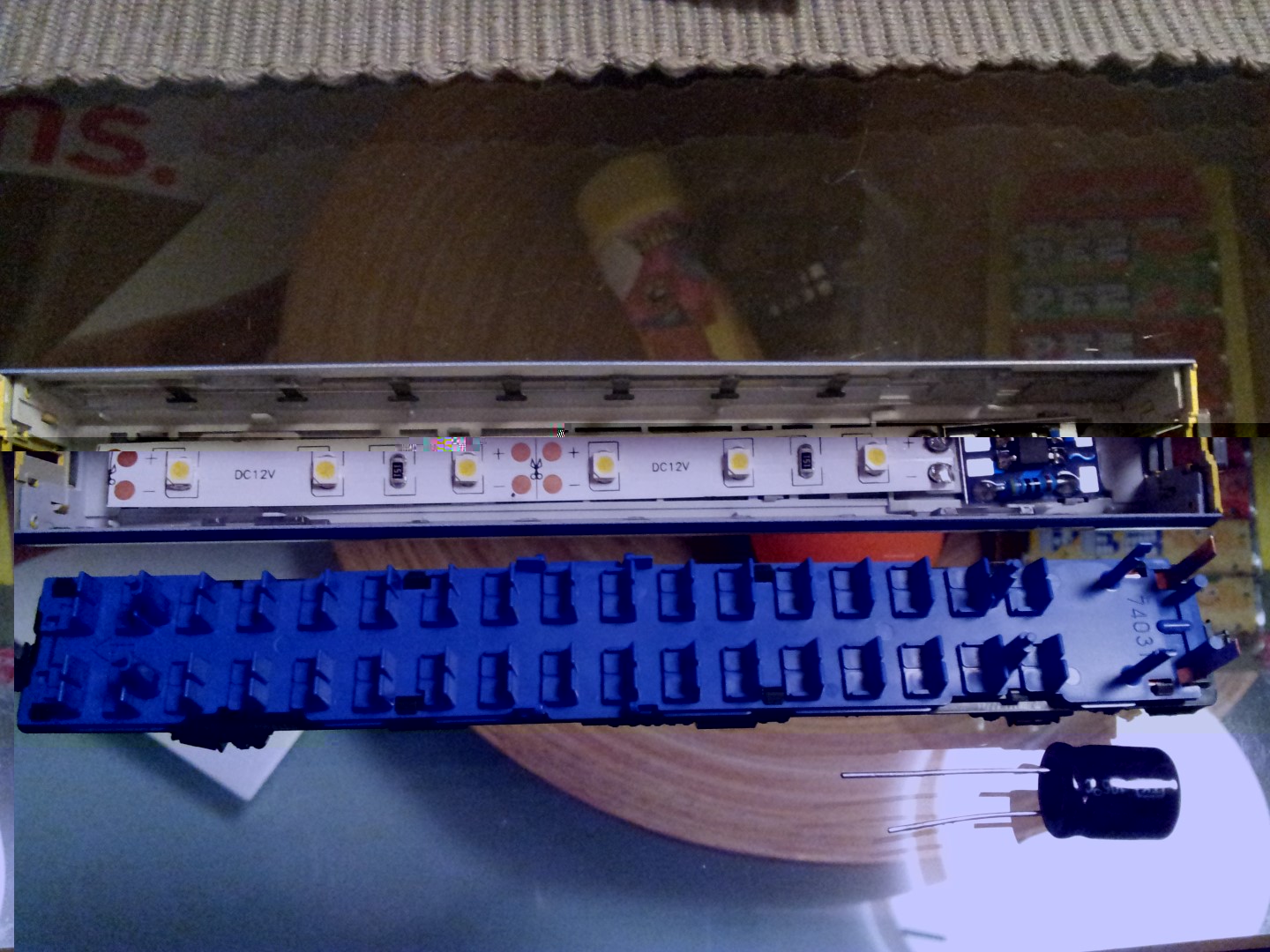

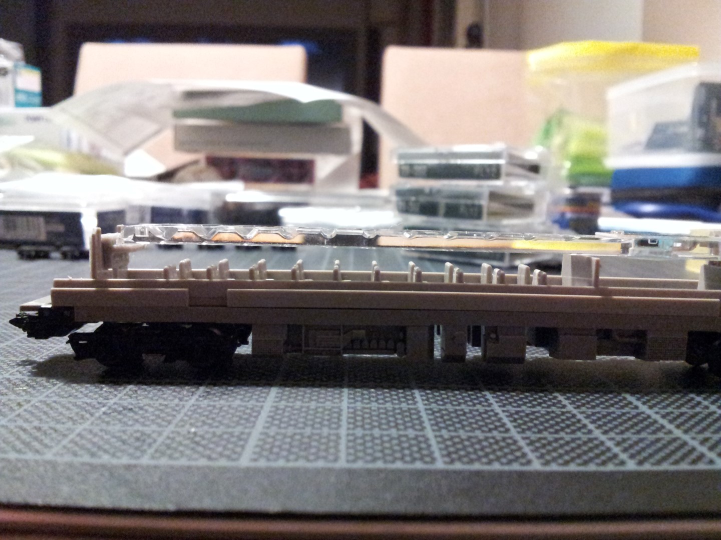

Endlich habe ich alle Zutaten beieinander: Kupferband 0,2mm, Schneidegerät, LED Streifen, Brückengleichrichter mit Widerstand, Kondensator.
Was mir jetzt noch fehlt ist ein praktikabler Weg um die Beleuchtung nicht am Wagendach festkleben zu müssen, sowie möglichst wenig Kabelverhau. Eine Idee ist ein Streifen 120x10mm auf dem der LED Streifen und der Brückengleichrichter ist, der gleichzeitig auf den vorgesehenen Stützen liegt. An diesem Streifen sind dann entweder Federbeine (die noch zu besorgen wären), oder aber hat der Streifen Beinchen in denen auch Metallstreifen sind und auf die Streifen von der Stromabnahme gesteckt werden.
Dann wäre da noch der Elko. Der geht sich da gerade so (eigentlich nicht) aus. Die Stützen werden etwas auseinander gedrückt :/ Ich bin skeptisch dass ich den haben will. Gibts denn keine Elko in flacher Ausführung ?
Ich halte euch auf dem laufenden
P.S.: Es ist ein Waggon der neuen 255er Serie von KATO.

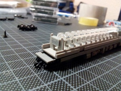

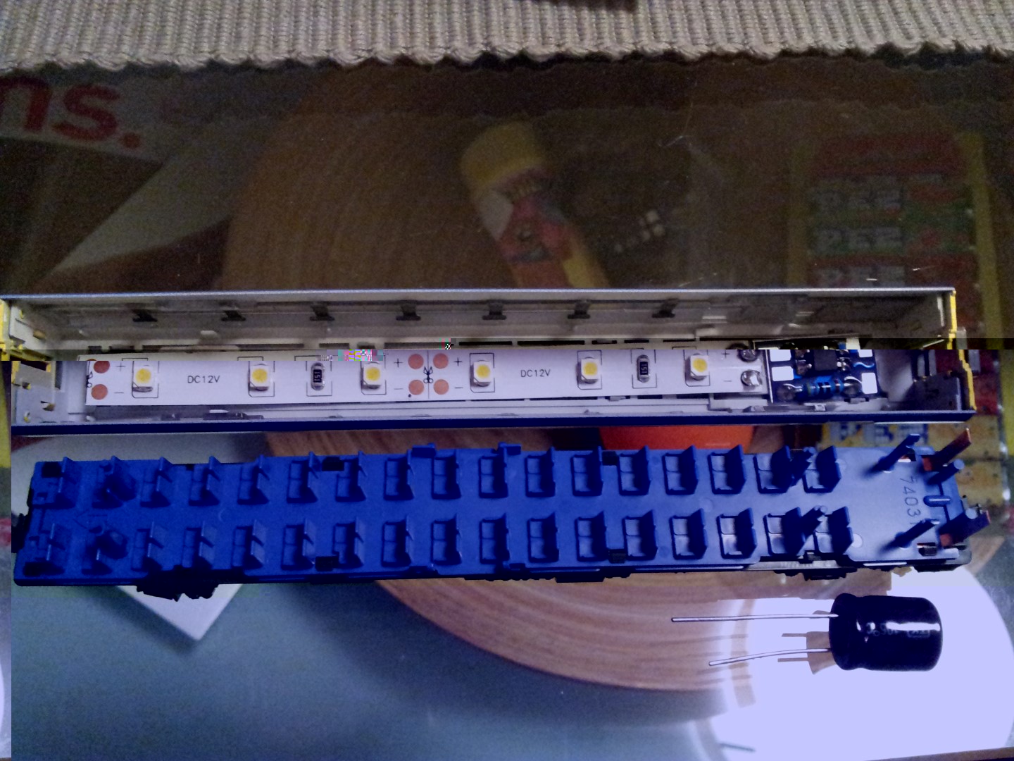

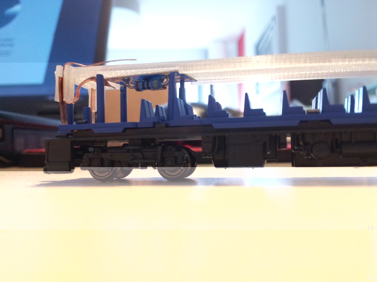

Hi
Ich glaube ich bin ganz gut unterwegs: Jetzt noch da und dort ein halber Millimeter dazu und weg, den Stromabnehmer in der Beleuchtungshalterung noch kunstvoll zurechtbiegen, löten und das sollte funktionieren. Den Kondensator lass ich weg. Ohne Eingriff passt der da nicht rein, und meine Lösung läßt sich rückstandsfrei entfernen.

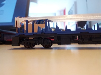

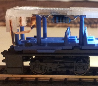

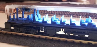

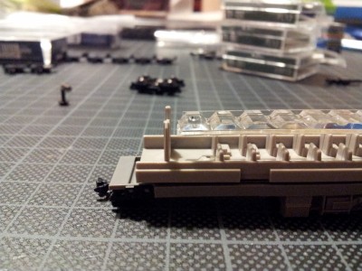

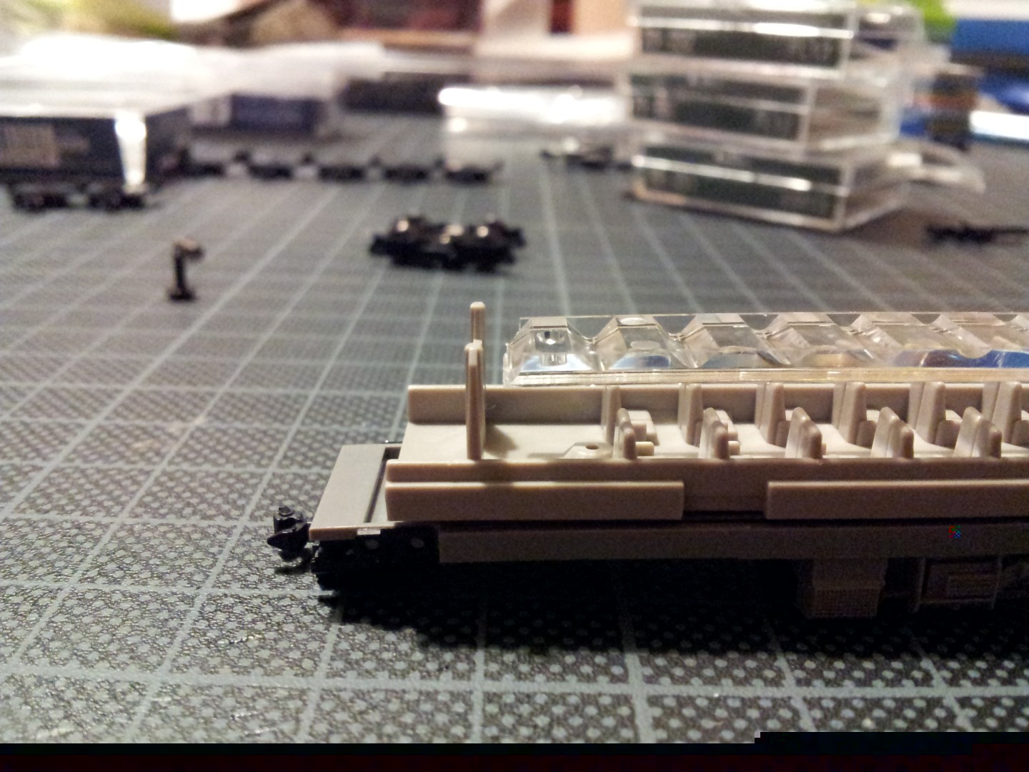

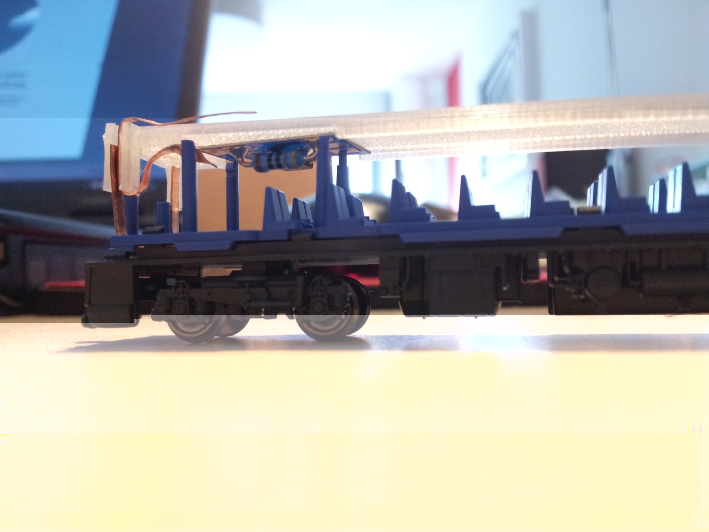

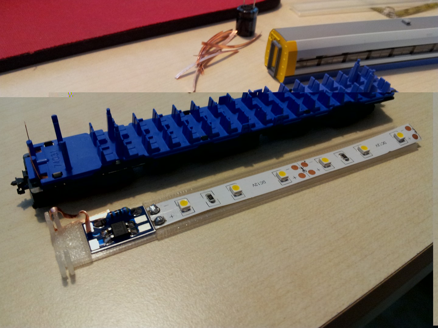

Ich wieder in Sachen Beleuchtung. Das Plättchen mit Gleichrichter und Widerstand mit Superkleber fixiert. Der LED Streifen hat Klebestreifen. Dann die Kupferzuführung angelötet und probiert die kurze Distanz vom Plättchen zum LED Streifen mit einem Stück Drähtchen zu überbrücken. Hat nicht so gut geklappt, aber dafür einfach mit Lötzinn die 4-5mm zu ziehen um so besser.
Erstaunlicherweise hat der 3D Druck überhaupt nicht auf die Hitze reagiert. Also geht normales Löten problemlos auf PLA. Die Führung des Kupferstreifens läßt sich natürlich formschöner gestalten, aber dieser Teil ist bei diesem Waggon nicht sichtbar, daher habe ich da nicht zuviel herum getan. Die beiden Kupferstreifen von der Stromabnahme habe ich um 2-3mm kürzen müssen.
Der Beleuchtungstreifen wird einfach auf die Stromabnehmer draufgesteckt. Der Kontakt ist gut. Da dieser Waggon Stege hat, liegt der Beleuchtungsstreifen auf diesen auf.
Deckel drauf und fertig.

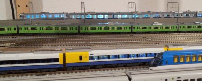

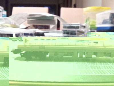

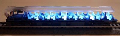

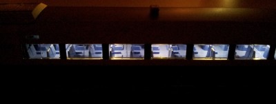

Hier noch Vergleichsbilder:
Ausleuchtung: Im Hintergrund klassische KATO Beleuchtung auf DCC 12V und im Vordergrund meine Lösung in "CL" Stärke (Also DC so geregelt dass der Zug steht, aber die Beleuchtung noch leuchtet) Direkter Vergleich: Klassische KATO Beleuchtung in der Yamanote line und meine Beleuchtung. Beide auf DCC 12V. Ich glaube der Vergleich macht sicher
Als nächstes kommen die Steuerwägen des Boso View (Series 255) dran, da dort andere Längen nötig sind.
Danach die Lösung für KATO E7 und Series 655 (Imperial train). Ich bin aber flexibel in der Reihung. Wenn ihr für euch auch meine Lösung möchtet (und ich zwecks exakter Maße den Zug auch habe, oder einen mit identen Innenaufbau), ziehe ich das vor
