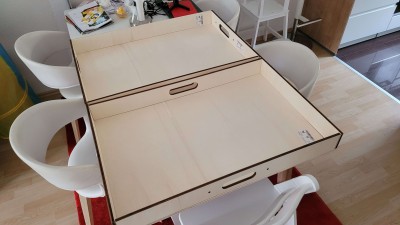

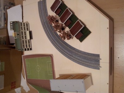

Wollte mal so meine Modulprojekte vorstellen. Noch nix fix oder fertig, aber das brainstorming ist schon fortgeschritten.
Eckmodul 1:
Auf der Innenseite der Kurve niedrige Wohnhäuser mit Bäumen. Auf der Aussenseite eine Schule mit Fussballplatz und entweder noch ein Schulgebäude und/oder Wohnhäuser.

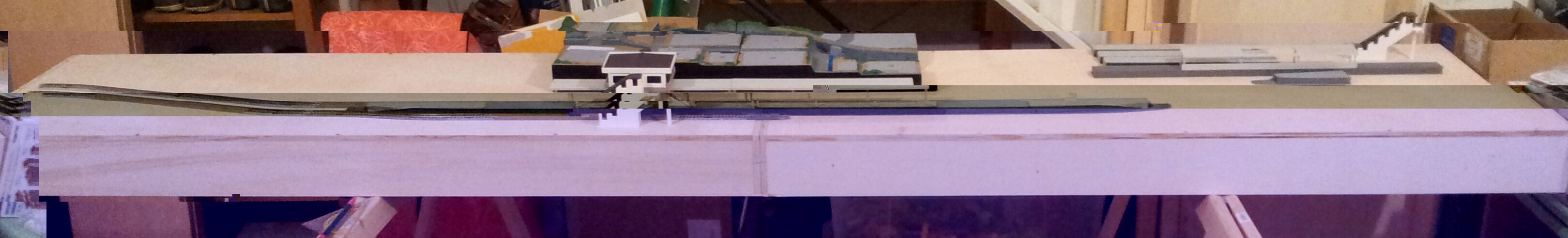

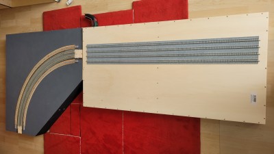

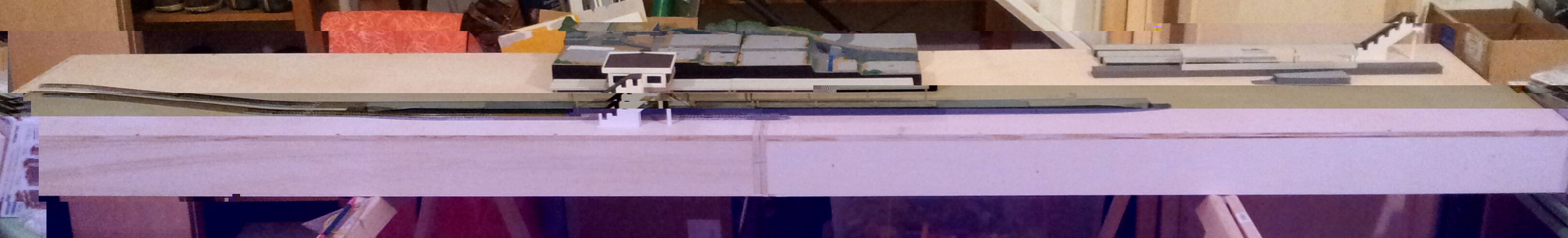

Streckenmodul 2&3:
IGNMTS001B
IGNMTS002B

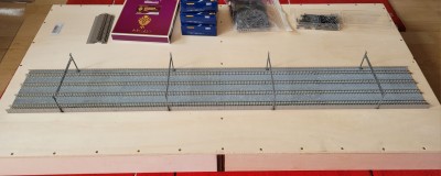

2x 120er Module mit einer Streckenverschwenkung, da sich sonst die Onsen Dinger auf 40cm nicht ausgehen. Der Bahnhof wird rund 120cm lang und das obenliegende "Gebäude" wird einen Überkopf Übergang zum Gelände bekommen. Zufällig geht sich eine Mittelung des Bahnsteiges und der Onsen Dinger so aus dass auch noch der Bahnhof genau passt :) Davor und danach wird bergig gestaltet.

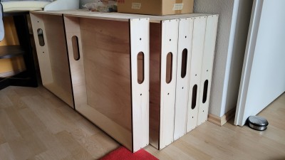

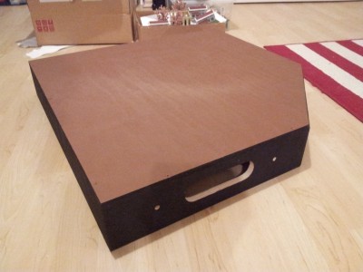

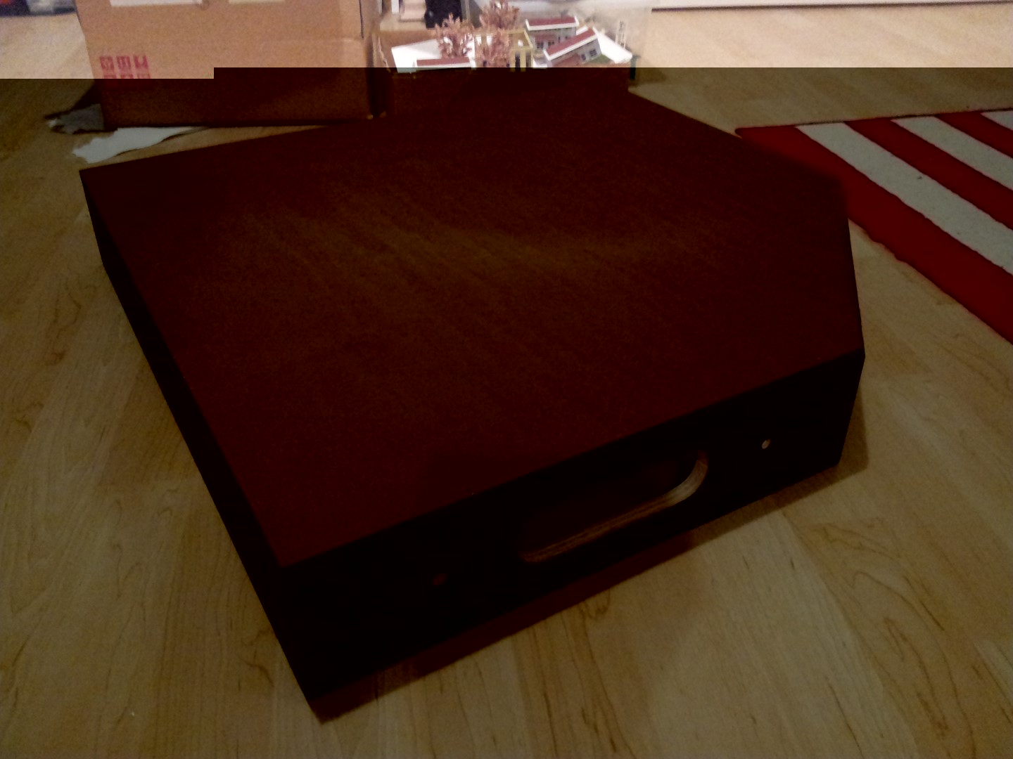

Fortschritt Eckmodul 1: Seitenteile sind in mattes Schwarz und die Oberfläche in Dunkelbraun getaucht:

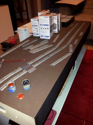

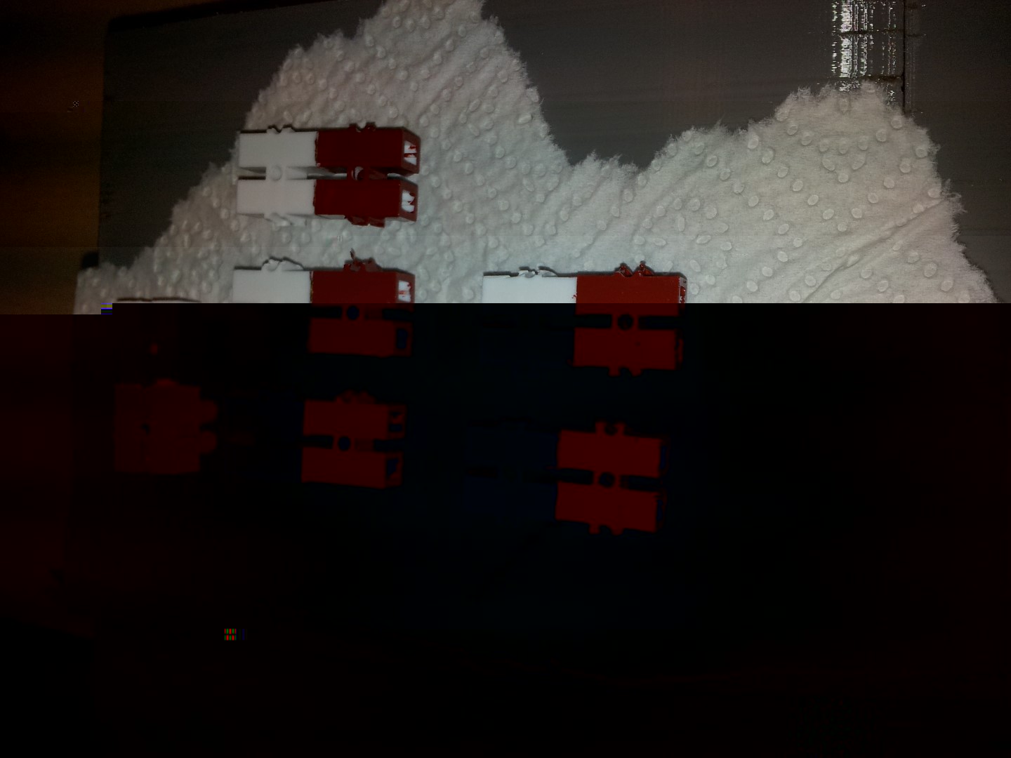

Beiträge: 1493
Re: Tibors Module IG-Nippon

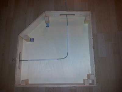

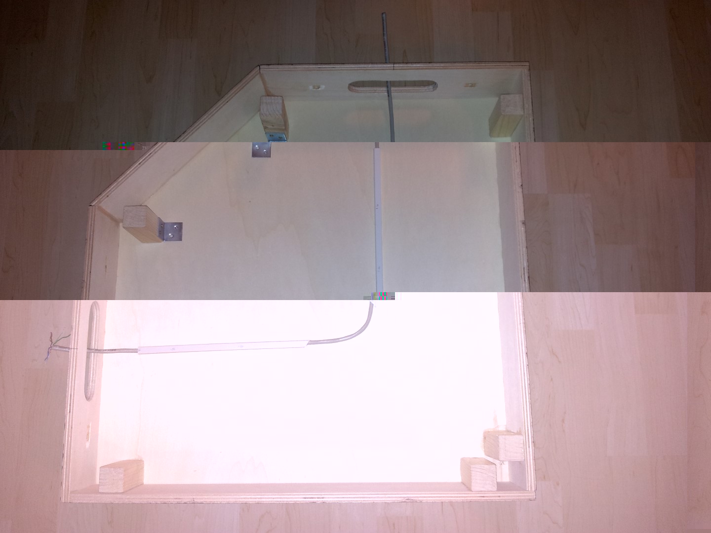

Neues vom Eckmodul:

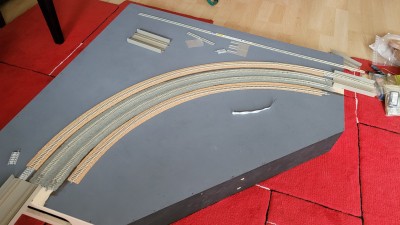

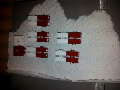

Führung für die Beine montiert. Elektrik vorbereitet. Zur besseren Zuordnung färbe ich die Stecklüsterklemmen + in Rot.

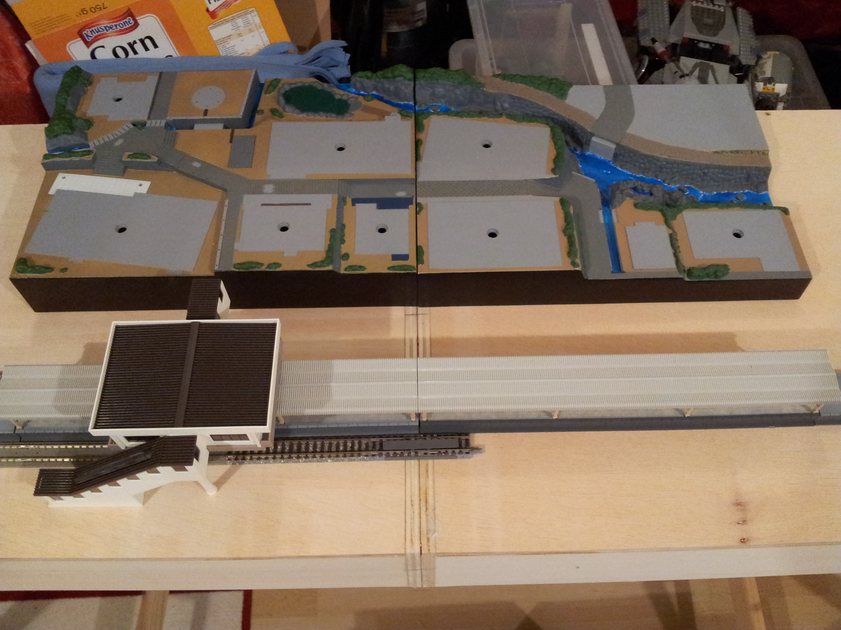

Neues vom Onsen Modul:
IGNMTS001B
IGNMTS002B

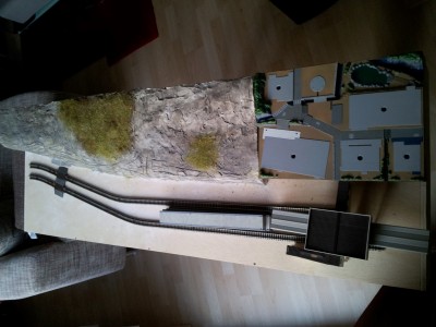

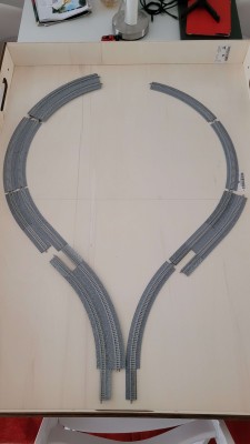

Eine Hälfte des zweiteiligen Moduls ist eingefärbt. Das fortsetzende Gelände der Tomy Fertigteile hat meine Frau in Angriff genommen :)
Ich tüftle noch an den Gleisen. Irgendwie habe ich noch nicht die passenden Gleise gefunden...

Ich wollte gerne die Onsen Teile verwenden. Durch das Tomytec Maß A4 geht sich eine gerade Gleisführung nicht aus bei 40cm Modulbreite. Die Wahl war breitere Module zu bauen, oder eben die Verschwenkung. Vielleicht ist die Verschwenkung auch ein bischen Abwechlung in der Streckenführung; jetzt über alle Module gesehen.

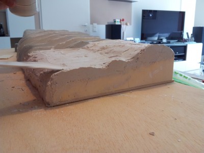

Beiträge: 1493
Hi
IGNMTS001B
IGNMTS002B

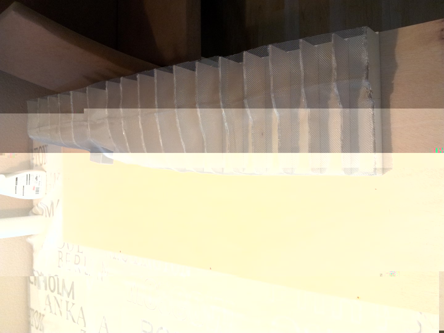

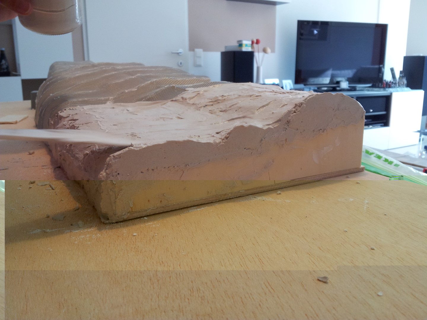

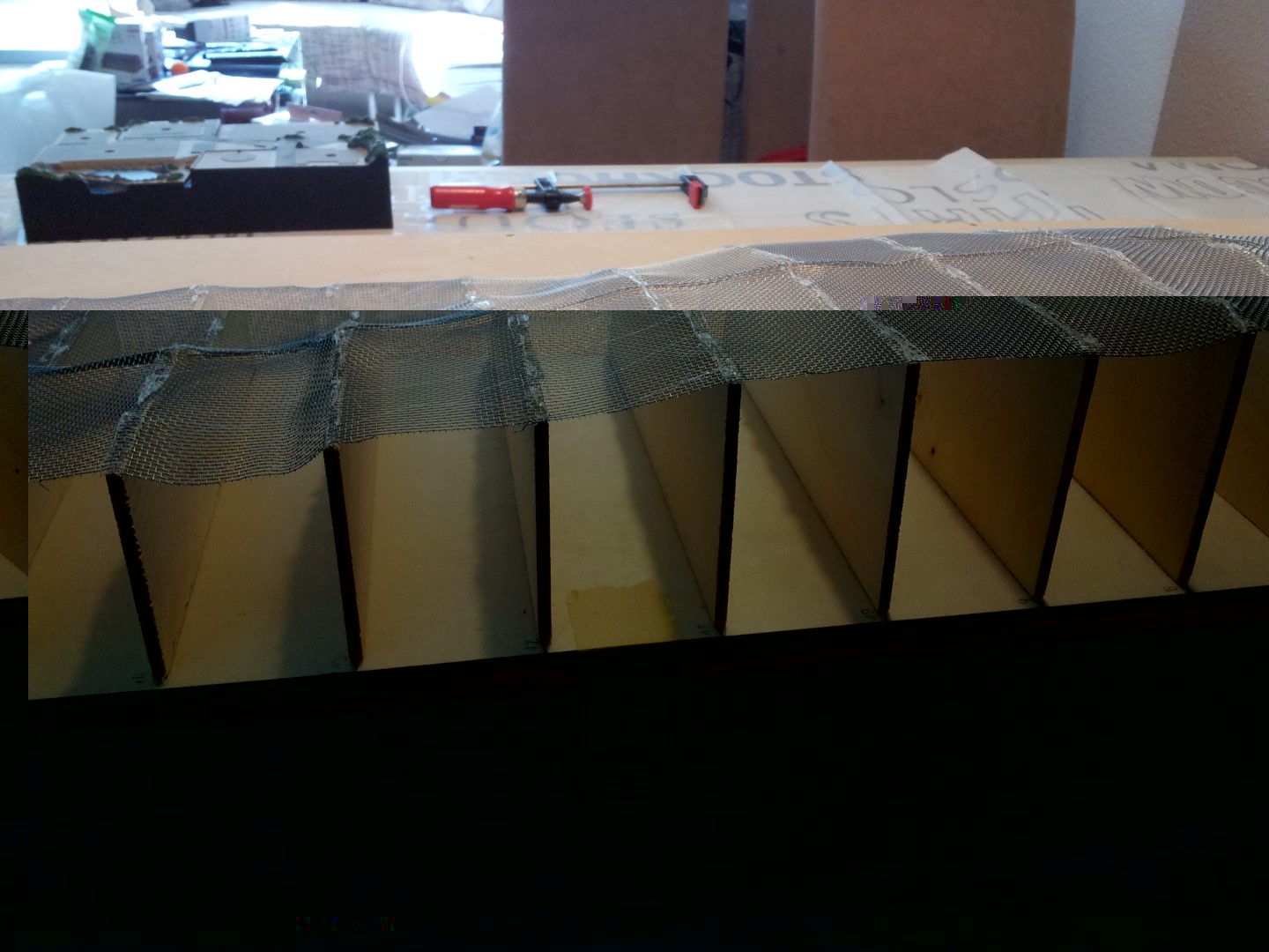

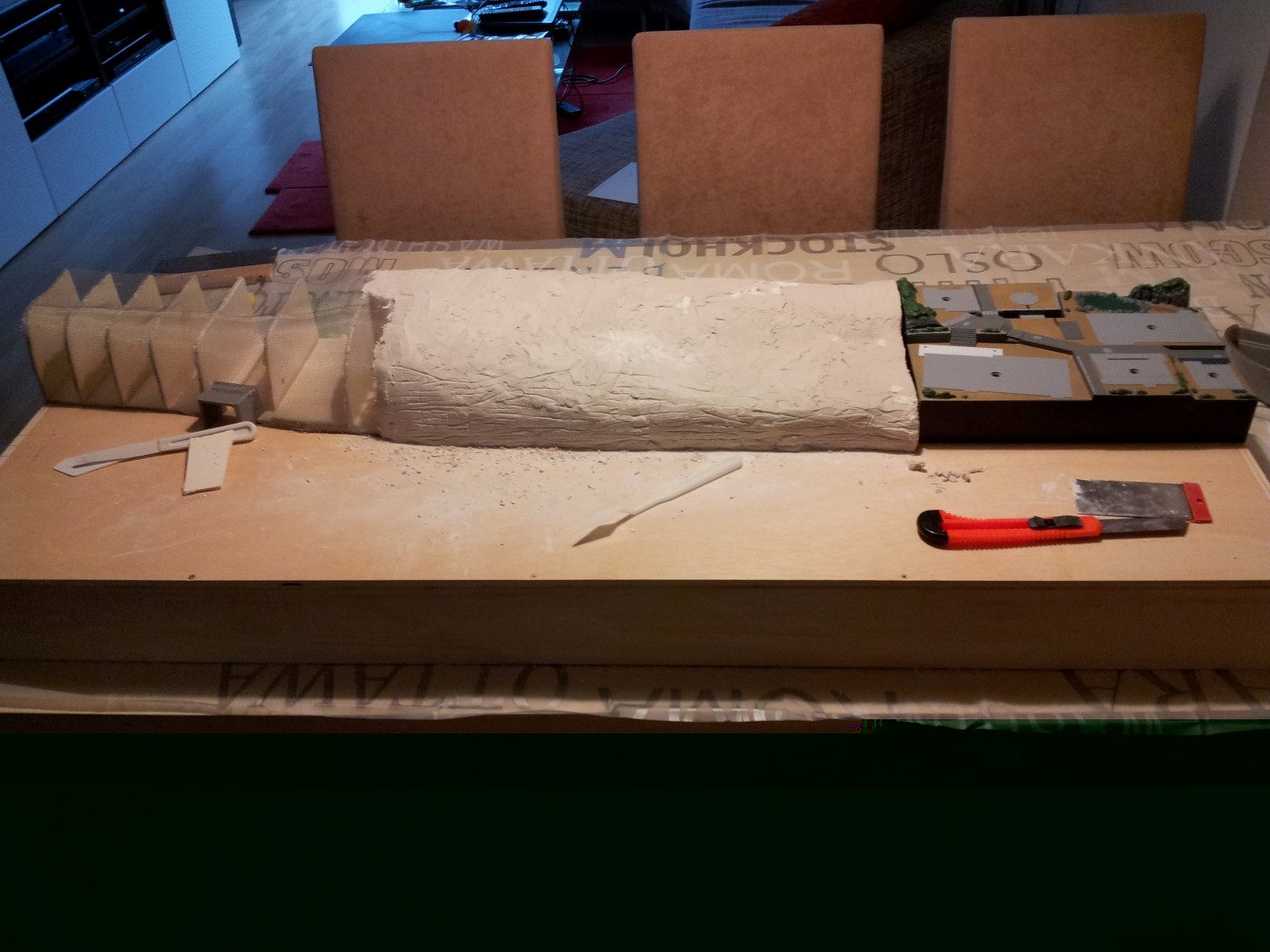

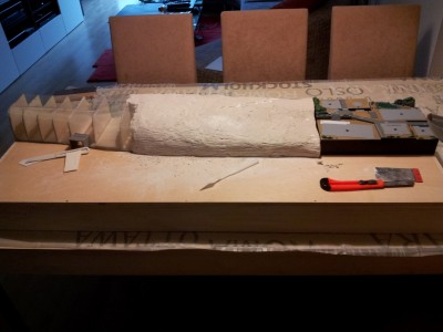

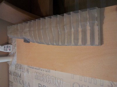

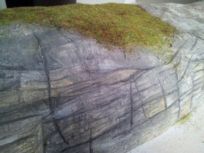

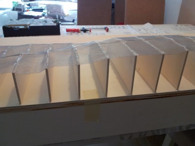

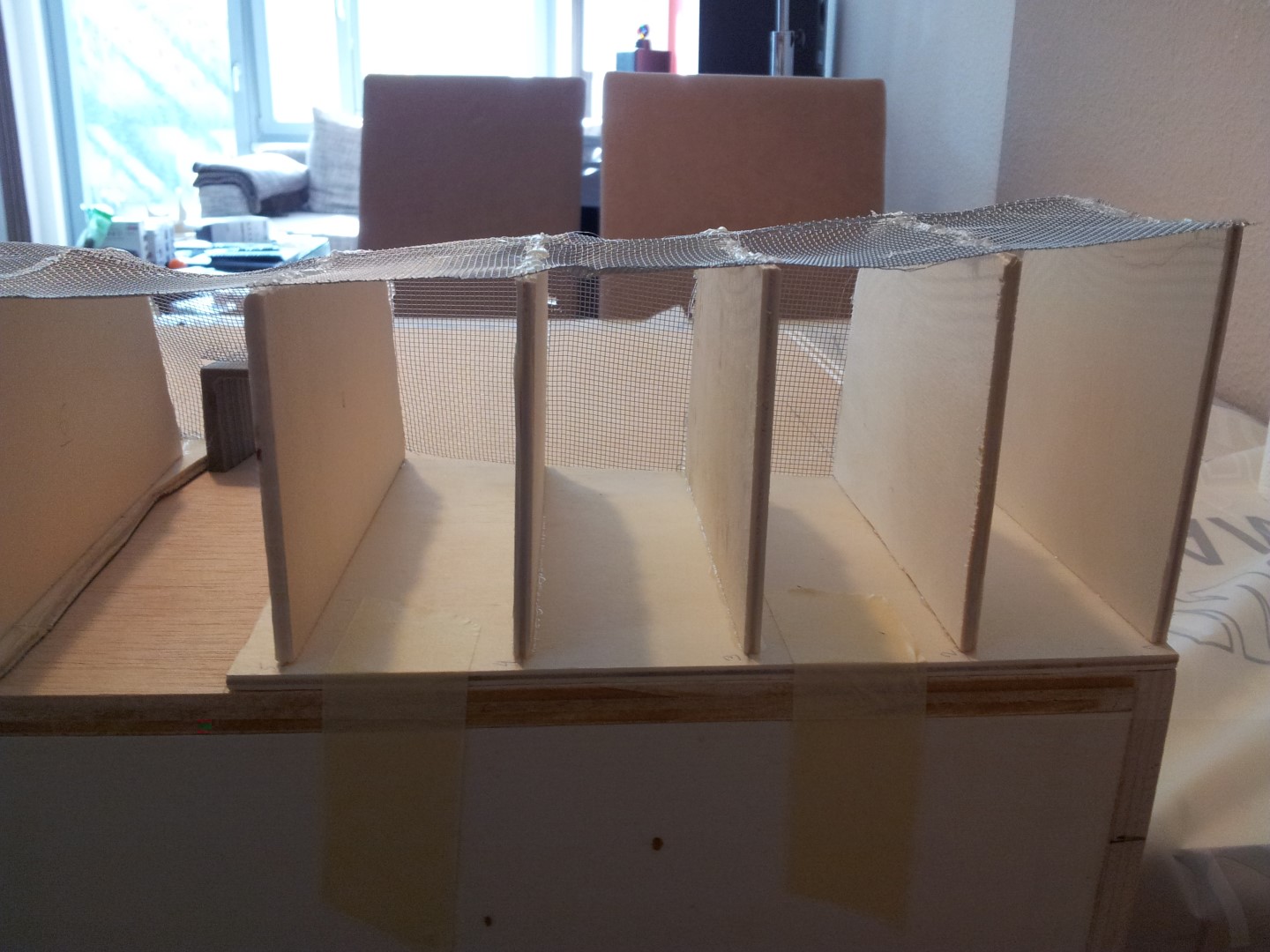

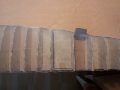

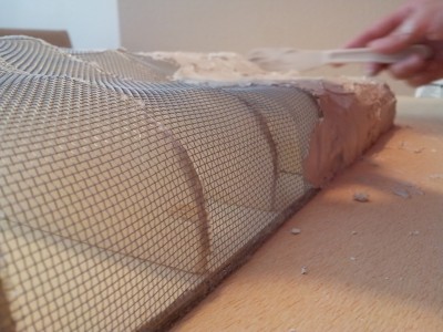

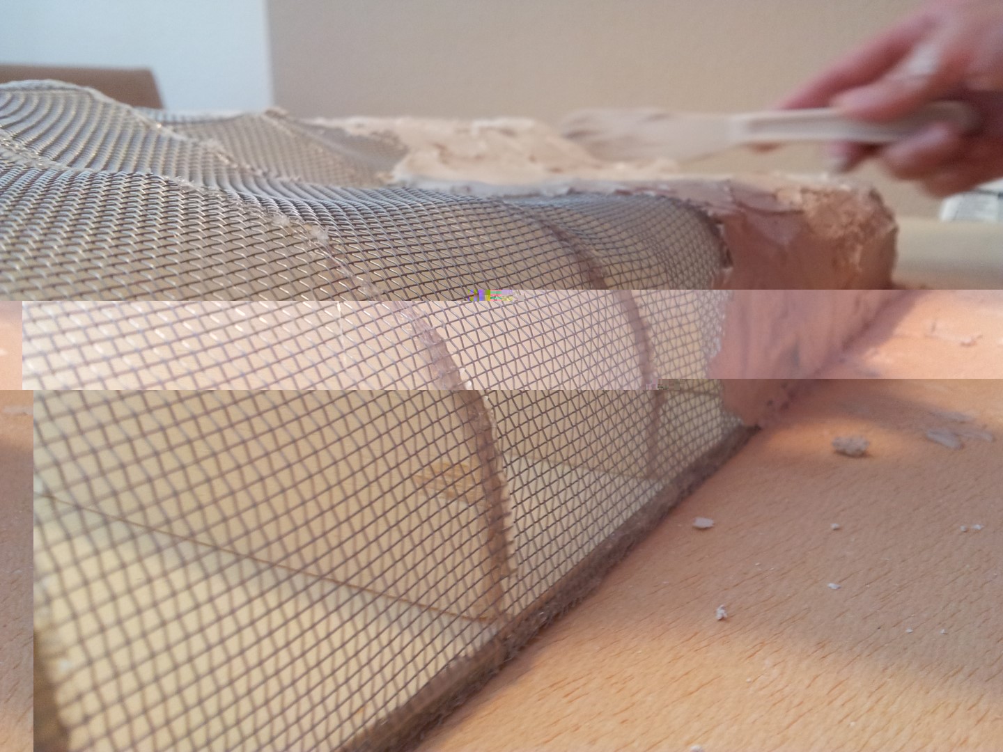

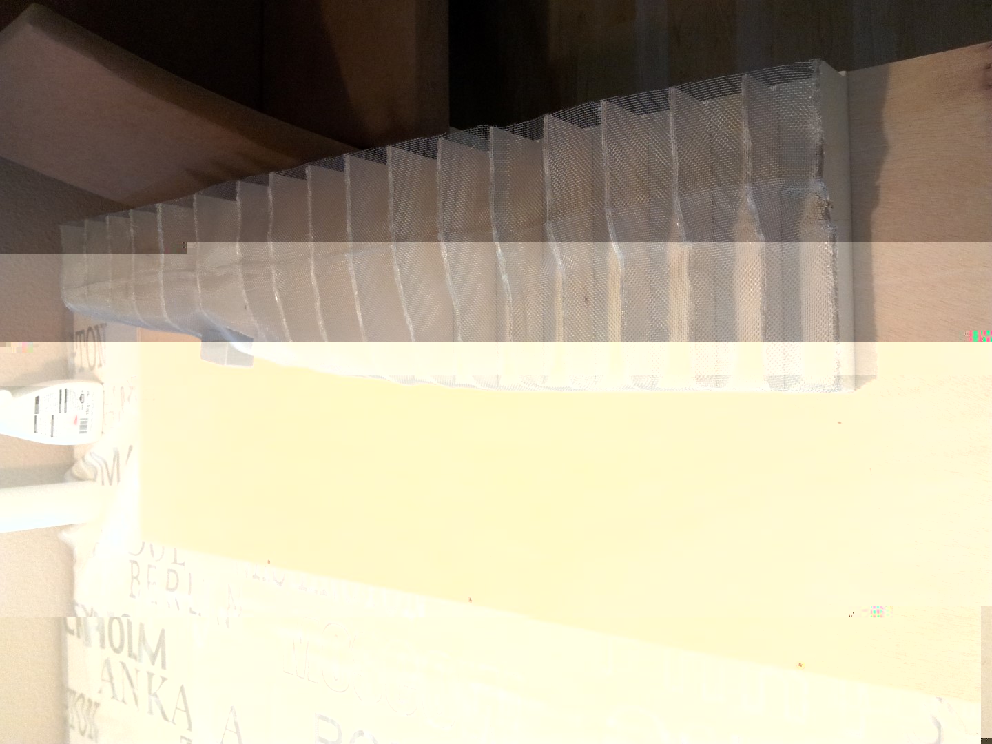

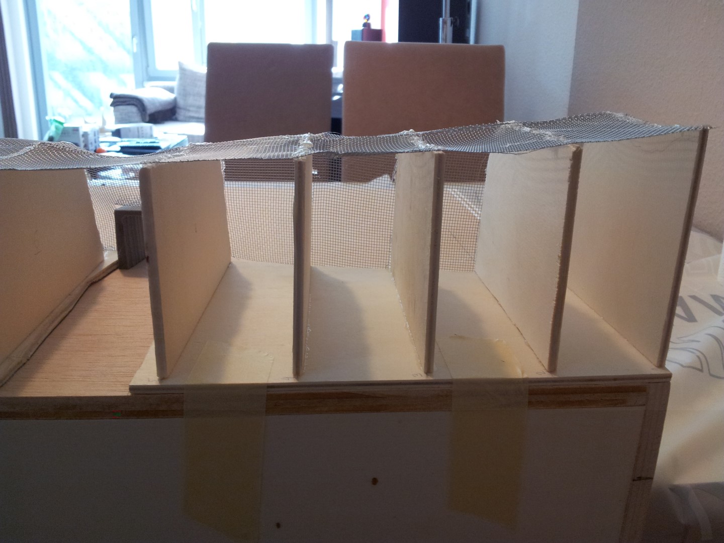

Das Onsen Modul habe ich mit meiner Frau weiter bearbeitet. Sie hat den Verlauf und Beginn und End-höhe skizziert. Den Holzschnitt übernahm ich. Das Gerippe ist in 4mm Sperrholz ausgeführt und mit UHU Hart verklebt. Danach kam NOCH Metallgitter drüber das mit Heisskleber fixiert wurde. Aber das war alles nur Vorspiel, denn aufs gipsen freute sie sich eigentlich :) Dann ging aber der Gips aus :( Fortsetzung demnächst :)

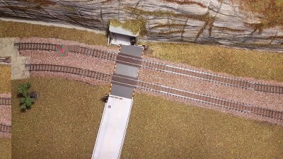

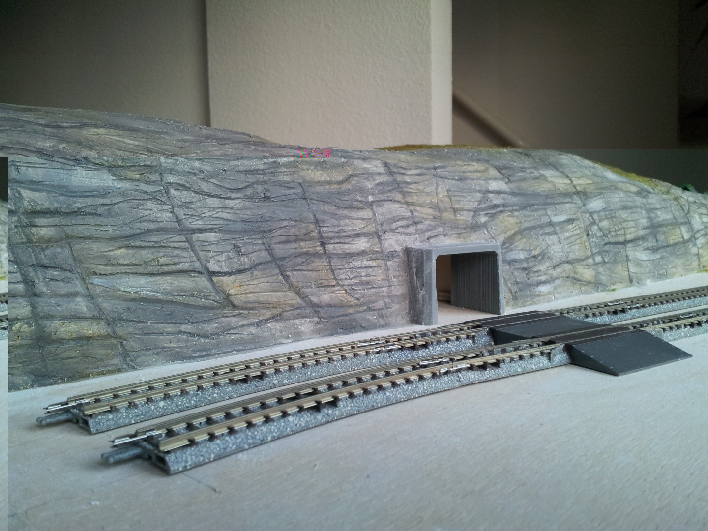

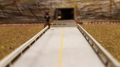

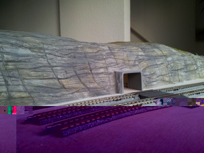

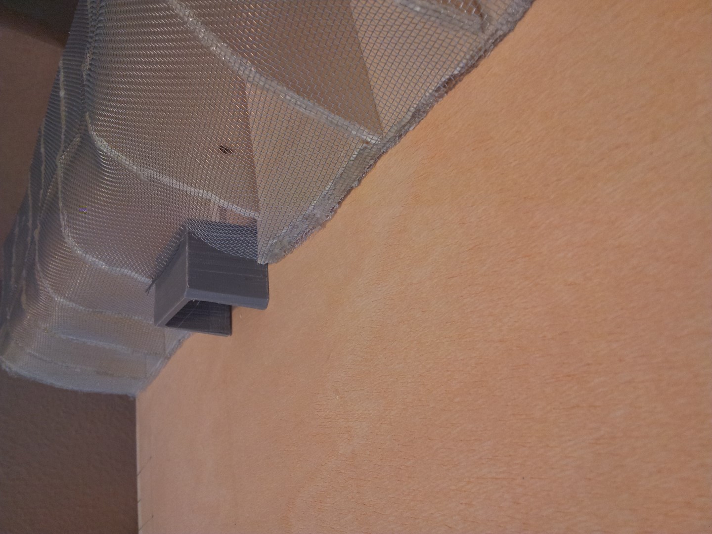

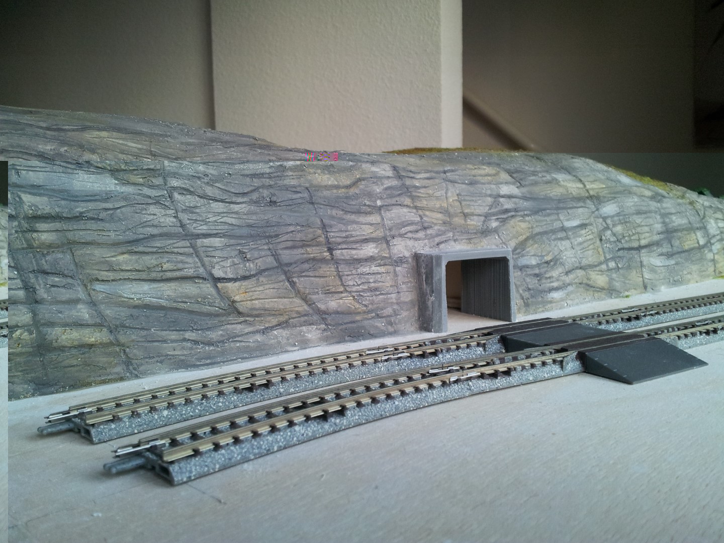

Das Tunnelportal habe ich geCADed und kommt aus´n 3D Drucker. Wird ein Strassentunnel der zu einem Bahnübergang führt.
IGNMTS001B
IGNMTS002B

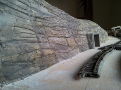

Beiträge: 1493

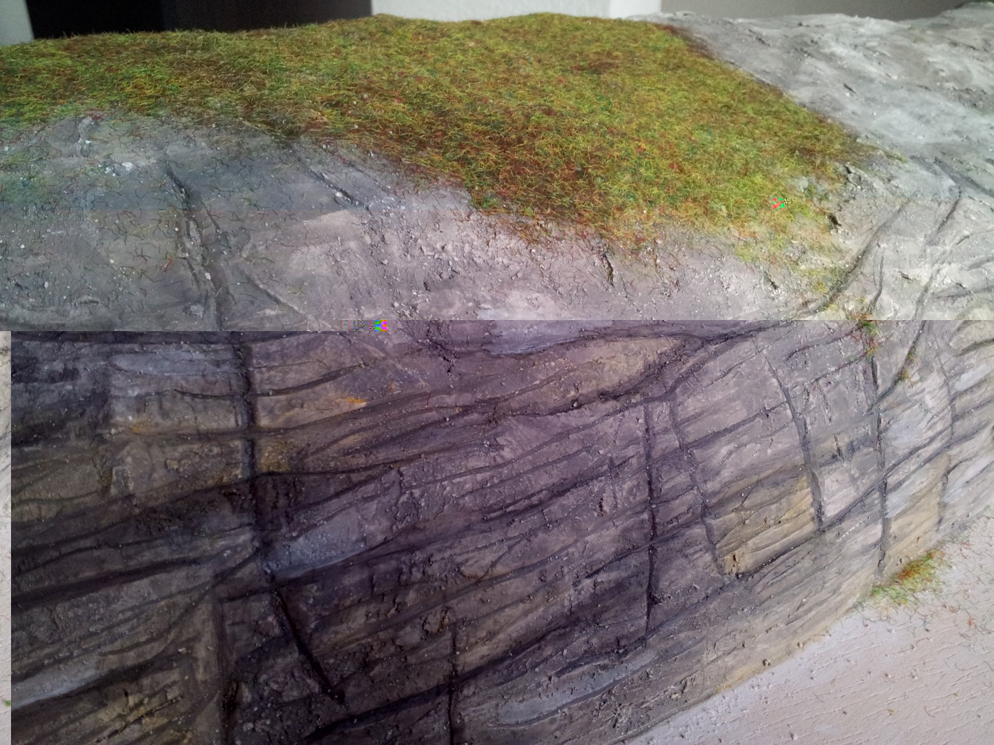

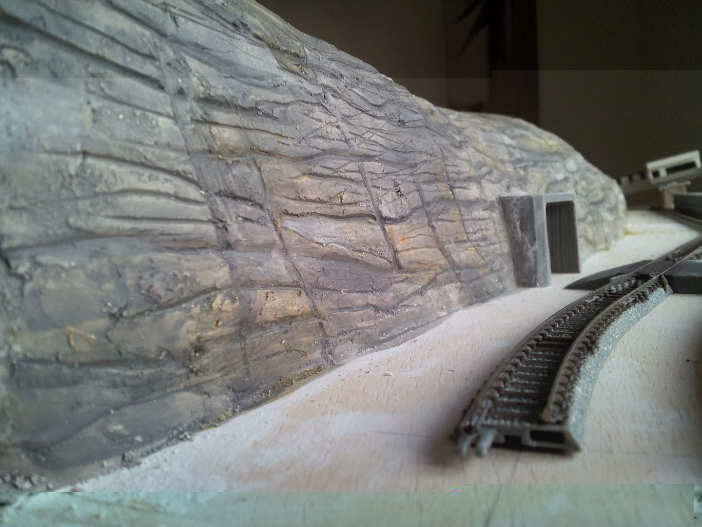

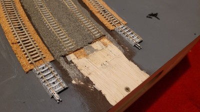

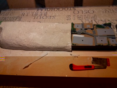

Weiter gings beim Onsen Modul:
IGNMTS001B
IGNMTS002B

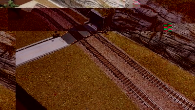

Wird natürlich noch weiter begrünt und bebaumt. Der Wasserkanal muss weitergeführt werden, und überhaupt ein Übergang von Plastik zu Gips geschaffen werden.
Der Tunnel wird Innen noch ausgestaltet, und mir schwebt eine Strassenbeleuchtung im Tunnel vor. Die Farbgestaltung hat Lucy ganz gut hinbekommen.
