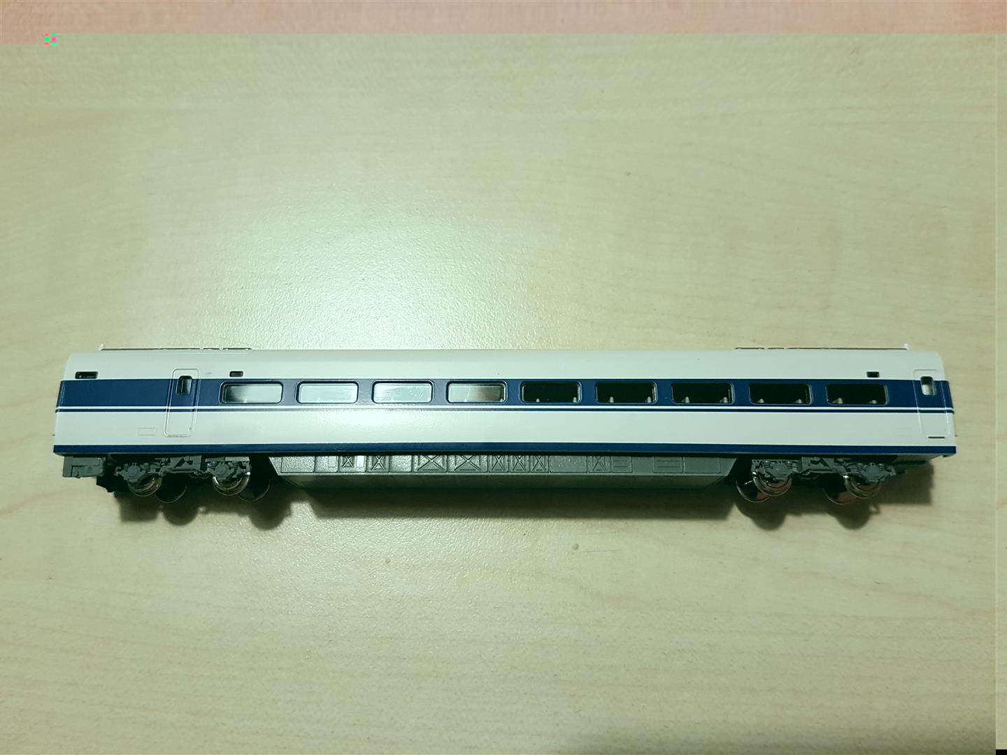

Ich möchte endlich den Grand Hikari beschriften. Der Trick von KATO bei diesem (16 teiligen) Modell ist, dass 6 Waggons mit 10-354 kommen, 6 Waggons mit 10-355 kommen, 2 Waggons mit 10-356 kommen und die restlichen 2 Waggons mit 10-356 kommen. Genau. Es ist 2x 10-356 nötig. Das ist in der Originalbeschriftung Wagen 3 und 4. Aus diesen soll per Klebedecal Wagen 13 und 14 werden. Soweit so gut, aber leider sind Wagen 3 und 4 schon beschriftet:
Jetzt die Frage: wie bekomme ich das am besten runter ? Hat das schon mal jemand erfolgreich durchgeführt ?

Tibor, versuche es mal mit einem weißen Radiergummi.
Je nach Härte des Radierers vorsichtig aufdrücken und probieren.
Habe das schon praktiziert. Allerdings waren die Klebedecals noch nicht sehr lange auf dem Wagon drauf.
Gruß Detlef
Edit:
Sorry, es geht ja um die bedruckten Wagons.
Da wird es sicher nicht funktionieren.
Gruß Detlef
Edit:

Danke für den Tipp ! Schon bestellt, und hol ich mir heute.ikawa hat geschrieben:Hallo Tibor,
ich benutze das![]()
http://www.lux-modellbau.de/cms/front_c ... ?idart=260
- Beiträge: 1481
Re: KATO 10-354 - Shinkansen series 100 Grand Hikari
Vielen Dank für den Tipp ! Hat sehr gut geklappt. Zu Beginn natürlich in den blauen Streifen geraten, und bei der ersten Nummer zu fest gerubbelt, aber dann hatte ich den Dreh heraus:
