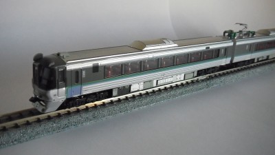

Das Modell:
Der Triebzug ist von Micro Ace in einem 5-Wagenset seit Mitte Dezember 2014 verfügbar.
Das Modell ist optisch gelungen und besitzt keine Zurüstteile. Ab Werk verfügt das Modell über die Rapido-Standardkupplung, welche gegen die hauseigene feste Kupplung oder eine Kurzkupplung von Tomix ersetzt werden kann, und einer farblich abgesetzten Inneneinrichtung. Die Beleuchtung leuchtet bereits bei niedrigster Spannung sehr hell mit weißem/rotem Licht. Eine nachträgliche Beleuchtung des Wageninneren ist mit Micro Ace-Beleuchtungssätzen möglich. Die Betriebsnummern sind ab Werk aufgedruckt. Es liegen Aufreibe-Decals für die beleuchteten Zugschilder im Stirnfenster bei. Es fallen aber gerne die Faltenbalgübergänge aus ihren Positionen heraus, weil diese einen Tick zu lose am Gehäuse sitzen.
Laufeigenschaften/Motor:
Das Modell ist mit einem Mittelmotor in einem Endwagen ausgestattet. Die 4 Achsen des Motorwagens werden über 2 Kardanwellen und Zahnräder in den zwei Drehgestellen angetrieben.
Die Laufeigenschaften sind trotz fehlender Schwungmasse gut und der Motor schnurrt relativ leise. Eine Digitalisierung ist möglich, erfordert aber Kenntnisse und Fräsarbeiten! Zudem gibt es mit den Antriebs-Drehgestellen wegen etwas zuviel Spiel Probleme. Der Getriebekasten vom Drehgestell am Motorwagen ist leider viel zu tief konstruiert, sodass bei zuviel Spiel der Achsen/Zahnräder das Drehgestell auf eine Weichenzunge auflaufen und hängen bleiben kann!
Verpackung und Anleitung:
Die Verpackung ist die typische Micro Ace-Buchverpackung. Es gibt leider wie immer nur eine japanische Zusammenfassung zum Vorbild und Modell. Sie gibt Auskunft über die erhältlichen Ersatz- und Zurüstteile wie Innenbeleuchtung.
Fazit:
Der Preis bewegt sich für das Set bei ca. 190 Euro, eine Nachbearbeitung des Getriebekastens und der Klemmung für die Faltenbälge wäre wünschenswert.
