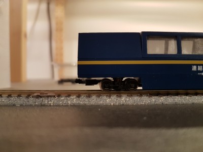

auf Bildern habe ich auch einen Unterschied gesehen, hauptsächlich am Ende, und auch detailierter natürlich ! . Ich möchte meinen Tomix Cleaner auf Klauen-Coupler umrüsten. Beim Arnold coupler ist ja eine Feder drin, deswegen auch der "Nibbel" am Ende .

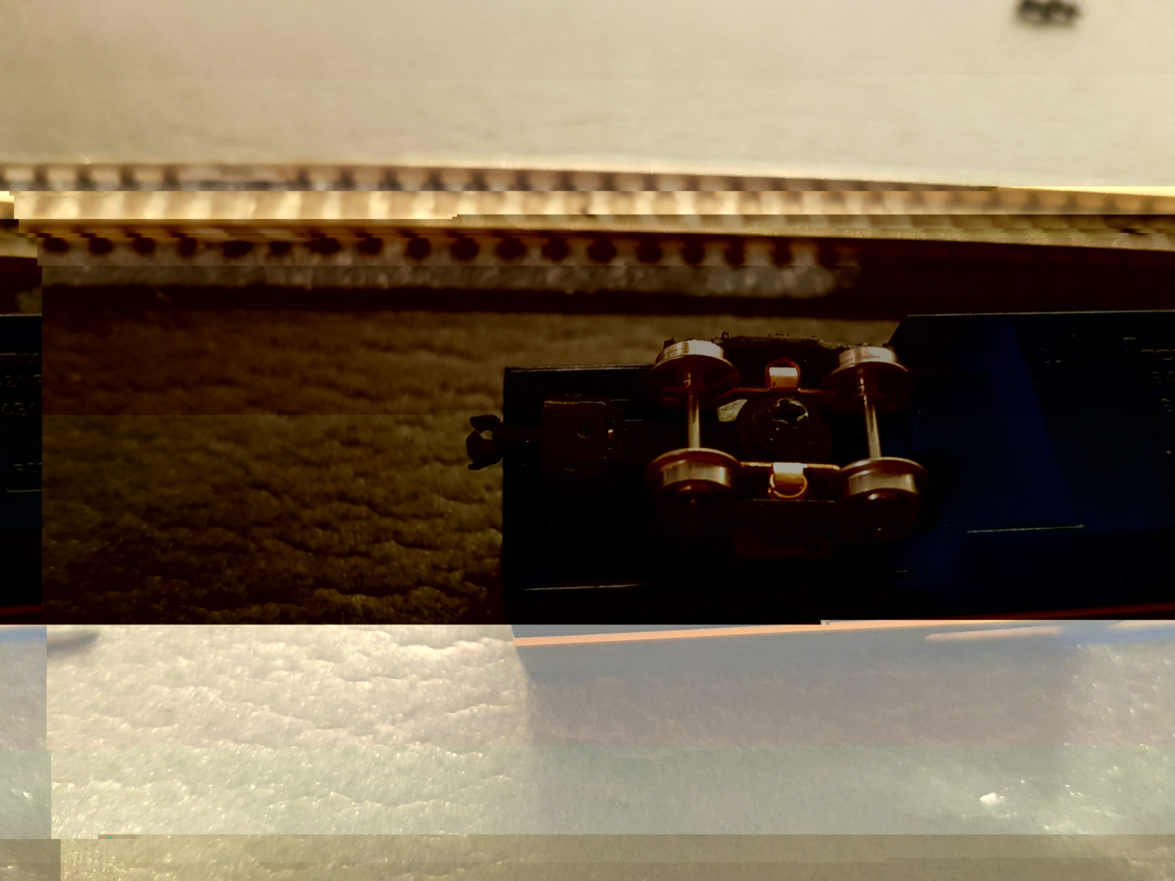

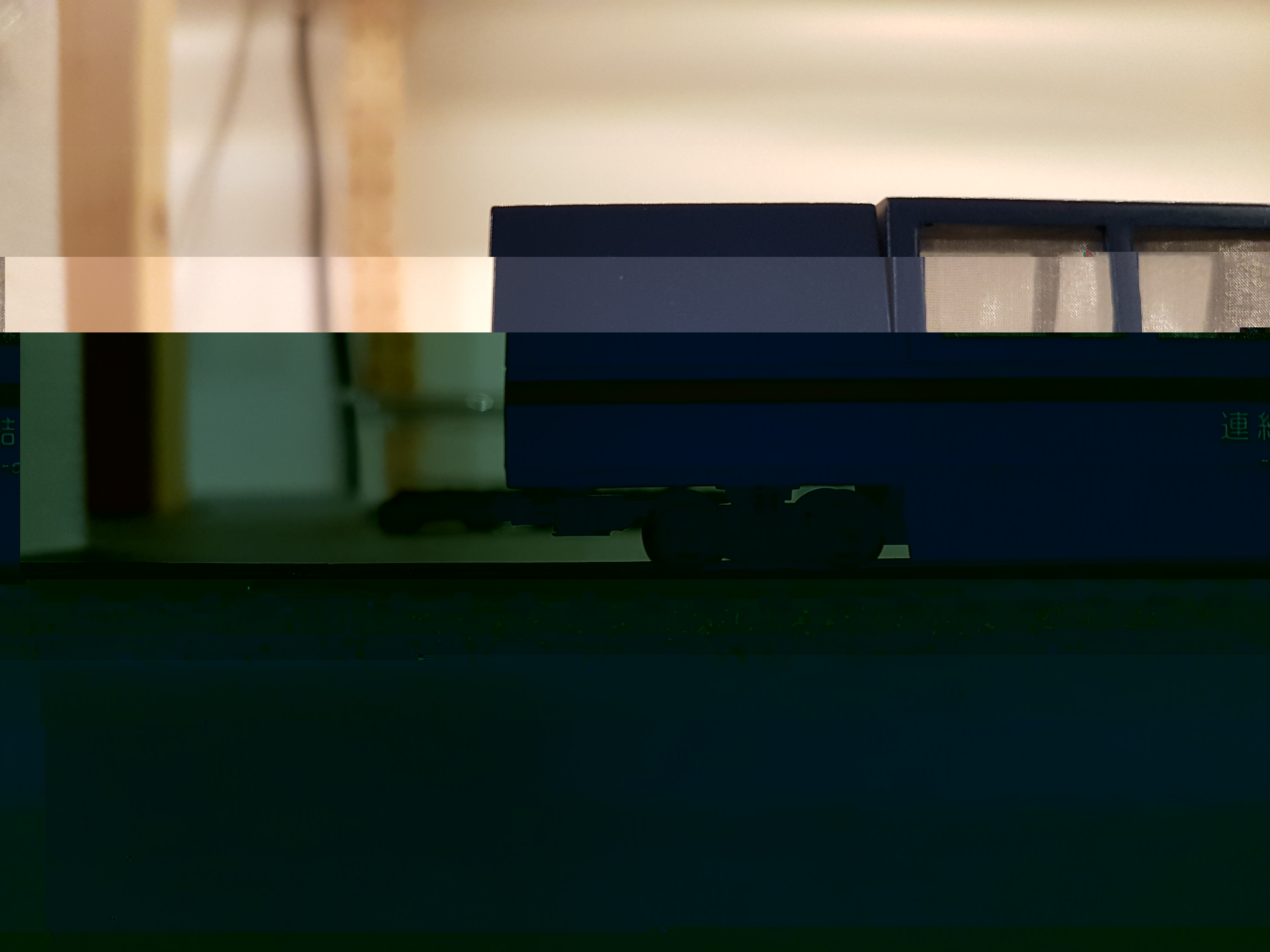

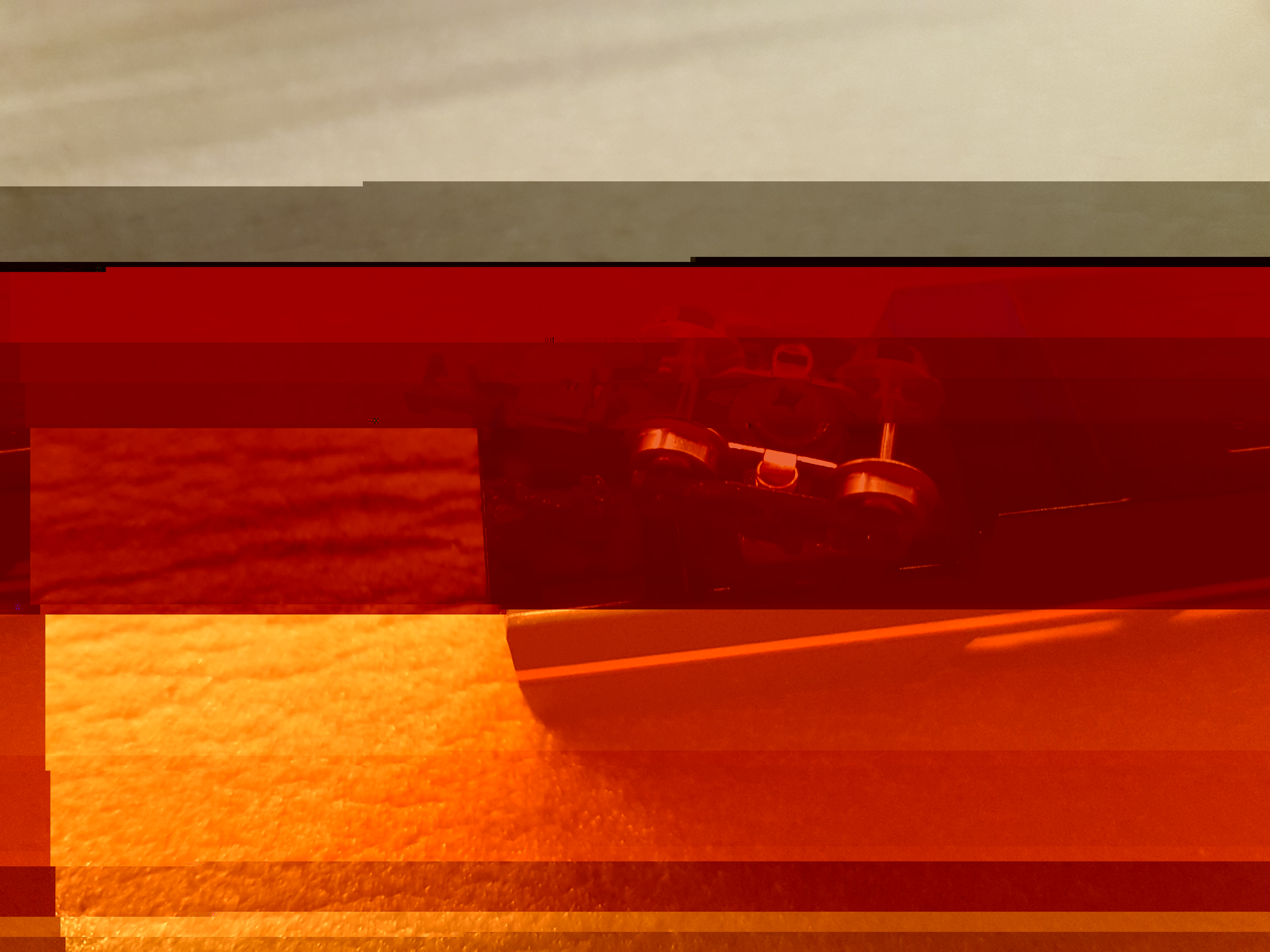

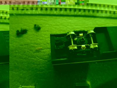

Ich habe jetzt eine andere Lösung gefunden. Da ich für Tomix keine Maße fand ! Ich wollte zuerst MicroTrains 1015 body-mounted bauen, schien mir für Kurvenfahrten nicht gut genug zu sein.
Ich nehme jetzt MT 1129 für truck-mounted, scheint mir kurvengängiger zu werden. Mit Tomix 0393 wollte ich das Gleiche machen, ich wußte nur nicht ob es zu anderen Klauen-Kupplungen paßt. Bei den Tomix couplern konnte ich im WWW keine Maße finden, bei MT schon !
MT 1128 = 225 inch, MT 1129 = 275 inch sind die "inneren Werte" die ich finden konnte.
Bei 0397 finden sich für die Takis Bilder im Netz . Für 0393 bei DM , aber kein Beispiel.
Beiträge: 1472
Re: tomix coupler
Tomix Kuppler gehen nicht mit KATO Kuppler. Sind kurioserweise verkehrt...
Der Reinigungswagen läßt sich sowohl mit 0393 als auch mit 0374 nachrüsten. Ich habe eine Seite mit 0393 versehen:
